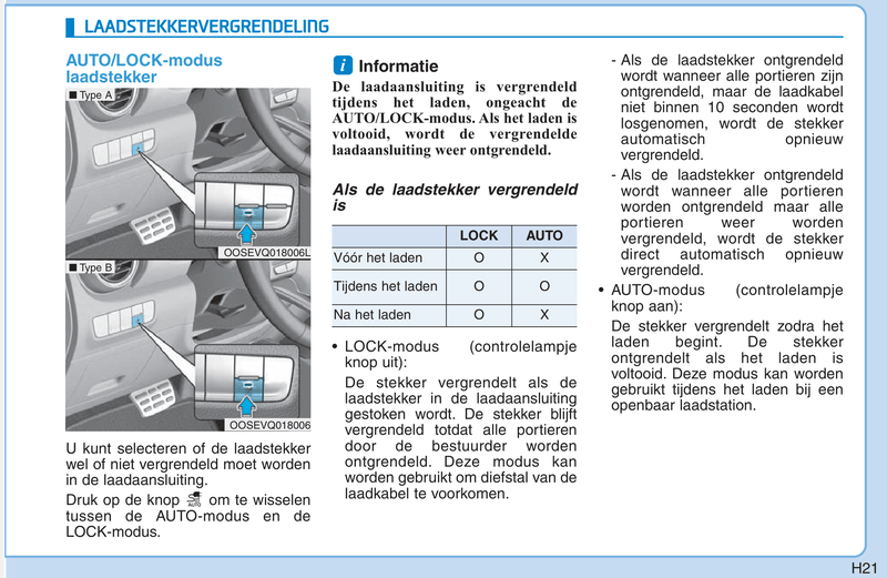

Ik heb hem zelf ook
Met mijn '20 model ben ik altijd aan het kloten met lospluggen van de kabel (mijn losse laadkabel, dus wil hem wel gelockt hebben). Ik zet de laadpaal uit, trek die kant makkelijk los, maar mijn auto moet ik altijd nog een paar keer "unlocken" omdat-ie mn kabel vast blijft houden (nadat ik hem al van slot heb gehaald en een tweede keer op de knop unlock heb gedrukt).
Heeft iemand hier een routine voor die werkt?

JvS schreef op zaterdag 24 oktober 2026 @ 09:47:
Bij mijn '20 model is dit nooit een issue, maar ik heb de auto/lock-modus wel op auto staan... Houd je je wel aan de 10 seconden? Ter info:
Afbeeldingslocatie: https://tweakers.net/i/aQw8Q-D90720Mm9Ip7pQsw2wTYc=/x800/filters:strip_exif()/f/image/R7CIPkwo0RE9FMh1Z8n9kmMr.png?f=fotoalbum_large

michaelvo schreef op zaterdag 24 oktober 2026 @ 11:04:
Ik heb hem altijd op lock staan. Op straat lijkt dat me ook de beste optie voor laden op straat eerlijk gezegd. Vannacht is de auto weer aan het laden. Zal rond 3:00 wel klaar zijn en dan wil ik de kabel wel graag "vasthouden". Ik zal morgenochtend even checken of dit werkt en of het aan die 10 seconden lag, dat is wel goeie info. Nooit op gelet.

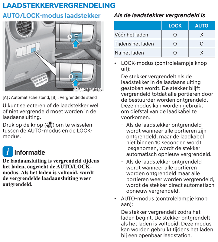

JvS schreef op zaterdag 24 oktober 2026 @ 17:20:
Dan ga ik maar niet zeggen dat het in de handleiding staat. Chips, just did ;-)
Afbeeldingslocatie: https://tweakers.net/i/EoFc2ViIbOlyeN9eyGukVrhmPsI=/800x/filters:strip_exif()/f/image/7u8CLImOrMbwqOq4TkhLA6Ls.png?f=fotoalbum_large

HuismAndré schreef op zaterdag 24 oktober 2026 @ 17:53:
Dan zal ik maar niet zeggen dat ik exact dat stuk uit de handleiding een paar posts terug juist gepost had. Chips… ;)
