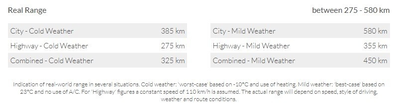

The Adder schreef op dinsdag 14 april 2026 @ 12:13:
Ja zeker, ik heb nu een 100% range van 435km en in de zomer (vooral op vakantie lekker dorpjes bekijken) zie ik regelmatig 500+ tot zelfs 550km afgelopen zomer in Tsjechië![Afbeelding]
7.1 kWh / 100 km is natuurlijk niet realistisch voor langere ritten. Met veel "stadsgebruik" in de zomer zul je dat soort getallen wel tegen komen, maar de vraag is denk ik vooral hoe de ervaring is tijdens de lange snelweg ritten op weg naar het vakantie adres (en terug).
550 Km range op 64 kWh is gemiddeld 11.6 kWh/100 km. Dat is op stadsritjes inderdaad wel te halen, maar niet met 120 op de snelweg onderweg naar zuid Italie :)
Afbeeldingslocatie: https://tweakers.net/i/smVJjm8WUFuw9mlWExwqmdVXNjE=/fit-in/4920x3264/filters:max_bytes(3145728):no_upscale():strip_icc():strip_exif()/f/image/URe5U7NlFTvsXHlOePAApiZb.jpg?f=user_large
* Steef is alsnog heel blij met de Kona

Steef schreef op dinsdag 14 april 2026 @ 16:43:
De 7.1 kWh / 100 km is het verbruik van deze rit (26,8km in 50min, oops dat was wel erg langzaam, maar je bent op vakantie hé :)). De 550km is echter wel berekend aan de hand van het lopend gemiddelde verbruik van de laatste x laadbeurten, maar blijft natuurlijk onrealistisch (maar ziet er wel leuk uit _/-\o_ ).
Blijft over, dat als je niet altijd in NL niet altijd in de 130km tijden rijdt, met een mix van stad en snelweg een range van 450-460km kan halen. Mijn gemiddeld verbruik over de laatste 50000 km staat in de auto nu op 14.1 kwh/100km wat qua laadpaal verbruik 15.9 kwh/100km (+12% verlies) betekendt, en laat dat ook kloppen met ritten-app :)
Wel fijn te lezen dat je heel blij bent met je Kona!
