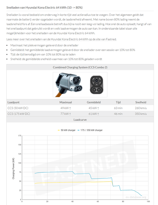

  • braxx1980
  • Laatst online: 11:10
75kW laden zie ik maar heel even op mijn kona (my2022). dan moeten de condities al top zijn.
voor de rest heel dikwijls tegen de 55kW aan het laden
Reken toch maar voor langere trips op een 45min laadtijd per keer.

Hoewel het negatieve effect van snel laden (> 1C) niet meer zo groot is als voorheen (voornamelijk door betere BMS en koeling) heeft het nog steeds wel meer impact dan andere factoren. Zie bijvoorbeeld onderstaande uit 2026.
https://www.geotab.com/nl...ondheid-snelladen-studie/
Snelladen heeft grootste impact
Uit de analyse blijkt dat het laadvermogen vandaag de grootste operationele invloed heeft op de gezondheid van EV-batterijen. Voertuigen waarvan vaker gekozen werd voor snelladen boven 100 kW vertoonden een snellere achteruitgang, gemiddeld tot drie procent per jaar. Bij voertuigen die voornamelijk laden met AC- of lager vermogen daalt de gezondheid van de batterij met ongeveer anderhalf procent per jaar.
Andere factoren, zoals het klimaat, hadden een beperkter effect. Van voertuigen die in warmere regio's werden gebruikt verliep de degradatie ongeveer 0,4 procent per jaar sneller dan voertuigen in gematigde klimaten
Power: High-power DC fast charging (>100kW) is the single largest stressor, leading to degradation rates up to twice that of the low power charging group (3.0% vs 1.5% per year).
Als je die snellere degradatie dus af kunt kopen met een 3f lader (11 kWh) lijkt mij dat een goede trade.
Blijft een persoonlijke overweging.

Steef schreef op vrijdag 20 maart 2026 @ 20:48:
De maximale laadsnelheid van de Kona uit 2019 is 1,17C. Natuurlijk is de degradatie dan ook sneller dan bij AC-laden, maar het is dusdanig traag dat een algemene conclusie die ook geldt voor auto's die richting 3C kunnen laden, niet zomaar van toepassing is.

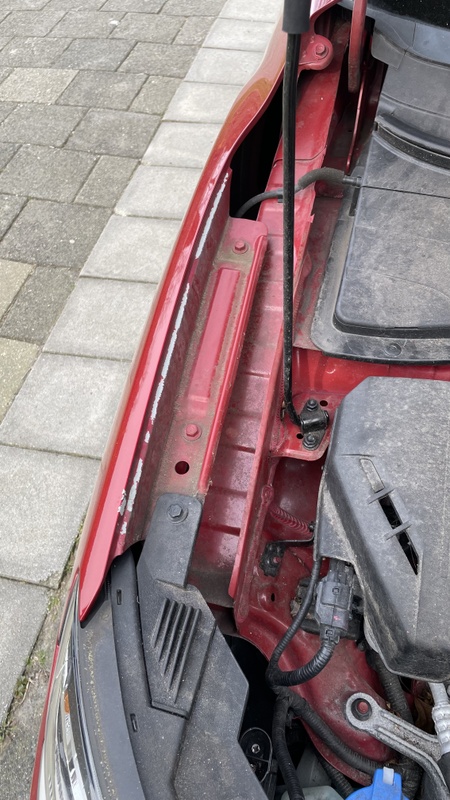

Ik heb wat twijfels over lakschade.
Mijn Kona is uit 2019, dus ik kijk niet raar op van wat steenslag. Maar dit weekend viel mij een plekje net naast de motorkap op, centimeter of tien boven de koplamp op de rand van het zijpaneel:
Afbeeldingslocatie: https://tweakers.net/i/Ew6jMBAGuT6fotundMtpoJMaLog=/x800/filters:strip_icc():strip_exif()/f/image/CRMGCVbD4hUcq9Bnwxmimdbq.jpg?f=fotoalbum_large
Dat leek nog niet zo spannend, kon steenslag ofzo zijn - maar toen deed ik de motorkap open:
Afbeeldingslocatie: https://tweakers.net/i/OEUQmQvYk0h51qQ2dLUN9wJK208=/x800/filters:strip_icc():strip_exif()/f/image/u4lH0GTrb6TzM93uBJ7Luuuv.jpg?f=fotoalbum_large
...en dan lijkt de lak aan de binnenzijde over die hele rand afgebrokkeld te zijn. En nee, dat is volgens mij niet omdat de motorkap daar tegenaan slaat, want als de motorkap dicht is kan ik van bovenaf door de kier kijken en zie ik diezelfde kale plekken.
Aan de andere kant is het niet te zien:
Afbeeldingslocatie: https://tweakers.net/i/HBqWeRg_hmVa-gcL_AuZChyCD10=/x800/filters:strip_icc():strip_exif()/f/image/mPS7myUUo3mWx0AdzBvVfPQR.jpg?f=fotoalbum_large
Iemand enig idee wat dit is? Slecht hechtende lak, of heeft iemand met een schroevendraaier er doorheen gekrast ofzo?

Was/krasstraat? Hogedrukspuit reiniging? Icm slechter hechtende lak op sommige plekken.

Kun je de lak aan de randen van de witte vlek eraf krabben? Het lijkt wel alsof de gekleurde lak niet goed gehecht heeft op de grondverf. Eigenlijk wel een geval voor de lakgarantie, maar ik weet niet hoe lang die loopt.

ThsAdrns schreef op dinsdag 24 maart 2026 @ 11:53:
Lak garantie is meestal van roest van binnenuit. Dit is 99% zeker een herspoten scherm ooit, waar de lak inderdaad niet goed van gehecht heeft, dit is niet affabriek, dus dit gaat niet onder lak garantie vallen.
Er is niet handig bij te komen, maar met een beetje goede wil kan ik met mijn nagel wat lak er af krabben. Dus wat zegt dat - niet goed gehecht?
Edit: even gecheckt, standaard garantie is 5 jaar en carrosserie (lak) valt niet onder verlengde garantie. Binnenkort dus maar een lakstift aanschaffen en even bijtippen.
[ Voor 15% gewijzigd door vanaalten op 24-03-2026 12:50 ]
  • vanaalten
  • Laatst online: 20:56
lord_fh schreef op dinsdag 24 maart 2026 @ 12:09:
Dit is af-fabriek. Ik ben de eerste eigenaar. Nou ja, formeel was de leasemaatschappij de eerste en ik de tweede, maar altijd in mijn bezit geweest - geen schade gehad, dus geen herspoten scherm.
  • lord_fh
  • Laatst online: 20:32
lord_fh
Môge!
vanaalten schreef op dinsdag 24 maart 2026 @ 12:45:
Wellicht op transport naar de dealer al gehad ? Maar dat maakt het inderdaad wel minder valide. Ik zou het bij de dealer aangeven in dit geval.
