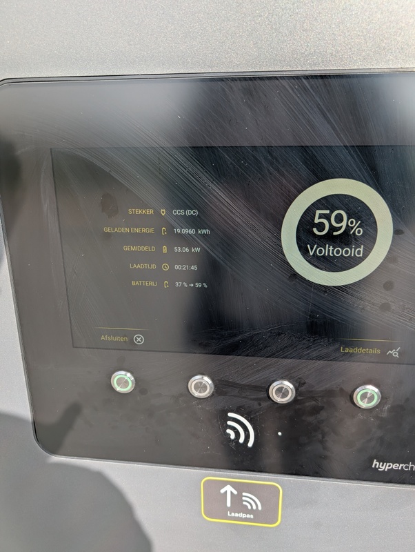

V.w.b. de laadsnelheid, dit was afgelopen zondag bij Fastned met ongeveer 15 graden (Kona Electric 2020 64):steps67 schreef op dinsdag 25 maart 2025 @ 21:42:

:strip_exif()/f/image/YeacNAl9dH8Fjv29z9l3f6qh.jpg?f=fotoalbum_large)
77kW ga je niet vaak zien denk ik, maar ik heb verder nog weinig snelladen gebruikt.

Vandaag geladen met mijn Kona 39 kWh van 2020.
:no_upscale():strip_icc():strip_exif()/f/image/LF636luoq9L0i5xevJZQgWbH.jpg?f=user_large)
De blauwe lijn is de theorie. De oranje de praktijk.
Het was buiten 11 °C. Ik had toch al een uur gereden met de wagen. Dacht dat de batterij al ging warm zijn.
Snellader 300 kW van Gabriels.
Had toch iets meer verwacht onder de 60 % SOC.
Heeft 45 minuten geduurd om te laden van 35% naar 80 %.
