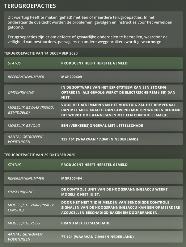

Ik ben aan het kijken om een Kona EV Premium 64kWh aan te schaffen als 2e EV, maar ik heb wat vragen (of eigenlijk aankoopadvies) waar jullie mij hopelijk kunnen helpen (heb het hele topic al beetje doorgelopen op basis van keywords als "accu", "terugroepactie" etc).
Kenteken check van de auto die ik op het oog heb geeft aan dat 1e toelating (wereldwijd) 4 juni 2020 is.
Op wat voor dingen moet ik echt letten voor een Kona uit dit bouwjaar? Speelt het 12v accu verhaal hier nog een rol?
Terugroepacties met name het vervangen van de HV accupack, is dit bij dit bouwjaar ook relevant? De enige afgemelde terugroepacties voor deze auto die ik kan vinden zijn niet echt specifiek (ik zal de vraag natuurlijk ook bij de verkopende garage stellen).
Nog andere tips/adviezen?
edit: en wat zou de laatste software versie moeten zijn voor dit model/jaar?

RUFFNECK schreef op dinsdag 4 februari 2025 @ 13:44:
Ik heb goede ervaring bij Hyundai NL. Op de website is een chat functie en zij konden direct of via een terugbelactie altijd informatie geven over uitgevoerde actie en of de auto is geïmporteerd.
Succes met je zoektocht, tot nu toe geen spijt gehad van de aankoop van mijn Kona's (versie 2019 (helaas gestolen) en daarna versie 2021)
