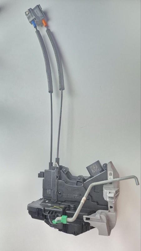

  • nospam_Z
  • Registratie: September 2015
  • Laatst online: 19:00

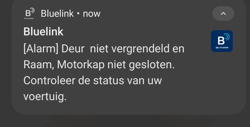

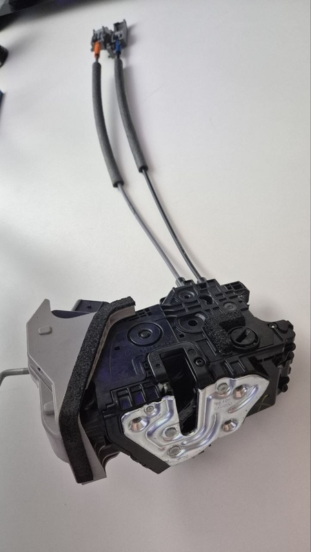

Sinds enkele weken (na de dagen dat het extreem heet was) geeft de Kona EV 2020 een error op het dashboard over laadklep die niet gesloten zou zijn. hij piept elke keer als je vanuit stilstand weer gaat rijden.
Er is mechanisch niets te zien de klep sluit prima.
Garage geeft aan dat er een nieuwe charging module in moet, totaal gemonteerd rond de 1150 euro dat is even schrikken. Ervaring hiermee?

nospam_Z schreef op zondag 5 juli 2026 @ 20:17:
En hoe zijn deze twee defecten aan elkaar gerelateerd? :X

  • nospam_Z
Volgens de garage is het alarm, een gevolg van een defect in de chargerunit, Hyundai gebruikt het alarm voor meer dingen. Maar ik had dezelfde vraag.

  • FitTiv
  • Laatst online: 21:34
Je kan het slot even smeren dat hielp bij mijn E-Niro, zelfde symptomen.
  • Kees-Jan
  • Laatst online: 19-09 16:39
FitTiv schreef op maandag 6 juli 2026 @ 08:35:
tegen de kosten van een nieuwe charge-unit afgezet is dat een mooie oplossing, maar dat zullen ze bij de Hyundai/Kia garage toch ook wel weten?
*/ mompelt iets van mug en olifant /*

  • FitTiv
Kees-Jan schreef op maandag 6 juli 2026 @ 08:40:
Als het inderdaad over een specifieke H/K garage ging...dit is niet duidelijk uit de post.
Maar baat het niet schaadt het niet denk ik om te proberen.
  • XanderDrake
  • Laatst online: 22:58
XanderDrake
Build the future!
nospam_Z schreef op zondag 5 juli 2026 @ 21:56:
Ik vind dat toch een sterk verhaal. Ik heb zelf ook wel eens die error gehad en het was altijd iets dat het lock mechanisme blokkeerde. Soms ook dat hij niet goed sloot uit zichzelf, en daarvoor de 12v leg trok overnacht... Maar dat was het ergste.

  • nospam_Z
Als je met het slot het in en uitgaande pennetje met draaiende kop bedoeld, dat heb ik gesmeerd loopt als een zonnetje maar dat helpt niet.

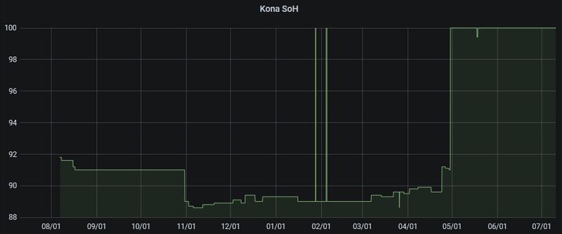

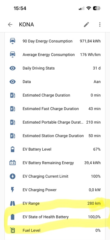

  • Ronald1245
  • Registratie: Maart 2025
  • Laatst online: 20-09 14:31

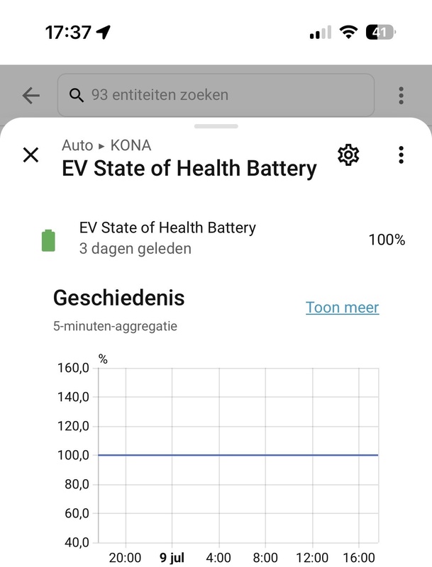

Zo volgende maand heb ik de Kona 1 jaar en is deze precies 1 jaar oud. Eens kijken naar de SOH van de batterij alhoewel ik waarschijnlijk er niet teveel waarde aan moet hechten, wat denken jullie?
Afbeeldingslocatie: https://tweakers.net/i/WYcE4WJRg0sV9R7DE6Sv_XaA4w8=/x800/filters:strip_icc():strip_exif()/f/image/dgZUxMfF8HB57ByxHoF02HKl.jpg?f=fotoalbum_large

  • Leader98
  • Laatst online: 22:49
Ronald1245 schreef op donderdag 9 juli 2026 @ 17:36:
Met welke app heb je de SOH gemeten?
  • Nova163
  • Laatst online: 20-09 10:09
Deze applicatie leest waarschijnlijk het BMS uit. Het BMS van de Kona staat erom bekend geen degradatie te melden. De reden ken ik niet. Mijn Kona uit 2018/19 heeft ook nog geen degradatie volgens het BMS. Zou mooi zijn, maar dat kan natuurlijk niet.
  • elmo1
  • Laatst online: 21:53
elmo1
Kona Electric jan-2019
Kun je de individuele cel voltage zien dat zegt eigenlijk meer dan de soh. Die kan 100% zijn maar ondertussen veel verschil in voltage tussen de cellen hebben en dan is je pakket niet goedm

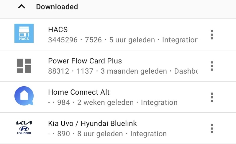

  • devilkin
  • Laatst online: 20-09 18:02
Hoe lees je die uit? M'n Hyundai integratie in HA geeft die sensor niet weer.

Ik lees uit met een WiCAN Pro via de OBD poort, maar iedere (fatsoenlijke) OBD lezer kan deze parameter uitlezen icml met de 'Carscanner' app. Let wel op dat de hele goedkope ELM327 lezers (iig <10eur) clone chips bevatten die niet alle parameters uit kunnen lezen. Mijn goedkope ELM327 clone reader las wel SoC maar niet SoH.
Mijn Kona uit 2019 had een SoH die geleidelijk naar 89% is gezakt, maar sinds de terugroepactie (update van de BMS) is de SoH weer terug op 100%:
Afbeeldingslocatie: https://tweakers.net/i/vjri3TgPNsc4W3cTl2w5HPS-ZyU=/800x/filters:strip_exif()/f/image/CeJjsoVCaQi13yNidlg3sf34.png?f=fotoalbum_large (de twee spikes zijn geen valide samples)
Ik hecht in ieder geval weinig waarde aan de weergegeven SoH. Het is sterk afhankelijk van de (proprietary) calculatie van de fabrikant met onbekende reserves, en wordt schijnbaar ook beïnvloed door steeds onnauwkeurigere inschattingen als je de accu nooit tot 100% laad.
Als ik het echt zou willen weten dan zou een accutest met volledige cyclus nuttigere data zijn, maar ook daar geloof ik niet in die tests van 15min.
7kWp · 16×IQ7+ | Pana 5J | Explorer V5 200L | Q350 | MHI Duosplit | SmartEVSE | HA

Leader98 schreef op donderdag 9 juli 2026 @ 17:43:
Met Home assistent
  • Ronald1245
devilkin schreef op vrijdag 10 juli 2026 @ 11:17:
Hij staat gewoon bij de sensoren er tussen, ik gebruik via het HACS onder home assistent om hem uit te lezen en te bedienen.
Ik dacht dat iedereen die gebruikte
Hieronder de exacte beschrijving.
Daaronder de sensoren onder andere er zijn er nog veel meer.
Afbeeldingslocatie: https://tweakers.net/i/31H3i0MSZcbd00Tk4zgzYDaT8n4=/800x/filters:strip_icc():strip_exif()/f/image/srcZ04ZwwojgJlS4zh7m0ozG.jpg?f=fotoalbum_large
Afbeeldingslocatie: https://tweakers.net/i/PfAbLz2SKI2FPvjlXb7nnefcKAI=/x800/filters:strip_icc():strip_exif()/f/image/J6erYBw35Lk33a1rQqreiPb5.jpg?f=fotoalbum_large

Vandaag de auto opgehaald nadat het slot van een van de linker achterdeur is vervangen. Die van de linker voordeur was al vervangen. Ik heb het oude deel mee genomen om te kijken wat er nou stuk gaat.
Afbeeldingslocatie: https://tweakers.net/i/whz13ErC1AFfp-lGR8cP2UC5TYw=/x800/filters:strip_icc():strip_exif()/f/image/HI5DN76P1yZaovVUlcjywRfC.jpg?f=fotoalbum_large
Afbeeldingslocatie: https://tweakers.net/i/pjaar4TvNONOYWZmOTzpeFzYubY=/x800/filters:strip_icc():strip_exif()/f/image/DKIXILm0ov9GtvxZ5rpcNhZc.jpg?f=fotoalbum_large
Het is helaas een complete unit. Hij is niet open te maken zonder hem te beschadigen. Mocht ik tijd hebben dan ga ik hem ontleden haha.

sjirafje schreef op donderdag 16 juli 2026 @ 20:13:
Even terugkomen op het deurslot: Ik heb hem open gemaakt en voor handige mensen met meer tijd dan geld is hij te repareren. Het probleem is een defecte microswitch. Een onderdeel van een paar cent.
Ik zal, als ik er aan toe kom, een filmpje maken hoe het slot te repareren is. Maar wees gewaarschuwd het slot is ECHT niet ontworpen om gerepareerd te kunnen worden. Maar met wat handigheid en creativiteit kan het wel.

sjirafje schreef op zaterdag 18 juli 2026 @ 19:57:
Ik zou al blij worden van een paar fotos van de binnenkant, ben wel benieuwd hoe zo'n slot aan de binnenkant eruit ziet

  • Kriskras99
  • Laatst online: 20-09 17:15
Heel interessant, dankjewel! Is inderdaad echt niet bedoeld om weer open te gaan.
