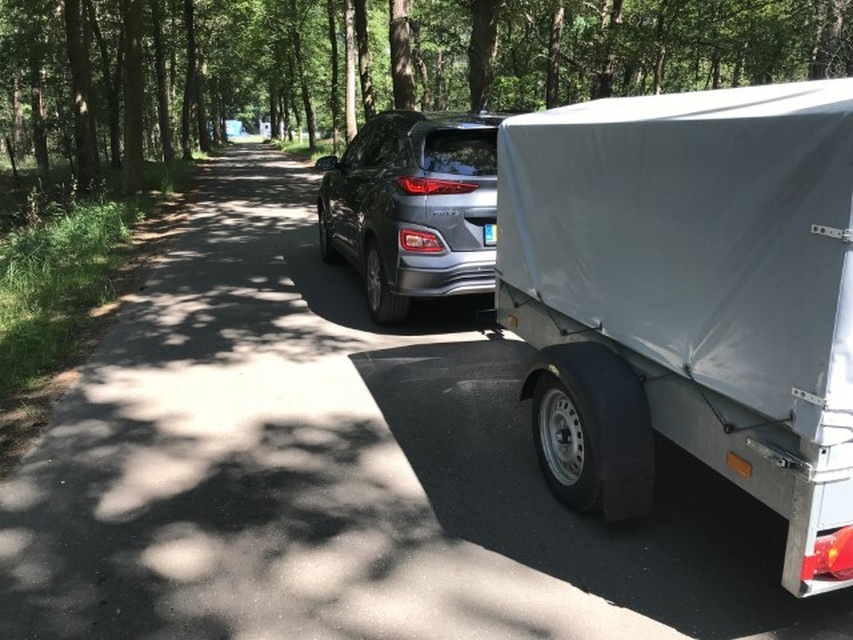

Wat weegt 2 kuub gestapeld kachelhout?
Afbeeldingslocatie: https://tweakers.net/i/RLt70qEHtVbzHiZgzU8C8eouiCQ=/full-fit-in/4920x3264/filters:max_bytes(3145728):no_upscale():strip_icc():fill(white):strip_exif()/f/image/Inyto43SsjSZP9JTQUvW0D0m.jpg?f=user_large
Afbeeldingslocatie: https://tweakers.net/i/vBKG4osZ-bXrFiqVIPe_1Q4BmwM=/full-fit-in/4920x3264/filters:max_bytes(3145728):no_upscale():strip_icc():fill(white):strip_exif()/f/image/q4yiDbHTOqHRmDKXs5kZCiqE.jpg?f=user_large
mYn Tesla 2024 || MOSTEK 6502C 1.79 MHz | 8/16 - bits | Antic / GTIA | 64k

RaRo74 schreef op vrijdag 16 augustus 2024 @ 11:55:
Ja dus helaas niet toegestaan met een maximaal trekgewicht van 300kg.
Aha, dus op de vouwwagen moet max 300kg staan en er mag geen extra "gelegenheid" zijn om spullen bij de vouwwagen te stoppen?
2kuub brandhout lijkt mij een stuk zwaarder. Hoe reed dat?
[ Voor 9% gewijzigd door XanderDrake op 16-08-2024 12:15 ]

XanderDrake schreef op vrijdag 16 augustus 2024 @ 12:15:
Klopt helemaal en het maximale trekgewicht van de auto bepaalt in dit geval het maximale totale gewicht wat je mag trekken.
Je voelt dat je extra gewicht meesleept maar qua wegligging en optrekken merk je weinig zeker als het geheel opgang is op de snelweg. Bij afremmen werkt je dat er wat meer gewicht mee duwt.
Het voelde aan als een solide geheel.
Niet harder dan 90 gereden maar ook niet zachter.
Maar goed, meer gewicht trekken mag dus niet en bij een controle of ongeluk heb je een groot probleem.

Ik was niet van plan om de trekhaak en auto te overbelasten, eerder andersom. Bijna alle vouwwagen hebben een maximaal toegestaan gewicht dat hoger is dan wat mijn Kona mag trekken, maar zijn in de realiteit lichter. Dat wilde ik eens aan de tand voelen.

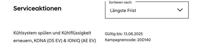

Iemand ervaring met de foutmelding "Vul koelvloeistof spanningsregelaar".
Koelvloeistofniveau staat op max.
Wagen wordt tweedehands aangekocht, volgens verkoper heeft die mogelijks een eindje stilgestaan voor hij op transport ging en gaat de melding mogelijks vanzelf weg.
Afbeeldingslocatie: https://tweakers.net/i/P7xNKZ-NsYgzJ8gT-S3Zv4E4FLI=/800x/filters:strip_icc():strip_exif()/f/image/gd0uOyOc2MgoEM5mijqRmYbq.jpg?f=fotoalbum_large
[ Voor 14% gewijzigd door eyegraphic op 06-09-2024 22:33 ]
  • RaRo74
  • Laatst online: 18-09 08:43
eyegraphic schreef op vrijdag 6 september 2024 @ 22:31:
Die melding komt vaker voor en heeft mogelijk nog te maken met een terugroepactie waardoor het hele koelsysteem gespoeld moet worden.
Mogelijk omdat er verkeerde koelvloeistof in is gegaan af fabriek.
Bij mij duurde het spoelen 3 uur bij de garage :(

  • eyegraphic
  • Registratie: September 2019
  • Laatst online: 22-09 11:48
RaRo74 schreef op vrijdag 6 september 2024 @ 22:39:
Bedankt, ik checkte net op mijn VIN en je hebt gelijk.
Wordt een mailtje naar de dealer dus.
Afbeeldingslocatie: https://tweakers.net/i/licSKa568_I0J1i8Ew11SWncqwk=/800x/filters:strip_exif()/f/image/3SnAxj8EvTtQv0aJ1uC4y5bA.png?f=fotoalbum_large

  • RaRo74
eyegraphic schreef op donderdag 12 september 2024 @ 08:21:
Om uw wagen te laten activeren in België (en dus ook garantie te kunnen bekomen in België), zal een aanvraag gedaan moeten worden bij Hyundai België via de service@hyundai.be.
Gewoon proberen om te laten activeren en het verhaal van de dealer meesturen.
Zover ik ooit contact met Hyundai heb gehad reageren ze snel op mail.
  • eyegraphic
RaRo74 schreef op donderdag 12 september 2024 @ 08:28:
Heb ik ondertussen gedaan, ze proberen binnen de 10 dagen een antwoord te geven.
Maar mag ik dat van de pot gerukt vinden?
Hoe komt het dat een dealer geen info vindt over de serviceacties, maar dat ik als leek die gewoon kan vinden op de Duitse site?
En hoe kan een dealer geen garantiekwesties uitvoeren op buitenlandse wagens?
Er is toch gewoon Europese garantie?
