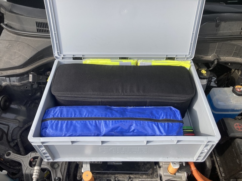

Ja. Gekocht uit Oostenrijk - geen zin knutselen. Past precies op de loze afdekplaat. Gekocht zodat je altijd met je sleutel de deur kunt openen, wanneer die niet open gaan, en dan de klep. Zo kan ik bij de booster. (Wel jaarlijks iets bijladen).
In de frunk heb ik ook een extra lange laadkabel, voor het geval dat ik ongelukkig geparkeerd sta bij een laadpaal. Links-voor laden is soms onhandig, met name wanneer achteruit inparkeren in de lengte noodzakelijk is. Of wanneer er een niet afgekruiste parkeerplaats bezet wordt. Verder de noodhesjes, de granny, een verloopstekker (3 fase naar normaal, ook soms handig op een camping). En de manual. Heb je wat te lezen, wanneer je ingesneeuwd bent. Fles water ligt wel achter onderin, met de deken. :)

Heel mooi! Levert dat geen risico's op voor de motor? Produceert natuurlijk veel minder warmte, maar niet niets.
  • RaRo74
  • Laatst online: 18-09 08:43
Nee geen enkel probleem en daar zijn uitvoerige tests mee gedaan.
Mijn Frunk heeft half Europa al gezien, lange ritten met soms 40 graden buiten.

Hier ook geen problemen. Ik gebruik alleen een frunk als ik op vakantie ga. Ik plaats dan de originele bak die in kofferbak zit (reservewiel uitsparing) onder de motorkap en dat gaat prima. Die past ook mooi.

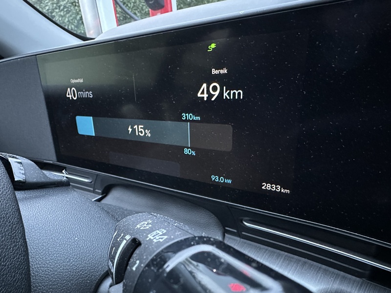

Vandaag ging laden bij de Tesla Suoercharger weer perfect. Afbeeldingslocatie: https://tweakers.net/i/PRnHZOUSY789KuczshaA38co_lY=/800x/filters:strip_icc():strip_exif()/f/image/6lD56owCYaaOhUuDJXeqg61w.jpg?f=fotoalbum_large
