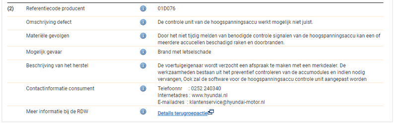

jvang schreef op donderdag 7 december 2023 @ 10:48:
ja van die website komt de foto die ik eerder plaatste met 3 service actions. Flush cooling, 12v en control unit.
Het was zo ver. Ook ik stond gisterochtend met lege 12V. Op microfoon na geen indicaties gehad. Na de startkabels er op, naar de garage gereden. Hebben alles gecheckt maar niks gevonden.

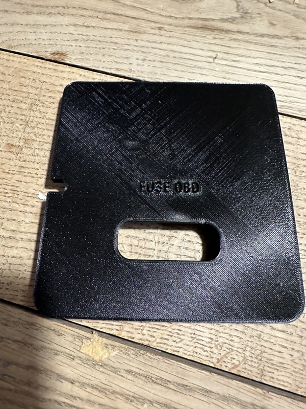

Weten jullie hoe je de hoogte van de koplampen aanpast in de Kona 2018/19? De handleiding verwijst naar een rolknop links naast het stuur, maar die zit er bij mij niet

Vreemd en die hoort er toch echt te zitten. Zie nummer 7.
Afbeeldingslocatie: https://tweakers.net/i/YGgBLm0KA5-hFsxNWyGRfRlhKx4=/800x/filters:strip_icc():strip_exif()/f/image/qLOj2ulN99SKX7dFc9jG3MkO.jpg?f=fotoalbum_large

Nova163 schreef op zaterdag 16 december 2023 @ 08:51:
Wanneer je de LED koplampen hebt, dan heb je automatische hoogteregeling. Er zit dan dus geen rolknopje om de koplamphoogte af te stellen aan de linkerzijde van het stuur op het paneel.

DutchDrive schreef op zaterdag 16 december 2023 @ 16:03:
ik heb LED koplampen en het knopje. Model begin 2020

jvang schreef op vrijdag 15 december 2023 @ 20:12:
6 tal maanden geleden was mijn 12volt accu ook leeg, na starten door pechverhelping onmiddelijk naar garage gereden.
Batterij is enkele dagen daar gebleven, ze bleek na afloop gezond verklaard.
Vorige week weer de pechverhelping moeten bellen :-(
Afgelopen donderdag met auto naar garage voor jaarlijks onderhoud.
Er moesten oa enkele updates gebeuren, waaronder nazicht kleine en grote accu
De grote accu moest niet zoals eerder verteld, vervangen worden, maar de 12volt accu was na
controle wel slecht 8)7
Deze wordt volgende week onder garantie vervangen, dus daar moet ik even voor terug.
Auto is eind van de maand 3 jaar oud.
Bedankt. Ik vind dat ie vrij hoog staat en mijn tegenliggers vinden dat zo nu en dan ook, maar daar is dan blijkbaar weinig aan te doen.

RaRo74 schreef op zaterdag 16 december 2023 @ 12:05:
Dat is wel vreemd ja, hij zit er echt niet, 8 t/m 14 wel.

  • jvang
  • Laatst online: 21-10-2025
Buske schreef op zaterdag 16 december 2023 @ 21:13:
Dealer gaat de diverse terugroepactie punten op pakken tijdens de apk in april. Daar staat ook de 12V accu tussen (check and replace if necessary) dus wellicht komt hij dan als nog in aanmerking voor vervanging onder garantie.

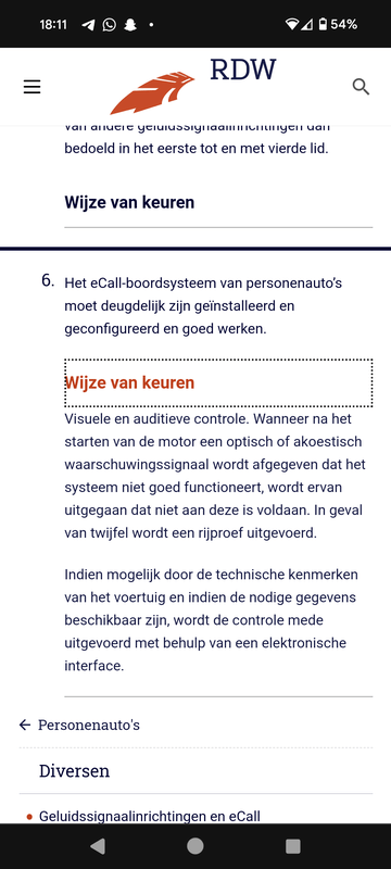

Nedish schreef op zondag 17 december 2023 @ 12:09:
Mbt filmpje heb ik geen idee. Kwam het tegen op youtube bij het googelen op ecall batterij vervangen.
Ik heb gewoon vooruit gespeeld en kwam tegen dat hij bezig was onder de radio eea uit te bouwen. Aangezien ik nog niet van plan ben momenteel zelf batterij te vervangen ben ik niet verder gegaan met onderzoek,
Ecall systeem maakt geen onderdeel uit APK zo ver ik weet.
Afbeeldingslocatie: https://tweakers.net/i/S97CbB_hcEUg_wnjuGupNPa823M=/x800/filters:strip_exif()/f/image/5DNVlUpT9SO3ubgZWcBWwC2R.png?f=fotoalbum_large
Helaas is een ECall storing tegenwoordig een apk afkeur punt
Als het niet kan zoals het moet dan moet het maar zoals het kan!

maartenford schreef op zondag 17 december 2023 @ 19:03:
Ik sta gecorrigeerd, bedankt 😁

Voor wie interesse heeft, ik heb voor de KONA Electric een “klepje” van het zekeringkastje met de 3D-printer geprint (https://www.thingiverse.com/thing:3499492). Voordeel van dit “klepje” is dat er ruimte is om standaard een OBD2 adapter te gebruiken.
Als je deze normaal wil gebruiken tijdens het rijden, dan moet je het klepje continue verwijderd hebben.
Heb deze Kona verkocht dus originele klepje weer teruggeplaatst en deze over. Hoef er niks voor te hebben….
Afbeeldingslocatie: https://tweakers.net/i/LBsvdhmUt8c9a8sHV0FvnQD8Cag=/x800/filters:strip_icc():strip_exif()/f/image/zvbvsgctnzi0G0WGZNpZJ8hh.jpg?f=fotoalbum_large

Zeker wel interesse!

  • RaRo74
  • Laatst online: 18-09 08:43
Of je gebruikt deze verloopstekker waardoor je het originele klepje kunt behouden,
https://nl.aliexpress.com...KgcQ&gatewayAdapt=glo2nld
Afbeeldingslocatie: https://tweakers.net/i/xwG01fHsgw8Y8mQYnoB6qXqsVkU=/full-fit-in/4920x3264/filters:max_bytes(3145728):no_upscale():strip_icc():fill(white):strip_exif()/f/image/Di7sPXhbQgURAELsi3RnNNEy.jpg?f=user_large

Even nieuwsgierig (maar ben te lui om naar de auto 100 meter verderop te lopen): is er achter het klepje genoeg ruimte om deze kabel met OBD2 adapter een plek te geven?
  • RaRo74
Ja.
Deze stekker heb ik zelf in gebruik en de OBD zelf heb ik net onder het stuurhuis zitten zodat ik zicht op de status leds heb.
mYn Tesla 2024 || MOSTEK 6502C 1.79 MHz | 8/16 - bits | Antic / GTIA | 64k

Goedeavond,
Gaat om deze actie, volgens mij is het geen terugroepactie:
SHVB60K48MPP: Replace high voltage battery coolant
Met deze omschrijving erbij:
High voltage batterij coolant dient 1 keer in de 4 jaar of 60.000km ververst te worden, wat ur eerder bereikt.
Het totaal kwam uit op 631€ voor

Is het deze terugroepactie:
Afbeeldingslocatie: https://tweakers.net/i/Eft8dz74T-1i4iGJQIPNgiyZwhg=/800x/filters:strip_exif()/f/image/v9Brl5X1y0fUObKkP7lEvpG1.png?f=fotoalbum_large
Ze zeiden dat ze alle terugroepacties hadden uitgevoerd toen ik mijn auto gekocht had een jaar geleden, als dan de koelvloeistof is vervangen vraag ik me af waarom dit nog eens moet plaats vinden een jaar erna.

Ammo123 schreef op dinsdag 9 januari 2024 @ 09:06:
Volgens mij is dat de terugroepactie voor de vervanging van de hoogspanningsbatterij (niet de 12V batterij). Zou moeten gelden voor auto's tot half 2020.
Hyundai Ioniq Comfort 2017 --> Kona 64 kWh 2020

Ik heb even opgezocht hoe de terugroepactie bij mij werd omschreven. Het gaat om de koelvloeistof van de spanningsregelaar. Kreeg ik een melding van in het dashboard. Ik weet niet of dat hetzelfde is als de onderhoudsactie van @Ammo123
https://gathering.tweaker...message/76277570#76277570

pmiddeld schreef op dinsdag 9 januari 2024 @ 10:39:
Ah super voor de info, thanks. Ik wil het sowieso laten doen, want waarschijnlijk is er iets garantie technisch als ik het niet doe... Was meer een poging om te kijken of ik iemand anders kon laten opdraaien voor de kosten :)
