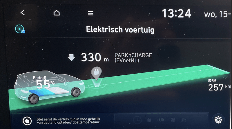

Ik kan dat scherm met energie-info van na de update nog steeds niet vinden :D
Er zijn volgens mij twee EV-menu's, eentje onder navigatie en een in het hoofdmenu.
Verder dan dit kom ik niet (Bereik zit onder dat cirkeltje linksboven):
Afbeeldingslocatie: https://tweakers.net/i/UpRCuwZiloSgN4iW4xHOQzHdfLA=/800x/filters:strip_exif()/f/image/g3E0NGfTPt9IZmGRaYuRp010.png?f=fotoalbum_large
Zou iemand een foto van het scherm voor dat scherm met energie-info kunnen posten? :P

barnas schreef op woensdag 15 november 2023 @ 19:04:
In het scherm van je foto kom je er via het “hamburger menu” de drie streepjes naast het huisje bovenin en dan Energie-informatie of iets wat daar op lijkt

thys schreef op woensdag 15 november 2023 @ 20:14:
Bij mij kom ik daar niet door op dat hamburger menu te tikken.
Als ik bij dat screenshot op de auto zelf tik, kom ik er wel.
