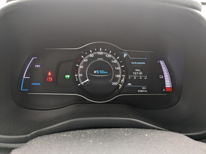

RaRo74 schreef op dinsdag 4 juli 2023 @ 20:14:
Die van mij komt via Portugal en heeft geen warmtepomp.
Dit heeft geen invloed op het voorverwarmen, verwarmen koelen of opladen.
Mijn bereik is in deze periode van jaar ca. 500km op de snelweg gedurende de spits met een maximale snelheid van 110 km/pu.
Ik heb hiervoor een NL versie gereden (160k km mee gereden) en nu een import versie uit Spanje (124 k km mee gereden). De laatste heeft geen warmtepomp. Volgens mij hebben wel allebei de versies batterijverwarming. Mijn rijstijl niet aangepast, maar ik vind het bereik van de tweede auto, zonder warmtepomp, beperkter dan de eerste. Bij de eerste ging ik met mijn rijstijl zomers vaak over de 400 km en nu eigenlijk niet meer. 's winters vind ik de afname in bereik zonder warmtepomp nog iets groter.
Kona Premium 64kW Dark Knight geleverd 28 januari 2019/Kona Premium 64kW Tangerine Orange oktober 2019, Aften ICU 3x32A/Load balancing

Vreemd aangezien mijn huidige rijbereik in deze periode van het jaar met gemak +450 km is. En dat zonder WP. In de winter doe ik -400 met verwarming aan.

Rijstijl heeft een grote invloed. Veel 130 rijden of maximaal 100 rijden bijvoorbeeld.

1 x per week 140 over een stuk van 65 km
De rest van de week ca. 90 % snelweg 110 km/pu op CC.
Rustig optrekken met het regulier verkeer mee en veel extra regengeren met de linker flipper.

  • sarlo
  • Laatst online: 26-09 18:30
Inmiddels ook een range van >500 bij een volle accu. Ik verbaas me echt hoe efficiënt deze auto is tov de elektrische auto's die ik tot op heden in bezit gehad heb.
Afbeeldingslocatie: https://tweakers.net/i/IlerFWLSnkRcvc0sBue0nsYARSg=/800x/filters:strip_icc():strip_exif()/f/image/iLQHuJ3QolFC4OaXy5EA1B4A.jpg?f=fotoalbum_large
Alleen de model 3 sr+ kwam in de buurt qua verbruik maar die zat alsnog op 15-16kw/100km. De polestar 2's (launch model en 2022 model), e-golf en model 3 long range kwamen niet eens in de buurt van de 13.6kw/100 die ik gemiddeld nu verbruik in de Kona

sarlo schreef op woensdag 19 juli 2023 @ 13:17:
Hangt wel sterk van het weer af, met deze temperaturen en niet veel wind of wind mee haal ik 13.5kw/100. Maar in de winter en herfst zit ik snel op 16-17kw/100.
Mijn gemiddelde over de laatste 5-6000km staat nu op 15,3. Dat is een gemiddelde range van 430.
Dan rijd ik wel netjes 100-110kmh, bij 130kmh vliegt het verbruik ook omhoog.
Wow, nice!
En aan de display te zien staat de auto niet eens in de eco mode, of zie ik dat verkeerd?

Ik merk dat eco of comfort niet veel uitmaakt in het verbruik. Maar ik heb hem bijna altijd op eco staan, rijd imho het comfortabelst. Alleen wanneer de auto erg warm is zet ik hem eerst even in comfort zodat de airco beter werkt en heel af en toe gaat hij even kort in sport.
