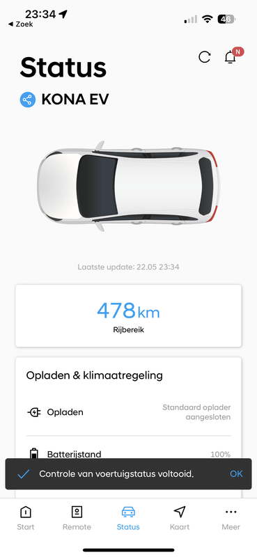

  • MaxLaadvermogen
  • Laatst online: 21:39
Bij het thuis opladen aan mijn 3 fase laadpaal haal ik niet meer het maximale laadvermogen. Waar ik eerst gemakkelijk op ca 10.7-11 kWh zat, kom ik nu niet verder dan 6,3 kWh. Ik heb een Eneco laadpunt dat volgens de display maximaal 13,8 kWh kan leveren, hoewel ik niet weet of ik die waarde wel eens gehaald heb.
Waar moet ik naar een oplossing zoeken? De laadpaal heb ik al eens gereset door de spanning er 10 minuten af te halen en deze opnieuw te starten. In de auto heb ik, voor zo ver ik weet of kan zien, geen instellingen gewijzigd. Het betreft een MY 2020 Kona met 3-fasen aansluiting.

@MaxLaadvermogen Probeer het eens met een openbare laadpaal (eentje waar de andere socket ook vrij is). Dan moet-ie met 11 kW kunnen laden en kun je te weten komen of het aan je auto of aan je thuislader ligt.
Loadbalancing kan echter ook een oorzaak zijn?

  • MaxLaadvermogen
pmiddeld schreef op woensdag 17 mei 2023 @ 22:28:
Openbare laadpaal kan ik nog eens proberen, die hebben alleen geen display waarop je de laadstroom kan aflezen (eigenlijk nooit gekeken of dat binnen in de auto wel te zien is).
Loadbalancing als oorzaak zou ik niet verwachten, aangezien het niet verandert wanneer de zonnepanelen veel leveren en het ook ‘s nachts als er weinig stroomverbruikers aan staan laag blijft.

MaxLaadvermogen schreef op donderdag 18 mei 2023 @ 10:54:
Staat in het dashboard scherm (ten minste bij mij). Als je de deur open doet springt-ie even naar 0,5 kW, na een paar seconden gaat-ie weer naar het normale vermogen.

  • krizzziz
  • Laatst online: 24-09 22:34
Even delen hier, mijn KONA met 40k km erop vindt deze warmere temperaturen heus wel fijn!
Afbeeldingslocatie: https://tweakers.net/i/loqwMLo2C_Hd3m01v0l4GzbHqKk=/x800/filters:strip_exif()/f/image/PVi5LgjRZZ7zzDriXdkxDfR4.png?f=fotoalbum_large
Hopelijk binnenkort nar die 484km!
ehhhh..HOI
  • Bokhuis
  • Registratie: Mei 2023
En haal je dit ook in de praktijk?

krizzziz schreef op maandag 22 mei 2023 @ 23:41:
Nog niet in de 500 club ;)
  • TCroezing
  • Laatst online: 20:36
Hey, toevallig (?) hier ook een record (voor nieuwe Kona vanaf oktober). Gisteren 470 Km aangegeven range, maar tot 90% geladen! Dus 517 Km... :9
Nu zien of we dat gaan halen... 8)
