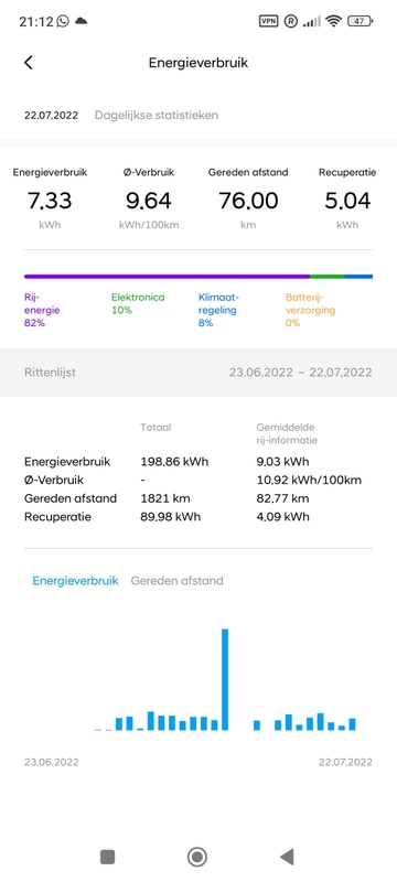

485 km bereik op een volle accu :z :z :z

Afbeeldingslocatie: https://tweakers.net/i/na5FF3w_otvd_PDtv6sFXw7xgqo=/x800/filters:strip_icc():strip_exif()/f/image/hor3vIpzbSeHAuDftGAh1sc9.jpg?f=fotoalbum_large
heb de mijne nog niet zo lang, en het is warm... 10.9kwh/100km zou 587km opleveren. is dat normaal?

Het verbruik wordt in Bluelink zwaar onderschat. Correspondeert niet met verbruik in de display achter het stuur en ook niet met het verbruik dat via Tronity berekend wordt. Bij mij althans.

Mijn verbruik op de snelweg is atm zo'n 15kwh/100 als ik netjes 100-105kmh rijd. 80 wegen en bebouwde kom is nog aardig zuiniger als je normaal rijd dan haal ik soms een gemiddelde van 13kwh/100 en met alleen bebouwde kom kan ik 11-12kwh halen.
Laatst keer dat ik de accu op 100% had (gebeurd niet zo vaak) had ik een range van 470km maar met alleen snelweg haal ik dat nooit
