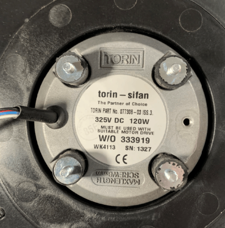

en helaas moet ik ook de conclusie trekken dat de kwaliteit van itho ventilatie uitermate verslechterd is
niet alleen de beruchte "nieuwe" itho cve eco boxen , maar ook hun wtw hru 300/400 zijn een drama .
vooral de vochtsenor op de mv box is vervelend omdat die niet instelbaar is . en wat betreft geluidsnorm.

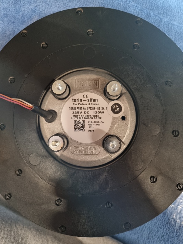

Itho maakt gebruik van beruchte torin motor waaier ( 120 watt ) die voor de S en de H gebruikt wordt .
zelfs op de minimaal potmeter stand ( en dat is in principe te laag ) maakt de unit herrie .

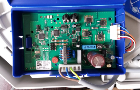

Wat bij de oplossing van de brom was, het weghalen van de zwarte overkapping van de printplaat.
nu is het weg en rustig.

Ik herken dit bij dezelfde unit (CVE-S ECO SP). Ik heb het geminimaliseerd door:
  • Stuk schuim tussen ventilator en muur.
  • Met de potmeters een toerental ingesteld dat het minst resoneert.
  • De stroomdraden die langs de printplaat naar de motor lopen, staan onder (mechanische) spanning en trekken de motor tegen de behuizing. De kabels iets laten vieren zorgt voor minder geluid.
Maar het blijft een plastic rammelbak.

Mede dankzij dit topic bleef het borrelen, letterlijk, dus ik heb het witte deksel van mijn CVE-S Eco buitenshuis volgespoten met PUR-schuim en een dagje laten uitdampen.
Daarna de vorm van de printplaatbehuizing uitgesneden uit het uitgeharde schuim (en de vlokken die te ver uitstaken) en dat scheelt serieus wat van het gebrom en getril!

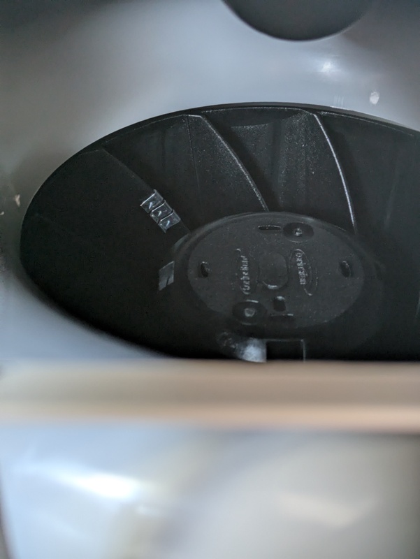

Eventueel zelf de fan balanceren?
Geen idee of de bladen los kunnen van de motor. Ik zou dan wel balanceren door gewicht toe te voegen en niet met een dremel te verwijderen i.v.m. garantie natuurlijk.
En m.b.v. de add-on kan je ook toerentallen regelen (vanaf de bank en preciezer dan met de potmeters)zodat je misschien een sweetspot kan ontdekken waarbij er minder hinderlijke resonantie te horen is.

Zit echt in de motor zelf, zoals hier door PinQ uitgelegd. Balanceren van een ventilator is ook niet iet dat makkelijk te doen is :|

Graag precies melden welke model, witte of blauwe deksel, ook een foto dabij is leuk.

Ik heb even wat foto's toegevoegd.
Ik schaam me er voor dat dit product in deze conditie wordt gemaakt in mijn stad Tiel, dit is niet het Daalderop wat het ooit was.

  • dsr9500
  • Laatst online: 12-04 14:50
Probleem zit mi niet in de motor, maar in de aansturing.
In lage stand zijn de aanstuurpulsen "te ruw"
Zou met aangepaste firmware mogelijk verholpen kunnen worden.
Of misschien wat afvlakcondensatoren .... eens gaan meten zou ik zeggen...

Ik heb exact dezelfde inwendige DC-electro motor in een Rvent-Pablo.
Daar zit een andere electronica-print is en deze is in de langzame stand geruisloos.

  • dimi_v
  • Laatst online: 23:36
ik denk ook dat het aan de wijze van aansturing ligt. Als de motor op een hoger toerental draait en je trekt bv de stekker uit het stopcontact dan draait de motor tot stilstand zonder enig 'schrapend' geluid. Of als je met de potmeters experimenteert met hogere en dan lagere snelheid dan hoor je na het terugdraaien de snelheid inzakken, geruisloos, totdat de aansturing het weer op moet pakken en dan hoor je het 'schrapende' geluid weer.

@fbenniks @dimi_v er zijn blijkbaar verschillende motors. Graag foto of model nummer(s) bijmelden, als het kan.
  • dimi_v
Zelfde als de foto die @dsr9500 heeft geplaatst

Ik heb een nieuwe versie gehaald van 2025. Hier hoorde ik eerst niks. Ik draai klein stukje aan die instelling/potmeter en ja hoor daar is het geluid.
Bij mij zit er 3 ijzeren klipjes op een fan blad misschien oorzaak dit het geluid?
Die drie klipjes zijn misschien om hem te balanceren. Zou eerst precies markeren waar ze zitten voor deze er af te halen :)
Eerste keer dat ik hoor van balanceren van ventilators. Het gebeurt nooit bij PC fans - als het uit balans, past niet de QC (bij goede merken) @Lolipop hoe ziet het eruit?

andru123 schreef op donderdag 3 april 2025 @ 15:28:
e) Reinig de waaier met een zachte borstel. Let op dat eventuele
balanceerclips op de waaier blijven zitten.
Er zitten dus belanceerclips op mijn blad...

De clipjes op de fan zijn normaal. Dit had de blauwe versie ook. Hoeveel clipjes je hebt hangt af van de onbalans die er was zonder clipjes.

Ook mijn itho CVE-S ECO SE maakt dit geluid eigenlijk ook al vanaf het begin. Ik denk zelf ook dat het met de lagers te maken heeft. Ik wil deze in de toekomst gaan vervangen voor de 626-2RSL.
Voor nu heb ik de typestikker er af gehaald en heb ik er daar wat lagervet in gedaan. Ik zag daar een metalen clipje zitten. Is het losmaken van dat clipje de correcte manier om de fan er af te krijgen?
Heeft iemand van jullie ervaring met het losmaken van de lagers?
Bij mij zit de onderstaande motor / fan combinatie erin.
Afbeeldingslocatie: https://tweakers.net/i/nAe70-MHxF4Sm0UV8ou8xAFIiJw=/x800/filters:strip_icc():strip_exif()/f/image/pITarLNMOKlc8EQSazki1slZ.jpg?f=fotoalbum_large
  • dsr9500
Smeren en eventueel lager vernieuwen is prima onderhoud, maar helaas niet de oplossing voor het 'G/B-rommende' probleem bij laag toerental.
Het probleem wordt veroorzaakt door de aansturing vanuit de printplaat.
Of een hardware, maar mogelijk een firmware probleem.
Er zijn namelijk andere merken met dezelfde motor, die dit probleem niet hebben.
Zou mooi zijn als de firmware werd vrijgegeven, dan kunnen we dat analyseren

@dsr9500 volgens PinQ in "ITHO CVE-S ECO SP maakt hinderlijke brom in laagstand?" zat het echt in de motor. Maar er zijn verschillende motoren in omloop.
  • dsr9500
Maar dan moet je even mijn vorige post lezen...
dsr9500 in "ITHO CVE-S ECO SP maakt hinderlijke brom in laagstand?"
oftewel de foto zoals hierboven getoond

Hier ook dat ratelende geluid en als hij op de hoogste stand gaat dan bromd hij enorm tot hij op toeren is.
maar wat een lawaai ding is het.
dat ratelen heeft hij trouwens ook al als je hem met de hand rond draaid.
Wij hadden deze gekocht vanwege de vochtsensor die de blauwe niet had.
Uit eindelijk de motor van de blauwe in de nieuwe witte gezet. we gaan er van uit dat de motor nog wel even mee gaat.
We hebben nu dus een nieuwe met vochtsensor en oude stille motor.

@keesie113 Kan je de fotos van motor en printplaat delen? Er is discussie over de oorzak.
@dsr9500 kan het dat er zijn 2 verschillende oorzaken? Als je de motor met de hand draait, en hij tikt, dan er is geen relatie met de printplaat.

Niet dat ik het geprobeerd had, maar past die oude motor zomaar in de nieuwe? Of moet je van alles aanpassen?
Ik heb destijds voor de oude blauwe gekozen, en inmiddels draait die alweer een hele poos non-stop. En petjes af voor de stilte en betrouwbaarheid. Bewijs dat Itho (Daalderop) dus ooit zijn zaakjes prima op orde had.
  • keesie113
  • Laatst online: 22-06 18:50
De motor is 1 op 1 uitwisselbaar.
  • keesie113
Als ik de motor met de hand draai, dan hoor je een tikkend geluid, alsof hij aan loopt of er rotzooi in het lager zit.
