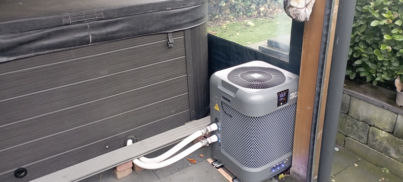

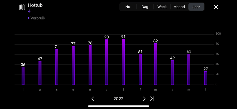

De poolex Q-line 7 houdt het bad hier mooi op temperatuur het hele jaar. Verbruik valt me alles mee!
Ik gebruik hem aan een geïsoleerde hottub die ik 1x per dag naar 38.5 graden trek zodat hij elke avond klaar is om te badderen. Dat is genoeg om er 1,5 uur in te kunnen hangen zonder het gevoel te hebben dat het teveel afkoelt. Volgende dag trekt de warmtepomp hem weer mooi naar 38,5 in een lange run.
Let op, grafieken lopen van juli tot juni ;)
Afbeeldingslocatie: https://tweakers.net/i/mOx4_L2YeRgs6n7_RyKsR9TqtKM=/800x/filters:strip_exif()/f/image/1pifV002HpL3Yl5gdUrwMykj.png?f=fotoalbum_large

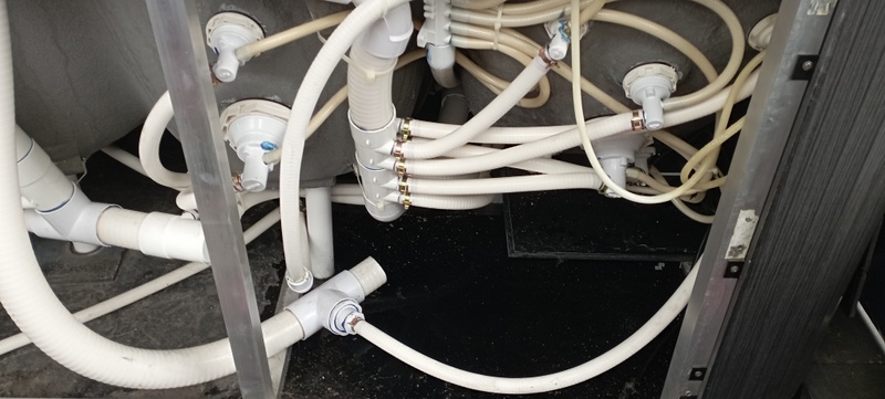

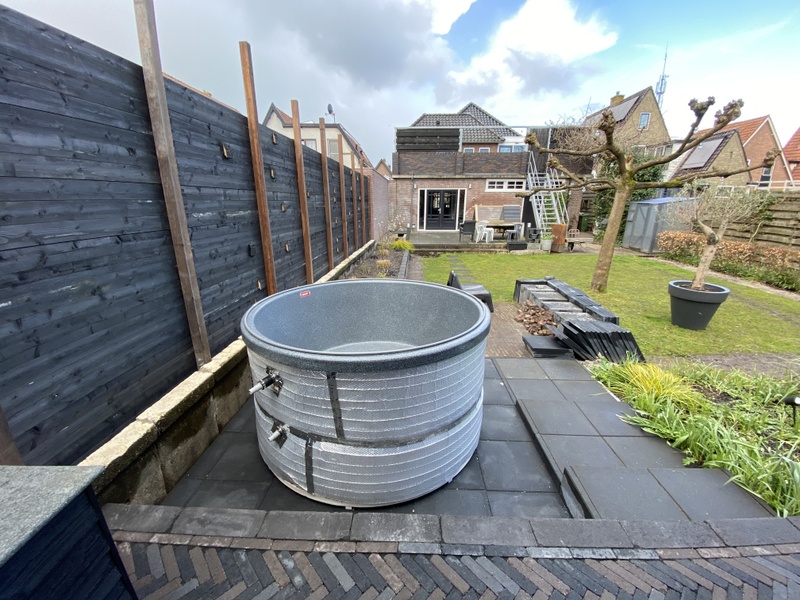

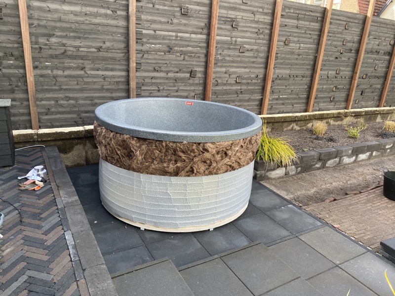

Opstelling is simpel, een slang naar buiten vlak boven de bank in de tub, door de circulatiepomp en de filter. Daarna naar de poolex en weer terug de tub in vlak onder het water oppervlak.
Chloordrijvertje met 2 tabletten per week en dan blijft alles netjes schoon. Ververs volledig 4x per jaar ongeveer.
De tub is ingepakt met isolatie en radiatorfolie en heeft een geïsoleerd deksel. Verliest ongeveer 2 tot 5 graden per dag, afhankelijk van de buitentemperatuur en het gebruik.

Nou ik heb inmiddels alles aangesloten. Q line warmtepomp op de originele circulatiepomp. De q line blijft echter ER03 geven dat er te weinig circulatie zou zijn. Mijn circulatiepomp geeft 240 liter per minuut. Ik was in de veronderstelling dat dit ruim voldoende zou zijn. Iemand tips??Afbeeldingslocatie: https://tweakers.net/i/zqYd3Zb7_EEQuYaliMVMDKfxdPU=/x800/filters:strip_icc():strip_exif()/f/image/WEZd07a5qlxTQ4L6LJ2gYHTj.jpg?f=fotoalbum_large

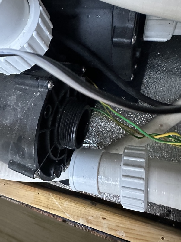

Ik heb hem hier tussen gezet.
Ging er van uit dat bovenzijde van de pomp de ingang was en de onderzijde de uitgang…

  • Maverick
  • Laatst online: 07-11 19:18
Ja, dat klopt. Zie Maverick in "Jacuzzi verwarmen met warmtepomp" En aan de WP kant?

De zwarte aansluiting van de pomp heb ik op in gezet op de wp. De uit van de wp heb ik op de witte slang van de foto aangesloten. Als ik de koppeling op de wp een klein beetje los draai hoor ik even heel veel water lopen. En dan daarna lijkt het alsof er lucht in de leiding zit. Echt heel raar.

Ettepet85 schreef op zaterdag 16 december 2023 @ 20:17:
Dat klopt dus niet want volgens deze twee handleidingen staat dat de onderkant de suction kant is en de bovenkant is de output. Dus waarschijnlijk heeft de pomp niet genoeg kracht om het water vanuit het filterhuis en door het filter heen te trekken en dan nog door de warmtepomp.
Twee verschillende handleidingen maar zeggen allebei hetzelfde.

Ik zie het inderdaad. Ik ben uitgegaan van het bericht van Maverick. Dit blijkt dus niet te kloppen. Zal t morgen aanpassen. Hopen dat t dan wel goed is…

Je had gelijk @Astrowatch heb het veranderd en nu werkt het. De foto van @Maverick klopt dus niet. Wellicht dat deze verwijderd kan worden zodat andere mensen die hier info vandaan halen niet tegen hetzelfde aanlopen.

Toevallig houd ik het van mijn jacuzzi wel bij dat
Die loopt met een Poolstar/Poolex Q-line 7 kW
Afbeeldingslocatie: https://tweakers.net/i/aprk24LItImp5OlFPjQEt8nKey8=/800x/filters:strip_icc():strip_exif()/f/image/8joyfNfpGxhDbUuZ792G7fUY.jpg?f=fotoalbum_large
Vandaag (lang) erin geweest en gisteren
Een dikke 2 uur
