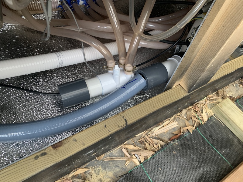

visser.m schreef op dinsdag 18 april 2023 @ 08:42:
ik heb ook begrepen dat het gaat om het afstellen van de goede flow voor de warmtepomp. Ik heb zelf een pomp uitgezocht met een iets grotere capaciteit dan de warmtepomp nodig heeft, voor compensatie van eventuele verliezen. Dit is me ook aangeraden door de winkel waar ik hem gekocht heb.
Hierdoor super simpel aan te sluiten, alles gemakkelijk weg te werken en het functioneert perfect.
Ook voorkom je hiermee een onnodig hoog stroomverbruik door een te zware pomp :)

knny schreef op dinsdag 18 april 2023 @ 08:43:
En moet je perse via PVC alles aansluiten of kan dat ook gewoon via normale waterslangen?
Ik heb het aangesloten met een rubberen slang van 32mm. Die heb ik met buisisolatie en PVC tape ingepakt.
Had het eerst met van die plastic zwembadslangen, maar die waren bijna niet dicht te krijgen...

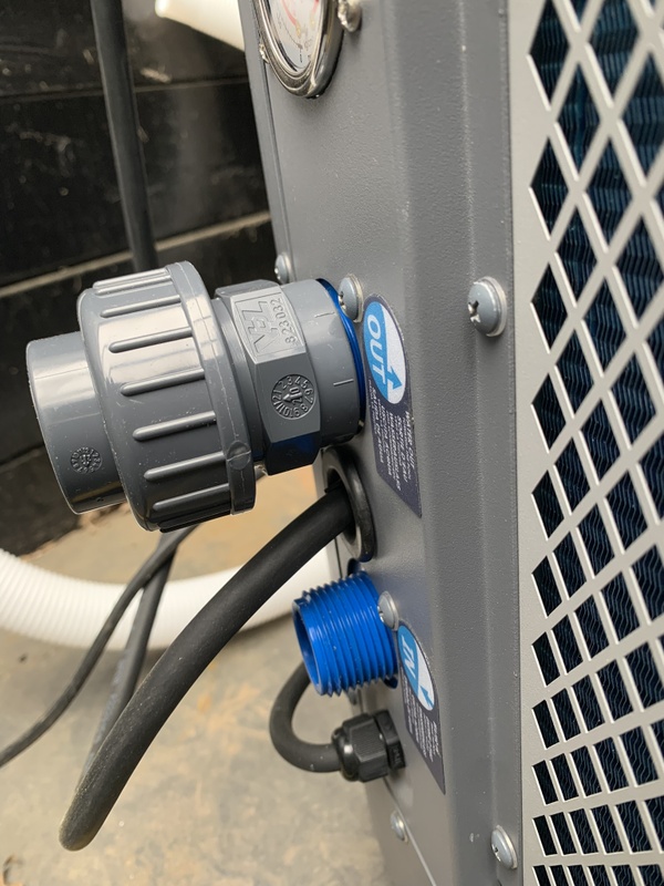

revolution-nl schreef op zondag 2 april 2023 @ 18:05:
Warmtepomp aangesloten, helaas iets te lomp gedaan met de stugge slangen waardoor het vat gebroken is :'(
Iemand enig idee of dit vat los te vervangen is? Ziet eruit alsof de warmtewisselaar los in het vat geplaatst is
Balen !
Warmtewisselaar kan je vervangen, alleen moe je iemand hebben die met koudemiddel kan omgaan (STEK monteur oid) want de leidingen moeten geleegd worden, vervolgens nieuwe warmtewisselaar eraan lassen/solderen en dan weer opnieuw afvullen...
Bij elkaar ook kostbaar iets helaas.

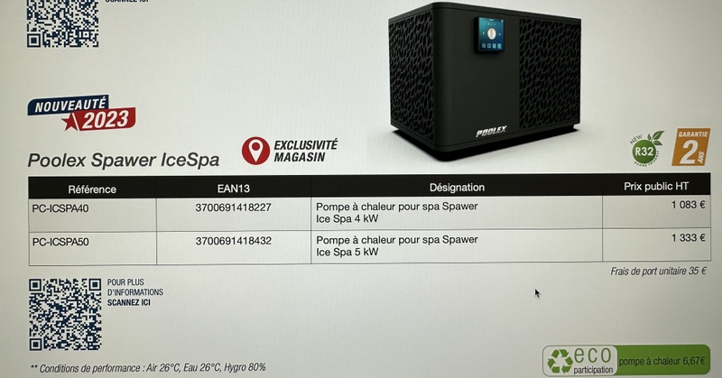

knny schreef op donderdag 6 april 2023 @ 09:31:
Ik zag ineens dat Poolex ook een model heeft die 4 in 1 is, namelijk filter, pomp, full inverter en zout elektrolyser. De Poolican.
https://assistance.poolst...34-4279-837c-b002d191e002
Dit is natuurlijk helemaal handig zo'n oplossing. Dan zit ik niet te klooien met losse zandfilter, pomp en warmtepomp met bypass.
Zou dit een hottub ook op 38 graden kunnen houden?
5kW vermogen is niet veel... of ga je enkel gebruiken bij 20gr+ buiten temperatuur?

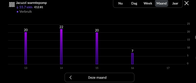

Jazsie schreef op dinsdag 18 april 2023 @ 11:20:
Die van mij is 9kW en bij 10-15gr buiten temperatuur staat ie al op 80-100% te draaien wanneer de bubbels aan staan om het water op 37-28gr te houden.
Ik heb mijn oog laten vallen op de Poolex Icespa, die ook 5kWh heeft en die is speciaal gemaakt voor Jacuzzi/hottubs. Zou tot -25 moeten werken volgens fabrikant. Alleen komt deze versie pas ergens in juni uit. :X
Onze hottub heeft slechts 1200 liter water en is goed geïsoleerd. Als we warm gestookt hebben dag ervoor is water in ochtend nog 30 graden ofzo :)

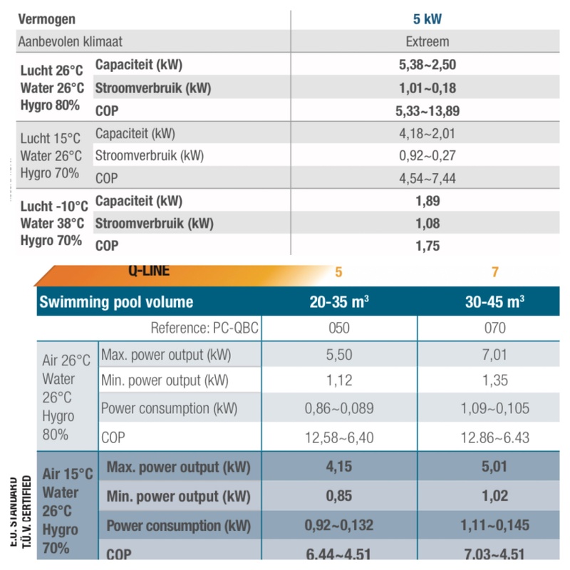

knny schreef op dinsdag 18 april 2023 @ 11:38:
-25... de vraag is dan of je dan wel genoeg vermogen hebt om te verwarmen, staat je hottub binnen dan zal het geen probleem zijn echter staat ie buiten dan ga je het niet redden.
Op -10 heb je een vermogen van 1,89kW, dat is niet genoeg om je bad op 37gr te houden bij -10...
(tenzij ie binnen staat oid).
Die van mij is 1m3 en ook goed geisoleerd (10cm dik isolatie), probleem is wanneer je er in gaat en de bovenzijde dus open is... vervolgens je bubbels aanzetten en de warmte verdampt letterlijk :).
Gebruik ik geen bubbels bijvoorbeeld dan loopt ie bij 10gr op 35-40%, enorm verschil dus.

Jazsie schreef op dinsdag 18 april 2023 @ 12:47:
Het jammere is dat er weinig fabrikanten zijn die de COP en kWh waarde laten zien bij temperaturen van 38 graden. Al zal hij in de zomer niet altijd 38 hoeven zijn denk ik. Dan is 32/33 ook lekker hehe.
Wel een goede tip om als het kouder is zo min mogelijk de jets te gebruiken dan :9~

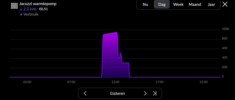

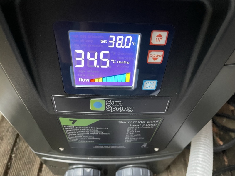

Ik heb mijn poolex 7kw nu bijna een heel jaar op 38 graden staan en vanaf het begin het verbruik bijgehouden met een homewizard plug. Het verschil in verbruik door het jaar heen valt mij eerlijk gezegd reuze mee:
Juli en augustus zat ik rond de 40 kwh per maand. Dan schakel ik de temperatuur afhankelijk van het weer ook wel terug naar een graad of 32, zodat je wat kunt afkoelen :) In de vakantie teruggeschakeld naar 25 graden.
April, mei, juni en september zat het verbruik tussen de 60 en 70 kwh per maand.
oktober, november, februari, maart tussen de 70 en de 80
In december en januari van dit jaar zat ik op 90 kwh per maand.
Bij mij is het een 1500l extra geïsoleerde hottub, zonder bubbels en jets. 1 tijdvak per dag voor verwarming, tussen 12:00 en 18:00. We zitten er een paar keer per week in, meestal een uurtje per sessie. In de koude maanden doen we het geïsoleerde deksel voor de helft open als we er met 2 personen in zitten, dan zit je wat meer beschut en het scheelt in warmteverlies ;)
Ja, het verbruik ligt in de koude maanden enkele 10-tallen kwh's hoger per maand. Maar het comfort van elke avond een warme tub waar je niet uren van tevoren over hoeft na de denken of je er wel of niet in wilt weegt daar voor ons zeker tegenop. We gebruiken hem daardoor ook veel vaker even spontaan!
Balen !
Inderdaad! Spare parts heb ik nog niet kunnen vinden. Inmiddels wel geprobeerd om de boel te repareren maar ik blijf helaas nog lekkages houden. Als iemand nog suggesties heeft dan houdt ik mij aanbevolen.
Warmtewisselaar lek lucht/water zwembad warmtepomp

Zo te zien is het gewoon gebarsten, zou het plastic "lassen" en dan versterken mocht er druk op komen.

visser.m schreef op dinsdag 18 april 2023 @ 15:59:
Hoi,
Mijn verbruik is redelijk gelijk, voor de weken dat ik aan het meten ben. 20..22,kw per week
1600l jacuzzi
Door de week op 36C en weekend 39C.
Indien we er door de week gebruik van maken, even hoger zetten via de app.
Poolex stuurt filterpomp aan.
Afbeeldingslocatie: https://tweakers.net/i/cAmiD8NjMtK0vP3PG9gRj335zhE=/800x/filters:strip_icc():strip_exif()/f/image/cEMy2VsZZESlig6E8DjR9SN4.jpg?f=fotoalbum_large
Afbeeldingslocatie: https://tweakers.net/i/aTNvixX_PVvK1AxpgU1i6mjfH40=/800x/filters:strip_icc():strip_exif()/f/image/1vgBLG205QNbK4FrfT1RQcbB.jpg?f=fotoalbum_large
  • knny
  • Laatst online: 16:07
Konijnenbats schreef op donderdag 20 april 2023 @ 06:29:
Hoi,
1600l jacuzzi
Welke pomp van Poolex gebruik jij? En vinden die Homewizard pluggen die kou en luchtvochtigheid wel ok buiten? Of heb je die knop binnen staan?
[ Voor 5% gewijzigd door knny op 20-04-2023 09:06 ]
Solar Edge 2,96 Wp 8x 370 ZZO (6x 45° en 2x plat dak 15°)

Wat voor COP halen jullie met dit weer. Ik heb gister 1000 liter verwarmt van 21c naar 40c en kwam op basis van historische gegevens met het verwarmen van COP1 uit op een COP van 4 (silent mode ingeschakeld = max 80% vermogen)

Ik wil de de Qline gaan aansluiten. Hiervoor wil ik een driedelige koppeling direct op de warmtepomp monteren. Nu is dit een duims aansluiting, maar wel vrij ruim. Ik kan er een heleboel gastape tussen gaan draaien, maar vroeg mij af, zou ik dit direct met PVC lijm kunnen doen?
Ontwikkelaar van de OpenQuatt hardware en Itho Daalderop warmtepomp control module

leejoow schreef op woensdag 26 april 2023 @ 15:11:
Qline is 1 1/4" binnendraad
  • leejoow
leejoow
Dat ben ik!
Guusje2 schreef op woensdag 26 april 2023 @ 15:47:
Dit is toch buitendraad? En de koppeling die er nu op zit is 1", een 1 1/4" zal alleen maar ruimer zitten... Het is de 7kW, wellicht dat dat nog iets uitmaakt voor de maat aansluiting?
Afbeeldingslocatie: https://tweakers.net/i/UXcaPOBX7gcYYwerGfAe09aPYxw=/x800/filters:strip_icc():strip_exif()/f/image/j1sxXCvl0P3IqE6D5h2bAsxR.jpg?f=fotoalbum_large

leejoow schreef op woensdag 26 april 2023 @ 15:51:
Hmmm raar, Poolex/Poolstar geeft in hun systeem 1 1/4" binnendraad aan....
Hoe zit de aansluiting van de stroomkabel. Moest je hiervoor de halve warmtepomp uit elkaar schroeven of zit er aan de zijkant een klepje?

Guusje2 schreef op woensdag 26 april 2023 @ 16:17:
Zeker geen klepje, moest alles uit elkaar halen

leejoow schreef op woensdag 26 april 2023 @ 19:25:
Dan heb je een 2021 model. Die zijn als ik het me goed herinner inderdaad 1"
Is 1" met wat kolmat tape gaat dat met de juiste koppeling heel goed.
Daarna flexibel aansluiten.dvana daar kun je naar vaste buis.
Wel alles goed isoleren.
Schroefverbinding Nooit lijmen.

Dit is min of meer hoe ik het doe met zelfbouw aan mijn Poolex WP. De Poolex WP is geknoopt aan de jacuzzi. Daarnaast heb ik een integratie gemaakt met domoticz (domotica tool) om geautomatiseerd de WP te laten verwarmen met in te stellen temperatuur. Op dit moment doe ik het gewoon op vaste tijden (12u en 18u) zodat in principe altijd de spa ready to go is, en alleen overdag verwarmen, omdat dat de temperatuur het beste is en dus de COP het laagst. Dit zou heel eenvoudig verder geautomatiseerd kunnen worden als er bijv meer dan 1000w terug het net op gaat, dat alleen dan de WP aangaat. Zo kun je ervoor zorgen dat 100% PV-opwek in je spa gaat. Voor nu met salderen slaat het eigenlijk nog nergens op, maar als dat minder is, wil ik dit wel verder op deze manier gebruiken zodat de spa met verwarmen alleen op PV draait (behalve als je er als het donker is inzit, dan gaat het uiteraard niet).

  • jorgenv
  • Laatst online: 08-12-2025
bisselke schreef op maandag 17 april 2023 @ 13:20:
Wat voor koppelstukken heb je eigenlijk gebruikt om de warmtepomp aan te sluiten op de intex jacuzzi :)?
Zoals je ziet is het een allegaartje van koppelingen. Bij nader inzien was dit allemaal niet zo waterdicht en heb het nu gemaakt met 2 buizen die over de rand hangen en ook de gewone pomp aangesloten zodat de warmtepomp uit kan (voor het geluid) als we er in zitten.

jorgenv schreef op maandag 1 mei 2023 @ 19:52:
Ik heb uiteindelijk ook voor de kiss oplossing gekozen , een intex dompelpomp in het bad met twee 32 mm slangen over de rand. Als wij in het bad gaan gaat de pomp uit, extra bijverwarmen vinden wij vaak niet nodig en anders gaat de ingebouwde COP1 heater aan, werkt perfect.
Slangen van en naar de WP heb ik van buisisolatie voorzien evenals het interne koperen leidingwerk van de compressor naar de warmtewisselaar. de warmtewisselaar zelf wil ik ook nog isoleren.
Ik heb uiteindelijk ook voor de kiss oplossing gekozen , een intex dompelpomp in het bad met twee 32 mm slangen over de rand naar de WP
Voor een geïntegreerde oplossing waren met name de jets waren wat problematisch omdat deze gedeeld door een leiding gaat
Moet zeggen dat ik erg blij ben met de extra capaciteit van de warmtepomp (6kw) tov de standaard 2kw heater. Verwarm nu met 5 graden per uur tov de 1,5 uur dus als wij later op de dag besluiten dat we nog even willen bubbelen dan is hij snel op temperatuur en qua energieverbruik blijft het nu leuk.
Alleen nog even een PIR cover knutselen :P

Na een tijdje met de zwembad warmtepomp te testen, vandaag een warmtepomp en zandfilter speciaal voor de intex pure spa gekocht. ROI zal wel even duren, maar de snellere opwarmtijd en het lagere energieverbruik maken het toch wel de moeite vind ik. Ook dat kleine rot filtertje om de paar dagen schoonmaken hoeft niet meer met een zandfilter.
Het is een Hot Spring 7KW geworden voor €685 en een bestway zandfilter pompje. voor €125. Dus valt nog wel mee van prijs. Dit was de enige enigsinds goedkope verticale warmtepomp die ik kon vinden, omdat dat qua plaatsing toch wat makkelijker is dan de horizontale die ik voor het zwembad gebruik.
Hij is ook een stuk stiller, hij is vanop het terras een paar meter verder bijna niet te horen, wat ook wel een verbetering is tenopzichte van de zwembad warmtepomp. Al bij al dus tevreden met de aankoop voorlopig. Het is nog te zien hoe goed het verwarmt natuurlijk, maar 7KW op 700l water zou geen probleem mogen zijn, lol.

De vraag is wel of de Icespa nou 4kW model is of 5kW? Volgens specs die eerder zijn gepost gaat Poolex uit van 5kW, maar op hun eigen site staat 4 kW. Ik ben echt benieuwd of die 4kW onze hottub beetje warm kan houden zodra de temps gaan zakken.....

Hier is de Q-Line ook aangesloten. Wat een verschil in energieverbruik! Hij staat wel onder een overkapping waar het duidelijk kouder wordt tijdens het verwarmen (zoals verwacht). In de winter maar eens kijken hoe dat zich gaat ontwikkelen.
Nu hebben we in elk geval in de zomer koeling _/-\o_
Fijne is dat we een Silverspas hebben met goede service. Twee onderdelen had ik nodig die zijn mij kosteloos toegestuurd zodat ik heel netjes de slang kon monteren.

Inmiddels staat de Spawer serie van Poolstar/Poolex ook online.
https://www.poolstar.fr/f...-a-chaleur-spawer-ice-spa
Het duurt nu niet lang meer voor levering gok ik :)
En het lijkt erop dat Poolex de 5kW versie heeft geschrapt aangezien ze eerst 2 versies zouden krijgen? Zie onderstaande afbeelding uit een catalogus van 2023.

leejoow schreef op dinsdag 9 mei 2023 @ 14:27:
Alleen nog even de slangen isoleren :)
Mag ik vragen welke slangen en kranen je gebruikt en waar je deze hebt besteld? (mocht een naam van een winkel niet mogen kan je die mij misschien direct sturen?)

  • leejoow
leejoow
Dat ben ik!
Toch nog even het succes hier delen: van 6 kWh per dag ben ik nu naar 10kWh per week gegaan. Ook door slimmer aansturen van de temperatuur. Als we in bad gaan op een dag zet ik een switch om in Home Assistant waardoor de temperatuur bij de volgende filterrun naar 37 graden gebracht wordt. Anders laat ik hem rustig terugzakken naar 30 graden.

  • leejoow
leejoow
Dat ben ik!
Terran schreef op donderdag 1 juni 2023 @ 13:36:
En dan ook de pomp van de jacuzzi gekoppeld aan de poolex?
Inderdaad. Filtering op de jacuzzi zelf uitgezet en tussen 12:00 en 16:00 de WP op verwarmen gezet. Dan gaan de filterpomp ook direct aan en start de filtering. Mocht er warmte nodig zijn, word deze ook toegevoegd.
Daarnaast elk uur twee minuten de warmtepomp aan om de temperatuur te samplen (maar dat is meer zodat ik een grafiekje heb, dat zou ik ook best wel weer uit kunnen gaan zetten in de toekomst)

  • luckymentrix33
  • Laatst online: 22-10 09:11
Vraag voor de kenners:
Er komen aardig wat nieuwe producten uit. Welke is het best/interessants?Ik denk er zelf aan te wachten op de iceSpa aangezien die mooi onder het trappetje geplaatst kan worden.
De stats van de iceSpa zien er beter uit. Deze kan verwarmen vanaf een buitentemperatuur van -25, waar de O'spa ophoudt bij -7. Nu wordt het in Nederland niet heel vaak -7 of kouder maar ik kan mij voorstellen dat de iceSpa rond die temperaturen veel beter werkt dan de O'spa. Klopt dat?
De Spawer IceSpa is wel duurder, Volgens deze catalogus van Poolstar,De prijzen in dit document zijn trouwens lager dan wat ik op NL webshops kan vinden, dus die zullen wel hoger uitvallen.
ModelPrijs
IceSpa 4KW (PC-ICSPA40)1083
IceSpa 5KW (PC-ICSPA40)1333
O'spa 5KW (PC-OSPA50 )666
Poolex Q-Line (PC-QBC070 )966
* Ik pak hier de 7KW Q-line omdat ik op dit forum lees dat je die moet hebben voor de Q-line.
Let wel: Op de site van poolex staat dat de 4kw variant de capaciteit heeft van de 5kw (zie technische eigenschappen - Referentie is 4kw model maar kracht staat 5kw).
COP is van de IceSpa is beter.
Temp buitenO'spaIceSpaQ-line
265.205.336.43
154.054.544.51
Je ziet dat de icespa al beter gaat presteren bij 15 graden. Zou dat verschil nog groter worden als het meer richting 0 gaat/ gaat vriezen?
Is het verschil in prijs de betere COP waard? Daarnaast vanuit de esthetiek: Is het verschil in prijs het plaatsen onder het trappetje waard :P
[ Voor 116% gewijzigd door luckymentrix33 op 06-06-2023 10:07 ]

luckymentrix33 schreef op dinsdag 6 juni 2023 @ 09:28:
ModelPrijs
265.205.336.43
154.054.544.51
Zelf ga ik deze week de Icespa bestellen. Als het goed is dan zou deze vanaf volgende week leverbaar moeten zijn.
Ik ga hem bij Bunx bestellen. Ik zag dat ze de O’spa al wel op de site hebben toegevoegd. https://bunx.nl/poolex-o-spa-warmtepomp-voor-spa-5-kw
Ik denk volgende week ook de Icespa online dan.
