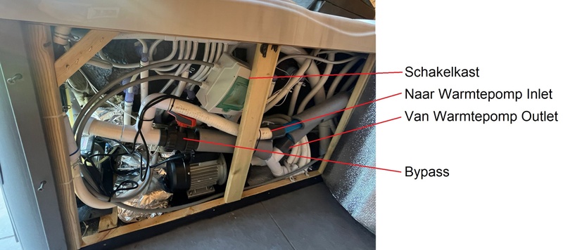

  • Arjanski
  • Registratie: Oktober 2022
  • Laatst online: 11-12-2025
Nee ik heb een softstarter besteld, na daar flink wat over gelezen te hebben zie ik dat hoopvol in.
Ipv van alles overhoop te halen. Bij Conrad, ik baal alleen een beetje dat het daar altijd ff duurt.
Vroeger zat die, heel vroeger, in Rotterdam. Dat was een geweldige winkel, allemaal van die gadgets ook.
Jammer dat dat er niet meer is. Zo had je ook Crazy Hans in Rotterdam. Echt winkels waar ik helemaal uit mijn dak ging.
Echt jammer dat die winkels er niet meer zijn. Ze moeten die onlinewinkels maar eens gaan verbieden :D
  • Arjanski
Proton_ schreef op vrijdag 28 oktober 2022 @ 20:19:
@Arjanski heb je een installatiehandleiding van je unit? 19 kW thermisch is al snel 5 kW voor de compressor (=25A zekering of driefase), en als het eentje zonder softstarter is dan houdt een B karakteristiek het al heel snel voor gezien, als het goed is eerder dan je kabels :)
Zeker als de originele verwarmingsspiraal (heb je die nog aangesloten?) van de jacuzzi er ook bij aan gaat.
Ik heb een softstarter besteld, of dat het oplost... i don't know. Maar dank voor die opmerking.
Stap voor stap kom ik er wel denk :D.

@Arjanski Waar ga je die softstarter precies installeren? Tussen je Wp en het stopcontact? Dat gaat je niets opleveren lijkt me.

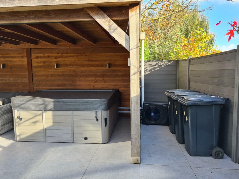

  • Spa_Leon
  • Laatst online: 30-01-2024
Hey mede Jacuzzi liefhebbers, vandaag is bij mij de poolex 9kw binnengekomen.
Ik was benieuwd hoe jullie COP nu is bij deze temperaturen?
Wat is het omkantelpunt ?

  • Arjanski
Maverick schreef op dinsdag 8 november 2022 @ 13:00:
Ik heb mijn warmtepomp zo ingestelt dat hij onder de 28 graden pas aan gaat om hem naar 30 graden te brengen. Anders zou hij ook de circulatiepomp de hele tijd laten draaien. Das ook zonde. Als ik er dan in wil dan zet ik hem handmatig hoger. Op deze manier kan ik er niet direct in, maar duurt het niet te lang om hem op de gewenste temperatuur te krijgen.
Ja het plaatsten van een softstarter hielp totaal niet. Maar inmiddels heb toch wat beter gekeken naar de gebruiksaanwijzing. Ik heb toen op de gok een 25A zekering besteld en wat blijkt! De warmtepomp blijft nu draaien.
Ik heb geprobeerd via de bypass het water warm te krijgen maar ik kwam er later achter dat ik mij vergist had in de leidingen zeg maar. Ik heb toen besloten niet verder te gaan. Ik heb een kleine fout gemaakt, ik besteed niet echt aandacht aan een dunne leiding die ook van de circulatiepomp kwam. Gelukkig zit daar een kraantje op, dus kan die passeren. Wel stom achteraf, maar als ik leidingen om moet leggen, dat is niet zo'n groot probleem.
Voel mij wel een beetje een knurft maar ja niemand die het weet toch?? Kuch hahahahha
Ik heb nu mijn Jacuzzi volledig leeg gehaald. Ook de WP. Ik zie het gewoon niet zitten om met de huidige prijzen de jacuzzi warm te houden. Pas in het voorjaar gooi ik hem weerr vol en ga verder met het project.
Ik weet dus nog niet of de pomp goed is, 19Kw, 2e hands.
Wel maakt de pomp flink wat geluid. Maar ja, ik ga dus na de winter verder als ik het dan werkend krijg dan ga ik denk ik een ombouw maken tegen het geluid... hoe weet ik nog niet precies. Ik woon in een rijtjeshuis dus moet wel naar beneden dat geluid.
En anders ga ik hem verkopen, wil dan wel weten of hij echt verwarmt zeg maar.
Ik kan niet wachten op het voorjaar, maar ja het moet maar even.
Wel waanzinnig dat je de temperatuur 6 graden per uur kan laten stijgen, dat wil ik ook!!
Maar misschien ga ik de huidige WP sowieso toch verkopen weer, en ga dan voor een nieuwe misschien.
Ik weet het nog niet...
[ Voor 11% gewijzigd door Arjanski op 30-11-2022 10:55 ]

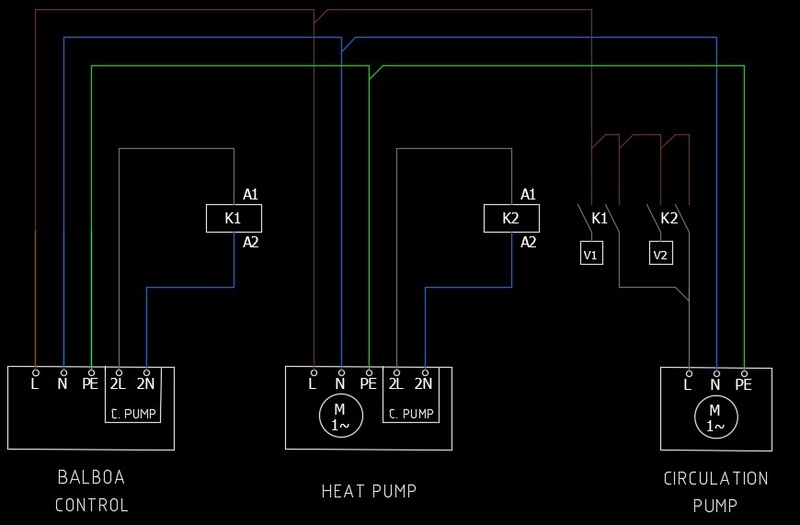

  • DeeJaYves
  • Laatst online: 02-07-2024
Zoldier schreef op dinsdag 6 december 2022 @ 19:48:
Ik regel het schakelen van de WP met het instellen van de draaitijd van de circulatiepomp van de jacuzzi. Nu dus die genoemde 3 uur in de namiddag.
Ik bedoel: bij mij is de warmtepomp ietswat verwijderd van het bad. Mijn schrik is dat het water dat niet circuleert in de buizen naar de warmtepomp komt te bevriezen bij deze lage (nachtelijke) temperaturen.
Of houden jullie hier geen rekening mee ?

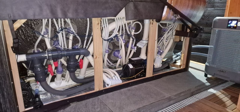

  • visser.m
  • Registratie: Januari 2016
  • Laatst online: 08:37
DeeJaYves schreef op woensdag 7 december 2022 @ 08:26:
Ik heb er een Shelly tussen gezet die de circulatiepomp ook apart kan aansturen. Die laat ik bij lichte vorst (rond het 0-punt) elk uur even 5 minuten lopen, zodat er warm water in de leidingen en de warmtepomp aanwezig blijft. Als het wat meer gaat vriezen laat ik de circulatiepomp continue draaien.
En mocht er echt een zwaardere vorstperiode komen, dan laat ik het bad gewoon leeg lopen tot het weer wat warmer wordt :)
  • DeeJaYves
visser.m schreef op donderdag 8 december 2022 @ 11:23:
Ik heb de sturing zelf gebouwd dus ik kan hier wel wat mee spelen.
Ik merk dus op dat onder 5°C de criculatiepomp laten draaien een beetje overkill is :-). Ik zal ieder uur 5 minuten laten circuleren als de buitentemperatuur op 0°C komt.
Dat spaart bij deze dagen (en nachten) toch wat kWh energie uit.
Bedankt voor het inzicht lol

  • JeroenJ
  • Laatst online: 13-04-2024
hierbij een plaatje van de installatie handleiding aangaande de flow, bypass en ''prevent damage''
Afbeeldingslocatie: https://tweakers.net/i/ICLRsIeBQHkgvrjTaypyEguMd7U=/800x/filters:strip_icc():strip_exif()/f/image/ApNSB8DwfHDCkrLBz3vWFHJy.jpg?f=fotoalbum_large
spawarmtepomp.com

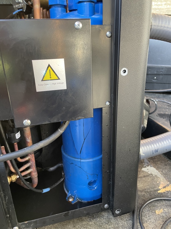

Warmtepomp aangesloten, helaas iets te lomp gedaan met de stugge slangen waardoor het vat gebroken is :'(
Iemand enig idee of dit vat los te vervangen is? Ziet eruit alsof de warmtewisselaar los in het vat geplaatst is

Ik ben vandaag gaan kijken hoe ik de warmtepomp het beste kan gaan installeren. Vanuit Silverspas had ik de opmerking gekregen dat ik deze het beste ná de heater kon plaatsen ivm sensoren die in de heater zitten. Ik krijg dit echter niet voor elkaar gezien hoe het allemaal in elkaar gezet is.
Nu wil ik hem in de aanzuigslang na de filter en voor de filtratiepomp zetten. Dus aan de zuigzijde van de pomp. Verwacht iemand dat dit een probleem gaat zijn?
Afbeeldingslocatie: https://tweakers.net/i/DfPGTeqhbIiqMSNs-ktCRW5ttJM=/800x/filters:strip_icc():strip_exif()/f/image/CGumCZUmXvFYmcvDRGjK8ddR.jpg?f=fotoalbum_large
Op de slang staat dat het 1 1/2" slang is en de buitenmaat is ca 48mm. Heeft iemand een idee waar ik het beste hier koppelingen voor kan vinden?

leejoow schreef op zondag 2 april 2023 @ 19:47:
Je moet de bypass in ieder geval achter de circulatie/filterpomp plaatsen voor de juiste flow.
Daarnaast is 48mm een 1.5" maat. Daar kun je een verloop sok op zetten zodat je van Ø48 naar Ø50 gaat (verkrijgbaar bij de SPA gerelateerde webshops). Vervolgens kun je met 50mm (flexibele-) drukbuis verder dat hier goed verkrijgbaar is (zie verschillende webshops gespecialiseerd in drukbuis).

ramonweb schreef op maandag 3 april 2023 @ 16:09:
Van waar moet de bypass achter de circulatiepomp? Ik zou aan de zuigzijde ook verwachten dat hij moet werken. Indien de bypass een klein beetje open staat zal er dan toch nog steeds een bepaalde hoeveelheid door de warmtepomp en een deel door de bypass getrokken worden?

leejoow schreef op maandag 3 april 2023 @ 16:20:
Je zult inderdaad wel iets van flow krijgen inderdaad.
De afstand naar de warmtepomp zal een stuk langer zijn dan de afstand tussen de bypass en de pomp. Ik vermoed dat dat niet optimaal is en je daardoor de flow niet optimaal kan krijgen richting de warmtepomp. Met de bypass achter de pomp stuurt dat makkelijker.

ramonweb schreef op maandag 3 april 2023 @ 16:49:
Niet helemaal, de bypass komt naast de warmtepomp te zitten buiten de omkisting. Ik denk dat er max 1,5 meter extra slang is totaal
