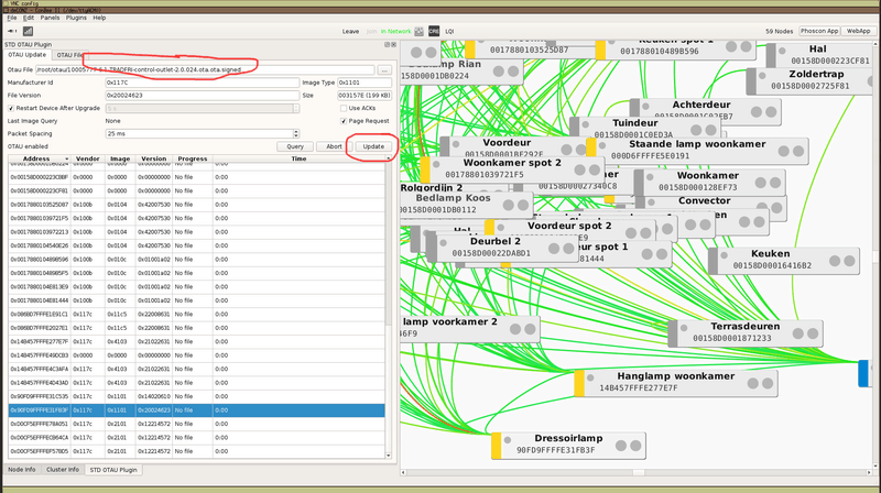

Middels de docker image heb ik gisteren een ikea smart plug ("control outlet") succesvol weten bij te werken. Dit gaat via de Deconz interface (dus niet de phoscon web gui). Deze valt te benaderen via VNC:
Afbeeldingslocatie: https://tweakers.net/i/_CJs9wqn4p2FZm683ZRhJsHfGa0=/800x/filters:strip_exif()/f/image/wXLWZ39f8lUGkjVRO8LESYMV.png?f=fotoalbum_large
  • Mimiix
  • Laatst online: 16:09
Kaspers schreef op woensdag 17 juni 2020 @ 22:16:
Ik bedoelde specifiek de firmware van de conbee via de Phoscon interface.
Wat jij zegt klopt wel.

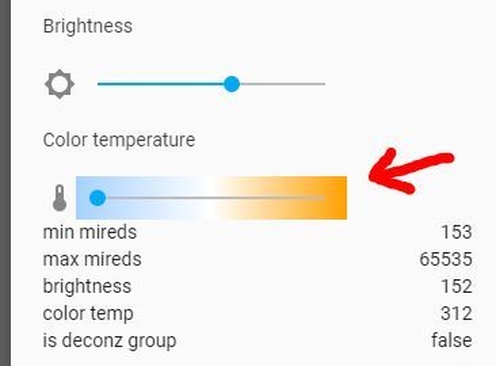

  • Petertje750
  • Laatst online: 17-08 12:29
Heb gisteren 4 nieuwe heu white GU10 ambiance lampen toegevoegd, alles werkt vanuit PI 4 met hassos en Deconz maar....
In HA kan ik ze zien, uit en aan doen en brightnes instellen maar als ik color temperature wil instellen springt de slider na een paar seconden weer helemaal naar links, op de lamp gebeurd ook niks, en het vreemde is vanuit Deconz doen de lampen het perfect.
Afbeeldingslocatie: https://tweakers.net/i/kwVsKzX5-8XAFOAlA64PhOuIApE=/full-fit-in/4920x3264/filters:max_bytes(3145728):no_upscale():strip_icc():fill(white):strip_exif()/f/image/pNysI8gKZTp2V7ABdSJAuw7M.jpg?f=user_large
  • Speedy-Andre
  • Laatst online: 16:29
Speedy-Andre
Sony ZL, XA, Nokia XR20
In Deconz group: false.
Dat lijkt me niet onbelangrijk :)
  • Petertje750
Ok is dat wat normaal true moet zijn?, heb een kleuren lamp en die heeft ok false en daar kan ik alles instellen zonder dat het terug gaat.
Als dat true moet zijn hoe doe je dat dan?
  • Speedy-Andre
Speedy-Andre
Ik heb in Deconz een groep gemaakt (kamer) waar de lamp in staat.
Een lamp mag in meerdere groepen staan, zolang je het maar duidelijk voor je is.
Het kan handig zijn om meerdere lampen hetzelfde te laten doen met 1 handeling.
  • phlinx
  • Laatst online: 26-06 15:59
Group heeft er niets mee te maken.
Dat geeft alleen aan of de lamp behoort tot een group die je in deconz hebt aangemaakt.
(Ik gebruik die zelf nooit. Maak altijd groups aan in HA.)
Je probleem herken ik niet @Petertje750. Zou moeten werken in HA.
Hebben allevier de lampen er last van of alleen deze?
Anders die ene eens opnieuw pairen of in HA -> developer tools -> service -> deconz.device_ refresh
[ Voor 8% gewijzigd door phlinx op 21-06-2020 00:28 ]

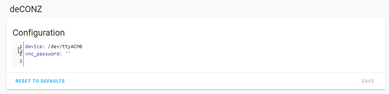

  • Petertje750
Heb PI OS met docker supervisor HA geinstalleerd en restore gedaan van hassio snapshot en bijna alles werkt alleen deconz met conbee 2 doet het niet,
Kan de gateway met firmware zien alleen firmware not connected????
Afbeeldingslocatie: https://tweakers.net/i/tdy68LhuPBpLwX9KV6ntB4XMfXw=/full-fit-in/4920x3264/filters:max_bytes(3145728):no_upscale():strip_icc():fill(white):strip_exif()/f/image/p9fC6okWYUmZogmGIJoqQcKp.jpg?f=user_large
  • Petertje750
Pffff word gek, heb clean install raspberry PI OS 32 bit op een SSD gedaan.
Config.txt met diable BT and enable uart
Daarna de docker installatie van HA ....
https://community.home-as...on-raspberry-pi-os/201836
Deconz toegevoegd in supervisor addons en hardware uit de supervisor - system - hardware gehaald.
/dev/serial/by-id/usb-dresden_elektronik_ingenieurtechnik_GmbH_ConBee_II_DE2213773-if00
poorten ingesteld als default 40850, 5900 8081
restart en nog steeds firmware not connected
Stop ik mijn HASSIO SD kaart in de PI doet hij alles en laat firmware versie zien.
Zou het kunnen dat container homeassistant/armhf-addon-deconz:5.3.5 geen acces heeft tot USB?

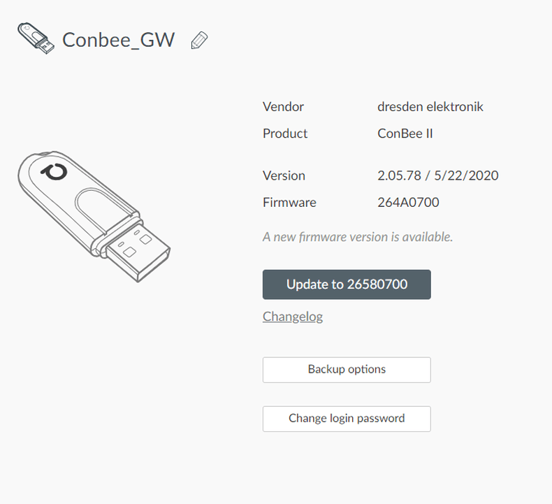

  • Petertje750
D3nnisd schreef op zondag 21 juni 2020 @ 13:12:
Gaat dit om een usb 3.0 ssd en dan de raspbee?
Yes een PI 4 met SSD op USB 3 en de conbee stick op USB 3 of USB 2, allebij same issue.
Heb stick ook reset gedaan maar nu lijkt het wel of de hele stick van slag is, rest en backup terug zetten met hasio gaat ookn niet goed.
Kan je de stick een hard factory reset geven?
  • Mimiix
Petertje750 schreef op zondag 21 juni 2020 @ 14:31:
Ik lees veel over gedoe met ssd versie op usb.
Ik heb geen idee hoe het komt, ik zal. Morgen eens rondvragen bij Manuel en Andreas (product owner en de support guy).
  • Petertje750
D3nnisd schreef op zondag 21 juni 2020 @ 14:51:
Graag want nu Rasberry bios USB boot stable is zullen wel meer mensen overgaan op SSD en tegen dit probleem aanlopen
  • Rianata
  • Laatst online: 07:38
Rianata
Have you played Atari today?
Ik heb de Conbee II prima draaiend op Pi4 met SSD, weliswaar niet met laatste firmware om Pi direct te laten booten van SSD. Initialisatie gaat nog via SD. Ik draai ook nog deCONZ 5.3.4. Ik zag dat 5.3.5 een soort van rollback nog een eerdere versie van een onderdeel bevat, maar ik heb geen enkel issue met 5.3.4, dus 'if it ain't broke...'.
Atari 16/32bit | Volvo EX40 Twin Motor (MY26), 19" All Season
  • Petertje750
Dat is dus ook het verschil, met raspberry SD werkt het goed en zie ik firmware 264A0700 en version 2.05.75 en met SSD boot dus zonder SD zie ik alleen version 2.05.75 en bij firmware not connected,
Lijkt mij deconz software 2.05.75 en stick firmware 264A0700 en met USB SSD boot is die conbee niet accesible voor deconz?

  • Petertje750
Kan het zijn dat volgende USB poort niet aan de deconz container word doorgegeven / allowd?
Heb ook /dev/ttyACM0 geprobeerd, same result, firmware not connected.
[ Voor 16% gewijzigd door Petertje750 op 21-06-2020 23:25 ]
  • sOid
Ik heb onlangs het zigbeekanala van mijn Conbee II aangepast (van 15 naar 25, zodat er minder kans is op WiFi-interferentie). Sindsdien zijn m'n Aqara sensors echter unavailable. Hue blijft wel gewoon werken.
Iemand enig idee hoe dit kan? Ik heb de docker container waarop deconz draait al opnieuw gestart enz.
  • Rianata
Rianata
sOid schreef op maandag 22 juni 2020 @ 11:19:
De gepairde devices schakelen niet uit zichzelf over naar het nieuwe kanaal. Je zult volgens mij alle devices opnieuw moeten pairen :/
  • Mimiix
Petertje750 schreef op zondag 21 juni 2020 @ 22:44:
Kan je hier: https://github.com/dresde...late=bug_report.md&title=
Een bug report aanmaken en de gevraagde info bijvoegen? Dan kan ik die bij Manuel neerleggen.

Ik heb dus de conbee II stick, en de deconz addon in HA
Hoe doe ik die firmware update?
  • Mimiix
skank schreef op woensdag 1 juli 2020 @ 16:07:
Hopelijk zit ik hier juist met mijn vraaG.
https://github.com/dresde...ki/Update-deCONZ-manually

Mmm das niet zo 1 2 3
Waarom kon dit nu niet gewoon via de app
  • Mimiix
skank schreef op woensdag 1 juli 2020 @ 17:14:
Dat kan wel, maar niet via de HA addon :)
  • skank
  • Laatst online: 15-08 15:06
Mimiix schreef op woensdag 1 juli 2020 @ 17:19:
Hoe bedoel je?
  • Mimiix
De HA addon doet dit niet goed. Hoe ik het zeg :)
Hij maakt gebruik van de docker container, dat werkt gewoon niet.
  • skank
Mimiix schreef op woensdag 1 juli 2020 @ 17:44:
Ja maar je zegt dat kan wel maar niet via de HA addon.. als de reactie op het feit dat het via de andere manier niet 123 gaat.
Dan lees ik dit als...
Er is nog een andere manier?
  • Mimiix
skank schreef op woensdag 1 juli 2020 @ 17:55:
Ah ja als je deCONZ op ubuntu hebt staan en dus native geinstalleerd hebt.

  • Qlusivenl
  • Laatst online: 14-08 11:37
Mimiix schreef op donderdag 2 juli 2020 @ 13:53:
Wat staat er op de gateway pagina in phoscon? Kun je daar een screenshot van posten? @Qlusivenl
Afbeeldingslocatie: https://tweakers.net/i/MnCFbT070A-fQgrLW9HOiObNRlY=/full-fit-in/4000x4000/filters:no_upscale():fill(white):strip_exif()/f/image/0gt1mnQzU0N1ojBpWGpGjkq9.png?f=user_large
Die update doe ik steeds, waarna wordt aangegeven dat deze up-to-date is, maar na een tijdje komt de knop er weer te staan "update to xxxxxx".
  • Qlusivenl

  • JBS
Qlusivenl schreef op donderdag 2 juli 2020 @ 14:05:
Het lijkt erop dat je Conbee niet herkend wordt, anders zou de firmware versie van de Conbee getoond worden.
Heb je deze met een USB verlengkabel aangesloten? Zo niet, dat wel even doen.
[ Voor 9% gewijzigd door JBS op 02-07-2020 14:15 ]

  • Qlusivenl
@peetgate @JBS
Is wel gekoppeld, ik stuurde alleen t verkeerde screenshot.
Afbeeldingslocatie: https://tweakers.net/i/pQ1Pc8kNmuaTw18zG_xqYlOX8Co=/full-fit-in/4000x4000/filters:no_upscale():fill(white):strip_exif()/f/image/83QBDiOKBnP0tY4Q5IHPwaz6.png?f=user_large
Deze update doet hij dus elke keer niet.
Ik ga ondertussen een USB-verleng kabel zoeken!
Configuratie van de conbee:

  • peetgate
  • Laatst online: 02-08 01:33
Qlusivenl schreef op donderdag 2 juli 2020 @ 14:16:
@peetgate @JBS
Die update werkt bij mij ook nog niet, maar die is ook niet nodig om je systeem te laten werken. Als je een paar pagina's terug gaat in dit topic vind je een uitleg over hoe je handmatig een update van de firmware kunt doen. Ik wacht zelf wel totdat de update via de UI werkt.
Wat betreft het hardware adres van je USB-stick, zie hierboven dus, het by_id adres zorgt ervoor dat een ander apparaat niet je USB-connectie kan afpakken.
  • Mimiix
peetgate schreef op donderdag 2 juli 2020 @ 14:21:
Dat gaat waarschijnlijk nooit werken.
@Qlusivenl ik zou voor de usb kabel gaan. Dan jog eens kijken.
En vul even dat vnc password veld in.
