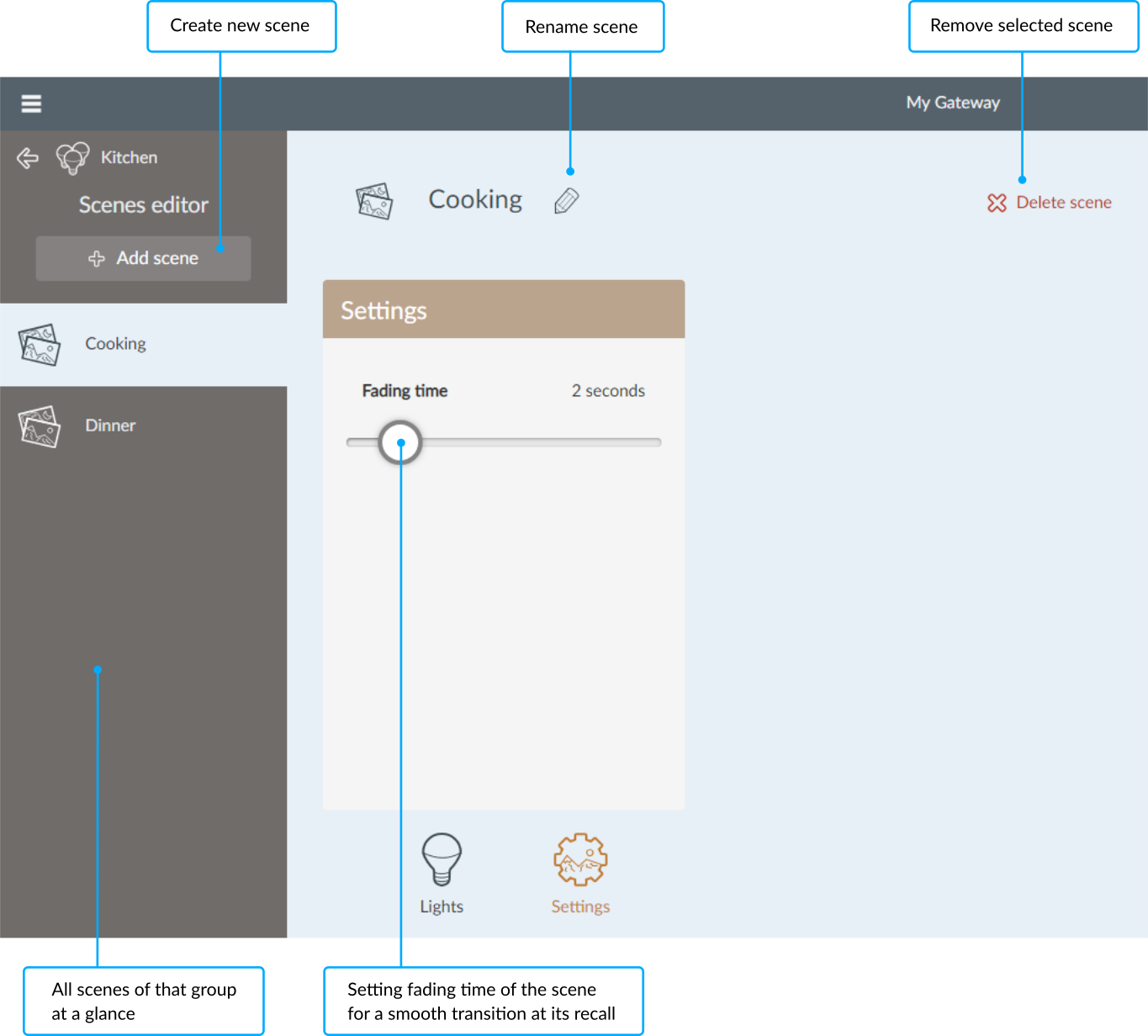

Hoi! Sinds kort de ConbeeII binnen en wilde voor de ochtendroutine de lampen langzaamaan laten oplichten. Ik heb een aantal IKEA GU10 spots op de slaapkamer en begreep dat ik die via een "fading time" langzaam aan kon laten gaan.
Ik heb twee dingen gedaan:
- scene aangemaakt; alle lampen aan, fading time, 5 minutes
- schedule aangemaakt; repetition op ma-vr, fading time of scene staan hier daardoor ook op 5 minutes en kan ik in de schedule zelf niet meer aanpassen.
Toch was 't vanochtend op 't ingestelde tijdstip ineens "boem" aan (goeiemorgen!) en geen verloop van 5 minuten. Waar zit mijn denkfout?
  • JBS
ascent schreef op donderdag 28 mei 2020 @ 11:22:
Als je ze zelf triggert, werkt het dan wel zoals bedoelt?

  • ascent
  • Laatst online: 11-08 12:41
JBS schreef op donderdag 28 mei 2020 @ 11:28:
Goeie vraag, even getest en lijkt inderdaad van niet. Ik zie wel dat de lampen aangaan maar dan met 0% brightness en dat neemt ook niet geleidelijk toe zoals ik hoopte.
Werkt "fading time" wel opbouwend of alleen afbouwend?
EDIT: Net nog even getest, in minuut 0 t/m 4 is de lamp aan op 0% brightness en daarna ploft 'ie in 1x aan. Da's niet helemaal de fade die ik zocht. Ik al vast ergens iets geks hebben ingesteld :)

  • ascent
D3nnisd schreef op donderdag 28 mei 2020 @ 11:41:
Komt dat niet door alle lampen aan en dan fading time?
Ik had die fade-time dus opgevat als zowel van uit langzaam naar aan en van aan langzaam naar uit maar wellicht is dat incorrect

  • phlinx
  • Laatst online: 22-09 20:33

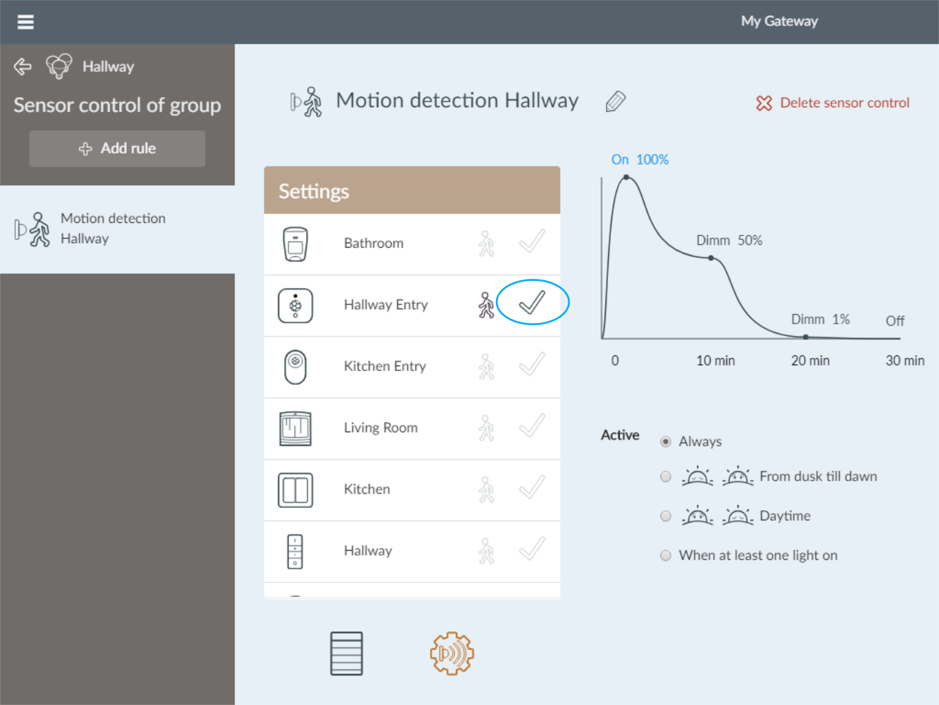

https://phoscon.de/en/app...editor-settings-bb-en.png
@ascent Wat jij wilt, lijkt de fading time niet voor bedoeld. Ten minste, zo lees ik de manual.
Als je de verlichting met een motion sensor triggert, kan dit wel: https://phoscon.de/en/app...tings-example-1-bb-en.png, maar andersom weer niet. Daar heb je dus ook niks aan.
De mogelijkheden met de Phoscon app zijn wat beperkt.
Wat je kunt overwegen, is een prgramma als Home Assistant te gebruiken. Daarmee zijn je mogelijkheden vrijwel eindeloos.
Waarschuwing: Home Assistant is zwaar verslavend :9

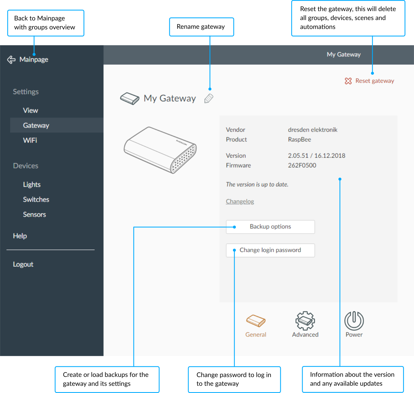

Gaat updaten van firmware ook via de Phoscon app mogelijk worden?
Neem bijv de meest recente. Die kan nog niet via de app.
  • Mimiix
  • Laatst online: 17:13
phlinx schreef op zaterdag 30 mei 2020 @ 13:06:
Hoe bedoel je dat? Otau?
Schijnt van wel, maar ik weet niet wanneer.
  • phlinx
@D3nnisd, hier: Afbeeldingslocatie: https://phoscon.de/en/app/img/settings-gateway-general-bb-en.png
  • Mimiix
Dat gaat komen, maar geen idee wanneer. Ik heb gevraagd om een roadmap.
