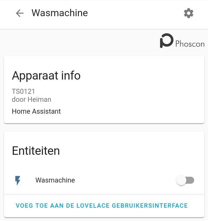

  • Mimiix
  • Laatst online: 16:09
Quad schreef op maandag 20 juli 2020 @ 18:23:
Thanks, niet de enige. Inmiddels update naar 6.1.0, maar deze doet het ook niet, met andere fouten dat wel. Ik wacht wel ff af. Weet niet of de addon te downgraden valt.
Edit: VNC poort disable en hij doet het voor nu.
Enige jammer is nu wel dat de Blitzwolf SHP13 nog geen power meting doet, ik dacht dat dit in versie 79 was opgenomen?
Doet ie wel:
Mimiix in "deCONZ - Zigbee gateway van Dresden Elektronik"
  • Quad
  • Laatst online: 17:55
Quad
Doof
Maar blijkbaar nog niet met deze addon. Ik doe HA ff een reboot, heb het apparaat ook al even van de stroom gehaald. Anders wacht ik er nog wel ff mee.

  • Mimiix
Quad schreef op maandag 20 juli 2020 @ 19:04:
Naja, er is het eea kapot. Dus ik heb geen idee hoe en wat het daarmee zit. Even afwachten tot ie gemaakt is. Dan kunnen we verder debuggen.
[ Voor 8% gewijzigd door Mimiix op 20-07-2020 19:09 ]
  • Quad
Quad
Doof
Mimiix schreef op maandag 20 juli 2020 @ 19:05:
Na reboot HA nog steeds niks. Nu heb ik het apparaat verwijderd en opnieuw gekoppeld, nu zie ik het wel!

  • sOid
Is er een manier om wijzigingen in deCONZ-sensornamen/device-id's te pushen naar Home Assistant? Ik heb al beide docker containers gerestart (HASS & deCONZ) en de deconz.device_refresh-service in HASS aangeroepen. Maar de oude naam blijft bestaan.
In de logs zie ik wel dit soort regels. Zou de TTL er iets mee te maken hebben?

  • Ortep
Ortep
Soylent Green is People!
tdw schreef op vrijdag 24 juli 2020 @ 20:35:
Je kunt 'm toch zelf in HA aanpassen? :?
Klopt, maar dan heet hij anders in HA dan via Phoscon. Dat lastig.
Ik heb zelf trouwens geen enkel probleem om de naam aan te passen in Phoscon. Die verschijnt dan na een restart van HA vanzelf in HA
Only two things are infinite, the universe and human stupidity, Einstein
Alleen de doden kennen het einde van de oorlog, Plato
  • sOid
@tdw Klopt, dat doe ik ook. Maar ik vind het ook prettig om de entity names wat op orde te hebben, anders wordt het zo'n puinhoop.
@Ortep Opmerkelijk. Draai je het ook allebei in docker?

  • Ortep
Ortep
tdw schreef op vrijdag 24 juli 2020 @ 21:53:
Je kan in HA via de webinterface zowel de entity id als de entity name aanpassen. Of mis ik nou echt iets?
Dat kan ook prima. Maar dan blijft de 'oude' naam nog steeds de naam die in Phoscon wordt gebruikt
Dus dan kan je de situatie krijgen dan "slaapkamerlamp" in HA een probleem heeft, je die moet opzoeken onder de naam: "Philips Hue Kaarslamp (15)" in Phoscon.
En je hebt dan geen enkel idee welke van je lampen de slaapkamer lamp is.
De 35 andere lampen die je ziet in Phoscon heten oorspronkelijk namelijk allemaal Lamp 1..2..3..X
@sOid
Ik draai op mijn Synology 216 II+ de Marthoc container voor Phoscon
Ik heb HA geïnstalleerd met de Syno app die de HA in een docker voor me installeerde. Dan krijg je de supervised versie met alle toeters en bellen er aan.
Soms als ik een naam in Phoscon aanpas komt hij vanzelf in HA terecht, soms niet. Misschien ben ik in dat laatste geval te ongeduldig. Het kan best dat hij dat bv eens per uur even nagaat of eens per dag.
Als ik haast heb zeg ik gewoon vanuit HA:
Configuration -> Server controls -> Server management: Restart
Dan restart HA en een minuut later is de nieuwe naam zichtbaar

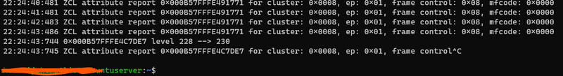

  • Koepert
  • Laatst online: 17-08 21:34
Vraagje. Waar moet ik dit zoeken?
Vannacht is onze slaapkamerlamp een aantal keer aan geweest. Out of the blue. Ikea e27 via deconz (conbee ii) in HA. Zit niet in n automation en ha log toont ook niets. Zit er iets van logging in deconz waar status lamp op die manier in zit?
  • sOid
@Mimiix Thanks, ga ik naar kijken. Voor zover ik het snap :+
@tdw exact wat @Ortep zegt. In front-end maakt het niks uit, maar bij troubleshooten is het m.i. erg onhandig.
@Ortep Okay, dat lijkt wel wat op mijn setup, ook de Marthoc container. Ook na restart gebeurt er dus niks. (Sterker: heb docker-compose down gedaan en alle containers weer opnieuw laten aanmaken, zonder resultaat).
@Koepert Hoe draai je deconz? Indien via docker: docker logs -f <containernaam>
Maar daar staat afaik niet dat soort informatie in. Ik zie wel in de documentatie van dockercontainer dat er verschillende debug-levels zijn die je kan inschakelen.
Je weet zeker dat je geen bewgingsmelder oid hebt? ;) Of wellicht nog een Ikea-bridge?

  • sOid
Ortep schreef op zaterdag 25 juli 2020 @ 10:08:
Ik gebruik geen commando's op de CLI. Ik sluit ook de containers niet. Ik doe een herstart vanuit HA zelf
Dat heb ik ook geprobeerd. Ik merk nu dat de 'friendly name' wel wordt aangepast, maar de entity-id niet.
Maar misschien is de opmerking van @tdw toch de oplossing. Ik heb nu in HA de entity-id aangepast en nu werkt het zoals verwacht. Ik zie, tot nu toe, ook nergens de oude naam terugkomen.
Snap het nog steeds niet helemaal want zou zweren dat de entity-id eerder wel gewoon werd gewijzigd door deCONZ zelf. Nou ja, dit werkt ook. In ieder geval goed om een backup-oplossing te hebben!
  • Koepert
sOid schreef op zaterdag 25 juli 2020 @ 10:02:
Deconz in de HA addon. Geen expliciete eigen container dus. Ik weet zeker dat IK die niet heb, evenals een bridge. Dat was juist de reden voor conbee ii. Geen noodzaak voor extra hubs. Heb nu zowel aqara temp sensor als meerdere Ikea lampen direct op de stick. Maar dit is de enige met ‘kuren’. De aqara ligt verder weg van de stick dan de lamp. Dus dat lijkt het me ook niet.
Pagina: 1 ... 10 ... 46 Laatste
Logging enabelen: Open deCONZ and click Help. After that, click Debug View. The following debug levels need to be enabled for proper logging:
"INFO, INFO_L2 ERROR,ERROR_L2,APS,APS_L2."
