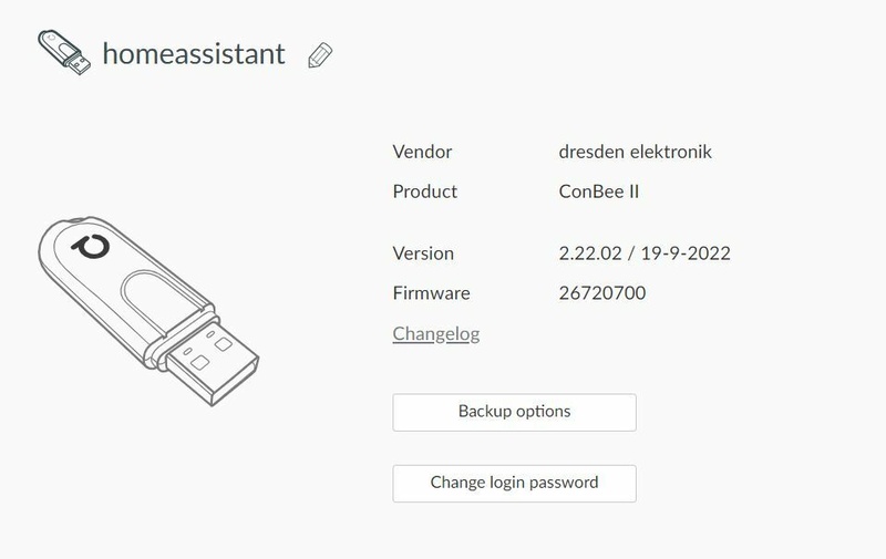

Hoi,
Ik heb al enige maanden een soil sensor in huis die ik niet werkend krijg in Home Assistant.
Volgens de deConz releasenotes 2.22.2 zou deze _TZE200_myd45weu nu wel toegevoegd moeten zijn.
Mijn deConz is versie 2.22.2.
Maar in Phoscon zie ik nog steeds 2.22.02 / 9/19/2022 (26780700) staan.
Moet ik dat ook updaten?
De sensor verschijnt wel in deCONZ maar niet in Phoscon.
Ik begrijp het niet helemaal helaas.
Hoi. Die versies zijn hetzelfde. De datum gaat over de firmware. Het staat gewoon stom genoteerd.Obelixxx schreef op vrijdag 28 juli 2023 @ 11:43:
Hoi,

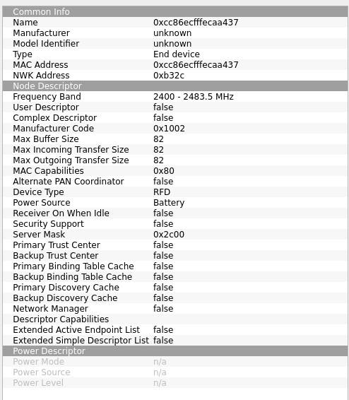

Heb je hem al opnieuw gekoppeld, de sensor?
Ik heb weer koppelen geprobeerd.
Ik zie iets verschijnen in deCONZ, maar in Phoscon-GW zie ik geen nieuwe sensor.
Geen probleemObelixxx schreef op dinsdag 22 augustus 2023 @ 08:54:
Sorry, was even op vakantie.
Hoe ziet het er in deCONZ uit?
Hexname , of normale naam? Wat zegt de API?
Alleen Hexname.Mimiix schreef op dinsdag 22 augustus 2023 @ 09:43:
Geen probleem![]()
Als ik in de Phoscon API kijk en zoek op die hex kan ik niets vinden.
Dan wordt ie niet herkend / ondersteund.Obelixxx schreef op dinsdag 22 augustus 2023 @ 10:23:
Alleen Hexname.
Ik vermoed omdat ie op Silver staat (By default, heb je alleen Gold als actief. Rangorde systeem van ondersteuning). Ik zie dat hij namelijk eerst op Silver is gezet en die merge is in .22 gweest. In de .23 versie is ie naar gold veranderd.
Je kan dit oplossen door met de rechter muis knop op dat vak in deCONZ te drukken (op je device zegmaar, dit heet de node) en dan Edit DDF.
Daar even die status van Silver naar Gold zetten.
Daar staat status waarschijnlijk op Silver
Dank je voor de duidelijke uitleg.Mimiix schreef op dinsdag 22 augustus 2023 @ 11:07:
Stond op silver, nu op gold.
Nu opnieuw proberen te koppelen? Of iets anders?
Je kunt Hot Reload drukken (staat ook ergens in die tabjes bij die DDF editor). Dan werkt het allicht. Anders opnieuw pairen. Als dat niet werkt, ff addon rebooten en dan opnieuw pairen.Obelixxx schreef op dinsdag 22 augustus 2023 @ 11:14:

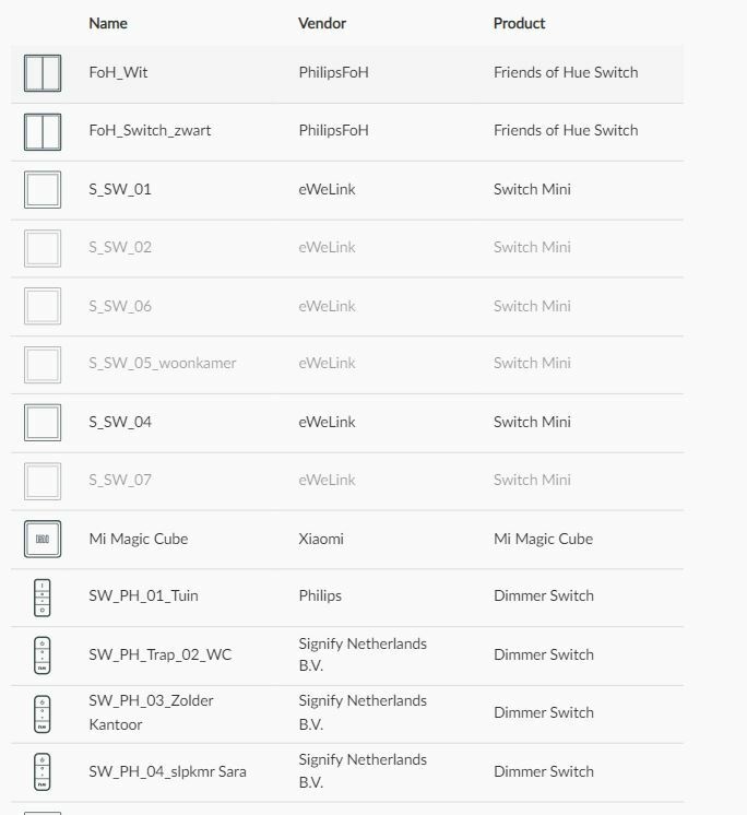

Beste forummers,
Sinds een week of 2 heb ik problemen met onze home automation. Bedrade schakelaars verdwijnen uit het netwerk, draadloze schakelaars doen het niet meer, lampen en sensoren verliezen contact, ga zo maar door.
Waar moet ik beginnen om te zoeken naar de oorzaak van het probleem? Ik heb homeassistant al twee keer helemaal opnieuw gestart, heb al een keer overal de stroom afgehad en ik heb devices gewist om ze opnieuw te pairen (wat nu niet meer lukt) maar ik krijg het niet opgelost. En ik ben een beetje aan het eind van mijn latijn qua proberen een oplossing te vinden. Gelukkig werkt het meeste ook zonder sensoren / automatisering, maar het is wel teleurstellend.
Het opnieuw pairen van de devices lijkt zoals gezegd sowieso niet meer te lukken.
Ik had in de foutenlog gezien dat ergens begin oktober de homekit tegen de max van 150 devices aan was gelopen, maar ik kan van de laatste twee weken geen foutmeldingen vinden.
Het vreemde is dat ik lampen via HueEssentials wel kan bedienen terwijl die via Conbee niet zichtbaar zijn en ook in HA onbereikbaar.
Ik heb alleen mijn upgrades van HA gedaan en verder geen zaken gewijzigd of gewisseld sinds begin oktober. Systeem is een intell NUC met SSD en conbeeII stick aan een verlengsnoer op een centrale plek in het huis waar alles tot voor kort probleemloos zijn werk deed.
Waar moet ik beginnen met zoeken? En als ik mijn conbee stick reset en alles opnieuw zou gaan installeren? Zou dat een oplossing zijn?
Is de conbee stuk? Is een update de boosdoener en moet ik een maand terug in mijn backups?

Vanmiddag nog wat verder gezocht.
Van een aantal reed contacten krijg ik de foutmelding dat ze niet te bereiken zijn, maar ik krijg wel een melding op mijn telefoon dat de deur open is geweest. Dat klopt ook met het feit dat mijn vrouw thuis was.
Daarnaast krijg ik in HA wel de twee Meross wifi schakelaars te zien.
Ook in de Apple Woning app staan alle devices op onbereikbaar.
Deze afbeelding van deconz laat zien dat alleen één zigbee innr schakelaar goed is verbonden met het de conbeeII, de rest lijkt geen verbinding op te bouwen.

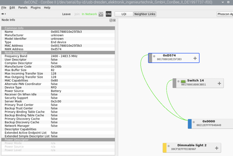

Dit is mijn versie van Phoscon
:strip_exif()/f/image/xG6KrCRD87ox6apd7qYET64c.jpg?f=fotoalbum_large)
En van HA versie 23.11.1
Van de DeConz app had ik de debug mode inmiddels gevonden, maar dat was kennelijk meer gelijk dan wijsheid:) Nu kan ik hem niet reproduceren.

Ah kijk eens aan, daar heb ik in ieder geval één onbekend device staan:Mimiix schreef op woensdag 15 november 2023 @ 15:45:
Yep!
Het is een device met een Hex naam. Geen herkenbare naam.
Probeer eens:
- Hou deCONZ open naast Phoscon
- Zoeken naar nieuwe devices
- Reset de thermostaat
- kijk wat er verschijnt in deCONZ.
:fill(white):strip_exif()/f/image/s1zq841R8jfWv5df8GNM0f7v.png?f=user_large)
En bij edit DDF:
:fill(white):strip_exif()/f/image/YKnu4cJ3wudqRScg1opvN9Yd.png?f=user_large)
Lijkt dus (out of the box) niet ondersteund te zijn.

Kijk aan!rens-br schreef op woensdag 15 november 2023 @ 16:05:
En bij edit DDF:
Als je hier even checkt is het gevraagd:
https://github.com/dresde...z-rest-plugin/issues/6634
Als je je daar ff meld, vraag ik Smanar om te helpen. Dan kan het vrij snel geregeld worden

Bedankt. Het gekke is, als ik op de DeconZ Gui kijk via VNC, zie ik wel dat het apparaat gekoppeld wordt:
/f/image/hur4j1lYvTUhCtoCosgzarSx.png?f=fotoalbum_large)
Alle informatie mist verder, maar ik ben er zeker van dat het de Wall Switch Module is!
Edit: ik zie dat ik een nieuwere versie heb: RDM004. Dit is modelnummer 9290030171A en is dus nog niet compatibel, zo lijkt.
[ Voor 8% gewijzigd door koenster op 23-12-2023 15:31 ]
Je laatste zin verklaart het.koenster schreef op zaterdag 23 december 2023 @ 15:12:
Je kunt het beste een device request openen
Inmiddels de oudere Hue Wall Switches gekocht (en ook een device request geopend voor de nieuwe revisie). Deze werken wel out-of-the-box, precies zoals verwacht.
