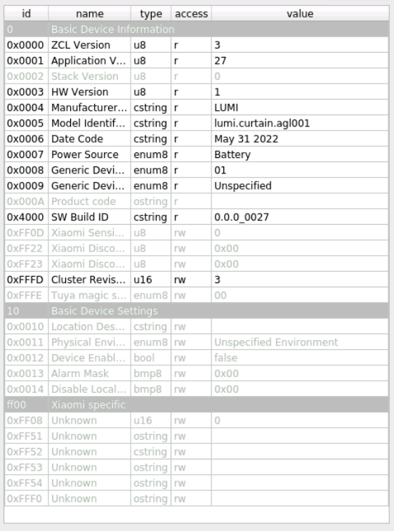

Zijn er mensen die de Aqara Curtain Driver E1 werkend hebben gekregen met deCONZ? Ik probeer deze al een tijdje te verbinden met ik krijg 'm in Phoscon niet te zien bij lights.
Ik gebruik deCONZ versie 2.21.2.

Cranx schreef op zondag 30 april 2023 @ 21:07:
Was jij de persoon die op het phoscon forum dezelfde vraag stelde? Ik wilde daar morgen op antwoorden.
In het kort: ik vermoed dat dit model niet ondersteund wordt. Je moet in het basic cluster ff checken wat de model id en manufacturer name is.

Mimiix schreef op zondag 30 april 2023 @ 21:09:
Ja klopt, heb er 3 gekocht dus wil ze werkend krijgen zonder de hub van Aqara :) Model ID en manufacturer zijn onbekend. Ik kan wel de motors bedienen via deCONZ bij Window Covering Cluster.
Afbeeldingslocatie: https://tweakers.net/i/tczB2Rt8gZcm0vhUmpGRTtpAOPQ=/800x/filters:strip_exif()/f/image/bIATVIxFG7PfZ3H6wZQIAXD0.png?f=fotoalbum_large

Ah, bij de Basic Cluster zie ik wat meer info:
Afbeeldingslocatie: https://tweakers.net/i/_Kt2z-Wm5mlL_9vAiF6JQEYXhhQ=/full-fit-in/4000x4000/filters:no_upscale():fill(white):strip_exif()/f/image/fadGskFvSRW8NjGI1Nv7zCDK.png?f=user_large
[ Voor 19% gewijzigd door Cranx op 30-04-2023 21:25 ]

Cranx schreef op zondag 30 april 2023 @ 21:13:
Ik denk dat ie niet ondersteund is nog. Zie ook https://github.com/dresde...z-rest-plugin/issues/6469
  • Cranx
  • Laatst online: 21-10 09:49
Hmm oke, ik zie wel dat het mogelijk in de nieuwe beta versie ondersteund wordt. Ik wacht die rustig af tot ie uitgerold wordt in Home Assistant, anders gaan ze helaas retour.
Wel jammer dat het zo lang duurt, want bij Zigbee2MQTT en ZHA werkt het al wel (blijkbaar heb ik niet genoeg onderzoek gedaan |:( )
[ Voor 14% gewijzigd door Cranx op 01-05-2023 11:24 ]

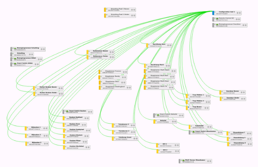

Ik zit met een probleem met mijn Deconz/Conbee II netwerk.vermoed ik.
Ik heb Deconz addon in HA draaien maar nadat ik van channel gewisseld ben wordt er geen mesh meer opgebouwd.
Stick werkt ook heel traag waar dat voorheen vrij vlot ging, dat was ook de reden om van channel te switchen.
Iemand een idee hoe dit weer te herstellen?Afbeeldingslocatie: https://tweakers.net/i/fsXnbmLcDeBbZc9Gd82cpN86Qu8=/full-fit-in/4000x4000/filters:no_upscale():fill(white):strip_exif()/f/image/TXDdqbvGCjZB2F6cwcsCihOR.png?f=user_large

schumi2004 schreef op dinsdag 23 mei 2023 @ 12:47:
Iemand een idee hoe dit weer te herstellen?[Afbeelding]
Terug veranderen, allicht logs checken.
Over het algemeen kan het een uurtje tot 2 uurtjes duren geloof ik.

Mimiix schreef op dinsdag 23 mei 2023 @ 12:49:
Feitelijk ben ik alweer terug bij af (channel 11) want op channel 15 waar ik heen geswitchd was functioneerde alles maar half.
Zijn nu 24 uur verder maar nog niet echt veel verbetering.

schumi2004 schreef op dinsdag 23 mei 2023 @ 12:52:
Kan ook dat sommige apparaten het niet leuk vonden. Sterker nog: Het kan zomaar zijn dat de apparaten die niet goed werkten op CH 15, de melding van het wisselen naar CH11 niet gekregen hebben.
In dit soort gevallen moet je eerst logs checken voordat je een CH wissel doet.

"success": {
"/lights/13/state/on": false
  • Mimiix
  • Laatst online: 18:43
Mimiix
Professioneel Prutser
schumi2004 schreef op dinsdag 23 mei 2023 @ 16:37:
Wat wil je dat ik doe, lichten bedienen met API?
API access heb ik en ik kan netjes uitvragen maar geen idee hoe of waar ik iets van het mesh netwerk vinden kan.
"success": {
Een lamp bedienen die in HA niets doet, maar met RestAPI wel.
Door GET /api/<apikey>/lights uit te voeren krijg je al je lampen terug. Vervolgens moet je de ID gebruiken (het cijfer op de 1e positie van het JSON object) en vervolgens:
PUT /api/<apikey>/lights/<id>/state
En als body:
"on": true
  • schumi2004
  • Laatst online: 31-10 15:19
Dat is het probleem, ze doen het allemaal in HA Ik zie alleen niet het mesh netwerk maar alleen draadjes richting coordinator en niet zo'n spaghetti van kruis verbindingen naar andere nodes.
/Edit
Met restAPI werkt overigens ook alles (was mss niet duidelijk genoeg)
[ Voor 17% gewijzigd door schumi2004 op 23-05-2023 17:06 ]
  • Mimiix
Mimiix
schumi2004 schreef op dinsdag 23 mei 2023 @ 16:52:
/Edit
Dus alleen de verbindingen zie je niet?
Ik vermoed dat je Minimum LQI display hoog staat.
In deCONZ klik op "panels" en vervolgens "source routing"
In het nieuwe paneel, zet de minimum LQI display op 0:
Afbeeldingslocatie: https://tweakers.net/i/1WChKfuTCeZngXRVO_V_XwQoDFE=/x800/filters:strip_exif()/f/image/09Ba0IlO8kSEY5ryVMZACTBv.png?f=fotoalbum_large
  • schumi2004
Die stond al op 0.
Ik heb nu toch weer channel geswitched naar 15 maar ik meen ergens gelezen te hebben dat alle lampen dan uit moeten zijn (als in van de stroom af) , dan de channel switch doen , HA restart, en de lampen weer aan? Nu heb ik het met alle lampen "aan" (onder spanning) gelaten en een channel switch gedaan met een HA reboot erachter aan of moet het toch anders?
Ook heb ik geprobeerd de neighbor table uit te lezen maar dat lijkt ook niet te werken. Ik snap dat het tijd nodig heeft maar op z'n minst 1 neighbour zou toch gevonden moeten worden?
Heb de readme doorgenomen en ik zou misschien nog met source routing kunnen spelen maar dat is iets anders als device routing (wat vanzelf zou moeten gaan).
/edit:
Das mooi kak.
Ik heb 1 lamp waar ik eenvoudig bij kon opnieuw gepaaird en voila, daar zijn de buren.
Kan ik alsnog alles aflopen :(
[ Voor 9% gewijzigd door schumi2004 op 23-05-2023 18:32 ]
  • Mimiix
Mimiix
schumi2004 schreef op dinsdag 23 mei 2023 @ 18:21:
Die stond al op 0.
/edit:
Das mooi kak.
Ik begrijp het probleem niet zo goed geloof ik. Alles werkt, alleen de lijntjes zijn er niet.
Dat maakt niet uit, toch? Zolang het werkt?
  • schumi2004
Mimiix schreef op dinsdag 23 mei 2023 @ 20:28:
Het werkte inderdaad maar alles via de coördinator ipv via andere routers.
Het verschil merk ik vooral in snelheid.
  • Mimiix
Mimiix
schumi2004 schreef op dinsdag 23 mei 2023 @ 20:53:
Staat er niets in de log? Meestal staat er iets als de neighbor tables vol zijn.
  • schumi2004
Mimiix schreef op dinsdag 23 mei 2023 @ 21:01:
Niets van kunnen vinden maar zovaak check ik die logs niet dus ook niet echt een idee wat er zou moeten staan. Wat ik gezien heb was niet zo spannend allemaal.
