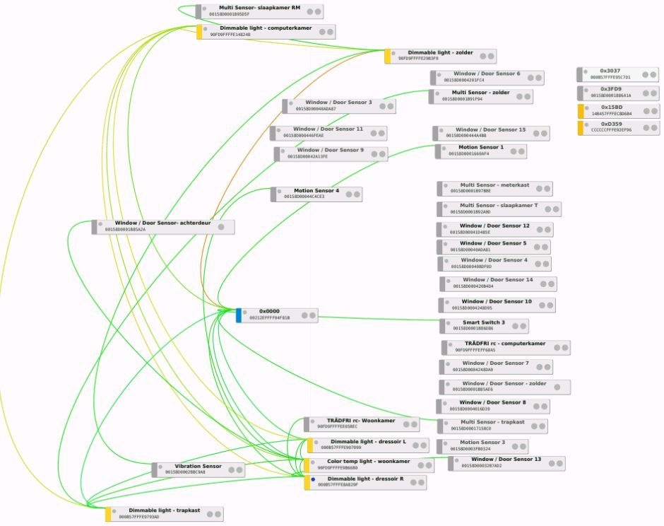

iemand een oplossing voor me, heb hassio geupdated naar versie 195 en ook de conbee stick had een update, dit allemaal gedaan en lampen en Mi sensors niet meer bereikbaar in Hassio, wat ik ook probeer.
Iemand dit ook gehad een oplossing gevonden?

Sorry, keek bij de supervisor, Hos system is 3.8. en ik had de Deconz addon geupdate. lampen staan wel in de phoscon app , de app is bereikbaar, de lampen en switchen zijn licht grijs en kan kan ik ze niet meer bedienen in de app,De ikea AB is grijs en dus niet bedienbaar in de app. Echter werken de lampen wel als ik de aan/uit knop bedien.
Twee lampen gereset maar komen niet meer terug in de app. kan ze niet linken. Log HA geeft volgens mij geen issues aan.
ron
ron

Via de Web Ui inloggen, daar kan ook de lampen niet bedient worden niet aan en uit. , echter via de Ikea afstandbediening wel. Stick lijkt mij nog te doen, anders zou ik niet kunnen inloggen. plus de AB werkt nog met de lampen?JBS schreef op maandag 3 februari 2020 @ 19:15:

Jawel, alles heeft maanden goed gewerkt, en sinds een week na updaten niet meertdw schreef op maandag 3 februari 2020 @ 19:40:
Heb je de AB wel gekoppeld aan Phoscon/deCONZ?
Het lijkt me sterk dat de AB via deCONZ wel de lampen kan bedienen en Phoscon via deCONZ niet. Ik heb iig geen oplossing voor je, behalve opnieuw pairensterremos schreef op maandag 3 februari 2020 @ 21:53:

Klopt inderdaad, het gaat met de ronde AB en de lampen staan in een groep.JBS schreef op dinsdag 4 februari 2020 @ 08:53:
Afhankelijk van het type afstandsbediening kan er een directe binding zijn tussen afstandsbediening en de lamp, hierdoor is het mogelijk de lamp met de afstandsbediening te bedienen zonder tussenkomst van deCONZ. Deze directe verbinding ontstaat wanneer je in Phoscon een of meer lampen aan de groep toevoegt die is aangemaakt voor de afstandsbediening. Dat is bijvoorbeeld mogelijk met een de grijs/witte ronde IKEA afstandsbediening en de Hue Dimmer Switch.
Dus alles resetten? das balen weer

@sterremos Wanneer je zowel HA als deCONZ geupdate hebt, en je nu vanuit de Phoscon app niets meer kunt bedienen en ook eventuele sensoren geen waardes meer doorgeven, zit het probleem aan de kant van deCONZ, niet aan de kant van HA.

Error connecting to deCONZ gateway at 172.30.33.4. waarom dit ipadress, moet 192.168.1.20 wezen

////ik heb in deconz backup gemaakt, software verwijderd, HA opnieuw gestart, DeConz weer geïnstalleerd, HA opnieuw back up weer terug gezet, Lampen niet te bedienen.JBS schreef op dinsdag 4 februari 2020 @ 18:58:
Wat heb je gereset? DeCONZ of individuele lampen en deze opnieuw gepaired? Werkt het schakelen van lampen via Phoscon nu wel?
Weer alles verwijderd en niet de backup terug gezet, 2 lampen gerest , geen verbinding.
een Nieuwe switch uit de verpakking gehaald, had er nog 1. maar ook geen verbinding.
het is conbee, zie ook de usb zitten, geeft aan dat het versie is van 12-12-2019 firmware 26330500.
Vraag me af of de stick niet defect is gegaan, lijkt me stug, maar weet niet hoe te testen

Ik heb deCONZ draaien als add-on binnen Home Assistant. Dit werkt op zich als een zonnetje (al reageren de switches van de Ikea soms niet, terwijl er routers genoeg in de buurt zijn). Maar als ik met VNC inlog dan zie ik in de netwerktekening 4 apparaten staan die niet van mij zijn (vast van een buurman/vrouw). Waarom zie ik deze? Ze zijn niet opgenomen in mijn netwerk. Is dat enkel omdat ze (waarschijnlijk) bereik hebben naar 1 van de routers binnen mijn zigbee netwerk? Ik zie volgens mij niet mijn eigen zigbee devices in huis die ik nog niet heb toegevoegd aan mijn netwerk (Xiaomi/Aqara sensors/switches)
@reclamedoos Je zult geen zigbee nodes zien die je buurman in gebruik heeft, ze moeten daadwerkelijk onderdeel zijn van je eigen zigbee netwerk. Mogelijk een apparaat dat door missende ondersteuning nog niet in Phoscon getoond wordt?
In mijn mesh missen ook een paar lijntjes overigens naar apparaten die 't wel degelijk doen dus helemaal sluitend is de map niet.

Ik zit ook met een onbekend object (vermoedelijk een defecte unit) die ik maar niet weg krijg. Enige tips hoe je jou wel is gelukt?reclamedoos schreef op woensdag 19 februari 2020 @ 22:52:
....... Maar even opgezocht, en inderdaad (na veel gedoe) de onbekende objecten weg gekregen.......
PV: Panasonic HIT Kuro/SolarEdge HD Wave 4.225 kWp verdeeld over 2600 Zuid Oost en 1625 Noord West
Via VNC kun je 'm verwijderen.rjhilbrink schreef op donderdag 20 februari 2020 @ 13:57:

Vandaag ook mijn stick toegekregen. Enkel dat vnc gedoe lijkt me wel wreed omslachtig :-).
Want? De optie tot toegang tot de VNC omgeving is juist erg handig voor inzicht in je mesh.Yarisken schreef op vrijdag 21 februari 2020 @ 14:19:
Het instellen daarvan stelt ook weinig voor.
Idd ik zal het erger zien dan het is. Nu soit met deze en mijn zwave stick hoop ik nooit nog een bridge nodig te hebben :-).JBS schreef op vrijdag 21 februari 2020 @ 14:46:
Super dat hier een topic over bestaat, heb het hier helemaal doorgelezen en veel bijgeleerd.
Helaas verwijderen kan, echter komt ie dan vanzelf weer terug..
