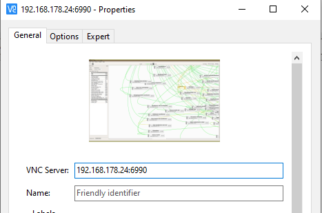

VNC met poort 5900 niet.
Afbeeldingslocatie: https://imgshare.io/images/2020/02/28/deconz.png
edit: waarom kan ik nooit mijn afbeeldingen tonen hier :-(

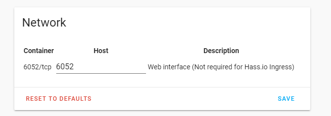

  • Laatst online: 19:57
@JBS
het enige vreemde bij mij is dat die SAVE knop bij Network blauw blijft en niet grijs. Alsof ie niet wilt saven. Maar ik blijf er op klikken en het doet niks.

Ik krijg mijn VNC nog steeds niet werkend in de Deconz Add on in Home assistant. Ik lijk de network settings niet opgeslagen te krijgen.
Is er een andere manier om deze op te slaan?
Afbeeldingslocatie: https://i.ibb.co/LpDkkNg/deconz.png
  • JBS
@crimby Waarom denk je dat je die netwerk settings niet kunt opslaan? Blijft een port wijziging niet behouden? Ik herinner me dat je iets zei over de kleur van de 'Save' knop, die is bij een andere add-on (ESPHome in onderstaand geval) ook 'gewoon' blauw. Erop klikken doet verder niets, behalve een kleine animatie van de 'Save' knop zelf.
Afbeeldingslocatie: https://tweakers.net/i/Ew8V6h84_meqHP9Xy4O3brtb_q0=/f/image/xjbj7N9oBqctWsKuJKsQi3xN.png
[ Voor 10% gewijzigd door JBS op 03-03-2020 19:23 ]
  • crimby
JBS schreef op dinsdag 3 maart 2020 @ 19:22:
Maar normaal als je op zo’n save button klikt gaat ie van blauw naar grijsachtig en hier kan ik klikken wat ik wil maar er gebeurt niets.

@crimby Je probeert de VNC server te benaderen binnen je eigen interne netwerk?
  • crimby
JBS schreef op dinsdag 3 maart 2020 @ 19:50:
Yes! Https://192.168.2.22:5900 probeer ik maar dat werkt niet.
192.168.2.22 is de raspberry.
  • JBS
crimby schreef op dinsdag 3 maart 2020 @ 20:01:
Probeer het eens zonder https://, dus gewoon 192.168.2.22:5900
  • crimby
JBS schreef op dinsdag 3 maart 2020 @ 20:07:
Zelfde resultaat:
This page isn’t working
192.168.2.22 sent an invalid response.
ERR_INVALID_HTTP_RESPONSE
  • lxz
  • Laatst online: 27-11 16:19
lxz
crimby schreef op dinsdag 3 maart 2020 @ 20:29:
Zelfde resultaat:
ip-adres en portnummer is voor een vnc-sessie, dus even een vnc-client downloaden en de gegevens daar invullen :)
  • JBS
lxz schreef op dinsdag 3 maart 2020 @ 20:55:
Hoop niet dat 't daarin zit... :Z ;) JBS in "deCONZ - Zigbee gateway van Dresden Elektronik"
Maar gezien de foutmelding lijkt 't daar wel sterk op.
  • crimby
JBS schreef op dinsdag 3 maart 2020 @ 21:18:
@lxz
Er werd aangegeven dat de deconz add-on al een VNC viewer bevat.
Maar nu moet ik alsnog een vnc viewer installeren dan?
  • JBS
crimby schreef op dinsdag 3 maart 2020 @ 21:24:
@lxz
Nee. deCONZ bevat een VNC server. Daarmee kun je verbinden met een VNC viewer.
https://www.realvnc.com/en/connect/download/viewer/
[ Voor 7% gewijzigd door JBS op 03-03-2020 21:26 ]
  • crimby
JBS schreef op dinsdag 3 maart 2020 @ 21:25:
Even snel op mn telefoon geprobeerd en het werkt! Stom, ik dacht dat het allemaal binnen HA was.

Het koppelen gaat wel via de Phoscon GUI via Switches > Add new Switch > Other, maar je krijgt geen feedback van Phoscon. De apparaten worden wel zichtbaar in de VNC view en als groep in de oude web gui. Er zit echter een bug in deCONZ/Home Assistant waardoor de naam altijd TRADFRI open/close remote is. Echter kun je dat omzeilen door de unique_id te gebruiken, zoiets als:

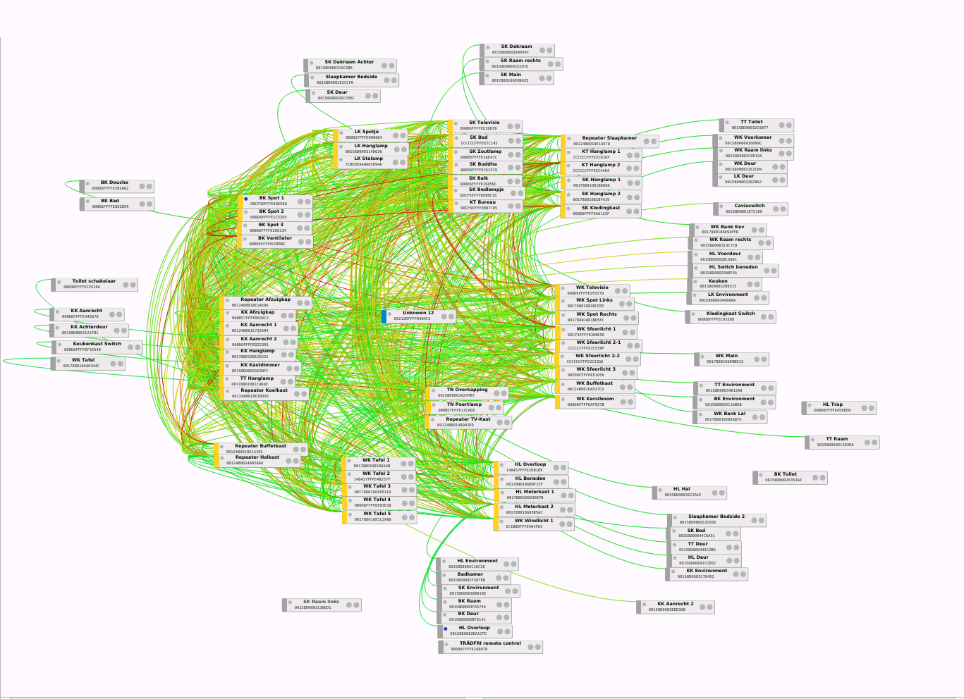

Ik heb altijd wel wat nodes in m'n mesh die, ondanks dat ze prima werken, geen lijntje naar een router hebben. Hebben jullie enig idee hoe dat te fixen? (Ik wil obsessief graag zien waar alles mee verbonden is 8)7)
Afbeeldingslocatie: https://tweakers.net/i/JK8CYAHQW2MVRYcHUwg30ZHsGpQ=/800x/f/image/lvwt8D502gpOnaNe0sxStJZx.png?f=fotoalbum_large
  • Osiris
@Kvn 'beweeg' de desbetreffende node even een pixel naar links/rechts/boven/beneden? In mijn beleving wordt 't lijntje soms niet getekend, terwijl 'ie d'r eigenlijk wel is. Even de node bewegen 'refresht' het lijntje die er stiekem altijd al was ;)
Zelf heb ik sinds ik Raspbian heb geupgrade naar de meest recente versie last van een niet-werkende VPN-server.. Kan dus de deCONZ GUI niet meer draaien en ben weer teruggevallen op de GUI-loze daemon. Geen lijntjes voor mij dus ;(
  • Kvn
  • Laatst online: 27-11 21:37
Kvn
@Osiris Nee, kan bewegen tot ik eens ons weeg.. maar das beter dan helemaal geen lijntjes :/ :/
  • JBS
Kvn schreef op zaterdag 7 maart 2020 @ 15:33:
Niet te fixen. Er blijven situaties waarbij/waardoor er een lijntje ontbreekt. Ben bang dat je je erbij neer zult moeten leggen. Sterkte ;)
