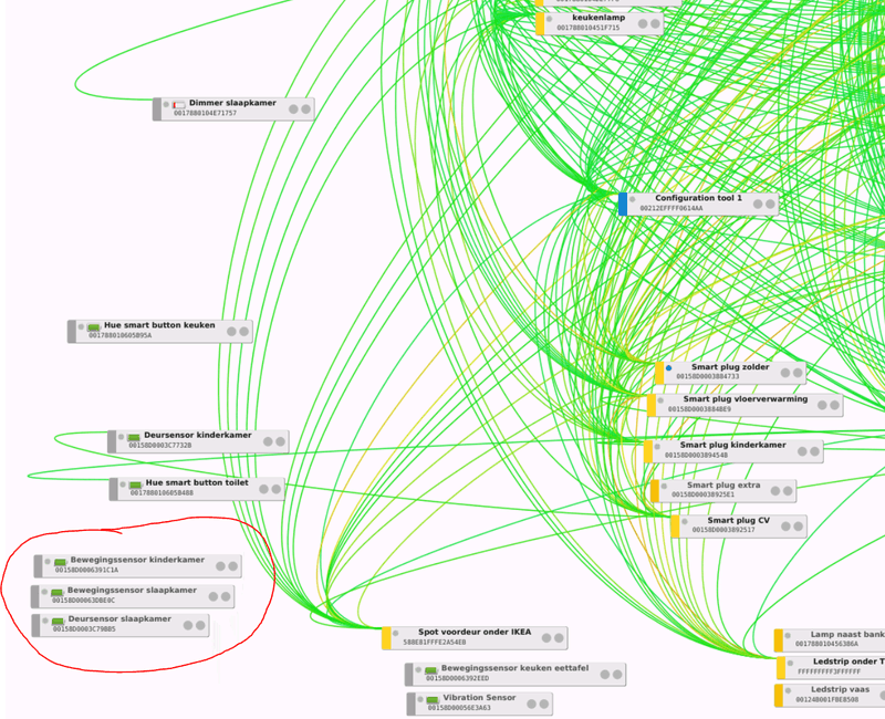

Ik gebruik een Conbee II stick in mijn Synology NAS.
Docker container van marthoc.
Werkt prima. Geen problemen met connectiviteit ervaren.
Onlangs (een deel van) mijn Philips Hue toegevoegd.
Nu viel het mij op dat de links tussen de nodes in eerste instantie erg matig leken (LQI van 80-100 voor HUE, gelig van kleur). De powerplugs van Blitzwolf hadden een perfecte LQI (groen).
Over het algemeen bevinden de HUE lampen zich het meest dichtbij de Conbee II.
Na een reboot vd Conbee II zijn alle links helemaal verdwenen, zie afbeelding (~12h na restart). Qua functionaliteit geen problemen. Alles werkt vlot en zonder issues.
Afbeeldingslocatie: https://tweakers.net/i/XEwAnQkHGY2RTKz4W2os8oQzsZw=/800x/filters:strip_icc():strip_exif()/f/image/7PZNtAh7qdAYOgz2DQBm3t14.jpg?f=fotoalbum_large
Log: https://pastebin.com/XnJtEzky
Enig idee wat hier het probleem is?
  • Mimiix
  • Laatst online: 19:19
jj85 schreef op dinsdag 2 november 2021 @ 09:03:
Meestal een grafisch dingetje. De lines zijn indicatief. Geen idee waarom ze wegblijven.

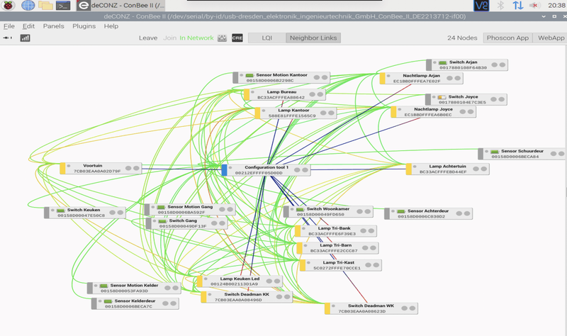

  • Kaspers
  • Laatst online: 06-10 14:50
ma9ma schreef op maandag 1 november 2021 @ 17:34:
Ik heb mijn Conbee2 stick in mijn Home Assistant Blue zitten met oude firmware. Maar hoe update ik die firmware als ik daarnaast alleen maar in het bezit ben van een MacOS machine? Misschien is het allemaal heel logisch maar ik zie het even niet.
Ik denk dat je met docker-for-mac (geen ervaring mee) een heel eind moet komen.
Als je met docker-compose yamls aan de slag kunt, heb ik hier alvast een kickstart voor je:
version: '3.3'
services:
    deconz:
        entrypoint:
            - /firmware-update.sh
        privileged: true
        volumes:
            - '/dev:/dev'
            - '/lib/modules:/lib/modules'
            - '/sys:/sys'
            - './fw:/usr/share/deCONZ/firmware'
        image: marthoc/deconz
        cap_add:
        - ALL
In folder 'fw' plaats je je firmware binary.
Kan je hier verder mee?
Zie ook screenshot:

Sinds deze week nu ook een conbee stick (met deconz/ phoscon) in samenwerking met een homey. Dit werkt echt als een malle.
Wel loop ik nu tegen een probleem aan. Ik heb een aantal Zigbee devices waarbij ik zie dat ze niet worden ondersteund en ik ze ook daadwerkelijk niet kan koppelen. Het gaat hier bijvoorbeeld om een Robb Smarrt Inbouwschakelaar.
Is er toch een mogelijkheid om dit als "generic" Zigbee apparaat te kunnen koppelen. Hij doet natuurlijk niets meer dan aan of uit gaan.
Op internet kan ik hier gewoon niks over vinden of ik zoek niet goed genoeg.

  • Mimiix
arjan21 schreef op dinsdag 9 november 2021 @ 15:54:
Nee, maar het kan zijn dat die Homey integratie niet goed werkt. Kan je eens een screenshot maken van de deCONZ GUI?

  • Mimiix
arjan21 schreef op dinsdag 9 november 2021 @ 17:19:
Ik ben nog niet thuis in deCONZ, maar bedoel je dan van het overzicht met alle streepjes wat er is verbonden etc?
Het kan niet aan de homey intergratie liggen. Dit was nog voordat ik hem überhaupt aan homey had gekoppeld en het lijkt mij dat homey niet in de weg kan staan van het koppel proces. Eigenlijk alles koppelt, behalve deze inbouw schakelaar.
Daarnaast was mijn vraag ook bedoeld voor de nieuwe Aqara roller shade driver e1 die ik wil gaan kopen. Maar deze is vrij nieuw en is nog niet compatible met homey of deconz. dus ik hoopte dat dit ook als generic device kon.
Generic toevoegen kan niet. Eventueel met DDF's later.

  • Helox-in-a-box
  • Laatst online: 07-10 14:54
Mimiix schreef op dinsdag 9 november 2021 @ 16:36:
Ik heb deze ook en wordt prima in deConz gekoppeld

  • arjan21
  • Registratie: April 2020
  • Laatst online: 06-10 08:29
Mimiix schreef op dinsdag 9 november 2021 @ 18:01:
Ja, ik bedoel met alle lijntjes.
Oke hier is een screenshot.
Afbeeldingslocatie: https://tweakers.net/i/Ios76rRGpUi8UTcNimozodu2ZfQ=/800x/filters:strip_exif()/f/image/sAtzwwOFkpvif3HP1lwQjkYL.png?f=fotoalbum_large

  • Mimiix
arjan21 schreef op dinsdag 9 november 2021 @ 20:42:
Dan zal ik het morgen nog eens gaan proberen.
hij is op de screen nog niet toegevoegd denk ik?
  • arjan21
Mimiix schreef op dinsdag 9 november 2021 @ 22:04:
Nee dat klopt dit lukte niet. Maar ik zal het vandaag nogmaals proberen.
  • Mimiix
arjan21 schreef op woensdag 10 november 2021 @ 07:52:
Dat moet altijd lukken. Of er Support is of niet, hij zal altijd in de deCONZ gui opkomen.
Voeg je hem toe als lamp?

  • arjan21
Mimiix schreef op woensdag 10 november 2021 @ 09:24:
Ja ik had hem toegevoegd als lamp.
Maar vandaag nog een keer geprobeerd en het werkte in 1 keer. Vorige keer heb ik het bijna een uur geprobeerd door middel van resetten etc.
Bedankt voor je hulp!
