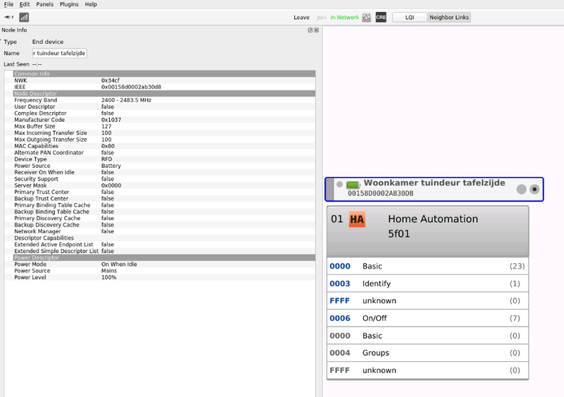

@Mimiix Helaas, weer is die een deursensor kwijt. Dus niet de wifi lijkt het. Zowel in HA als in Deconz "Unavailable"
Ook is die alle tempsensoren kwijt in HA. Echter die ben ik alleen kwijt in HA, in Deconz staan ze er nog. Al hebben ze al een uur geen updates gegeven.
Ik had de logging niet draaien, maar heb wel de logs erbij gepakt. Echter staat niet alles standaard aan wat aan moet, dus hopelijk kan je hier iets mee. Zo niet, wacht ik tot er weer eentje uitvalt en hoop ik dat ik op tijd ben ingelogd om de data uit de log te trekken.
Kreeg de melding unavailable rond 23:59
https://pastebin.com/0DDee78X
en hij is hem inderdaad kwijt:
23:59:29:787 SensorNode id: 45 (Woonkamer tuindeur tafelzijde) no longer available
Afbeeldingslocatie: https://tweakers.net/i/MfUpeT5PFJfi_qqvhrPyng2vP-E=/800x/filters:strip_exif()/f/image/Um16NUcn53cVfu6oPjny5mpq.png?f=fotoalbum_large
De ID zie ik ook niet terug. Wel een andere met iets over "Zombie" Maar dat is een andere IEEE
[ Voor 30% gewijzigd door Waah op 05-08-2021 00:34 ]

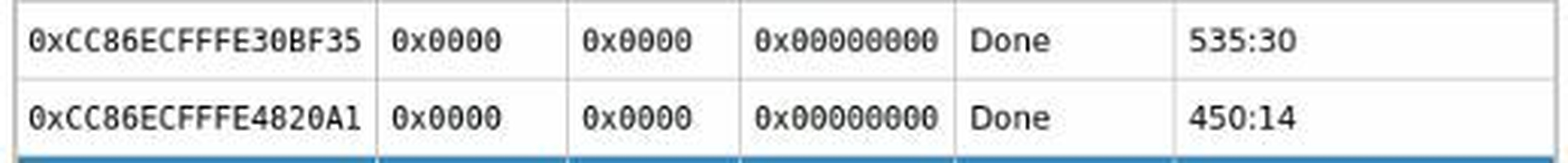

Afbeeldingslocatie: https://tweakers.net/i/s08AHFuYeyHltog03bZNo0MOJyc=/full-fit-in/4920x3264/filters:max_bytes(3145728):no_upscale():strip_icc():fill(white):strip_exif()/f/image/RsCFzwlnYZTvUBubtfnPH663.jpg?f=user_large
Ik heb 2 nieuwe Ikea e14 CWS3 lampen aangeschaft. (dit is de nieuwe versie)
Deze worden vervolgens geupdate naar de laatste versie van de firmware (1.0.21 geloof ik) echter lijkt dit proces nooit te stoppen:
De time blijft doorlopen in het OTAU scherm alhoewel er done staat. Verwijderen van de lampen en weer toevoegen zorgt er direct voor dat de update weer gaat lopen.
Nu lijkt dat niet erg. maar na verloop van tijd storten alle ikea lampen in. Alles blijft werken behalve de ikea lampen deze gaan alle offline. Het lukt alleen om deze weer online te krijgen na een poweroff/on. inmiddels is de stroom er hier al 50 keer af geweest.
UPDATE:
Inmiddels het probleem opgelost. Op een reddit forum had iemand hetzelfde probleem icm een tradfri hub. Binnen enkele dagen gaf ikea aan dat het probleem was gefixed. Ik vermoed dat er een corrupte fw bestand online was geplaatst. Ik heb de lampen verwijderd. Alle gedownloade firmware bestanden uit de deconz mappen verwijderd en de boel herstart. Na het opnieuw toevoegen van de lampen werden deze nu niet meer voorzien van een update, en sindsdien werkt het netwerk weer stabiel.

  • Bavala
  • Laatst online: 16-06 21:42
Ik gebruik een Conbee II stick op een Raspberry Pi 4. De stick is verbonden op een USB-verlengkabel. De Deconz software draait in docker. Tot enkele dagen geleden werden alle raamsensoren netjes gedetecteerd totdat er plots een 4-tal "onbereikbaar" werden. Sindsdien heb ik alles geprobeerd om het probleem te verhelpen, zelfs tot een volledige reset van de gateway, maar niets helpt. Ik kan geen Aqara raam/deur sensoren meer toevoegen. Als ik de Conbee stick in een Windows laptop steek, kan ik wel sensoren toevoegen. Een backup van de Windows config naar de Docker config overbrengen helpt ook niet.
Ik heb Zigbee kanaal ook al veranderd van 11 naar 15, naar 20 en 25. Wat kan ik nog proberen?
  • JBS
@Bavala Zie je ze nog wel via VNC? Zo ja, daar ook even verwijderen en daarna opnieuw pairen.

  • Bavala
JBS schreef op vrijdag 27 augustus 2021 @ 15:56:
In VNC is enkel de node "configurator tool 1" zichtbaar.
  • JBS
Bavala schreef op vrijdag 27 augustus 2021 @ 16:14:
Zie je in Phoscon wel dat je Conbee verbonden/gevonden is? Wordt er een firmware versie getoond?

JBS schreef op vrijdag 27 augustus 2021 @ 16:16:
Maakt niet uit. Als de Conbee zichtbaar is , is ie connected met Phoscon.
Ik vermoed dat de Reset de Database gewiped heeft. Daardoor ziet ie niets meer.
  • JBS
Mimiix schreef op vrijdag 27 augustus 2021 @ 16:17:
Maar dan zou opnieuw pairen toch moeten lukken?
  • Mimiix
  • Laatst online: 13:57
JBS schreef op vrijdag 27 augustus 2021 @ 16:18:
Ja, vandaar mijn verzoek om de logs.
@Bavala : Kan je de log maken terwijl je probeert te pairen?
  • Bavala
Geen probleem om te verbinden.
Afbeeldingslocatie: https://tweakers.net/i/8cc1qcil79GXYrsudTiGNJQ3O2U=/800x/filters:strip_exif()/f/image/QfJwyg4Qq29QKhjwRrcKcklj.png?f=fotoalbum_large
Heb nog eens de gateway gereset en de docker container opnieuw gecreëerd.
De log staat hier: https://gist.github.com/b...b8e0914547326919ca7c30679

Hoera, blijft nu eindelijk op kanaal 25 staan. Maar jammer genoeg nog steeds niet mogelijk om te pairen als de Conbee II stick met de USB verlengkabel in de Raspberry Pi zit.
En als die Conbee II stick in mijn Windows laptop zit, gaat het pairen als niets; duurt ongeveer 20 seconden.
De stick is dus OK en de deursensor ook en ik weet hoe je moet pairen via de Phoscon app. Verschil zit dus daar al niet.
  • Mimiix
Bavala schreef op vrijdag 27 augustus 2021 @ 20:32:
Dan is het toch de extension cable die te kort schiet.
