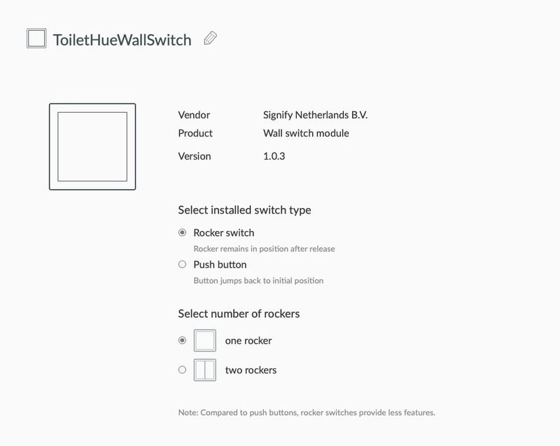

Ik kan het niet goed vinden op github: wordt de Hue Wall switch module ondersteund (ook in de Phoscon WebApp) en ondersteunt deze direct binding/touchlink? Ik ben op zoek naar een vervanging van m'n Shelly schakelaars om m'n Hue lampen via deCONZ en Homey te schakelen met m'n Jung puls schakelaars.
  • JBS
The Fops schreef op zaterdag 31 juli 2021 @ 12:11:
Ja, deze wordt inmiddels ondersteund, ook in Phoscon. Op deel twee van je vraag heb ik geen antwoord maar @lubbertkramer vermoedelijk wel.
Afbeeldingslocatie: https://tweakers.net/i/e5JA3SIdDTU8wFEcfZTV2snLq4E=/800x/filters:strip_icc():strip_exif()/f/image/KRd3ucaW7D06gCohALj4n8ae.jpg?f=fotoalbum_large

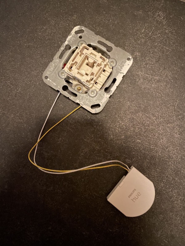

  • lubbertkramer
  • Laatst online: 13:16
JBS schreef op zaterdag 31 juli 2021 @ 12:31:
Beetje mijn screenshots gebruiken xD
@The Fops zoals @JBS zegt is er al volledige ondersteuning via Deconz, ik heb er nu vier weekend in huis hangen aangestuurd via Deconz -> Home Assistant. Er is (nog) geen direct binding mogelijk.

The Fops schreef op zaterdag 31 juli 2021 @ 16:19:
Mijn vrouw schakelt nog regelmatig de lampen met de schakelaars, dus een Shelly in detached mode heeft dit opgelost. Echter verliezen die regelmatig de Internet connectie en dan is het niet meer echt WAF :P
Vandaar dat ik op zoek ben naar switches met direct binding en aansluiting op batterij of zonder blauwe draad, liefst met behoud van m'n huidige Jung schakelmateriaal.
Dan zijn deze wel een uitkomst, batterij zou 5 jaar mee moeten gaan. Deze werkt zonder blauwe draad, de lamp op een lasklem

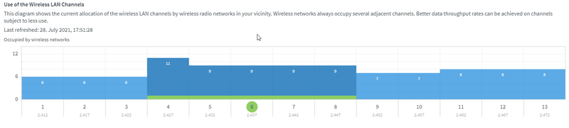

@Waah heb je overlap in je zigbee netwerk en wifi netwerk? Over het algemeen en bij mij ook staan de Aqara (en vergelijkbare Xiaomi) sensoren als heel goed / betrouwbaar bekend. Ja, ze linken eigenlijk het liefst direct aan de controller en vinden nooit een alternatieve route na het pairen, maar als het een keer werkt blijft het ook werken is mijn ervaring.

Kwa wifi-kanaal:
Zigbee Channel 15
Wifi Channel: 6
Dat lijkt niet ideaal inderdaad. zal eens kijken of ik een gratis wifi-sniffer voor iOS kan vinden, en dan kijken welk kanaal nog wat vrij is. Maar in de stad.... O-)
