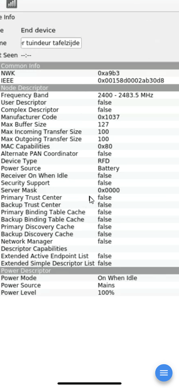

Ja, ik gebruik deze ook (in de versie met blauwe draad) en succesvol gepaired. Werkt in gebruik prima, zeker in combinatie met pulsschakelaar.
Kwam er van de week zelfs achter dat de Frient sensor die niet gezien (en officieel ondersteunt) wordt in deconz, toch wel gepaired was in Home Assistant en dus in de Lovelace zichtbaar gemaakt kon worden. Daar werd ik dus ook erg blij van.

Na het crashen van mijn docker omgeving ben ik alles weer opnieuw aan het opbouwen en nu krijg ik mijn lidl lampen er niet goed in. In het begin helemaal niet en vanmorgen wel 2 en 2 niet maar nu krijg ik nog maar 1 lamp in de Phoscon web app te zien. Als ik dan in de Deconz applicatie kijk zie ik wel dat er 4 lampen zijn toegevoegd maar de 3 van de 4 een ID hebben en geen naam.
Afbeeldingslocatie: https://i.imgur.com/2bTRRyU.png
Iemand een idee waar ik dit in moet zoeken?

  • Waah
  • Laatst online: 23:06
Geprobeerd, maar alle descriptor info is al zoals de eindafbeelding van de guide.
Afbeeldingslocatie: https://tweakers.net/i/EImhx2IqIoUHQVMCoUyzT8KX2OU=/x800/filters:strip_exif()/f/image/NXZwg8syj3BNZcVLl1bMl2ds.png?f=fotoalbum_large
Ik heb niet exact hetzelfde bij het uitklaplijstje. Maar hoe ik ook probeer, ik krijg er niet méér info bij.
Afbeeldingslocatie: https://tweakers.net/i/ikUfFAklpjkIl1-c50bQT6zBNLU=/x800/filters:strip_exif()/f/image/c8cBIVZSiwC3TU4mSgfi45MY.png?f=fotoalbum_large
