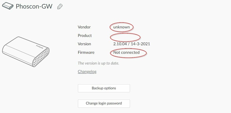

Hi all,
ik heb een ConBee 2 stick die ik op mijn zelfbouw NAS heb aangesloten. Op de NAS draait Debian 10 en OpenMediaVault 5 met docker en ik heb deCONZ in een docker draaien.
Nu kan ik prima deCONZ bereiken, maar ik heb werkelijk geen enkel idee of deCONZ de ConBee II stick ziet. Mijn (ontkoppelde) Hue lamp wordt in ieder geval niet gevonden en die staat er praktisch naast.
Enig advies hoe ik dit kan troubleshooten?
Edit: de stick wordt dus niet gevonden..

Edit2: en opgelost.. was de --device vergeten in Portainer toe te voegen.

Wie heeft een idee waar dit aan ligt en hoe ik het op kan lossen?
  • Mimiix
  • Laatst online: 19:11
vanenkelen schreef op vrijdag 30 april 2021 @ 14:27:
Toch maar eens jullie hulp vragen. Een paar maanden geleden klapte een aantal Zigbee inbouw switches en schakelaars er ineens uit.
Het gaat om diverse varianten van deze:
https://www.robbshop.nl/inbouwdimmer-hue-zigbee-400w-robb-smarrt, in zowel de normale als de 2-draads dimmer en de aan/uit variant.
Ik kreeg ze ook niet meer terug in het netwerk door mijn Raspberry Pi 3b+ met Domoticz, Deconz en Phoscon opnieuw op te starten. Ik draai de stable versies en de afgelopen periode geen wijzigingen of updates doorgevoerd. De switches van de stroom afhalen en opnieuw pairen werkte bij een aantal, maar leek niet stabiel. Uiteindelijk heb ik dat moment maar aangegrepen om mijn hele netwerk opnieuw op te bouwen. Alles vers en opnieuw geïnstalleerd. Sindsdien loopt het al bijna 4 maanden superstabiel, geen uitval, het werkt. Alles draait op een SSD die met een verlengkabel van 1 meter aan RPi vast zit. Ook de Conbee stick zelf zit op een USB verlengkabel.
Gisteren zei mijn vrouw ineens dat een lamp in de woonkamer niet werkte, vervolgens merkte ik ook dat 2 bewegingsmelders ook niets meer deden. Via VNC zie ik dat de desbetreffende dimmer inderdaad niet meer actief is in het netwerk. In het log zie ik (maar dat zal aan mijn beperkte kennis liggen) ook geen gekke dingen.
Trouwens, de stroom eraf en er weer op heeft niet geholpen, waarschijnlijk is opnieuw pairen de enige optie. Maar voordat ik dat ga doen ben ik vooral benieuwd wat dit veroorzaakt en of ik het kan voorkomen of op een andere manier kan oplossen...
Zie hieronder wat schermafdrukken en het log dat ik gemaakt heb, het boefje is Zigbee-Dimmer-04:
Sorry voor de enorme log O-), is er een manier om die opvouwbaar te maken? Dan doe ik dat gelijk nog even tbv de leesbaarheid van het topic. :)
In de logs zie ik niets geks. Je moet hem denk ik re-pairen. Daarna nog eens de logs checken op error codes als ie er weer aan hangt.
Overigens kan het interessant zijn om de debug view enkel op ERROR_L2 te houden voor een dag. Dan vang je vaak ook wat issues.

Thanks voor je reactie! Het nadeel met re-pairen is dat ik hem dan ook weer uit moet bouwen… en die krengen zitten best strak in de wandcontactdoos ;-).
Ik laat vannacht de log functie maar eens doorlopen om te kijken wat er gebeurt. Morgen of overmorgen maar eens de schroevendraaier te voorschijn halen.
Is dit bekend gedrag, gebeurt het gewoon af en toe dat een device op deze manier unpaired raakt? Nu is het er 1’tje, maar paar maanden geleden waren het er in 1x een stuk of 4. Wat kan dat veroorzaken? Kwaliteit van de devices?

Ik word een beetje moe van de USB stick. Als ik de raspberry reboot krijg ik het volgende te zien in the phoscon app:
Afbeeldingslocatie: https://tweakers.net/i/aVEgvXzA8fyTRMebKRpNhQYw4w8=/800x/filters:strip_icc():strip_exif()/f/image/69VXHHqa9tpPjyv8zxYKj8km.jpg?f=fotoalbum_large
In Home Assistant wordt niets meer opgehaald.
Iemand een idee wat er aan de hand kan zijn of waar ik kan kijken om e.e.a. weer te starten ?
Services draaien.
In de syslog melding:
May 7 08:58:38 raspberry deCONZ-update2.sh[381]: Error: database is locked
Edit: In HA debugging aan gezet, en data wordt opgehaald....... 8)7
Toch nog vreemd dat de Phoscon webserver die vreemde melding (zie afbeelding) laat zien.
En de database blijft 'locked' in de syslog
[ Voor 12% gewijzigd door Cliootje op 07-05-2021 09:54 ]
  • WheeleE

Cliootje schreef op vrijdag 7 mei 2021 @ 09:09:
Services draaien.
Dit lijkt er verdacht op dat je in de config niet de juiste stick hebt geconfigureerd.
Beste is om hier de device by id te gebruiken dus /dev/serial/by-id/usb-dresden_elektronik_ingenieurtechnik_GmbH_ConBee_II_Dxxxxx en dan natuurlijk met het juiste nummer erachter.
PV: Panasonic HIT Kuro/SolarEdge HD Wave 4.225 kWp verdeeld over 2600 Zuid Oost en 1625 Noord West
  • Mimiix
Services draaien.
Toevallig op update firmware gedrukt?

  • Cliootje
  • Laatst online: 15-07 08:51
rjhilbrink schreef op vrijdag 7 mei 2021 @ 21:54:
Ik heb de Conbee stick in een andere Raspberry dan de HA.
HA haalt gegevens inmiddels wel weer op, nadat ik de deconz integratie ook debug output laat geneneren.
Maar de Phoscon app laat nog steeds niets zien. Dit gedrag is begonnen na een herstart van de raspberry.
Inmiddels heb ik de raspberry al tig keer herstart

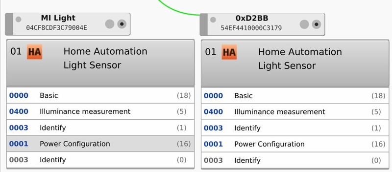

Grrrr.. heb er gewoon 1 (Aqara /MI GZCGQ01LM ) werkend (links), en de tweede (rechts) van vandaag is blijkbaar nieuwer.
wat zou ik moeten updaten? de conbee-stick, of deconz (docker / nas)?
of gewoon wachten?

  • Mimiix
Remco000tje schreef op dinsdag 18 mei 2021 @ 16:28:
of gewoon wachten?
Deconz ofc.
  • Voggy
Zojuist de laatste update van Deconz (6.9.0) doorgevoerd via Home Assistant, en mijn Xiaomi lichtsensor werkt nu eindelijk! Hij pakte hem in 1 keer.
@Remco000tje Wellicht dat dit ook de oplossing is voor jouw probleem, mijn sensor is namelijk ook vrij nieuw.

Voggy schreef op dinsdag 18 mei 2021 @ 20:46:
