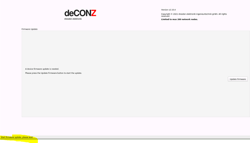

Had issues met FW-update vanuit Home Assistant; daar werd aangegeven dat er een nieuwe firmware beschikbaar was (26680700), maar de update zelf lukte maar niet (leek wel zo, maar een uur later gaf hij weer de oude fw aan).
Zojuist de Conbee aan mijn pc gehangen en daarin de FW alsnog geupdate via deze omschrijving:
https://flemmingss.com/ho...i-firmware-in-windows-10/
Resultaat:
Afbeeldingslocatie: https://tweakers.net/i/0rDJUgJYeV3JVycZhRujbvrgQKc=/full-fit-in/4000x4000/filters:no_upscale():fill(white):strip_exif()/f/image/3spZKCXSlLWRT5dXOLQvxmc8.png?f=user_large
Echter, in Home Assistant zie ik nu dit; ik heb dus op de FW-update knop gedrukt in DeConz, maar er gebeurt niets...Heb ik nu iets kapotstukgemaakt?:
Afbeeldingslocatie: https://tweakers.net/i/MdEot_wiQy_R2noJbnZ4Rhl4utU=/800x/filters:strip_exif()/f/image/f1rrtkwj5td2NtZdT1bzlwaO.png?f=fotoalbum_large
Afbeeldingslocatie: https://tweakers.net/i/eUgsmM6oDtjCJwlTwDEPLJricfc=/800x/filters:strip_exif()/f/image/LF6aKmd9EpJLzbs5sJmyNTqp.png?f=fotoalbum_large
[ Voor 7% gewijzigd door mikekiwi op 11-04-2021 14:10 ]
Resultaat:
Nope is al heel lang kapot. Heel dom politiek spelletje wordt er gespeeld. De oplossing ligt bij HA.
Je kunt het beste met de hand update op windows oid.
https://github.com/dresde...ki/Update-deCONZ-manually
Paar keer helpt meestal.

Ik bedoel daarmee dat hij wel in deConz te zien is en wordt geregistreed, maar dat in Phoscon en in Home Assistant er vervolgens niets te zien is.
En ik het ook niet voor elkaar krijg om dat wel te laten gebeuren...
Dit zie/zag ik in deConz. Ik schrijf zag, omdat ik het gepruts even zat was en de Conbee vervangen heb door een CC2531 :'(

Dat is ook logisch, omdat het device niet gesupport is. De fabrikant heeft een nieuwe model identifier/manufacturer name meegegeven en die is niet gewhitelist. Zie : https://github.com/dresde...onz-rest-plugin/pull/4649
Hij is gesupport per versie 2.11.0.

Dat kan ik begrijpen, maar het rijmt niet met het feit dat het bij anderen wel werkt....
  • Mimiix
  • Laatst online: 19:11
mikekiwi schreef op dinsdag 13 april 2021 @ 20:01:
Jawel. Dat zijn de oude versies, die hadden een andere manufacturer name / model ID.
  • mikekiwi
  • Laatst online: 29-09 12:25
Aha, zat ik stiekem net al aan het denken idd
