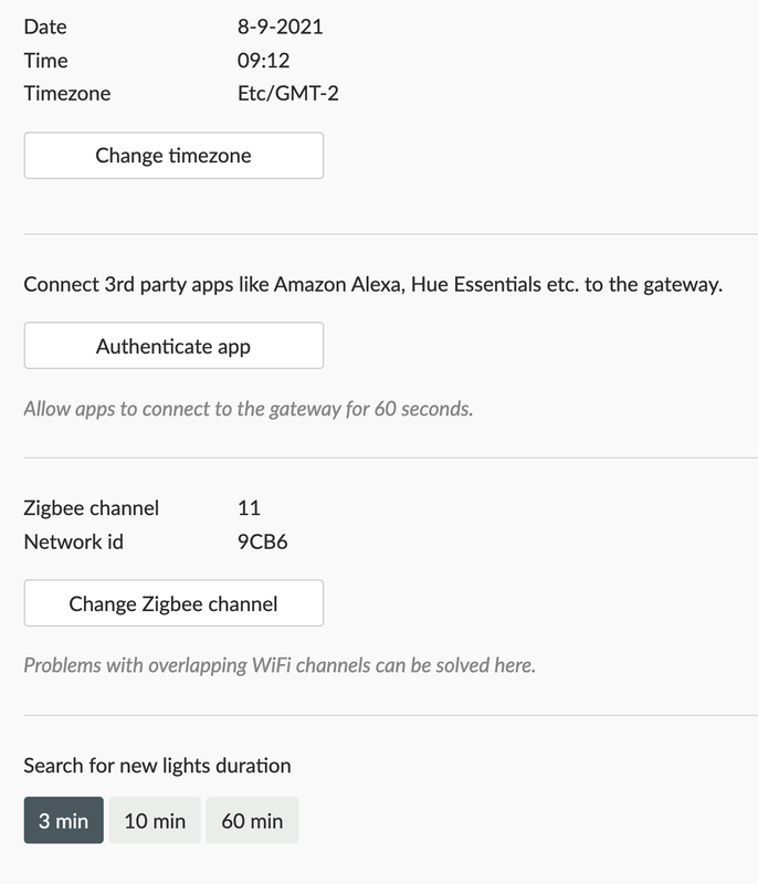

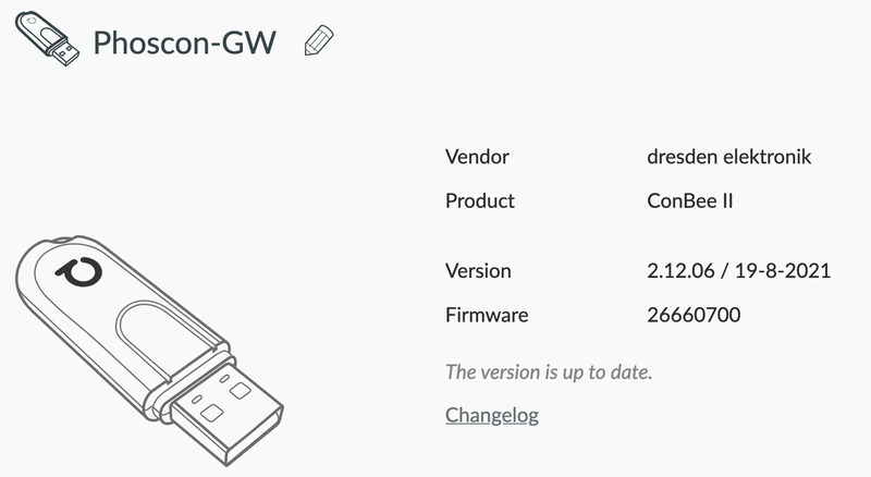

  • bing69
  • Laatst online: 04-10 09:31
Ben hier een dappere poging aan het doen om DeConz in Docker te laten draaien alles lijkt goed te gaan, kan alleen geen lampen of wat dan ook toevoegen. Probeer een Ikea lamp toe te voegen, deze reset ook mooi en tijdens het pairen veranderd de kamp ook van lichtsterkte maar er komt niets bij.
Instellingen lijken me goed te staan:
Afbeeldingslocatie: https://tweakers.net/i/fOgb4vuFjY-ZIthRFpdzv4ezuFQ=/800x/filters:strip_exif()/f/image/zPfWp3i5HJHuFsSlPwydYoUq.png?f=fotoalbum_large
Afbeeldingslocatie: https://tweakers.net/i/sz3r1H1CJpQYlHZUMs9uS0vQT3A=/x800/filters:strip_exif()/f/image/W6j0dp2LgROdnsfPZvjkJf5L.png?f=fotoalbum_large
Wie weet raad??
Bing
  • Vorkie
@bing69
Ik denk dat er gevraagd gaat worden naar :)
Logging enabelen: Open deCONZ and click Help. After that, click Debug View. The following debug levels need to be enabled for proper logging:
"INFO, INFO_L2 ERROR,ERROR_L2,APS,APS_L2."

@bing69 gebruik je een extension cable? Daarnaast helpen logs in ieder geval. Bij voorkeur maken terwijl je aan het pairen bent.

Heel vaak is interference de oorzaak van problemen. Plaats de conbee het liefst aan een usb extension kabel en zo ver mogelijk weg bij SSD-schijven en wifi-routers.

Twee geprobeerd….
Bing
Twee wat? Logs? Kabels? Devices?
Iets specifieker zou best nuttig zijn :)
Zonder logs blijft het overigens speculeren.

Sorry ik antwoorde op de kabels, 2 kabels dus. en een Ikea lamp, een lidl lamp en een stopcontact schakelaar.
Er wordt om de log file gevraag maar kan in de Phoscon geen logfiles ontdekken…. 8)7
Of bedoelen jullie die onder API version

Je kan gewoon firmware updates doen voor Hue hoor, niet voor alle, maar de meeste apparaten wel.
Afbeeldingslocatie: https://tweakers.net/i/z3j0tqXiWsiqNGnRaVvg4DMIpO0=/full-fit-in/4000x4000/filters:no_upscale():fill(white):strip_exif()/f/image/Umdcxtf4k0UY1U4FUQ852GqQ.png?f=user_large

Dat gaat super simpel;
Deconz stick in je huidige laten zitten, backup > backup to file
Afbeeldingslocatie: https://tweakers.net/i/9cb3sHsGh0zkUWAdDX1Nz0Rcmco=/full-fit-in/4000x4000/filters:no_upscale():fill(white):strip_exif()/f/image/C8u28zrlqkq51bch6kqaIySt.png?f=user_large
Daarna stick in nieuwe zetten, deconz starten > backup > restore from file.
Klaar :)

  • skank
  • Laatst online: 06-10 09:44
Mmm misschien hier posten gezien dit meer een deconz issue is dan HA denk ik.
Ik heb een hue sensor binnen en wou die koppelen in deconz (conbee 2 stick)
Zodra ik naar sensor toevoegen ging en merk hue selecteerde, stond mn hue sensor er in.
Ik dacht oh mooi lekker snel
Vervolgens gaf hij aan dat ik de reset toets moest indrukken, ik had echter die kans niet want al snel flikkerden mn zigbee lampen en zei hij dat alles ok was en klaar is.
Goed, dan ff HA rebooten en de 4 sensors komen mooi binnen, dacht ik mooi, nu ff de states bezien en wat bleek, motion stond op off, normaal i kwas niet in de buurt, batterij op 100% , klopt ook maar lux en temp was unknown
Toen ik naar deconz keek staat er daar bij status unreachable?
Hoezo unreachable, hij was net gekoppeld (lampen flikkeren) en niet verplaatst
Ik dacht ik wacht even , maar nog steeds niets, dan maar es opnieuw gekoppeld met de reset , maar gelijk wat ik doe, hij blijft unreachable
Doe ik iets mis?
Ik zit vrij dichtbij mn conbee stick nu
mn andere hue lampen zijn zelfs verder af
Gateway firmware en versie
2.12.06 / 19-8-2021
26660700
Hue motion versie 6.1.0.18912
Bug?
skank schreef op dinsdag 28 september 2021 @ 16:01:
Doe ik iets mis?
2.12.06 / 19-8-2021
26660700
Bug?
Heb je logs bij het pairen? Zie topic warning hoe en wat :)
Check deze ook eventjes erbij https://github.com/dresde...ices-or-functional-issues

Nog es geprobeerd, en nu lukt het wel, vreemd
