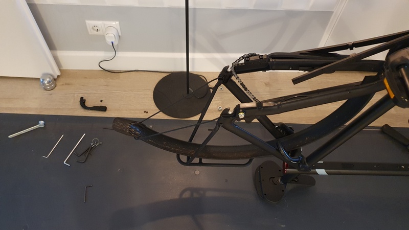

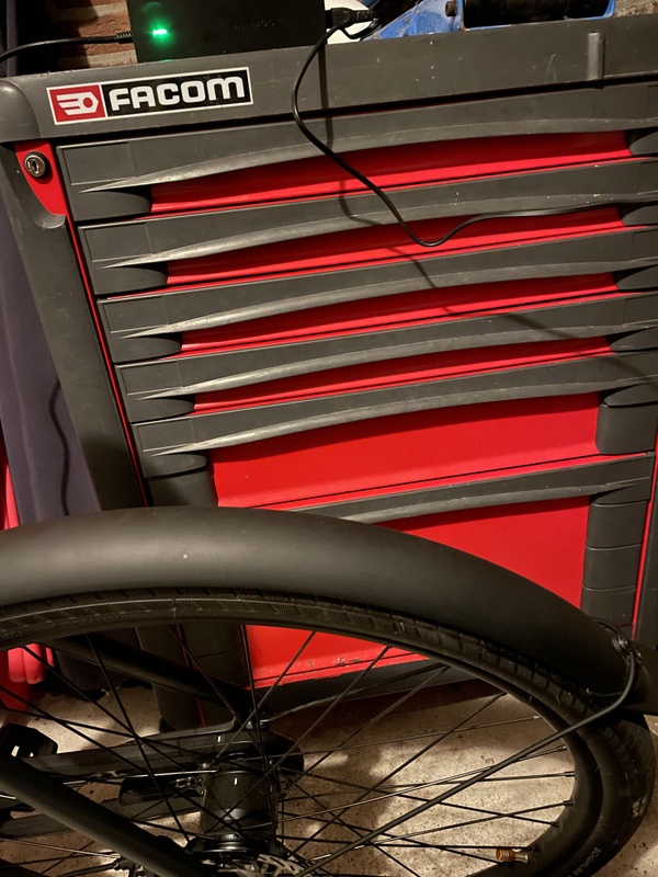

Ok, na een maand is het nieuwe achterwiel voor mijn S3 2021 netjes bezorgd met tracking. Deze episode van het grote VM avontuur heeft een goed einde, met plaatjes:
1) Wisselen achterwiel en eshifter is niet moeilijk, VM videos zijn duidelijk genoeg. De twee spacerringen op de as zijn hier ondertussen wel bekend
Afbeeldingslocatie: https://tweakers.net/i/6IQF6pHLU9fCmdIxTP2mEqKOs3Y=/800x/filters:strip_icc():strip_exif()/f/image/cAnjARVLmiY5VUhxm8GO2zXm.jpg?f=fotoalbum_large
2) Minder bekend zijn de twee spacerringen tussen kettingspanner en mountingblock. Die zijn erg irritant bij het terugplaatsen: Schieten makkelijk achter de eshifter in een holle frame ruimte waardoor je de boel weer moet loshalen. Ik zie ook geen nut voor deze spacers, je kunt beter het mountingblock opnieuw uitlijnen want dat was vanuit de fabriek beroerd (inb4 “mijn ketting is na een jaar versleten, hoe-ken-dat-nou?”)

3) Na een lange testrit blijkt dat deze nieuwe naaf echt beter werkt. Bij handmatig schakelen geen enkel “doortrapje” en ook automatisch schakelen gaat goed. Maar soms wel met een harde klak tussen 3-4. Ik blijf handmatig schakelen (inb4 “mijn naaf is net na garantie ontploft, hoe-ken-dat-nou?)
Afbeeldingslocatie: https://tweakers.net/i/pmajjgab_uQyqw-m_SMye9kzS7U=/800x/filters:strip_icc():strip_exif()/f/image/tAl6j19nq2IZrR8dTE1Cw3aL.jpg?f=fotoalbum_large
De twee spacerringen tussen kettingspanner en mountingblock zijn zeker wel bekend en wel degelijk belangrijk, anders kan je je kettingspanner niet voldoende uitlijnen. ;)

Channelmaster schreef op zaterdag 26 juni 2021 @ 21:36:

Bruzski schreef op zaterdag 26 juni 2021 @ 21:47:

Maar in mijn geval (frame) waren deze spacers niet nodig, was genoeg ruimte om het mountingblock goed uit te lijnen. Vanuit fabriek hadden ze dit maximaal naar binnen gesteld waardoor het tandrad scheef op de ketting liep.

Channelmaster schreef op zaterdag 26 juni 2021 @ 21:56:
Beter om te horen, kennelijk hebben ze een aanpassing gedaan aan de mountingblock, de eerste keer dat ik die ringetjes op mijn kleed vond dacht ik, waar komen die nou weer vandaan. |:(

Eddy 6 pack schreef op zaterdag 26 juni 2021 @ 22:09:
Maar dat uitlijnen cq. afstellen van de kettingspanner is nieuw voor mij? Is dat al vaker hier langsgekomen? En wat houdt het in? Ik bedoel, die 2 kleine ringetjes kunnen toch niet zo’n verschil maken?
Of het hier eerder is behandeld durf ik niet meer zo te zeggen ;) Denk wel dat er weinig op zullen letten, geeft immers geen directe problemen.
Inderdaad had ik ook het idee dat deze dunne spacer ringetjes vrij nutteloos zijn. Je kunt bovenaf ook goed zien of het tandrad netjes staat uitgelijnd op de ketting. Zonder ringen lukte dat door verschuiven van mounting block prima.
Die twee ringetjes maken bij mij het verschil tussen geratel en geen geratel, mijn nieuwe 2021 achterwiel met de allereerste shifter heeft geen doortrap issues meer. :)

Bruzski schreef op zaterdag 26 juni 2021 @ 23:54:

Eddy 6 pack schreef op zondag 27 juni 2021 @ 12:21:
Oke. En dan heb jij ze ertussen neem ik aan, tussen spannerblok en frame?
Klopt, als ik de ringetjes verwijder kan ik het blok niet voldoende uitlijnen met gevolg dat alles blijft ratelen, ik had overigens vandaag weer dat mijn eshifter bleef hangen, zou een nieuwe eshifter helpen. denk jij? :/

Zelf heb ik de 4e compleet uitgeschakeld in de EU stand. Veel te lage cadans. Alleen bruikbaar bii 32+ Schakelen bij 15, 20 en 28 vind ik perfect. Terugschakelen 2 km eronder.
En bij langere ritten samen met een andere niet VM ebike rijder rijdt ik in z’n 2. Lekkere soepele cadans.
Zit nu zelf op dik 1.600 km en alleen af in 4 soms 2x kleine doortrap na start van een rit en heel soms knak van 2–>3.
Hopelijk lost het nieuwe achterwiel, dat nog steeds bezorgd moet worden, het eerste op.
Verder tevreden over de S3.
Nog nooit errors gehad, kicklock gebruik ik nooit en de poosje geleden de bouten waarmee de remklauwen op het frame zitten vervangen door sterke rvs exemplaren. Die zwarten die erop zaten waren na 2x remklauw uitlijnen al rond aan het worden!
Kan ook aan mijn knetterharde inbussleutels van Facom liggen. Kwaliteitsgereedschap vs. tokoyokohangwang bouten…
Verder heb ik afgelopen vrijdag 70 km. gefietst en daarbij maar 53% accu gebruikt!

Eddy 6 pack schreef op maandag 28 juni 2021 @ 19:03:
Welkom bij de club >:)
