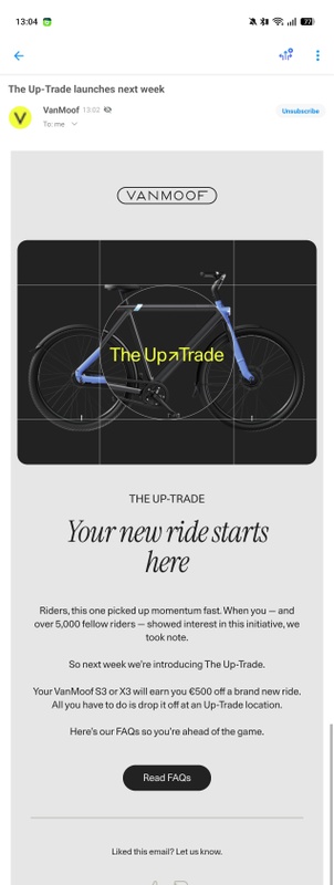

  • Delirius
  • Laatst online: 24-10 22:30
Kreeg vandaag deze in mailbox.
Info leert dat je €500 korting krijgt als je S/X 3 inlevert (al dan niet werkend maar wel compleet).
FAQ link
De trade in korting vind ik behoorlijk karig maar was te verwachten. In combinatie met voorwaarden is het eigenlijk nog minder de moeite. Je moet je oude fiets dus al inleveren maar krijgt niet direct nieuwe. Levertijd online 14-21 dagen (afhankelijk van kleur).
Afbeeldingslocatie: https://tweakers.net/i/K9tjkILeE821QfwHwRR7WlcHjsc=/x800/filters:strip_icc():strip_exif()/f/image/DH6QVKmU72HK8LYzisIidKBq.jpg?f=fotoalbum_large
[ Voor 43% gewijzigd door Delirius op 07-01-2026 19:30 ]
  • Kammika
  • Registratie: Februari 2018
  • Laatst online: 07:58
Delirius schreef op woensdag 7 januari 2026 @ 19:07:
FAQ link
Voor een werkende s3 is het een slecht aanbod, maar voor een kapotte lijkt me dienhelemaal niet zo gek. Alhoewel ik ‘m dan zelf nog steeds in onderdelen zou verkopen denk ik, want dat levert het meeste op

De Vanmoof inruil actie loopt alleen deze week nog. Maarja, na €500 toch nog €2800 betalen... Het is mij net even te stil ook de laatste tijd qua reviews en ook de levendigheid hier en op andere kanalen.
[ Voor 7% gewijzigd door oscarwashere op 25-03-2026 22:14 ]
