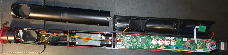

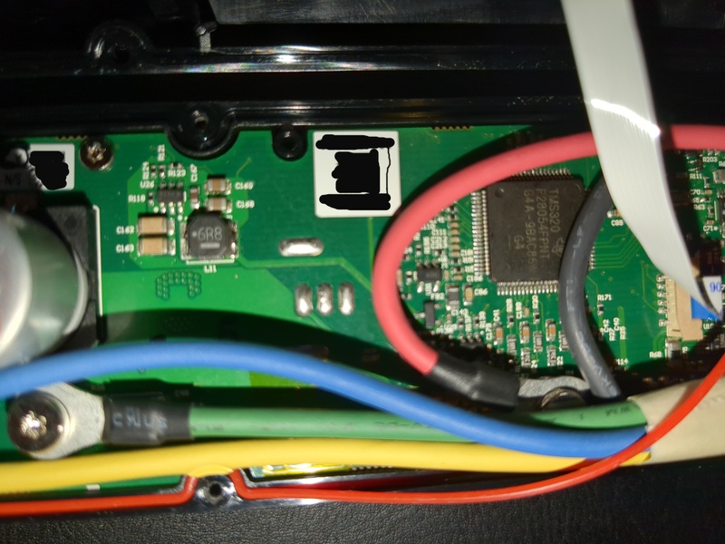

Hier een S3 met error 6, 17 en 20 ergo: Accu dood. Garantieclaim liep, maar ja...
Heb de accu er maar eens uitgehaald opzoek naar een defectje oid... Meet ruim 40 volt over de centrale contactpunten, dus neem dan maar aan dat er geen cellen defect zijn? Er komt geen voltage uit het BMS naar de centrale contactpunten. Iemand een idee of suggestie hoe verder een goede foutanalyse te doen? Moet toch te fixen zijn ;)Afbeeldingslocatie: https://tweakers.net/i/Npv_hbvV3Wlh0f5Q1fCY8eXuxGY=/x800/filters:gifsicle():strip_exif()/f/image/oUfgOs33MJjRTluiFkYftb68.gif?f=fotoalbum_large
Afbeeldingslocatie: https://tweakers.net/i/MiF7LMWVMjYWIeEGbC5QH49qMxY=/x800/filters:gifsicle():strip_exif()/f/image/7dgU6D9lWAfQsi5N7QrETfQc.gif?f=fotoalbum_large
Afbeeldingslocatie: https://tweakers.net/i/nixmEau492NZlgNEmdh4pWEOFDw=/x800/filters:gifsicle():strip_exif()/f/image/pqDbAImtNVIzIVbE9aQIfXpd.gif?f=fotoalbum_large
