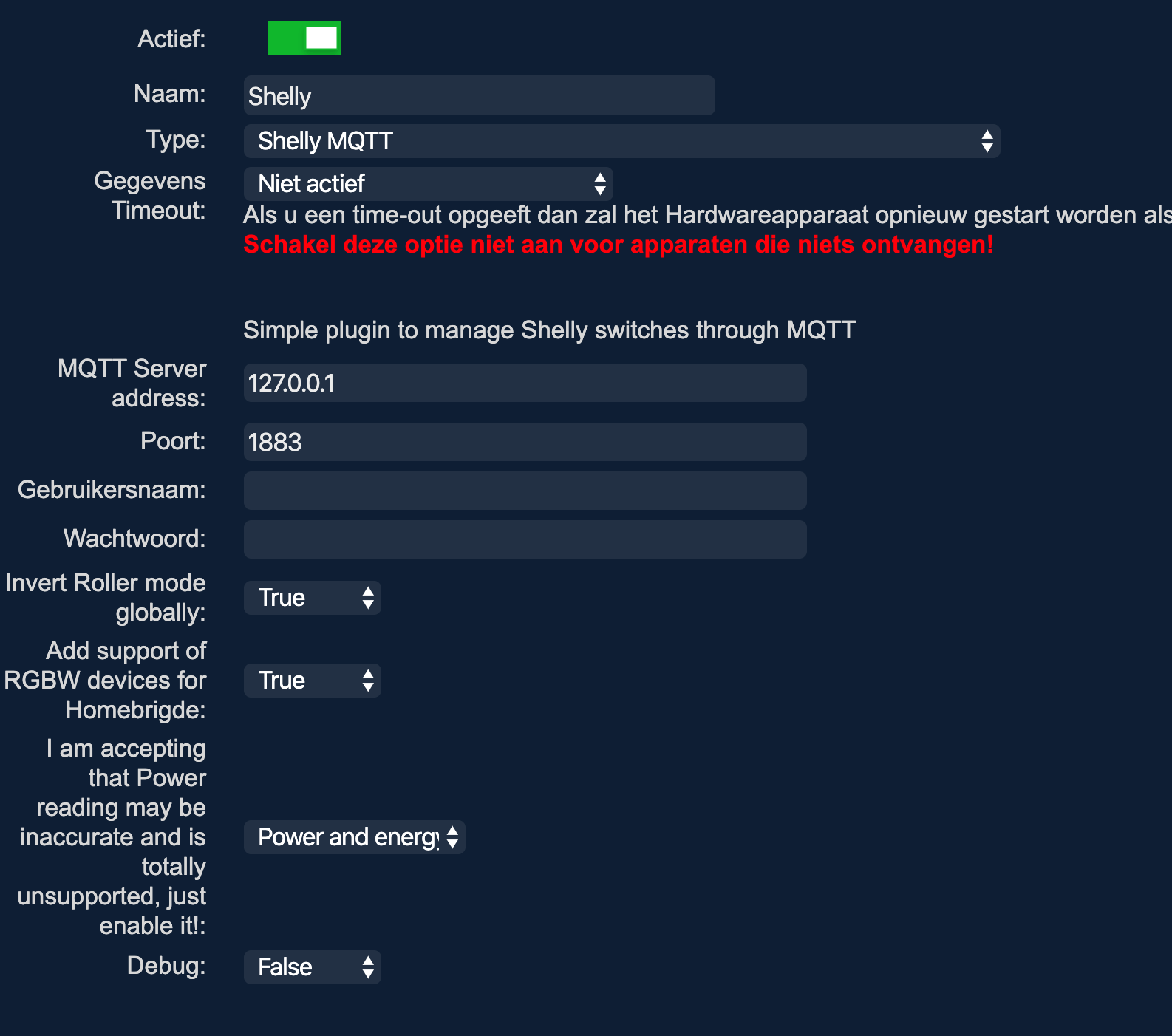

  • bing69
  • Laatst online: 14:04
DaRoot schreef op donderdag 23 januari 2020 @ 10:48:
Uit nieuwsgierigheid ook ff gekeken (ook voor eigen naslag):
is het deze: fabstar81 in "Domoticz - open source domotica systeem - deel 4"
Thanks ik ga vergelijken. Vanmorgen deze stappen gevolgd zonder foutmeldingen, lijken op jouw stappen.
Alles lijkt te werken, 1 shelly gereset en opnieuw aangemeld.
Er komt geen enkel device bij!!!
Eerst Node.js
sudo apt update
sudo apt install nodejs
v10.15.2
Install Domoticz
curl -L https://install.domoticz.com | bash
Na install:
Version: 4.10717
Build Hash: b38b49e5
Compile Date: 2019-05-09 12:04:08
dzVents Version: 2.4.19
Python Version: 3.7.3 (default, Apr 3 2019, 05:39:12) [GCC 8.2.0]
Update naar laatste beta
Version: 4.11641
Build Hash: 63863c8e1
Compile Date: 2020-01-23 05:31:44
dzVents Version: 2.5.6
Node.js opnieuw installeren om dat NPM ontbreekt
curl -sL https://deb.nodesource.com/setup_10.x — Node.js 10 LTS "Dubnium" | sudo bash -
sudo apt-get install -y nodejs
node -v
V10.18.1
npm -v
6.13.4
MQTT
https://www.domoticz.com/wiki/MQTT
sudo npm install -g mqtt url request
Installing Mosquitto
http://mosquitto.org/blog...quitto-debian-repository/
wget http://repo.mosquitto.org/debian/mosquitto-repo.gpg.key
sudo apt-key add mosquitto-repo.gpg.key
cd /etc/apt/sources.list.d/
sudo wget http://repo.mosquitto.org/debian/mosquitto-buster.list
sudo apt-get update
sudo apt-get install mosquitto
Installing Node-RED
https://nodered.org/docs/getting-started/raspberrypi
bash <(curl -sL https://raw.githubusercon...update-nodejs-and-nodered)
MQTT server installeren onder hardware
Localhost en poort 1883
ShellyMQTT - Domoticz Python Plugin
https://github.com/enesbcs/Shelly_MQTT

bing69 schreef op donderdag 23 januari 2020 @ 11:02:
Eerst Node.js
sudo apt update
v10.15.2
Install Domoticz
Na install:
Version: 4.10717

Wat doe je, nadat je de Shelly plugin hebt geïnstalleerd?
Ga je dan naar Hardware of naar Apparaten?

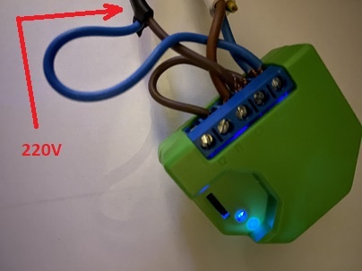

Beste Shelly gebruikers, ik heb eindelijk de Shelly dimmer ontvangen en heb even een klein zetje nodig:
Edit: opgelost. Dimmer goed aangesloten, zonder schakelaar ertussen.

DaRk PoIsOn schreef op donderdag 23 januari 2020 @ 11:30:
Dan ga ik (ontdekken van nieuwe devices staat aan) naar apparaten.
Ik wil de dimmer aansluiten zonder schakelaar.
De dimmer is aangesloten als volgt:
N - (blauw, nuldraad)
L - (bruin, fase)
O - (blauw, naar lamp)
L1 - (zwart, naar lamp)
Dit is niet goed nie. Ik dénk dat N en O overbrugd moeten worden, maar weet dat niet zeker. Iemand die me verder kan helpen?
Zou even op hun site kijken of via facebook, daar zit de hele ondersteuning. Heb veel maar nog geen dimmers. Sorry
Bing

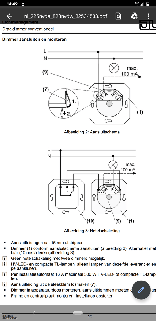

M.v.Veelen schreef op donderdag 23 januari 2020 @ 11:35:
Echter, ik heb ouderwetse halogeen spotjes van de bouwmarkt en met de Shelly dimmer staan deze als een gek te knipperen. Gdvr...... :(
Volgens de handleiding zit er een calibratie mogelijkheid in de app. Heb je die geprobeerd?
  • M.v.Veelen
  • Laatst online: 29-10 16:57
M.v.Veelen
tsjoender schreef op donderdag 23 januari 2020 @ 12:36:
Nee, nog niet. Heb 2 groepen / trafo's er op aangesloten en 1 groep werkt nu niet meer via de oude KaKu dimmer. Ben bang dat de trafo z'n biezen heeft gepakt. Ga dat vanmiddag nog even testen. In het ergste geval moet ik gewoon es een keer over naar LED verlichting. Kijken of ik hetzelfde formaat (ongeveer) spots op de kop kan tikken met warmwitte LED's.
¯\_(ツ)_/¯

bing69 schreef op donderdag 23 januari 2020 @ 12:20:
En onder Hardware heb je de plugin geïnstalleerd en geactiveerd?
who put a "stop payment" on my reality check
  • bing69
DaRk PoIsOn schreef op donderdag 23 januari 2020 @ 13:16:
Inderdaad!

fabstar81 schreef op vrijdag 24 januari 2020 @ 09:20:
Yw, @bing69! Shelly krijg je zo aan de gang. Even de juiste MQTT setting in de module vinden, vast ip adres toekennen, en
"vindt Devices voor 5 minuten" aanvinken in Domoticz.
Volgens mij heb ik alles goed staan of begrijp ik je niet?:
Afbeeldingslocatie: https://tweakers.net/ext/f/GpCRbcjUqNTce0h6WWrEcfDo/full.png
Bing

bing69 schreef op vrijdag 24 januari 2020 @ 09:27:
ja, je begrijpt me verkeerd. je hardware zigbee2mqtt is goed in domoticz. maar je moet nu naar de module zelf. je shelly device heeft ook een ipadres. is die al online dat ding? heb je die goed geconfigureerd en kan je erbij in je netwerk? ga dan naar de settings van de shelly, zet daar MQTT aan en configureer die om te praten met je MQTT broker (je domoticz pi met dat ipadres zo te zien).
en dan zet je in domoticz die 5 minuten device discovery aan. en voila, dan treedt ie vanzelf binnen.

Ik heb 11 devices van Shelly draaien, ohhhh shit terwijl ik dit type besef ik me dat de shelly's naar de oude domoticz (mqtt) verwijzen!!! Hoe dom kun je zijn!!! Zit ik daar voor de vierde dag op te zweten!!! _/-\o_
Dank je!!
Helaas, ik krijg ze wel bij maar ze schakelen niet :(
Als ik een rolluik sluit via bv homebridge dan veranderd de status wel in domoticz maar kan hem niet aansturen.....
[ Voor 8% gewijzigd door bing69 op 24-01-2020 12:57 ]
Bing

Zie onder, heb een klein foutje gemaakt in de shelly configuratie, verwijzing naar de oude mqtt
Bing

Zoals ik al eerder schreef lijken de shelly;s te werken echter als ik een schakelaar omzet zegt ie dat schakel in de logfile maar de schakelaar (icoontje) blijft uit. Schakel ik echter via de homebridge dan veranderd de status van het icoontje wel in Domoticz. Hij heeft dus wel contact maar kan vanuit domoticz niet schakelen....
Fouten in de logfile zie ik niet:

Ik heb een fibaro double switch dgs222 aangesloten met daarop 2 fysieke dimmers (Jung).
Ik dacht die fibaro neemt de dimstand wel over. Helaas dus niet. Niet goed nagedacht, of is er een aansluit schema waarbij dit wel kan?
  • Groentjuh
  • Laatst online: 16:53
Hoe heb je je fibaro double relay switch aangesloten waarbij je hoopt dat hij iets met de dimstand zou kunnen doen?
  • Chielos
  • Laatst online: 28-09 12:28
Chielos
Inno Mini Cooper
Tja.. zoals in de handleiding. Q1 op de schakeldraad naar de lamp. S1 op de schakelaar.
N op blauw
IN +L op bruin
  • Chielos

Iemand een idee? De zigbee2mqtt lamp werkt wel, deze werkt uiteraard ook via MQTT.
Echter de Shelly's kan ik niet aansturen, echter hij lees wel uit. Zowel de status van de schakelaar als ik bv via Homebridge de shelly bedien als wel de temperatuur die gepolt wordt...
Iemand een idee?

Shelly-collega's, ik heb zojuist de bestelde driver aangesloten en ook de Shelly.
Probleem: ik kan niet sterk genoeg dimmen en als ik al een beetje dim, dan beginnen de lampjes te knipperen. Als je het ziet, dan weet je het. En daarnaast is het ook nog eens zo dat als ik de lampjes UIT wil doen (via Domoticz of via de webpagina van de Shelly), dan gaan de lampjes NIET uit maar worden ongeveer 50% gedimd.
De situatie:
220V -> Shelly dimmer -> 50W driver -> 5 x 8W LED lampjes
Kalibratie uitgevoerd, zowel de leading edge geprobeerd als trailing edge (deze laatste heb ik nu ingesteld).
Ik heb dit schema aangehouden en deze driver. De lampjes zijn deze maar dan 8W, warm wit.
Hoe ik de Shelly heb aangesloten:
Shelly
Zit er in deze aansluiting een (denk)fout?

Heren! Probleem opgelost!!
In de nieuwe firmware van de Shelly zit een optie: Use custom MQTT prefix. Deze NIET aanzetten!!
Zojuist Domoticz opnieuw geïnstalleerd, MQTT er op en de Shelly plugin en floep alle devices komen er bij, tot zover alles goed. Echter weer als ik schakel klopt het volgens de logfile maar hij doet niets. Echter als ik via Homebridge schakel veranderd de status van de schakelaar in Domoticz naar aan. Maw status (ook van de temp etc.) leest hij wel uit maar schakelen ho maar.
Rara??
Hieronder de logfile met onderaan dat hij zogenaamt schakelt.

2020-01-25 10:24:21.757 Status: (Shelly) Started.
2020-01-25 10:24:22.189 (Shelly) Connected to MQTT Server: 127.0.0.1:1883
2020-01-25 10:24:22.088 Status: (Shelly) Entering work loop.
2020-01-25 10:24:22.088 Status: (Shelly) Initialized version 0.4.0
2020-01-25 10:24:50.974 Status: Incoming connection from: 192.168.1.57
2020-01-25 10:25:11.364 Status: User: Admin initiated a switch command (1/Shelly - reserve 7A339C-0/On)
2020-01-25 10:25:19.603 Status: User: Admin initiated a switch command (1/Shelly - reserve 7A339C-0/On)
Bing

Je zou eens moeten meten hoeveel het vermogen écht is. Lees inde reviews dat dat wel wat lager ligt.
Volgens de specs van Shelly dimt ie vermogens tussen 10 en 200W. Als je daar onder valt gaat ie idd knipperen.
En denk niet dat je de ballast daarin eenvoudig kan vervangen
With Shelly Dimmer/SL you can use incandescent and halogen lights: 10-220W, dimmable LED lights: 50-200VA / 10W – 200W or resistive-inductive loads: ferromagnetic transformers 50-150VA. Shelly Dimmer SL 200–240V neutral not required.

Met 5 x 8W LED lapjes zit ik toch (ruim) boven die ondergrens van 10W ?
Ik zie zelf geen fouten in de opzet. Heb nu de KaKu dimmer teruggezet maar als ik de spots dim tot 40% (gewenst niveau), dan gaat het dik een uur goed en dan ineens gaan ze toch wat knipperen gedurende een minuut of wat. Daarna weer geen problemen voor dik een uur en vervolgens weer even knipperen. Wordt daar niet vrolijk van en gaat ten koste van de WAF.
Ik begin langzamerhand te neigen naar volledige vervanging van de inbouwspots door (kantelbare) HUE inbouwspots. Of van een ander merk waarbij ik de warmte van het wit in kan stellen. Dan gebruik ik de Shelly wel voor andere doeleinden...
Zou zoiets wat zijn? En zou ik ze kunnen bedienen mbv Domoticz?
KLIK
Ik heb een maximale inbouwhoogte van 9cm en de HUE lampen die kantelbaar zijn zitten voor zover ik heb kunnen zien allemaal op 10cm..... Voorkeur ligt echt bij de HUE, duurder maar wel heel goede ervaringen mee.
[ Voor 15% gewijzigd door M.v.Veelen op 25-01-2020 15:44 ]

  • bing69
ik wil niet spammen maar kom er niet uit.
Zojuist weer een nieuwe install gedaan om shelly en domoticz te laten werken.
Weer komt de shelly er wel bij, als ik schakel komt dit wel in logfile te staan maar hij schakelt niet. Echter als ik met homebridge schakel verander de status van de schakelaar direct. Ik doe iets fout maar kom er maar niet achter. Wellicht dat iemand een blik kan werpen op de stappen die ik genomen heb.
------- Logfile-----
2020-01-26 10:24:28.069 Status: EventSystem: Queue thread started...
2020-01-26 10:24:28.162 Status: PluginSystem: Entering work loop.
2020-01-26 10:24:28.993 Status: MQTT: Connecting to localhost:1883
2020-01-26 10:24:29.194 Status: MQTT: connected to: localhost:1883
2020-01-26 10:24:29.395 Status: MQTT: Subscribed

--------INSTALL------
Node.js
Kontrole
Node -v
Npm -v
Install Domoticz
https://www.domoticz.com/wiki/Raspberry_Pi
MQTT
sudo apt-get update
Installing Node-RED
Als service starten
sudo systemctl enable nodered.service
Stoppen als service
sudo systemctl disable nodered.service
Aanvulling Python (blijkbaar nodig als je beta draait)
sudo apt install python3-dev
cd domoticz/plugins
git clone https://github.com/enesbcs/Shelly_MQTT.git
Bing
