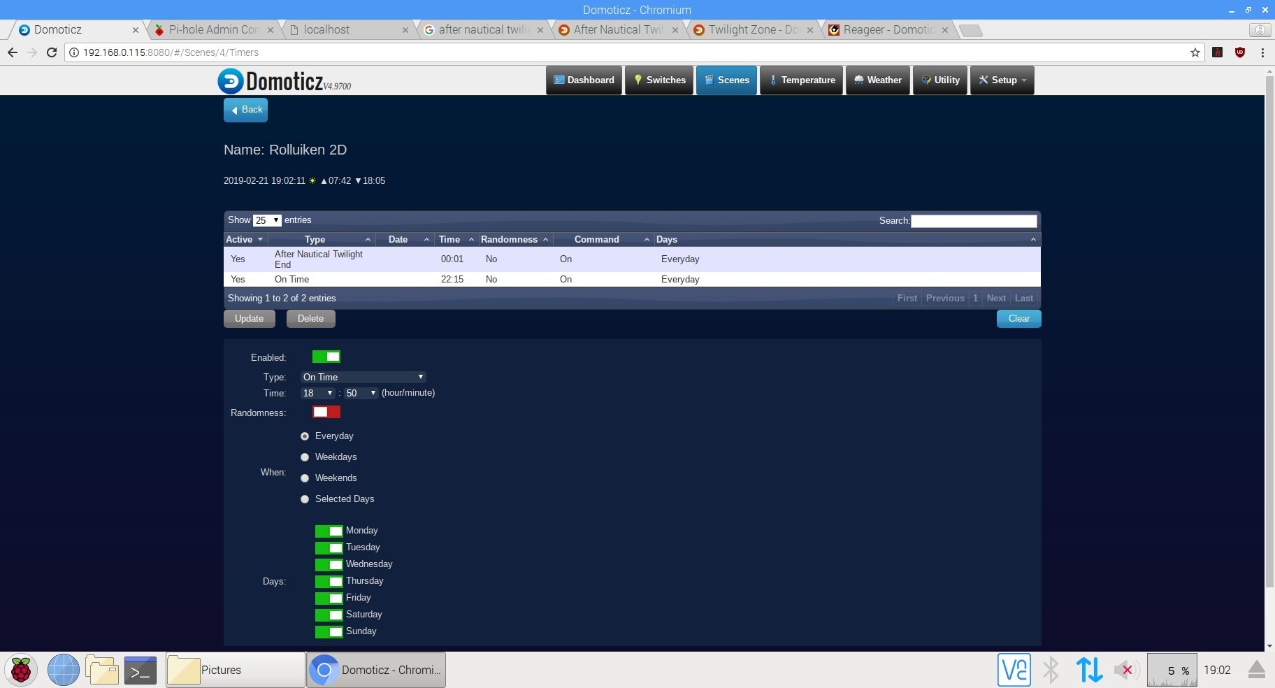

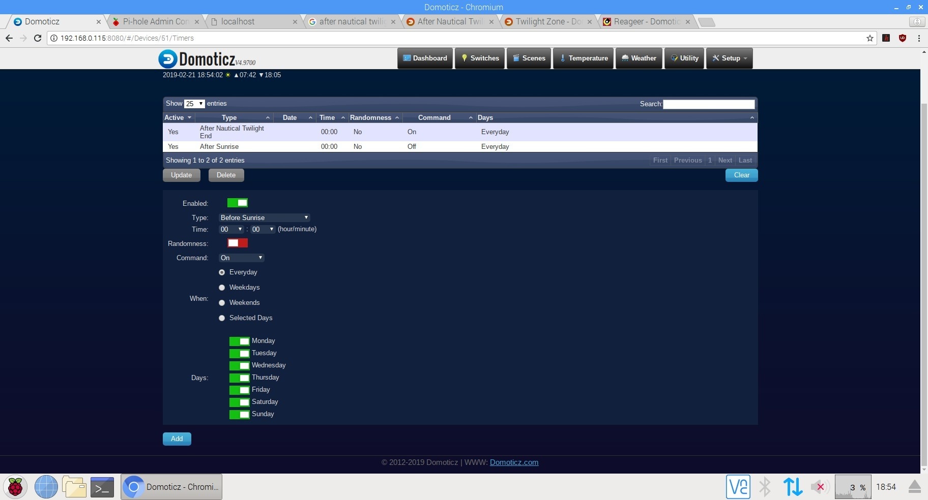

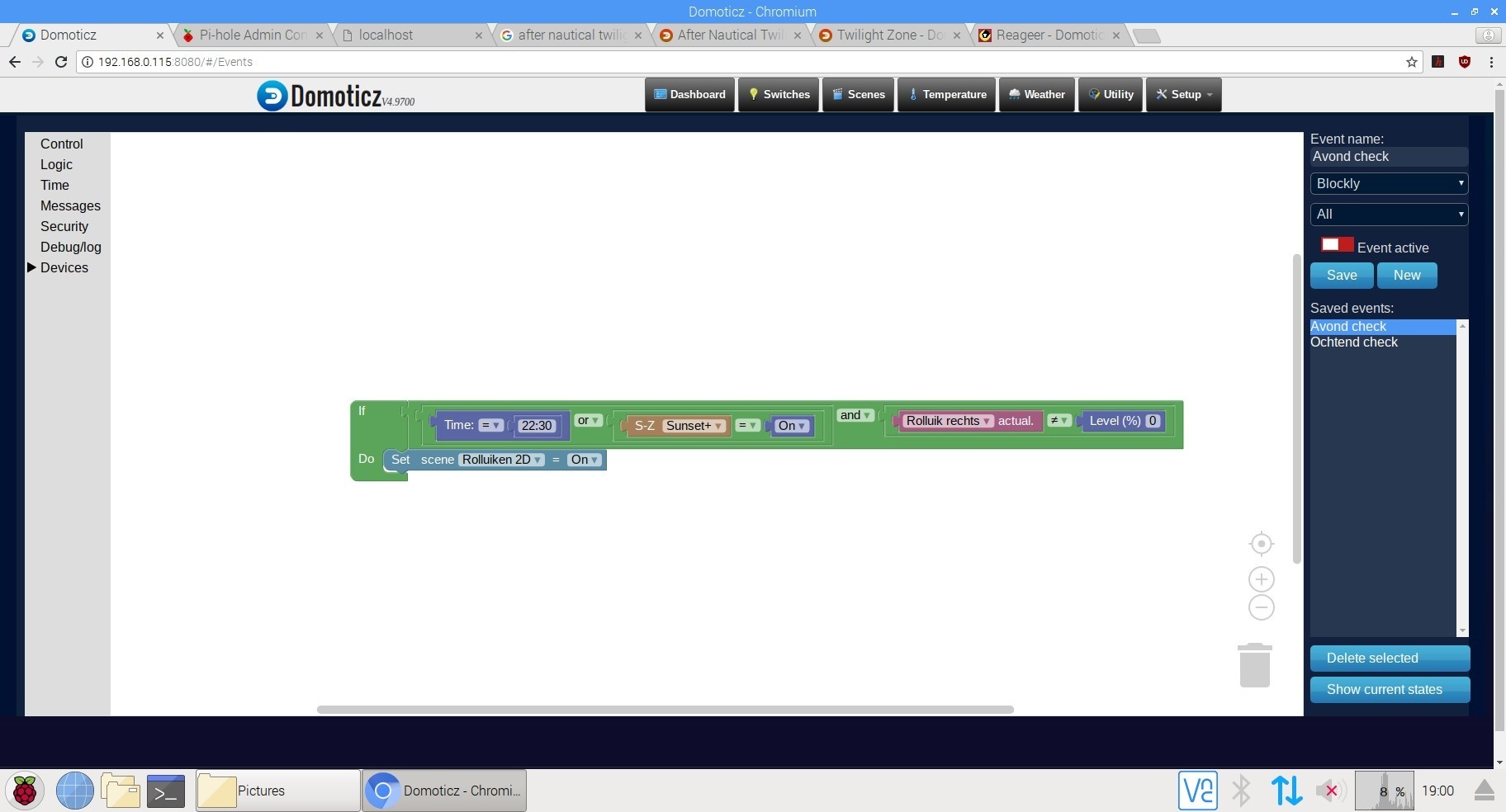

  • icecreamfarmer
  • Laatst online: 27-09 08:32
icecreamfarmer
en het is
DizzyWeb schreef op donderdag 21 februari 2019 @ 10:26:
@icecreamfarmer Ik denk dat het handig is om als je thuis bent toch even een paar screenshots te maken van de timers en de blockly... want dit klinkt toch wat vreemd.
Toen ik thuis kwam ook nog even de timers via de scene ingesteld maar dat deed ook niets.
Het aparte is dat de vaste timers wel werken. Het liijkt er dus op dat de nautical time functie gewoon niet werkt. Als ik de logs van sunset+ bekijk gaat hij nooit aan alleen uit. BTW voor de test had ik de event even uitgezet maar die staat normaal dus wel aan.
Overigens kom ik in de logs achter dat het event continu signalen blijft sturen na 22:30 misschien dat dat er ook iets van doen heeft dat domoticz vastloopt.
woei
pasta
Rolluiken sceneSunset+Blocky avond check
Edit: Tevens nu gekoppeld aan Hue maar hij vindt geen enkele lamp.
https://www.domoticz.com/wiki/Philips_Hue_Lights
Deze handleiding gebruikt.
[ Voor 6% gewijzigd door icecreamfarmer op 21-02-2019 19:48 ]

icecreamfarmer schreef op donderdag 21 februari 2019 @ 19:09:
woei
pasta
[Afbeelding: Rolluiken scene][Afbeelding: Sunset+][Afbeelding: Blocky avond check]
Die device met idx 51, zit die in die scene?
En als je dat ding op On zet en daarna nog een keer On, gaat ie dan uit?

DizzyWeb schreef op donderdag 21 februari 2019 @ 20:44:
:? Ik zie die niet in de screenshots.
Heb het nu trouwens via de scene timers gedaan en niet via events.
Het lijkt erop dat alleen de timers van sunset en rise werken en niet die van nautical, civil en astronomical.
Al zie ik in de logs dat domoticz die wel download :? .
Kan iemand dat via een virtuele switch testen of ze bij hem wel werken?
