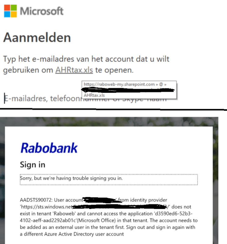

Goedemiddag mede systeembeheerders, Office365 vraagje.
Even voorop gesteld ons bedrijf is niet aan de Rabobank gekoppeld in welk opzicht dan ook via Azure External Identities.
Twee gebruikers hebben mij benaderd omdat ze inlog verzoeken krijgen in Excel voor vreemde bestanden die in de Raboweb tenant zitten (https://raboweb-my.sharepoint.com).
Als je die verzoeken (zijn meerdere bestanden) dan weg klikt staat er in Excel een uitroep teken naast je account (rechts boven). Als je daar op klikt en inlogt krijg je onderstaande melding, dat het account niet in de Raboweb tanent zit (duh).
Hebben jullie dit ooit eerder gezien?
Afbeeldingslocatie: https://tweakers.net/i/5SEoLY3LZw73vIdALqJil7FMmL8=/x800/filters:strip_exif()/f/image/5PZ3IlsVFyWzxHRJjMcnFoGo.png?f=fotoalbum_large
  • Paul
  • Laatst online: 16:02
Hoe wazig zijn die Excel-bestanden? Komen ze van iemand waarvan je het verwacht? Ik zou ze niet vertrouwen en weggooien als ik het zo lees.
Je doet nik met de rabobank, iets dat "raboweb" heet stuurt iets over belastingen, en jullie weten van niks? Klinkt als CEO of billing fraude / phishing / malware / whatever....

  • holygame
  • Laatst online: 17:00
Ik weet toevallig dat Raboweb de officiële tanent naam is van de Rabobank dus fraude lijkt mij niet logisch. De bestanden worden door Excel automatisch geopend, maar je moet eerst inloggen.
Als je de inlogschermen weg klikt dan komen ze binnen een paar dagen weer terug. Echt heel raar.
  • ElCondor
  • Laatst online: 08:52
ElCondor
Geluk is Onmisbaar
Heeft dit niet te maken met MS rights Management te maken. Document is gemaakt op Raboweb en die authentication rules zijn meegekomen naar de omgeving. Het bestand gaat bij het openen op zoek naar de Raboweb RM server en kan die niet vinden.
Zoiets, dacht ik.

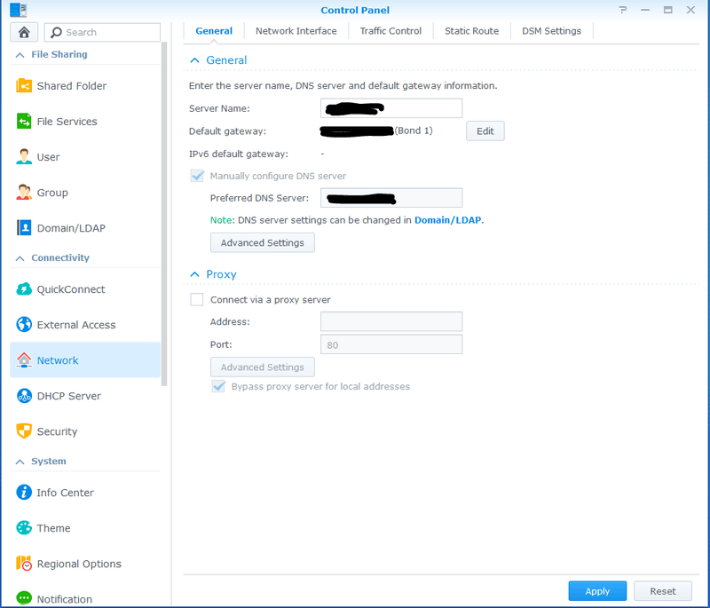

Iemand ervaring met een domain joined Synology (DSM 6)? Ik moet de DNS server aanpassen, maar als ik dat doe krijg ik de vraag om credentials op te geven om het domein te joinen?
Nu heb ik die gegevens wel, dat is geen probleem natuurlijk. Maar als dat betekent dat de hele boel opnieuw gekoppeld wordt en ik alle rechten kwijt ben dan wordt het nogal een dingetje.
Iemand ervaring of dit zo kan of wellicht er onder water iets in te stellen is?

Drardollan schreef op maandag 13 februari 2023 @ 14:12:
Bijzonder dat je een vraag krijgt om 'opnieuw' bij AD aan te melden. Je past de DNS server op een andere sectie aan dan waar je de AD gegevens invoert. Namelijk bij Network, niet LDAP/Domain.
Maar je kan vrij je domain credentials invullen. Er wordt alleen de connectie getest en waar nodig opnieuw bij DNS geregistreerd. Alle ACLs die al reeds op de shares staan blijven staan.

Hero of Time schreef op maandag 13 februari 2023 @ 19:55:
Dat dacht ik ook, maar je past gek genoeg de DNS niet aan bij Network in dit geval. Kan een DSM6 ding zijn, maar moet dus onder Domain.

Drardollan schreef op maandag 13 februari 2023 @ 20:03:
*O*
Nou, ik herinner mij anders dat de DNS server bij Domain niet nodig zijn en die van Network leidend zijn. Tenzij je domein die je joined heel specifieke DNS servers gebruiken om te registreren.
Toen ik de Synology op m'n vorige werk bij het domein aanmeldde, had ik het netwerk al geregeld met DNS in de Netwerk 'tab'. Ik kan morgen op werk even op een van onze Synologies inloggen en kijken wat daar precies is ingesteld mbt DNS en waar.

Hero of Time schreef op maandag 13 februari 2023 @ 20:07:
Ik kan er helaas niet meer van maken :'(
Afbeeldingslocatie: https://tweakers.net/i/YKj8k_06EUchnjuIin92pPq8igU=/800x/filters:strip_exif()/f/image/RXAut8i8WcEGyCQpBqDPmGFa.png?f=fotoalbum_large
Nu is het wel zo dat de vorige pruts... ehhh. beheerder ook de geavanceerde opties voor het domein heeft aangezet. Wellicht dat het daardoor veroorzaakt wordt.
Ik heb even een DS213+ vanuit mijn privé voorraad meegenomen, die zal ik eens aan het domein hangen en zien wat er gebeurd als ik wijzigingen doorvoer.
Thanks voor het meedenken!

Ik moest toevallig vandaag nog op een van onze Synology's zijn, omdat er een schijf stuk is (staat als crashed, maar health is ok gek genoeg) en kwam erachter dat er nog een schijf als failing staat. Oeps!
Maar keek even naar het netwerk gedeelte en idd, precies wat jij laat zien. Heel fijn als je een andere Synology kan pakken om mee te testen. We verwachten dat het goed zal gaan, maar beter om het met een spare eerst te doen dan straks je prod onderuit te schoppen.
