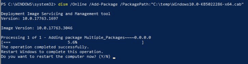

Windows updates, altijd feest.
+- 70 servers in beheer bij een klant. 69 goed gegaan in zowel ACCE als PROD. 1 server vind zichzelf te belangrijk en wilt KB5022286 maar niet installeren, naja wel installeren maar tijdens de reboot besluit die toch van niet.

mr.DJ95 schreef op zondag 29 januari 2023 @ 13:18:
offline injecteren?
afkloppen, de laatste tijd hobbeld het hier zonder problemen
[ Voor 7% gewijzigd door Duinkonijn op 29-01-2023 14:00 ]
Het is makkelijk om iemand zijn negatieve eigenschappen te benoemen, maar kan je ook de positieve eigenschappen benoemen?
  • mr.DJ95
  • Laatst online: 12:44
Heb hem binnengehaald vanuit de catalog voor offline install. installatie gaat zonder problemen. Machine slikt hem ook goed tot hij wilt herstarten. Dan krijg ik de reverting updates melding.

mr.DJ95 schreef op zondag 29 januari 2023 @ 14:00:
met offline bedoel ik volledig offline. via DISM installeren :)

Duinkonijn schreef op zondag 29 januari 2023 @ 14:01:
Ah derp, Nee helaas hier ook geen succes. Morgen maar even een plan de campagne maken. Als het een brakke update was geweest zou die inmiddels wel superseeded zijn lijkt me.
SFC /Scannow deed ook niks, dit was in het verleden nog wel eens de magische oplossing bij deze specifieke klant.

mr.DJ95 schreef op zondag 29 januari 2023 @ 15:57:
Aanname dat de boel tenminste Windows 10 22H2 / Win server 2016 (1603) is:
- Dot Net is tenminste 4.8
- Windows Update service stack is niet ouder dan 1 jaar?
- Indien een update voor MS SQL: Handmatig uitvoeren, SQL-DB services onder uit schoppen, reboot
- Indien een update voor MS Exh 2013 / 2016: Heb je ergens noodpatches draaien? zoja, regedit en succes met de sloophamer (vergeet de backup niet)
- Indien VMWare tools update: heb je VC-redist v2012, v2015 EN v2015-2022 draaien?

hij bleef bij 5,6% hangen, wat doet hij bij een 2e run direct daarna?
Andere opties nog:
Dism /Image:C:\offline /Cleanup-Image /StartComponentCleanup
Dism /Image:C:\offline /Cleanup-Image /RestoreHealth
Dism /Image:C:\offline /Cleanup-Image /StartComponentCleanup /ResetBase
en dan opnieuw inlezen
