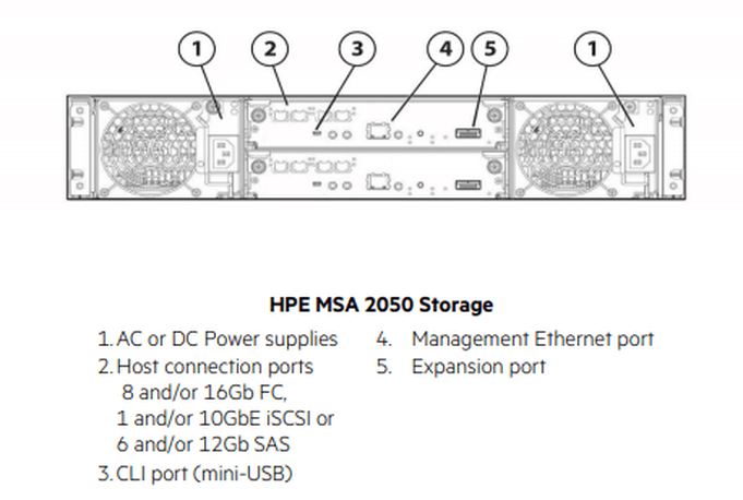

Hoi allemaal,
Iemand ervaring met het stacking van twee (of andere types) HP MSA 2050 SAN?
Beide zijn de variant Q1J01B (fiber). Nu zijn ze beiden middels 2 fiber kabels aangesloten op een HP storageworks switch.
Heb geprobeerd het aan te sluiten middels twee SAS kabels via de expansion port (poort 5 op het plaatje) (controller A > controller A)(controller B > controller B ) + (controller A > controller B)(controller B > controller A ) met beide setups krijg ik echter fout 483 :'(
483
Error An invalid expansion-module connection was detected for the indicated disk channel. An egress port is connected to an
egress port, or an ingress port is connected to an incorrect egress port.
Recommended actions
• Visually trace the cabling between enclosures and correct the cabling.
Nu heb ik meerdere malen de hele SAN interface doorzocht, ik kan nergens de expansion poort instellingen vinden.
De vraag is, kan ik deze twee typen SAN uberhaupt stacken?? of is er wat mis met de bekabeling? :+
Thanks en groetjes,
m0nk
Afbeeldingslocatie: https://tweakers.net/i/1FgiNjKqN5cgQ-Z3kkjgUkZv_iI=/full-fit-in/4000x4000/filters:no_upscale():fill(white):strip_exif()/f/image/1OQ6up4Dv1SFJI0hoKeyy8OL.png?f=user_large

Ik denk dat dat niet gaat. Ik denk dat je een expansion disk enclosure aan moet sluiten, en dat je een head unit aan een head unit wil hangen.
https://support.hpe.com/h...play?docId=a00017716en_us

Thanks, had al een vermoeden. Vandaag nog even bij HP navraag gedaan. Kan inderdaad niet. :X
