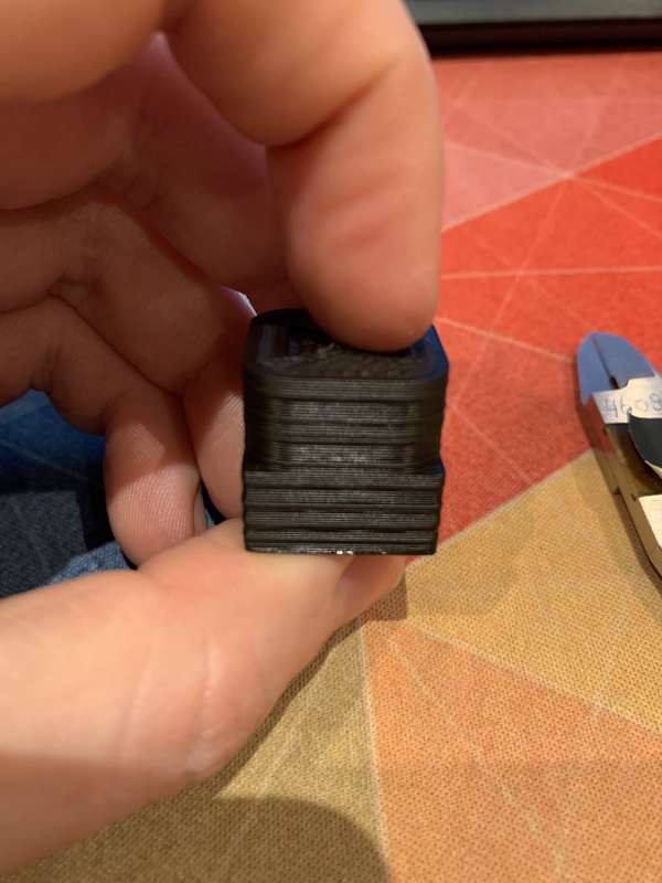

zierbeek schreef op maandag 31 januari 2022 @ 12:49:
Allright, ik had nu geen topresultaten na extruder aanpassingen. Kan flow of nat filament zijn naar mijn mening.
Hoe makkelijk kun je je X gantry omhoog en omlaag bewegen?
Lijkt vrij veel Z-banding maar het kan ook het lichtinval zijn...

EVog schreef op maandag 31 januari 2022 @ 22:53:
Daarom heb ik die fan aangesloten op de printklem waar ook de hot-end fan zit. Dan draait hij permanent en wordt het moederbord tenminste altijd redelijk goed gekoeld
moederbord is iets anders dan de PSU ;)

  • zierbeek
  • Laatst online: 12-11 19:52
TTROX schreef op maandag 31 januari 2022 @ 23:44:
Of mogelijk variable layer height?
Dat gaat vrij vlot? de nuts zijn aangespannen tot dat ze vast zijn maar je ze toch nog met de hand kan ronddraaien. moet dat vaster?

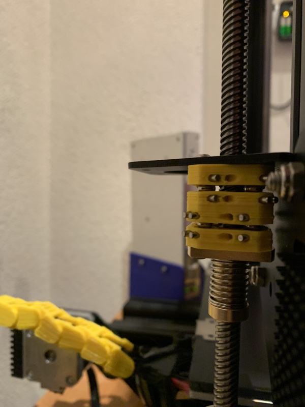

Ik heb gisteren deze gemaakt omdat ik laat had van banding.
https://www.thingiverse.com/thing:5164752
Afbeeldingslocatie: https://tweakers.net/i/ylK75BkqMQd_2Z6AU_V2Wb0NQd8=/x800/filters:strip_icc():strip_exif()/f/image/zMUcHwweWaaJ0SOKnrFrh4bE.jpg?f=fotoalbum_large
Eerste indruk lijkt het zeker te helpen, maar ben nog niet helemaal klaar met afstellen dus heb nog steeds wat banding waar ik de oorzaak niet van weet.

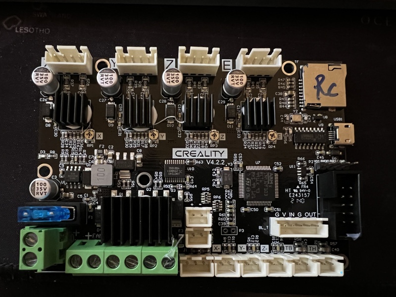

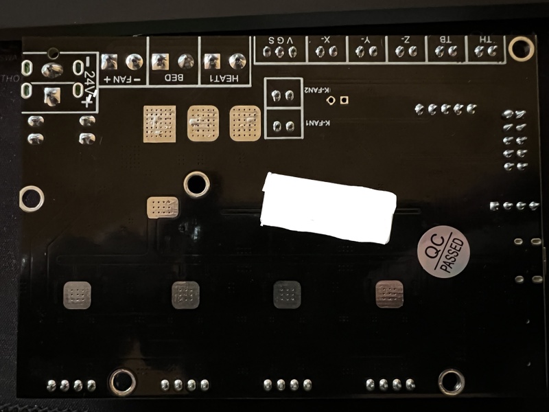

Vandaag de SKR Mini E3 v3 binnengekregen om mn herriebordje uit de ender 3 pro te vervangen.
Nu heeft dit board een aparte aansluiting voor de hot end fan, wat eigenlijk een voordeel is, maar dan moet je wel de losse draden in een JST connector krijgen.
Heb eigenlijk geen zin daar weer een aparte krimptang voor te moeten kopen die ik 1 keer gebruik. Misschien toch maar solderen dan, of zijn er manieren om dit makkelijk te fixen zonder allerlei dure extra tangen?
  • digibazz
  • Laatst online: 05-05-2025
voorzichtig met een punt tang ?
zo heb ik het ook gedaan XD

  • noodgang
  • Registratie: Februari 2015
  • Laatst online: 21-11 08:07
digibazz schreef op dinsdag 1 februari 2022 @ 16:05:
Ga ik ook maar proberen d:)b

zierbeek schreef op maandag 31 januari 2022 @ 23:54:
Nee dat moet zeker niet vaster.
ik heb de schroefjes in de nuts handvast gedraaid en vervolgens een ~kwartslag weer terugdraaien.
Juist als je deze heel vast draait kun je last krijgen van een knellende leadscrew en Z-banding
Enschede | 6720wp JinkoSolar 16x420 Z 47°
  • zierbeek
TTROX schreef op dinsdag 1 februari 2022 @ 17:43:
Ik had het over de eccentric nuts van de bed en gantry in dit geval :)
  • TTROX
  • Laatst online: 19-11 23:23
TTROX
Christian N
zierbeek schreef op dinsdag 1 februari 2022 @ 17:44:
Ah kijk, ik had het over de leadscrew nut.
Volgens mij moet je de eccentric nuts wel héél vast draaien wil je hebben dat de gantry vastloopt :+
  • zierbeek
TTROX schreef op dinsdag 1 februari 2022 @ 17:50:
Hahah wel nu zijn ze zo vast dat je toch nog kan draaien met de hand

eindelijk terug mooie resultaten. ik heb de schroeven van de Z as vast gedraaid en opnieuw 1 draai los. Z banding volledig verdwenen.
Filament van 123 inkt op 215 graden en 65 graden plaat lukt ook aardig. Wel wat werken voor dat goed was.

  • Crxtreem
Vanavond mijn 3v2 voorzien van een blauwe bowden tube.
Ik had al een aluminium upgrade kit.
Wat mij opviel bij het invoeren van de pla was dat als ik met de hand de knop draai van de extruder deze een tok tok tok geluid maakt. Net of er iets ergens tegenaan loopt.
Pla er weer uit gehaald en veer ingedrukt en weer gedraaid en weer hetzelfde gevoel en geluid.
Als ik de extruder zelf laat draaien loopt hij wel netjes.
Morgen de boel maar eens loshalen en kijken waar het aanloopt.

Ik loop al meer als een week te ruziën met een vorm van z-banding / ribbing die ik niet thuis kan brengen... Het is soort van consistent, als in een dikke lijn elke 4 tot 6 mm ofzo, afgewisseld met legio aan kleinere inconsistencies... De issues zijn echt per layer, want de lijnen lopen helemaal rondom het testobject.
Voorbeeldje, printed op 0.4mm layer height met een 0.6mm nozzle:
Afbeeldingslocatie: https://tweakers.net/i/8mjxEdolZXDh535Sikma4F8WXn4=/x800/filters:strip_icc():strip_exif()/f/image/Pzm54UafO8GHlSdzdmQBvPbn.jpg?f=fotoalbum_large
Wat heb ik al gedaan:
- Frame square gezet
- Bed level
- Nieuwe z-as + nut (deze as is veel rechter, maar heeft aan 1 uiteinde nog een kleine afwijking. De rechte kant staat in de nut want ik print bijna nooit echt hoog).
- Z-motor en de as + bracket opnieuw uitgelijnd / recht gezet
- Anti-wobble nut erop gezet (https://www.thingiverse.com/thing:5164752)
- PID tuning van het bed (om bang-bang achtige artifacts uit te sluiten, ondanks dat het al PID was)
- E-steps en flow tuning is volgens mij oké, want top layers e.d. zijn helemaal in orde, alsmede de lijndiktes van wanden.
Ik heb overigens linear rails op de Z-as zitten, en voor zover ik kan beoordelen lopen die erg soepel.
Ik weet echt niet meer waar ik moet zoeken, ook omdat de grote artifacts elke 5mm voorkomen, wat niet echt een logische waarde is bij een T8x8 leadscrew... Het enige dat ik nog kan bedenken zijn extrusion inconsistencies, maar waarom zouden die zo consequent per laag opduiken...
Als iemand ideëen heeft, hou ik me ten zeerste aanbevolen, ook als ik dingen overnieuw moet checken...
Het lijkt op de foto net alsof de eerste dikke laag aan linkerkant iets hoger zit dan aan de rechterkant? Alsof er rechts een laagje minder is.

EVog schreef op maandag 7 februari 2022 @ 09:52:
Ik gok dat mijn foto vertekend... Als ik hem vast heb, zou ik zweren dat ze perfect parallel lopen...
Links en rechts is de print ook precies even hoog.
Andere hoek:
Afbeeldingslocatie: https://tweakers.net/i/FoBsjpJIQbvUCVGbULlmB1jAytE=/x800/filters:strip_icc():strip_exif()/f/image/sVhqszZVpd0TlB73a5JyPQ3b.jpg?f=fotoalbum_large
#edit:
Nadere inspectie van de foto's en de cube's, lijkt de Z-as niet direct het issue. Als ik er onder een hoek op kijk, lijken de lijnen allemaal netjes even dik, maar ze liggen niet strak op elkaar...
Dus we gaan de X en Y as maar eens afspeuren op beweging, of de extruder eens compleet nalopen op rariteiten waardoor er meer / minder filament per laag zou komen... Ik verdenk momenteel de X / Y movement het meest, dat die niet constant genoeg is.
Ik zal voor de zekerheid een keer zonder Pressure Advance en Resonance Compensation een print draaien.

Hoogie2004 schreef op maandag 7 februari 2022 @ 08:52:
- Bed level
Kan het niet helemaal goed zien, maar is het niet eerder een XY probleem? Layers lijken mij niet netjes vlak?
Per vlak verwacht ik niet dat de print in Z beweegt. Alleen in XY?
  • Hoogie2004
  • Laatst online: 11:42
Hoogie2004
Whohooooo
smitae schreef op maandag 7 februari 2022 @ 12:32:
Bedankt voor de bevestiging! Ik vermoed dit inmiddels ook (zie laatste update hierboven), dus we gaan alles maar weer nalopen. :+

Ok, er waren dus wel degelijk wat issues met X/Y, de excentrische moeten afgestelt en belt tension, en het is nu een stuk beter, maar ik blijf issues houden om de 3mm qua banding / ribbing. Ik snap er niks van wat dit kan veroorzaken zo consistent... En zeker niet per 3mm op de Z-as. Overigens is het elke 6mm het ergst. De leadscrew is met 8mm lead, dus een issue elke 3 of 6 milimeter slaat helemaal nergens op...
De enige correlatie is dat deze print op 0.3mm layer height was (de 0.4mm met dezelfde settings / cube loopt nu).
Afbeeldingslocatie: https://tweakers.net/i/habIBT6DFm6UwnbnDJIRdvEOmEQ=/x800/filters:strip_icc():strip_exif()/f/image/Aw1AlJuGMukA86Q5FDTVs9ab.jpg?f=fotoalbum_large
#edit: de 0.4mm layer cube is ook klaar, en die heeft lijnen op exact dezelfde plekken... 6.2mm van het bed, en ook elke 3 / 6mm erna... (de lijnen op elke 3mm zijn veel genuanceerder)
Anyone nog een ander idee?

Hoogie2004 schreef op maandag 7 februari 2022 @ 18:48:
Ik ben zeker geen expert maar kan het niet zijn dat er ergens een lager een hapering heeft. Mijn idee is dat elke keer als een kogeltje rond is er misschien een plat stukje langskomt met een kleine sprong tot gevolg.

Banditoz schreef op dinsdag 8 februari 2022 @ 21:00:
Tja, daar heb ik ook aan gedacht. Afgelopen dagen alles nagelopen en na gemeten met een micrometer, en het is nu voor 97% weg. Alles loopt soepel en correct, de lijnen zijn perfect even hoog, alleen na 12 lijnen zijn er 2 under/overextruded... Ik sluit omdat de lijnen even hoog zijn, een z-as issue uit.
Ik verdenk inmiddels de extruder of stepper driver. De extrudermotor draait (veel) te heet, dus ik vermoed dat die na een tijdje het filament niet kan pushen/minder efficient werkt, tot ie iets later weer wat koeler is.
Dus de volgende stap is de vref / current controleren en instellen. Misschien daarnet de e-steps en flow opnieuw caliberen voor de zekerheid.

@Hoogie2004
Blijft beetje irritant idd. Als de printer bezig zie je hem niet verspringen ofzo, of dat er ergens iets overslaat ofzo.
Het moet bijna wel in de z-as constructie zitten, maar daar stopt ook mijn verdere input…

smitae schreef op dinsdag 8 februari 2022 @ 21:23:
@Hoogie2004
Maar de Z-as binding zou een circulair / schroef patroon geven, en dat is dit niet. Het zijn echt 1 of 2 lagen die gewoon breder/smaller zijn, vandaar dat ik nu de extruder verdenk.
Vanaf bepaalde hoeken lijkt de print perfect, maar in bepaald licht ziet het er niet uit.
Zie hier, hetzelfde oppervlak, maar dan vanuit 2 hoeken, vanaf de juiste hoek zie je dat alle lagen even hoog (lijken) te zijn (overigens maakt schaduw in foto 2 het veel erger als dat het is, waardoor laag-hoogte ook vertekent..):
Afbeeldingslocatie: https://tweakers.net/i/5fCHPIOMKKmMOFgLbYIomXZIz-E=/x800/filters:strip_icc():strip_exif()/f/image/Tzcd9lhImfHMibaSNR35f0Rn.jpg?f=fotoalbum_large
Afbeeldingslocatie: https://tweakers.net/i/ABX6VxJkGiHQ8M9-285cvP0ksDI=/x800/filters:strip_icc():strip_exif()/f/image/6o3uP5OFQ3zPRqPtAnNj7Fr2.jpg?f=fotoalbum_large
Nja, we blijven jagen :) Ik waardeer de input wel heel erg, want het zorgt ervoor dat ik alles 3x nakijk. Ik ga de Z-as qua hoogte nogmaals nameten met een micrometer, zodat hij ook echt doet wat hij moet doen.
[ Voor 8% gewijzigd door Hoogie2004 op 08-02-2022 22:24 ]

Hoogie2004 schreef op dinsdag 8 februari 2022 @ 21:11:
In principe hoeft dat niet erg te zijn. Ik lees heel toevallig vanavond een stukje op de site van LDO Motors dat stapper motoren ontworpen zijn om heet te draaien. Zelfs als ze idle zijn, kunnen ze warm worden. Specifiek LDO motoren zijn gemaakt om tot 180C te gaan. Uiteraard is dat een maximum, want het zou niet goed zijn om ze zover op te stoken, maar 100C zou geen probleem mogen zijn voor een stepper motor.

Ja, goed te zien dat er idd de de lagen variëren in de hoeveelheid plastic.
Niet consistent de hoeveelheid PLA, niet iets met je PLA toevoer, extruder zoals je aangeeft, of vastlopende PLA rol?

Vandaag de eerste poging gedaan om aan een lang verwachtte hobby te beginnen: de Ender 3 V2 besteld en geleverd gekregen :-)
Na zeer op mijn gemak de printer in elkaar gestoken te hebben, en een hele mooie eerste "X" geprint te hebben om de afstelling te controleren, is het helaas fout gegaan.
In een poging de Ender 3 aan mijn PC te koppelen middels een USB kabel, schakelde ineens zowel de Ender 3, als mijn PC, uit. Andere apparatuur als beeldschermen bleven aan - het heeft dus wel degelijk met de USB kabel te maken gehad.
Gelukkig kwam mijn PC weer tot leven - maar de Ender 3 begon te stinken. Het scherm bleef uit (niet eens backlight - gewoon UIT) en de ventilatoren gaan draaien - zelfs een boot up sequence van de BLTouch is waar te nemen. Een blauw lichtje op het moederboard knippert, maar méér dan dat niet.
De SD kaart was vervolgens corrupt - op zich logisch - moest opnieuw geformatteerd worden. een nieuwe firmware, wil de Ender echter niet oppakken. Geen Eeprom file wordt aangemaakt oid. En: scherm blijft uit....
De 'typische' geur, en het feit dat beide apparaten zich restarte na de daad, doen mij vermoeden dat er op één of andere manier kortsluiting is ontstaan in het mainboard. Beide zekeringen (de blauwe op het mainboard en die bij de 220V) zien er gewoon goed uit en de ventilatoren draaien ook gewoon. Visueel zie ik geen problemen, maar misschien jullie wel? of iets dergelijks meegemaakt?
Afbeeldingslocatie: https://tweakers.net/i/RzF-RToEPGypjvgbjB28r1AOeDg=/800x/filters:strip_icc():strip_exif()/f/image/6S6tnprcGEeK4lI9M9K4Sxjq.jpg?f=fotoalbum_large
Afbeeldingslocatie: https://tweakers.net/i/KaslP73vwgBHBfO-Z7_P9VZMi1U=/800x/filters:strip_icc():strip_exif()/f/image/ojopd4QJEZRaLrJyifWToeVd.jpg?f=fotoalbum_large
(ik heb de sticker geanonimiseerd - geen idee hoe boeiend het nummer is wat hier op staat, vandaar)
Heb ik het bij het rechte eind? Na zoveel moeite (wat wel erg leuk was natuurlijk) is een dergelijke climax wel erg frustrerend :)

Da’s pech hebben. Is het niet je scherm dat stuk is gegaan? En dat die stinkt?
Ik heb wel eens een usb-poort opgeblazen van een MacMini door kortsluiting, ook beetje stinken, maar verder geen impact. Alleen de USB-poort niet meer bruikbaar. Meestal zit er wel iets van beveiliging op. Dus als je mazzel hebt is je printerboard niet stuk.
Ik ben tijden geleden ook wel eens een tijdje de printer met octo-print bezig geweest. Nooit stabiel gekregen, altijd resets op de USB poort. Verschillende kabeltje, Pi’s maar een ook een normale PC geprobeerd.
Ik print nu alleen direct vanaf SD-card, wel met een verleng-kabeltje zodat ik niet steeds kaartje in de printer hoef te stoppen. Toegevoegde waarde van octo-print is overrated naar mijn gevoel. Met prints van 10 tot 12 uur maakt het ook niet veel uit. En voor een camera op een Pi kun je ook prima zonder octo-print werken.
Maar goed, een octo-print is wel leuk om te hebben draaien, gewoon omdat het kan zeg maar.

@crackanimal Dat is wel balen zeg...
Ik print vanaf een Pi, maar ik heb wel de 5v van de USB connector afgeplakt, juist omdat de Creality bordjes erom bekend staan dat die niet echt lekker met die 5v omgaan / afschermen van het 24v systeem. Geen idee wat je zou kunnen doen om te achterhalen wat er stuk is... Op je foto zie ik niet direct iets compleet fout ofzo

smitae schreef op woensdag 9 februari 2022 @ 07:31:
Op het mainboard zijn wel wat 'bubbels' aan de onderkant van de 'main' chips zichtbaar, die zilveren vierkantjes, is dat normaal? bij de andere/kleinere chips zijn die helemaal strak namelijk.
Om eerlijk te zijn was het scherm ook redelijk warm nabij de connector, maar de stank leek echt uit het mainboard te komen - hier zit ook een venilator die het wegblaast. Ook ziet de printplaat er goed uit van het scherm, ik heb niks anders om mee te testen.
Ik heb maar een nieuw mainboard besteld om mee te beginnen, hopen dat ik er met de verkoper netjes uit kan komen i.v.m. dit natuurlijk niet normaal is met een product van nog geen dag oud en normaal gebruik.
Inmiddels een nieuw moederboard geleverd gekregen - de problemen blijven. Of erger....opnieuw!
Direct bij het aanzetten gaat de condensator linksboven roken - niet goed!!
Zet ik de Ender aan zónder het scherm, dan rookt er niets.....
Hier is iets niet in orde - zou ik het nog eens met een ander scherm moeten proberen?!
Is er een mogelijkheid de Ender aan te spreken zónder een scherm?
  • sanscorp
  • Laatst online: 08-10 18:57
sanscorp
Als de condensator is gaan roken dan ben je al te laat.
Voordat je iets weg gaat gooien mag je de twee bordjes ook naar mij brengen/opsturen dan soldeer ik er een nieuwe condensator op. Als ik dan 1 bordje mag houden ;)
Ik heb eventueel ook nog wel een E3v2 scherm ter overname beschikbaar.
Tenzij je qua scherm nog garantie hebt, dan kan je daar beter aanspraak op maken.

Hmm....dat is klote. Op zich wel garantie, maar ik weet niet of het nu (nog) er onder valt eigenlijk.
Maar kan het dit zo zijn - dat het scherm het moederboard opblaast? Is die links condensator van het scherm? of kan er nog iets anders zijn, en als ik er opnieuw 1 instop, hij weer gaat ploffen/roken?
Als de Z-as stroef loopt over de gehele omwenteling, dan zou je een circulair pattern verwachten.
Wanneer de as op 1 punt stroef loopt zie je een afwijking op "1 punt" volgens mij.
Hoe hard heb je alle boutjes/schroefjes aangedraaid op de plekken waar het iets met de Z of leadscrew te maken heeft?
Mits strak > eens proberen om alles te ontspannen?
Mits los > wellicht iets strakker om speling weg te nemen?
Misschien eens proberen om de leadscrew eruit te halen en goed te reinigen > ook je leadscrew nut niet vergeten.
Als je DualZ hebt, wellicht eens proberen om de leadscrews om te wisselen van L naar R en de nuts laten zitten.

TTROX schreef op woensdag 9 februari 2022 @ 16:49:
Ik heb de z as eruit gehad, uitgelijnd en een anti wobble nut geïnstalleerd https://www.thingiverse.com/thing:5164752
Afbeeldingslocatie: https://tweakers.net/i/pLfyGxdmQQRrHbEGcTG4pWahA2U=/x800/filters:strip_icc():strip_exif()/f/image/HJdx1qs9TzXmyTFgtPoFk3KV.jpg?f=fotoalbum_large
De as loopt super soepel en recht, en de layer heights kloppen ook gewoon. Bij binding / wobble zou ik een patroon verwachten dat naar 1 kant afwijkt aan alle zijdes (de as drukt naar 1 kant), of waar de z as niet genoeg beweegt in z. Maar aangezien de anti wobble nut en op het oog goede layer heights, en een tussen maat van 6 mm tussen de banden (wat met een lead van 8mm nergens op slaat), ben ik ervan overtuigd dat het niet de z as is.
Wat het dan wel is... Weet ik nog niet :+
