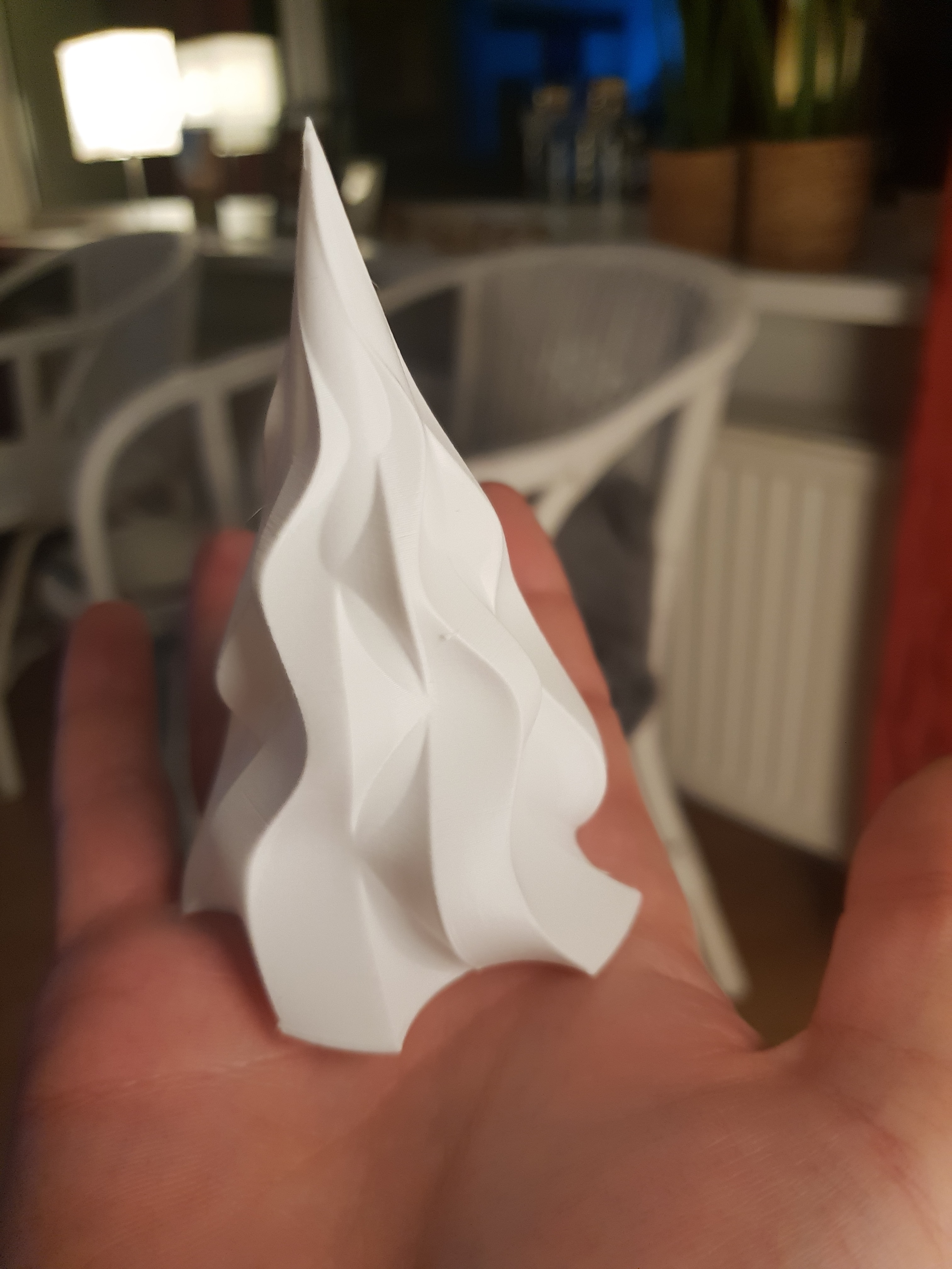

  • Deejac
  • Laatst online: 19-11 08:00
Razwer schreef op woensdag 5 december 2018 @ 00:09:
Wat is je issue?
Stringing? probeer de "coasting" optie eens in Cura.
Issues, niet echt. De uitdaging om in eerste instantie een goede print te krijgen. Wellicht leuk om een aantal werkbare settings voor de Ender in de openingspost te zetten? Verschillende settings geprobeerd en tot het volgende resultaat gekomen:
PETG, 0.2mm:
Bed: 75-85C
Nozzle: 230C.
First layer infill: 120%
Flow: 105% (om underfill te voorkomen)
Bij een grote print met veel infill, was juist een lagere bed temperatuur beter en trekt de print minder krom 8)7. Qua nozzle werkt 225C ook, dit levert minder stringing. Maar de "skin Overlap Percentage" moet omhoog van 5% --> 20%. De flow kan omlaag naarmate de nozzle warmer wordt, maar ik vind Cura sowieso wat onder extruderen t.o.v. Slic3r. Heb het ook geprobeerd bij een nozzle temperatuur van 240C, en toen was de default van 100% flow net voldoende. Ik raad wel aan, om eerst de extruder te calibreren volgens de video van Teaching Tech.
First layer infill:120% (bij glas bed), 110% (was al voldoende bij het plastic matje). Anders liet de print halverweg los. Qua snelheid zag ik weinig verschil.
Anyway, het resultaat onderstaand in de vorm van een witte kerstboom:
Afbeeldingslocatie: https://www.imgdumper.nl/uploads9/5c083e867cb3f/5c083e864500c-20181204_224515_vertical.thumb.jpg

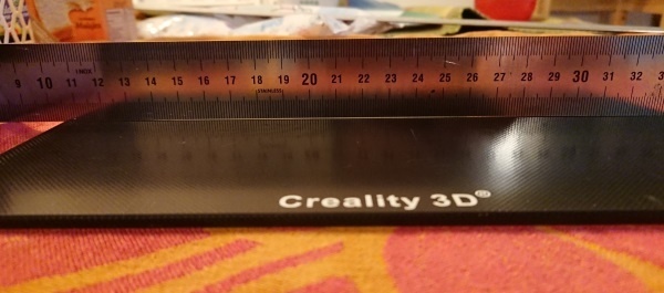

TH3D firmware geprobeerd, werkt precies hetzelfde als de Marlin.
Zelfde issue, probleem ligt ook aan mijn heated bed die is gewoon krom (wobbled)
Recv: Bilinear Leveling Grid:
Recv:       0      1      2
Recv:  0 +0.290 +0.098 +0.230
Recv:  1 +0.075 -0.057 +0.128
Recv:  2 -0.032 -0.195 -0.005
De bed levering procedure had dit gewoon had moeten corrigeren.
Inmiddels is links en rechts van het bed goed qua PLA hecting maar in het midden gaat het fout omdat dit een stuk lager is. Dan hecht het filement niet meer goed.

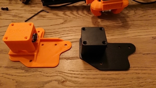

@Verwijderd heb je ook spacers gedaan tussen je mount en je BLTouch zoals die kerel in het filmpje?
Daarna moet je wel z-offset opnieuw doen.

Razwer schreef op donderdag 6 december 2018 @ 22:55:
Spacers heb ik niet nodig, heb een andere mount. Deze mount heeft al de juiste hoogte voor de sensor.
De sensor (BLTouch) gaat ook gewoon goed, die kan netjes het bed proben.
Echter zodra ik een print start lijkt hij geen leveling te doen (Correctie's op de Z as) waardoor het in het midden geen juiste hecting is omdat de afstand iets te veel is.
Z-Offset staat voor links en rechts van het bed goed, probleem zit echt in het midden.

  • phYzar
Zo, andere dempers zijn binnen. Dit keer met groter gat, zodat ze over het tandwiel passen. Gelijk maar eens mijn x-as fix uitproberen :P
Nieuwe demper: (links te klein, rechts passend)
Afbeeldingslocatie: https://tweakers.net/ext/f/HNOXG48Cds0F0ZkK8TtWLC3u/full.jpg
Dat past dus wel:
Afbeeldingslocatie: https://tweakers.net/ext/f/1iZpP0lXeUvpl4wXguE9xtLM/full.jpg
Nieuwe beugel op basis van origineel:
Afbeeldingslocatie: https://tweakers.net/ext/f/u5mdO6DK49emBhVukwNl4LuI/full.jpg
Met uitsparing voor demper: (zodat de motor op dezelfde offset blijft)
Afbeeldingslocatie: https://tweakers.net/ext/f/sX0CcP6OC2bc88HHX45emzxf/full.jpg
Ook een aangepaste endstop mount nodig zodat die op de juiste plek blijft zitten:
Afbeeldingslocatie: https://tweakers.net/ext/f/EmyOBBHVSo3sAyNMn5B0ft7N/full.jpg
En na flink wat schroeven:
Afbeeldingslocatie: https://tweakers.net/ext/f/zjZminFoQlSHe2UmbrpHwHhA/full.jpg
Afbeeldingslocatie: https://tweakers.net/ext/f/w8V3qOaBxTp0ooi1b8eeFSeW/full.jpg
Hij is lekker stil nu (nouja, nu maakt de part-cooling fan de meeste herrie :P ). Nu ff wat printen om te kijken of er geen gekke dingen zijn. Nog ff en ik heb een hele Ender 3 aan originele onderdelen over :P #enderblender

  • straat
  • Laatst online: 18-11 08:56
Net de Ender 3 Pro binnengekregen vandaag. Ik heb 'm meteen in elkaar gezet, dat ging soepel. Na het bed te hebben geleveld op de vier hoeken een printje gestart, maar bleef niet plakken…
Het bed blijkt redelijk hol te zijn ipv vlak… :(
Afbeeldingslocatie: https://tweakers.net/ext/f/NWKUB1du5qp86VhlCgJEm6t4/thumb.jpg en vanuit andere hoek Afbeeldingslocatie: https://tweakers.net/ext/f/Z9ePl4wVvkJQmALc38rI73XX/thumb.jpg
  • Razwer
  • Laatst online: 08-11 01:36
straat schreef op zaterdag 8 december 2018 @ 23:43:
[Afbeelding] en vanuit andere hoek [Afbeelding]
zuur man. het is een risicotje, maar je kan evt voorzichtig hem er uit proberen te tikken met gepast geweld. pas wel op met de heated bed mocht je dat proberen.

phYzar schreef op zaterdag 8 december 2018 @ 21:45:
Ik zat net even bij mijn Ender-3 te kijken en bij de x-as ziet het ernaar uit dat ik daarbij een poelie heb die wel los te zetten is :)
Afbeeldingslocatie: https://img.photobucket.com/albums/v627/tpnvdb/_20181209_001225_zps9m0vknvs.jpg
Toch apart dat ik 2 verschillende heb dan, maar het komt wel goed uit.

  • phYzar
Gewoon even bericht of dispute via AliExpress aanmaken. Ze zijn de beroerdste niet bij Creality dus misschien kun je vervangend bed krijgen.
//Edit:
Ontwerp van mijn x-fix ook geupload:
https://www.thingiverse.com/thing:3271077
//Edit 2:
@straat
Had zelf ook een bericht via Ali gestuurd naar Creality omdat mijn glasplaat ook krom is. Reply gekregen dat ik een foto moest sturen, dus zojuist even je liniaal-voorbeeld gevolgd:
Afbeeldingslocatie: https://tweakers.net/ext/f/rGiDQbb7QFjF5tQPzMY2oTM7/full.jpg

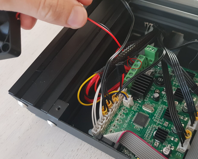

Ik heb vandaag een poging gedaan om een patch te maken op mijn printplaat ( Om esp3d te kunnen aansluiten ) met als gevolg een kapotte usb.
Ik heb wel eerder smd gedaan en ook draadjes op smd pootjes van chips gesoldeerd maar dit ging gewoon niet. Ik zie ook niet waar het mis is gegaan. Printen van sd gaat prima, maar op de pc krijg ik geen contact meer.
Van een ander zijn fouten kan je ook leren zal ik maar zeggen :+
Verder zat ik te denken om een eps32 met camera op de printkop te monteren. De printer staat hier stabiel op de grond, en ik moet haast op mn buik om goed te kunnen zien wat er gebeurt.

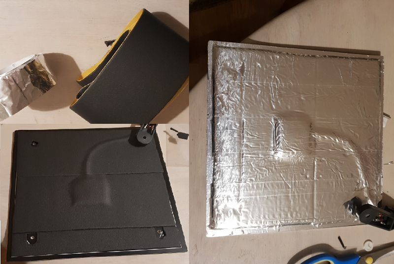

  • Deejac
@vwtune Dat klinkt als een goede hechting... Ik neem aan dat het al is afgekoelt?
Ik heb van het weekend het bed geïsoleerd aan de onderzijde, scheelt een stuk qua opwarmtijd.
Afbeeldingslocatie: https://www.imgdumper.nl/uploads9/5c0e66bf15527/5c0e66becd006-Heated_bed.png
Ook heb ik de "controller" fan, direct aan de voeding gemaakt, en is dus vanaf nu altijd aan. Hierdoor kun je de part cooling uitzetten, zonder dat de controller oververhit raakt. M.a.w. noodzakelijk als je ABS wilt kunnen printen.
Afbeeldingslocatie: https://www.imgdumper.nl/uploads9/5c0e6760af4c4/5c0e67607d3a8-FAN.png

Ik ben overigens als mechanicus niet echt gecharmeerd van een kunststof motor mount voor de X-as, een hoop stijfheid gaat hiermee verloren. Deze maakt namelijk deel uit van de ophanging en de rechtgeleiding van de X-as zelf. Voor de Y-as kan er relatief makkelijk een kunststof mount geprint worden.
Zelf heb ik voor de X-as de press-fitt poelie 'verschoven' (zie eerder post), en voor de y-as een 3d geprint onderdeel gemonteerd.
Overigens raad ik iedereen aan om de homing speed divider aan te passen in de firmware. Dit zorgt ervoor dat er tijdens het home'en van de printer niet zo tegen de limit switches wordt geknald. De tweede bump gebeurd dan rustig en de printer wordt daardoor nauwkeuriger, met name van belang voor Z-as zonder BLtouch o.i.d. Pas hiervoor de "homing_bump_divisor" aan in de "Configuration_adv.h". Ik gebruik zelf de waarde 6 voor alle assen en het is allemaal een stuk minder lomp.
  • phYzar
Deejac schreef op maandag 10 december 2018 @ 22:27:
De x-as heeft aan de linkerkant twee bevestigingsplaten. De kunststof vervanging vervangt maar 1 vd 2, zit op 3 punten met dikke bouten aan zijn starre broertje vast, en zit daarnaast ook over de halve breedte met bouten vast aan de starre x-as-balk. Áls er al flex zit in de kunststof mount (en dat is bijzonder weinig, ik kan de plaat met flink wat kracht net marginaal buigen) wordt dat door de bevestiging compleet gefixeerd. Nee, ik maak me daar geen zorgen over.

Zou niet afgaan op de stand van de stelwielen. Als het bed iets krom is, wat vaak voorkomt, krijg je hierin al een afwijking. De test met het bekende papiertje is eigenlijk de enige betrouwbare manier om het handmatig te meten. Stellen moet je inderdaad vaker doen als je hierin een afwijking merkt. Mijn stelwielen zijn ook niet gelijk gesteld. De ene veer is redelijk ingedrukt terwijl de andere kant veel meer ruimte heeft en je door de veer heen kunt kijken..
Had zelf de eerste week prima kunnen printen en moet moeite doen om de PLA van het bed los te krijgen. Toen van kleur veranderd en het wilde niet meer blijven plakken. Tig keer bed gesteld, bed op alle manieren schoongemaakt en ontvet maar niets hielp op de pritstift na. Maar dat werkt niet handig maar werkte wel.
Na een middag klooien alles maar uitgezet, was er even klaar mee. Volgende dag met frisse moet nog meer aandacht besteed aan het afstellen en nu zijn we weer vriendjes. Blijft weer super plakken zonder hulpmiddelen. >:)
Kortom het afstellen is bijna exacte wetenschap en ben blij als het laatste onderdeel van de BLTouch binnen is. Afstellen is niet mij hobby en draai altijd net verder aan de wieltjes hahah.
Ze horen niet los te zitten dus ergens zit er iets niet zoals het hoort. Leg eens een liniaal op je bed met een lampje er achter. Dan kun je goed zien of er aan de onderkant licht doorkomt en weet je gelijk of het bed mogelijk erg krom is op een bepaald punt.

6de draad sluit je aan op nummer 10.
Afbeeldingslocatie: https://tweakers.net/ext/f/s9oNeNQ2ufUdIDdGooOF2Z7d/full.jpg
Verder moet je tijdens de stappen tijdens het flashen kiezen voor je Megaboard ipv Uno.
Verder is het gelijk.
