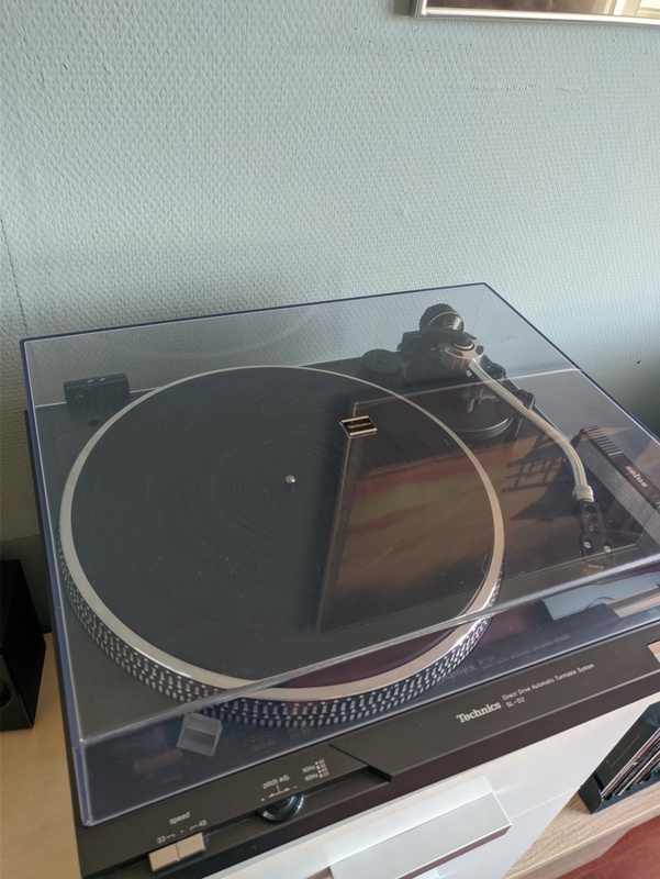

Het was vandaag de grote 'abba voyage' dag, en vrouwlief heeft behalve 2 cd's ( 1 spare ) ook maar een LP meebesteld. Nu staat hier een Technics sl-5 ( tnx Technomoan ) tangiaal.
a. Heeft dat spelertje nog zin, of rent nu iedereen gillend weg ?
b. Kan die nog een beetje worden opgepept met een fris element ? En zo ja, welke - en waarom ?
c. De vraag die er achter aan gaat komen, anders maar een instap Thorens via MP, of naar Haarlem Noord -NorthEnd- rijden volgende week [F1 zone 3 voor mij] en daar rond de 300 euro een Rega Planar 1 of project T1 scoren. Of zijn er nog andere ideeen die op een short-list kunnen?
Ik neig heel heel sterk naar een Thorens overigens.
Er staan hier ongeveer 50 LP's, meest oud dan wel 2e hands.
Ik heb op zich geen upgrade plannen, en hoewel ik handig ben, geen trek in allerlei tweaks en iedere week bijstellen. Anti skate, en gewichtsafstelling als het effe ken eenmalig.
Ik heb me ooit redelijk ingelezen, en weet dat dit echt geen high-end is. Half-automaat is het minste, usb/bt gaat niet gebeuren. Amp : denon f107 dan wel Cyrus 1 - vintage dus, dan wel middels riaa ampje de normale audio lijn in.
Disclaimer, de sl-5 speelt best leuk, een upgrade an sich is leuk, maar als de concensus is, 'joh, dit is wel best' dan kan ik daar heel goed mee leven.

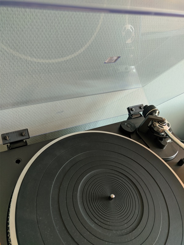

Lekker dan, zojuist tijdens het schoonmaken moest ik m'n Technics SL-D2 verzetten, maar in een moment van onoplettendheid zag ik niet dat de de stofkap niet helemaal goed op zijn plek in de scharnieren zat, dus nu net was het linker tabje afgebroken :(
De volledige stofkap vervangen is bizar duur wat me niet verbaast gezien de leeftijd dus zit ik eerder te denken om voor zo'n dergelijke oplossing te gaan kijken. Iemand goede ervaringen daarmee gehad toevallig? Als ik die foto's van de listing zo zie vind ik het nog een redelijk nette oplossing zonder dat het de charme van de draaitafel te ernstig aantast.

VikeeVeekie schreef op zaterdag 4 september 2021 @ 11:35:
Ik heb jaren geleden de tabjes van mijn SL-D3 vervangen door een soortgelijke constructie, maar dan zelfgemaakt van twee stoelhoeken van de bouwmarkt. Werkt veel steviger dan het origineel, en omdat het aan de achterkant zit, zie je er amper wat van. En als je het ziet, vind ik het wel passen bij het apparaat.
De constructie waar je naar linkt is subtieler dan mijn DIY-constructie, maar zou prima moeten werken. En valt minder op.

niek_nijmegen schreef op zaterdag 4 september 2021 @ 13:48:
Er zijn ook 3d geprinte vervangingen van die nokjes te koop, je moet de oude nokjes dan wegvijlen.

nineball schreef op zaterdag 4 september 2021 @ 18:50:
Ja, goed idee. Ik denk inderdaad dat ik nu ook een 3d-print zou overwegen. Maar dat was toen nog niet echt een ding.
De oude nokjes heb ik voor mijn metalen stoelhoek-oplossing ook moeten wegzagen en vijlen.

  • VikeeVeekie
  • Registratie: Maart 2018
  • Laatst online: 11-11 12:51
Afbeeldingslocatie: https://tweakers.net/i/mQgHzDYG_zTgLbDH6eaMEjuMR-A=/x800/filters:strip_icc():strip_exif()/f/image/lk0Mht58NPG97Psajf5rzB2S.jpg?f=fotoalbum_large
Afbeeldingslocatie: https://tweakers.net/i/1j5ZGsUFj3jWy0AWL3KC-FcgWY4=/x800/filters:strip_icc():strip_exif()/f/image/C4CiioecAdq12RPFhg8laBJU.jpg?f=fotoalbum_large
Afbeeldingslocatie: https://tweakers.net/i/0tdt0yGyVHdVXAbbZfrKf5gZzcQ=/x800/filters:strip_icc():strip_exif()/f/image/932qLmodDjI5HBJ62TL6ZFdX.jpg?f=fotoalbum_large
Het eindresultaat na een aantal uren ploeteren. Een vriend van me heeft een 3D printer die ik had gevraagd of hij deze Thing voor me kon uitdraaien.
Met een dremel de oude lipjes er afgeslepen dat de achterkant vrijwel volledig vlak is, gaten erin geboord en het past perfect. Uiteindelijk is het zelfs steviger dan de oorspronkelijke situatie; vaak als ik een plaat wisselde moest ik opletten of de kap viel dicht, nu is dat totaal niet meer het geval.

Nou, een nieuw element voor de Technics SL-5 besteld, maar .....
Sinds vanmiddag ook in het bezit van een Dual 505-2 plus het AKG/VdH-IIS-element.
Niet alleen omdat die Dual er heel goed uitziet, maar omdat ik de uitdaging van het afstellen wel eens aan durf.
Vragen :
1. Ik kan weinig terugvinden over het element, neem aan dat het een AKG element is, wat door van der Hull is
getipt. Wie kan mij wijzer maken? ( moet de boel nog even voorzichtig uitpakken, en aansluiten )
edit > Het is de Super Nova - P8ES, met zelfs een meetstrip bijgevoegd.
2. Ik neem aan dat eventuele modificaties aan te raden zijn. Welke ? Of gewoon lekker stock houden.
Dat wordt weer eens lekker genieten van iets nieuws. DuckDuckGo erop los, en vinyl-engine even raadplegen.

Ik hoop dat je naald nog goed is, want een vervanging zal moeilijk zijn/duur zijn.
Maar het is een hoogcompliant element (35mm/N) dus ik verwacht wel dat die goed past bij de 505-2 arm. Die is zo te zien vrij licht.
Naalddruk hoort ~1 gram te zijn.
Qua modden heb ik bij mijn dual 721 de (plastic) onderbak van anti dreunplaat voorzien.
Op zich was die bak al van redelijk zacht plastic (niet van dat harde hol klinkende spul), maar toch imo voor verbetering vatbaar.
https://audio.home.xs4all...aaitafels/Dual/721bak.jpg
Ik zie heel veel van deze plaat in 4mm dikte, maar mijn zelfklevende plaat was volgens mij veel dunner.
Ik denk 2mm zoals deze:
https://www.rustbuster.nl...t-25x50-cm-2-mm-inp-15009
En wat ook bij dual imho verbetering behoefd, is dat zo'n speler niet waterpas te stellen is wat eigenlijk wel hoort, ook bij een subchassisspeler.
Ik schuif er altijd wat stukjes karton onder waar het behoeft, maar een subplateau met verstelbare voetjes zou natuurlijk ideaal zijn.
Heel veel subchassisspelers hebben geen verstelbare voetjes (en ook geen verstelbare veren zoals een thorens dat wel heeft), maar de reden waarom weet ik niet.
Let er wel op dat je waterpas stellen wel met een (dunne) plaat op het plateau doet.
