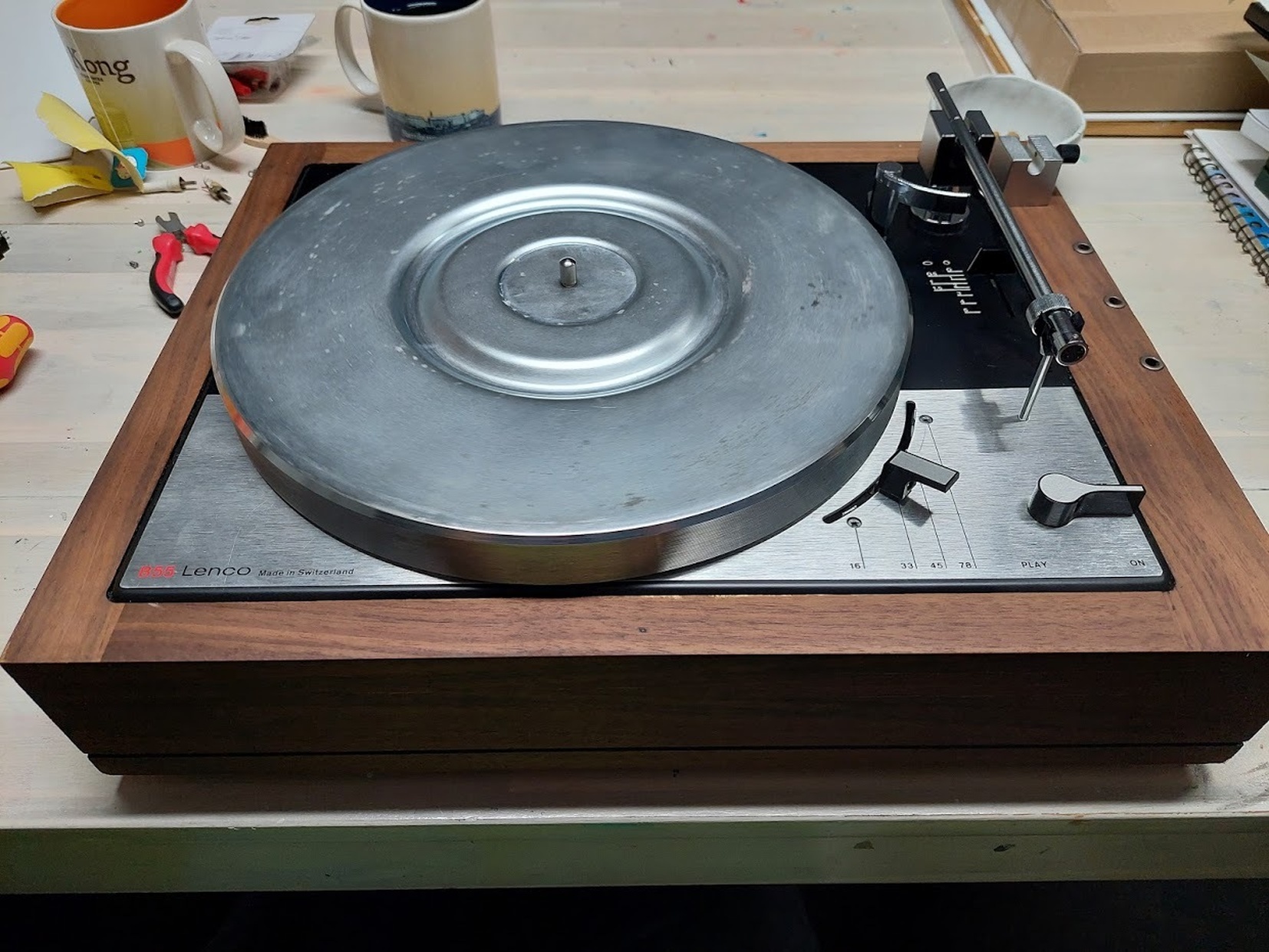

Ik ben inmiddels met de Lenco bezig, eerst maar eens uit elkaar gehaald en schoongemaakt.
Afbeeldingslocatie: https://tweakers.net/i/q0LEusYSv54SUkM5-FDNSK-pJeg=/full-fit-in/4920x3264/filters:max_bytes(3145728):no_upscale():strip_icc():fill(white):strip_exif()/f/image/obE648UIUPkGk81oLQ46WAoc.jpg?f=user_large
Afbeeldingslocatie: https://tweakers.net/i/IQn2C2jTGcu0QD7vHm-tXPvejIM=/full-fit-in/4920x3264/filters:max_bytes(3145728):no_upscale():strip_icc():fill(white):strip_exif()/f/image/zM3DcGpJOGf4ULM2cX8k2I3M.jpg?f=user_large
Het rubber van het idler is nog prima, niet hard of vervormd. Het wiel zelf is ook nog nog mooi recht, net als het armpje waar deze aan zit, die zijn nog wel eens krom.
De arm is ook nog in prima staat, niet op de foto maar ook de v-blocks zijn nog goed. Ik heb inmiddels ook het lager schoongemaakt en opnieuw geolied, de oude olie daarin was een soort van bruine, plakkerige pasta geworden. Next up: Nieuw RCA plugjes solderen en de plint bijwerken. Die wil ik wel origineel houden, ik weet nog niet wat voor afwerking maar in eerste instantie schuren en een keer in de houtolie zetten.

En weer een stapje verder, de plint na schuren + 2 rondjes olie:
Afbeeldingslocatie: https://tweakers.net/i/Z9AiCpXTLX2EU6aflSxOtCSjwFI=/full-fit-in/4920x3264/filters:max_bytes(3145728):no_upscale():strip_icc():fill(white):strip_exif()/f/image/wJ3gQzC1Nf096Z7nDjjj2is5.jpg?f=user_large
Afbeeldingslocatie: https://tweakers.net/i/YMjTxtmu7iqRnJIaV1-KjcDysFU=/full-fit-in/4920x3264/filters:max_bytes(3145728):no_upscale():strip_icc():fill(white):strip_exif()/f/image/L1OKaMVhopgwbEUTtibvwtUG.jpg?f=user_large
Het lager is klaar en loopt weer lekker soepel.

@cmndr_adama Dat ziet er al zeer goed uit. Mooie kleur zo met die olie twee lagen.

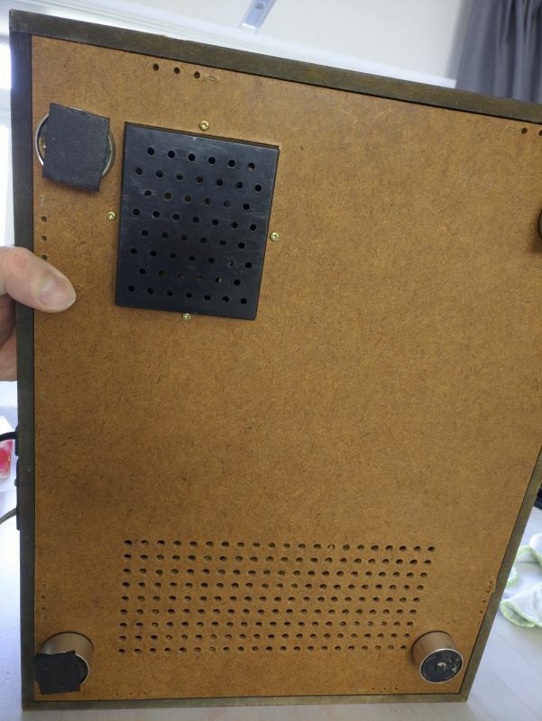

@rcor en @Viking Kvinne bedankt voor het meedenken. Ik heb er wel een stofkap bij, maar die hoort er officieel niet bij. Qua maten klopt het wel, maar qua scharnieren niet. Maar op zich snap ik het idee wat jullie voorstellen, maar heb sterk de indruk dat deze speler iets anders in elkaar zit dan jullie normaal zien, correct me if I'm wrong.
Ik kan namelijk het verende gedeelte helemaal eraf trekken/halen als ik het naar boven beweeg. Het wordt dan tegengehouden door de tulpkabel en de stroomkabel en waarschijnlijk nog wat andere draadjes, maar dat kan ik niet heel goed zien. Met andere woorden als ik hem omdraai, dan valt het ijzeren gedeelte uit de plinten zeg maar.
De onderkant kent ook geen schroeven oid. Dit is een dunne plaat die rondom met nietjes vast zit. Dit is uiteraard wel los te krijgen, maar doe ik liever eerst nog even niet...
Foto's maken het misschien iets duidelijker.
Achterzijde:
Afbeeldingslocatie: https://tweakers.net/i/3YteIKGVd4lI1xI_aGOu1s4tGbk=/full-fit-in/4920x3264/filters:max_bytes(3145728):no_upscale():strip_icc():fill(white):strip_exif()/f/image/cjV2qa91r5nSrQqKnbk7BF9T.jpg?f=user_large
Onderzijde:
Afbeeldingslocatie: https://tweakers.net/i/efce6_TWz3QffmSkInMCIeX6zxw=/full-fit-in/4920x3264/filters:max_bytes(3145728):no_upscale():strip_icc():fill(white):strip_exif()/f/image/83bpERFHvuO1FktIduFZshQS.jpg?f=user_large
De voetjes verdienen ook nog wat aandacht ;)

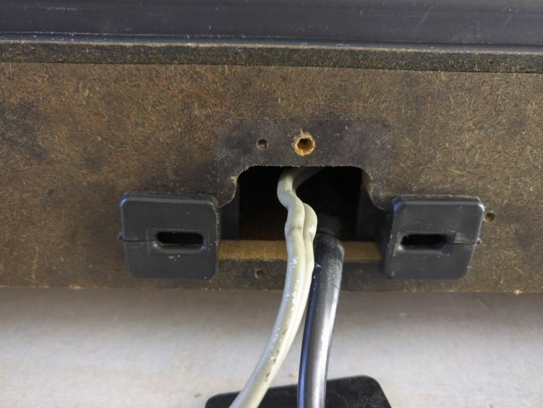

Eureka update
Ze hebben er wel degelijk over nagedacht. Door het zwarte metalen plaatje los te draaien ontstaat er ruimte om de kabel houder van de tulpstekkers naar rechts te schuiven, open te doen en de kabel eruit te halen, omgekeerd voor de stroomkabel en dan zou alles, inclusief stekker(?) door dat gat er uit getrokken kunnen worden _/-\o_
De beelden:
Afbeeldingslocatie: https://tweakers.net/i/1p8Ffv5s1sTa7S0G23gGUyG52bE=/full-fit-in/4920x3264/filters:max_bytes(3145728):no_upscale():strip_icc():fill(white):strip_exif()/f/image/RJmlc7jhCrhDs5NGLtA6IaWD.jpg?f=user_large

Mooi om te zien en het zou zomaar kunnen kloppen wat je zegt...
Maar als ik zo naar die stroomkabel kijk zit er nog voldoende lengte aan, of vergis ik mij? Is alleen de stekker eraf geknipt of nog meer?
Want als de kabel nog lang genoeg is zou ik even shoppen bij alle kabels en deze stekker van € 1,99 euro er aan maken:
https://www.allekabels.nl...uro-apparaat-stekker.html
Dan hoeft de bodem er alleen af om de oude tulp-kabels te vernieuwen als dit echt nodig is...
Edit: Ik zie net bij www.elektronica-shop.nl zo'n zelfde stekker voor € 1,25 inclusief een nette afwerking erbij:
https://www.elektronica-s...84_230_Volt_Stekkers.html

De stekker zit gewoon aan het snoer. Het snoer is zo'n 25 centimer vanaf het apparaat doorgeknipt geweest en later met een kroonsteentje weer aan elkaar gezet. Dat is natuurlijk niet hoe we het willen.
