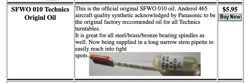

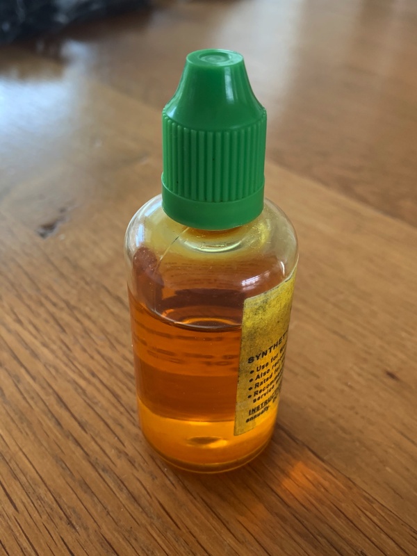

  • Cap
Cap
@mr_petit Mocht de verkrijgbare ISO68 vaak mineraal zijn dan zou dat inderdaad een goede reden zijn om voor ISO100 te gaan. De Anderol is igg volsynthetisch.
Ik heb inderdaad ook meerdere pipetten met Technics SFW0010 gehad. Daarnaast van de muziekwinkel volsynthetische ISO100 en ISO68, voor (blaas)instrumenten. Dat is dus ook een tip, een goede muziekwinkel kan zelfs de gewenste dikte voor je mengen, dus ook iets tussen ISO100 en ISO68 in.
De ISO100 was echt duidelijk dikker. Tussen de Technics en Anderol heb ik eigenlijk geen duidelijk verschil gemerkt, beide zijn in ieder geval aanmerkelijk dunner dan ISO100. Het zou kunnen dat de Technics net ietsjes dikker is.
De Anderol was nieuw inderdaad doorzichtiger dan de Technics olie, slechts heel licht gelig, terwijl de kleine Technics pipetjes een theekleur hadden, overigens naar mijn indruk ook wat wisselend, vermoedelijk met de leeftijd vd olie? Maar kijk maar eens wat er in het afgelopen decennium met de Anderol gebeurd is:
Afbeeldingslocatie: https://tweakers.net/i/GLNbM7dULyl_tkEo20zwXyC__ak=/x800/filters:strip_icc():strip_exif()/f/image/VBKRs8mJdJF1buDLrPN2NV1k.jpg?f=fotoalbum_large
Dat is net de Technics olie. ;)
Bij aankoop had het bijna een lime kleur:
Afbeeldingslocatie: https://s3.amazonaws.com/s3.supplyhouse.com/images/products/zoom/592-900-036-3.jpg
Maar 100% zeker weet je natuurlijk nooit precies wat er gebruikt wordt, tenzij je een NMR spectrum van de oliën in kwestie maakt zodat je de compositie op atomair niveau kan bestuderen.
Hoe dan ook, ik ben er van overtuigd dat je goed zit als je een olie tussen ISO68 en ISO100 gebruikt, liefst volsynthetisch en zonder onbekende additieven. Je zou zelfs kunnen zeggen dat je wellicht beter meteen de dikkere 100 olie zou kunnen gebruiken omdat de lagers in de loop der jaren in ieder geval niet minder speling hebben gekregen. Ik gebruik nu eigenlijk altijd de wat dikkere olie van de muziekwinkel voor de Japanse direct drives, en heb nooit problemen gehad. Het duurt alleen wat langer voordat de spindle helemaal in het motorhuis gezakt is, maar daarna is er in ieder geval geen speling meer. :)
Zo had ik een keer een Sony PS-X60 waarvan het plateau aardig wiebelde, zoveel dat het soms een beetje aanliep op het chassis. Blijkbaar was het lager toch een beetje ingedroogd. Gelukkig was er geen sprake van schade op het lager en de dikkere olie heeft de speling volledig opgelost. Sindsdien reinig en smeer ik het lager van een binnenkomende speler altijd, welke het ook is. Bij een Thorens weet je iig 100% zeker dat je aan de bak moet.
Edit: hier een ander fotootje van de Technics olie, de kleur is hier ook een stuk lichter. Die donkere kleur betekent volgens mij dus niets anders dan veroudering, wat niet per se meteen negatief hoeft te zijn voor de smerende eigenschappen.
https://www.amazon.nl/Tec...latenspeler/dp/B00N3OS3PY
Afbeeldingslocatie: https://images-na.ssl-images-amazon.com/images/I/61x0heOxS0L._AC_SL1500_.jpg
Overigens zie ik nu dat Green Vinyl ook de Anderol olie aanbiedt voor een schappelijkere prijs dan de Technics olie, waarbij hij ook claimt dat het gelijk is aan de SFW0010, wsch gebaseerd op verhalen op het internet. ;) Op die foto zie je ook mooi hoe licht het in het begin is.
https://www.green-vinyl.com/en/spindle-oil-anderol.html
De olie die ik uit de muziekwinkel heb is nog een stapje doorzichtiger trouwens. Ik zou gewoon naar een muziekwinkel gaan en vragen om een 50/50 ISO64 en ISO100 mengsel (di-ester based, niet silicone) :Y
PSPS: Kabusa verkoopt ook olie in pipetjes maar niet origineel Technics. Hij plaatste in 2013 dit verhaal, dat is vermoedelijk de oorsprong van de gedachte SFW0010 = Anderol 465:
Feb 08, 2013
SFW0 010 Bearing Lubricant Remains Available from KAB
Part number SFWO 010 spindle bearing lube has been discontinued. Panasonic was nice enough to send me the MSDS which identifies the origin of this oil. It is a synthetic diester oil blend known as Anderol 465. It is an aircraft specialty synthetic oil specifically formulated for impregnating sintered metal bearings and parts. I have sourced this original oil from Anderol and it is available on the main 1200 page. Price is the same for a 6CC dropper bottle. Sturdier bottle lets us ship it first class airmail.
Afbeeldingslocatie: https://tweakers.net/i/xIOfBjYR7zFlzhqgHnTqrc_j2PY=/800x/filters:strip_exif()/f/image/8bt59lmwRajUGdgPrhh7Ekl9.png?f=fotoalbum_large
Goed, ik denk dat we nu wel weer tot de bodem gegaan wat betreft het online onderzoek, ieder maakt uiteindelijk zijn eigen afweging. :P
[ Voor 35% gewijzigd door Cap op 23-03-2021 21:01 ]

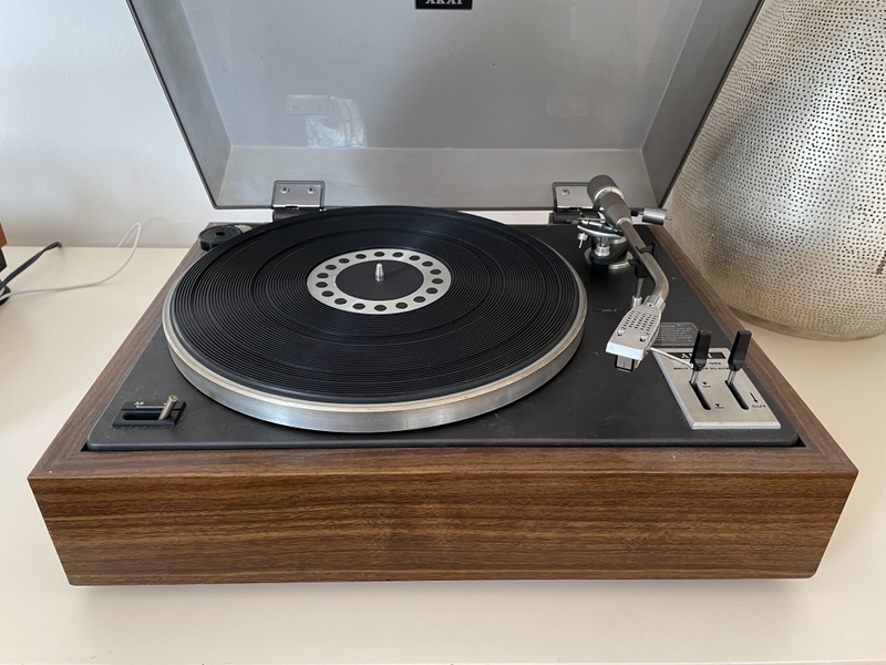

Dat zou dan nog de moeite waard kunnen zijn ja. Ik heb ooit een keer een eenvoudige Akai (AP-001?) uit een partij gehad die helemaal goudkleurig van de nicotine was en in een vochtige shack/schuur had gestaan. Alles wat enigzins op rubber of kunststof leek was volledig uitgedroogd en de tafel stonk een uur in de wind. Mechanisch werkte het allemaal soort van nog wel, maar de rest van de tafel was zo goor en zo... broos? kabels brokkelden af, de kap was mat geworden, lagers die vast zaten... isolatierubbertjes die keihard waren geworden en hun functie niet meer vervulden... Plakkerige kast...
Die tafel was echt de moeite niet meer waard. Ik woonde toen nog thuis en dat ding rook na een eerste schoonmaakpoging naar een gore combo van alles wat smerig is, rook en Dasty. Na een slechte nachtrust door de stank is 'ie de dag daarna naar buiten gegooid en is 'ie naar het milieupark vertrokken. Nog steeds geen spijt van.
Edit: Even gegoogled, volgens mij was het een AP-100C, in kleur antraciet. Dus een hele prestatie om 'm goudkleurig te roken.

Cap schreef op dinsdag 23 maart 2021 @ 09:14:
Is dat niet heel vaak olie op basis van siliconen?
Omdat dat niet giftig is (voedingsmiddelen veilig)

mr_petit schreef op dinsdag 23 maart 2021 @ 15:13:
Die hebben ze ook maar dan staat het erbij vermeld, althans, voor zover ik het gezien heb. Ik heb om lagerolie gevraagd en het doel er destijds bij vermeld, en ook het materiaal van het lager. Je hebt iig oneindig veel soorten olie voor de verschillende muziekinstrumenten, dat weet ik wel. :)

Cap schreef op dinsdag 23 maart 2021 @ 17:43:
Als het een kleurtje heeft (bruinig/geel) is het iig hoogst onwaarschijnlijk siliconenolie.
Dat is eigenlijk altijd helder.
Het is in ieder geval belangrijk dat je geen siliconenolie in je lager gooit.
Die anderol 465 is een di-ester olie. Die worden ook typisch gebruikt voor (synthetische) compressorolie.

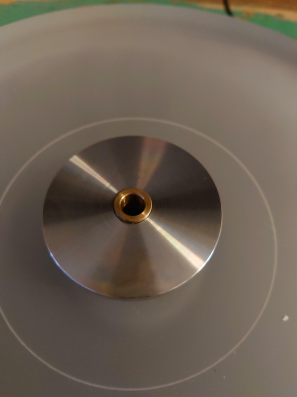

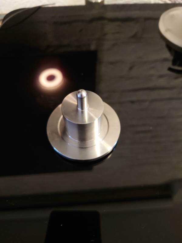

Na aanleiding van de olie discussie hier ook een vraagje. Ik heb zelf een Clearaudio Champion en ik heb het idee dat ik daar een ander soort lager heb dan bij mijn Thorens td160.
Welke olie zou ik voor de Clearaudio kunnen gebruiken? In de handleiding lijkt er op dat ze vet aan raden, maar in een email zeiden ze me deze te gebruiken:
https://www.analogshop.de...inigung/Bearing-Oil/AC068
Dit zijn foto's die ik heb gemaakt van de lager:
Zo ziet hij eruit gemonteerd.
Afbeeldingslocatie: https://tweakers.net/i/S2ESWQ9icR1rYl0azDP00zTaUwM=/x800/filters:strip_icc():strip_exif()/f/image/tsrKCNJKeMoqZC5Hs3t0mX5a.jpg?f=fotoalbum_large
Dit is het gedeelte op de speler als de bovenkant er vanaf is gehaald. Dit is een vast gedeelte dus draait niet.
Afbeeldingslocatie: https://tweakers.net/i/JzhcfcZ_rkgZmmdOruvrmHFbK3k=/x800/filters:strip_icc():strip_exif()/f/image/SjP2Hq8LjqporNQ1RakEmfWU.jpg?f=fotoalbum_large
En dit is de bovenkant op zijn kop.
Afbeeldingslocatie: https://tweakers.net/i/mCVE5LsxxmQ025Utokqaxltadig=/x800/filters:strip_icc():strip_exif()/f/image/SGej4SE4DvPzlHKJO2299O7V.jpg?f=fotoalbum_large
Zou ik dat bovenste gedeelte ergens mee kunnen spoelen en dan een druppeltje van de olie die jullie aanraden? Of toch iets zoals dit van pro-ject? https://www.project-audio.com/en/product/grease-it/
[ Voor 3% gewijzigd door remanus op 23-03-2021 19:16 ]
  • Cap
Cap
Heb even gegoogled, hier lees ik ook synthetische olie en geen vet: "High-performance synthetic oil is used for lubrication."
https://www.technologyfac...aring-cmb/a-9841-10000142
Het lijkt me dus een fout in de manual, die vermelding van "grease".
Ik begriip dat het een keramische as is icm een bronzen lagerhuls. Dat brons is waarschijnlijk gesinterd en is dus een soort spons die de olie opzuigt. Daar past imo geen vet.
Je kan indien gewenst het bronzen deel reinigen met een wattenstaafje (of een paar wattenstaafjes ;)) verzadigd met isopropylalcohol (IPA). Daarmee los je de oude olie op en kan je het gemakkelijk verwijderen.
Ook hier staat letterlijk dat de synthetische olie geschikt is voor de Ceramic Magnetic Bearing van Clearaudio, dat zal dus echt wel kloppen:
https://elusivedisc.com/c...thetic-bearing-lubricant/
Mooi stukje lagertechniek trouwens. d:)b
[ Voor 41% gewijzigd door Cap op 23-03-2021 19:28 ]

  • remanus
  • Laatst online: 12:53
Dus gewoon de technics pipet op Amazon bestellen?
Klinkt als een logische oplossing als het gesinterd verhaal lees.
Bedankt Cap. 👍
  • Cap
Cap
Of voor de zekerheid het Clearaudio flesje van in de link, dat is in ieder geval de goede viscositeit. Je kan ook proberen bij Clearaudio los te krijgen welke viscositeit ze gebruiken. ;)
PS dit lijkt me een mooi alternatief mocht een lager een dikkere olie nodig hebben, Anderol 750 ISO VG 150 (!) synthetische di-ester olie:
https://luchtbuks.com/nl/...thetische-compressor-olie
Niet duur voor een 1L fles synthetische olie. ;)
PS op je Clearaudio site vind je nog een tekeningetje waarin idd staat dat het om een gesinterd bronzen lagerhuis gaat:
Afbeeldingslocatie: https://clearaudio.de/_assets/_accessories/turntable-accessories/cmb2.jpg
[ Voor 245% gewijzigd door Cap op 23-03-2021 20:51 ]

Volgens mij zie ik een oliespiraal zitten. Klopt dat? (dat duidt dus 100% op een olielager :P )

Dat klopt, plus de verschillend gekleurde Technics pipetjes tonen het ook aan.
En dat betekent nog niet meteen dat de smerende eigenschappen achteruit gaan. Goede minerale olie kan maar volsyntheet is wel een gemakkelijke kwaliteitsscheidslijn imo. :)
[ Voor 6% gewijzigd door Cap op 23-03-2021 21:10 ]
  • mr_petit
mr_petit
opperprutser
Sowieso... het draait 33 of 45rpm. Er is bijna geen toepassing die zo langzaam draait :P
Ik heb meerdere compressoren in mijn bedrijfgebouw, dus ik hanteer gewoon compressorolie. Dat heb ik meestal wel staan
[ Voor 40% gewijzigd door mr_petit op 23-03-2021 21:14 ]

  • remanus
mr_petit schreef op dinsdag 23 maart 2021 @ 20:51:
Geen idee wat een oliespiraal is. Zal er eens met een lichtje goed in kijken.
Dan maar die olie van clearaudio, wel aan dure kant maar zeker de juiste olie.
  • Cap
Cap
Je kan er eerst nog een mailtje met de viscositeitsvraag aan wagen, of daar op googlen. ;)
  • mr_petit
mr_petit
opperprutser
remanus schreef op dinsdag 23 maart 2021 @ 21:22:
Een oliespiraal (of oliegroef) is een spiraalvormige groef in een lager waarin de as door de draaiende beweging olie in meeneemt.
Die groeven kunnen heel veel vormen hebben maar meestal iets spiraal of loopvormig
"man is not truly one, but truly two,"
  • remanus
Ahh, weer wat geleerd.
Voor mijn gevoel is het vreemd dat de "olie opslag" op zijn kop hangt. Maar dat zal wel in de dikte van de olie zitten dan. Daarom vond ik vet zo logisch klinken.
  • mr_petit
mr_petit
opperprutser
remanus schreef op dinsdag 23 maart 2021 @ 21:30:
Ja dat is ook apart. Bij project hebben ze dat kennelijk ook, maar daar gebruiken ze dus vet (zoals je al eerder linkte).
Nu is er een enorm verschil tussen een merk als clearaudio, die al minimaal 30 jaar op het allerhoogste niveau meespeelt en pro-ject, die in het budgetsegment zit.
Ik denk dat de constructie van jouw lager een extreem krappe maattolerantie heeft.
Ze geven ook aan dat dat lager luchtdicht is. Dus geen taats (kogel of ronde lagerpin), maar een luchtkussen.
Dus ik denk dat de passing tussen die keramische as en de lagerbus zo'n nauwe tolerantie heeft, dat dat kleine beetje olie er niet uitloopt/uit kan lopen.
Ik denk dat als je er vet in stopt, het lager ook gelijk vast zit :X
Dus dit is ook vast en zeker een heel duur lager.
Ik zou denk ik zelf ook de originele olie nemen. Want de dikte van de olie kan bij zo'n krappe passing ook wel eens een grote rol gaan spelen.
[ Voor 6% gewijzigd door mr_petit op 23-03-2021 21:38 ]

  • Habana
  • Laatst online: 10:11
mr_petit schreef op dinsdag 23 maart 2021 @ 21:37:
Viscositeit is altijd belangrijk en voor elk doel verschillend, of het nu over smeermiddelen gaat of over vervangen van printer inkt..

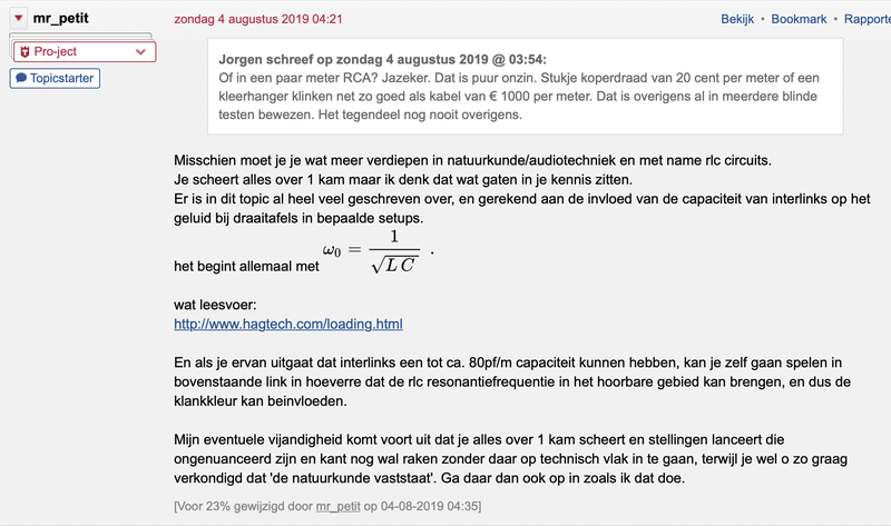

Bij te hoge capaciteit van je kabel krijg je een versterking in het hoog (ca. 10khz) en daarna een steile daling.
Het zijn inderdaad gewoon koperkabels, maar het werkt als een RLC filter. Net als bijvoorbeeld een luidsprekerfilter.
Die geringe capaciteit van een kabel (zeg maar een goede interlink met lage capaciteit zit onder/rond de 100pF/m terwijl bijv. sommige dropveterinterlinks boven de 250pF/m kunnen zitten) vormt een filter met de enorme inductie van het element (die inductie ligt vaak tussen 0,5 en 1H)

Ik heb er hier ooit een post aan gewijd waarin ik ben gaan meten (en ook het verschil aantoonde tussen een MM element en een HOMC element die die effecten niet heeft):
mr_petit in "Het Grote Vinyl Topic Deel 3"
Let er ook op dat er naast verandering in amplitude ook een grote fasendraaiing plaatsvindt (die wordt ook groter in het hoorbare spectrum naar mate de capaciteit van de kabel hoger wordt)
En ik heb hier een keer blinde luistersamples geplaatst die het verschil aangaven (met referentie naar CD):
De ene sample is dus met een lage capaciteitsinterlink, en de andere met een dropveter.
Er was niemand die het verschil niet hoorde.
Maar welke mooier klinkt, dat is natuurlijk smaak. Uiteindelijk is het gewoon een vorm van toonregeling.
Maar dat het verschil (goed) hoorbaar kan zijn, staat buiten kijf.

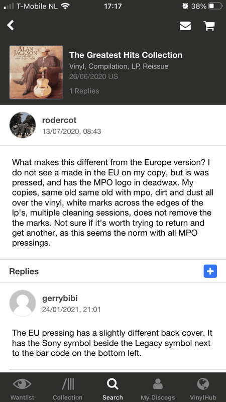

Alan Jackson (2) - The Greatest Hits Collection
https://www.discogs.com/A...llection/release/15529454
Hier wordt ik in de app in elk geval niks wijzer van
Tea. Earl Grey. Hot.
  • Thrace Grumble
  • Laatst online: 15-11 00:13
Thrace Grumble
XB: Thrace Grumble
Jorgen schreef op woensdag 24 maart 2021 @ 15:53:
https://www.discogs.com/A...llection/release/15551225
Helemaal onderaan staat al info over de MPO pressing ;) :
My copies, same old same old with mpo, dirt and dust all over the vinyl, white marks across the edges of the lp's, multiple cleaning sessions, does not remove the the marks. Not sure if it's worth trying to return and get another, as this seems the norm with all MPO pressings.
[ Voor 25% gewijzigd door Thrace Grumble op 24-03-2021 16:09 ]

Jorgen schreef op woensdag 24 maart 2021 @ 15:08:
Wat ik wel bijzonder vind, is dat er bij audio/video-apparatuur alleen maar simpele kabels in de doos zitten en alleen dure kabelfabrikanten "de oplossing" hebben. Dat is dan toch apart?
Ik weet niet wat je onder "de oplossing" verstaat.
Bij draaitafels zitten niet per definitie simpele kabels hoor.
Vroeger werden er vaak vaste kabels aan een draaitafel gemonteerd; wellicht om het gebruik van simpele kabels te voorkomen. Met simpele kabels bedoel ik dropveterkabels, al kunnen die ook aanzienlijk in specifieke capaciteit verschillen. (zo heb ik 1 set ooit meegeleverde standaard interlinks wat onder de 100pF zit; geen flauw idee welk merk maar ik denk dat het een begin jaren 90 model is)
Als ik bijvoorbeeld naar mijn Sony Biotracer draaitafels kijk (ik heb 3 verschillende types die vroeger allen tot de top van sony behoorden), dan hebben al die tafels vaste interlinks die allemaal onder de 100pF zitten (dus van connector tot aansluiting bij het element).
Ik weet natuurlijk niet of dat voor alle oude tafels met vaste aansluitsnoeren geldt, maar het is wel een teken dat er op gelet wordt. Ook vroeger (misschien wel speciaal vroeger).
Die kabels van sony zien eruit als dropveters, maar wel iets dikker (2x zo dik ongeveer).
Voor de rest vind ik het niks met 'de oplossing' te maken hebben, het zijn imo gewoon kabelspecs en de rest is natuurkunde. Zat dure fabrikanten die die specs niet geven, maar vrijwel alle professionele kabelfabrikanten geven ze. (cordial is ook een kabelfabrikant uit de pro hoek, en ze zijn ook niet duur (goedkoop zelfs))
Wat ik vooral verschrikkelijk irritant vindt en ook een teken van onkunde, is dat sommige dure kabelfabrikanten (die soms zelfs kabels specifiek voor draaitafels maken) geen specs geven ten aanzien van R, L en C (capaciteit natuurlijk de belangrijkste, maar R kan in sommige gevallen ook belangrijk zijn)
En tot overmaat van ramp, zijn er ook reviewers, die of lovend zijn over zo'n kabel, of zo'n kabel tot de grond toe afbranden, en die óók niet R, L en C beschouwen in hun review. Met name als ze zo'n kabel afbranden, dat die te duur is of dat claims niet waargemaakt worden etc, dat ze zelf óók niet goed hun huiswerk doen.
Nu is capaciteit (en soms weerstand) alleen echt van invloed bij draaitafels, maar hedentendage is dat 1 van de meest populaire manieren om fysieke media af te spelen, dus dat zo'n kabel gebruikt wordt tussen draaitafel en phonopre door een audiofiel is altijd aanwezig, dus moet dat in een review danwel in specs meegenomen worden vind ik.
Ik blijf het gewoon nuchter beschouwen: interlinks voor draaitafels zijn kritisch; een stuk kritischer dan tussen andere bronnen op lijnniveau. Je moet letten op capaciteit (wil je hoog of laag), je wilt letten op afscherming (daar is geen goede meetstandaard voor), en je moet letten opdat je de juiste lengte kan krijgen omdat ze zo snel langs andere kabels en apparaten kunnen vallen en storing oppikken.

Een Akai AP-002. Simpel ding maar gaat weer mooi worden en prima spelen. 35 euro kringloop.

mr_petit schreef op woensdag 24 maart 2021 @ 14:21:
Dit lezend wordt die Fluance van mij steeds beter :D. Die komt met een kabel van 90pF/m. Ik heb sinds afgelopen weekend de Rega MM Fono Mk3 in huis. Zal het komende weekend eens kijken of ik met een goedkope kabel het verschil hoor (zal sowieso beperkt zijn vanwege gehoorschade/ouderdomsdoofheid).

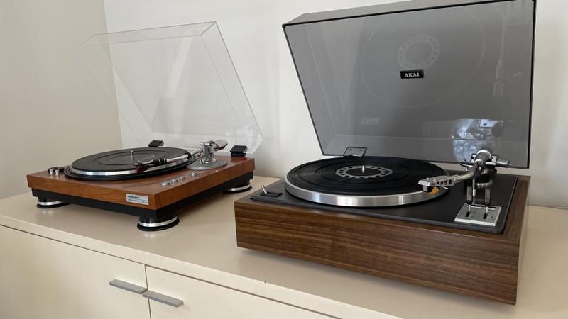

De Akai ap002 is klaar. Nieuwe snaar en naald, lager gesmeerd, kap gepolijst en ontdaan van een dikke laag nicotine. Lijkt zo met de tijdmachine uit 1975 of zo geteleporteerd te zijn naar mijn dressoir.
Het is ook een joekel van een speler. Ernaast lijkt de dd35 maar een iel ding.
