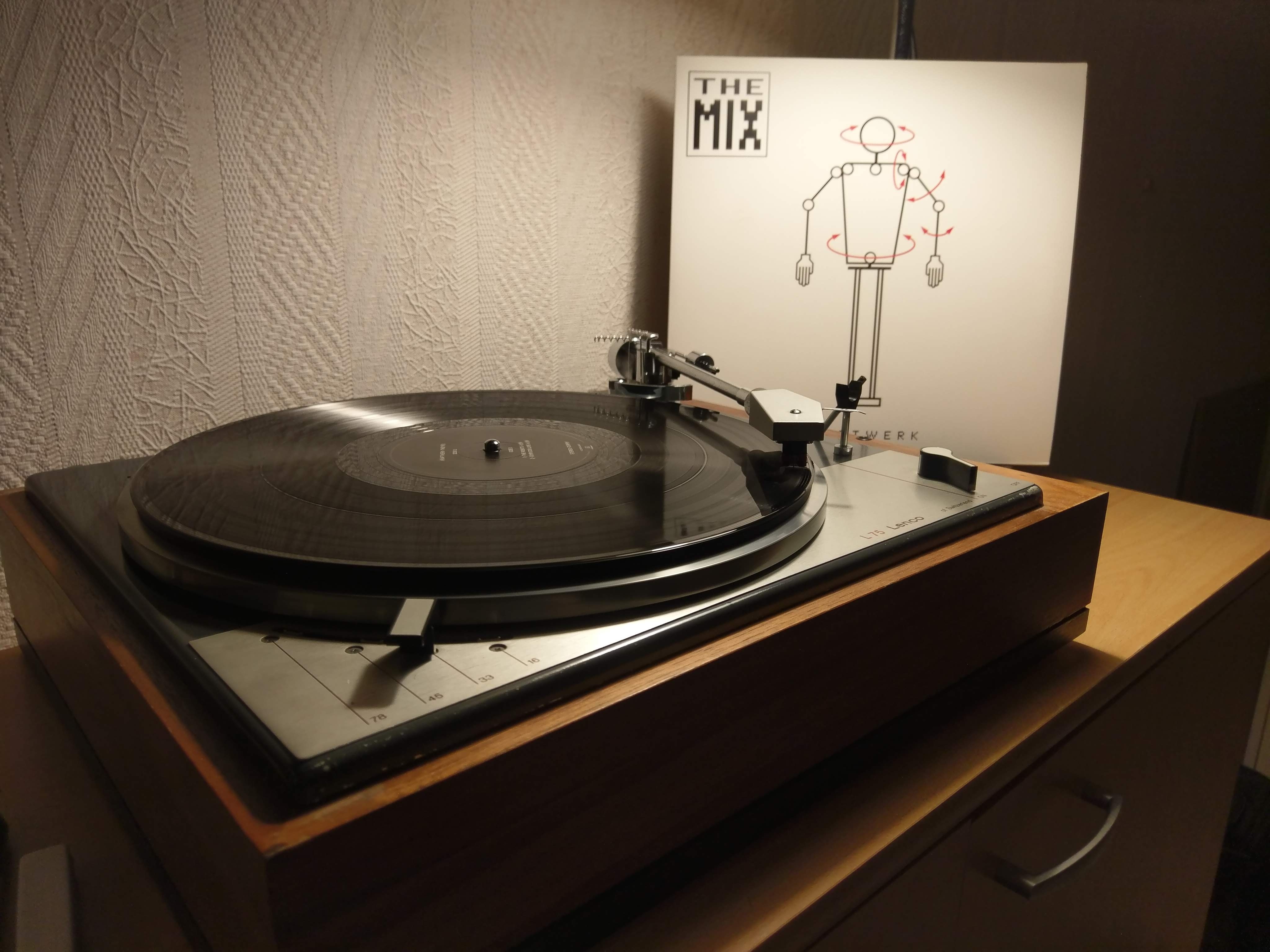

Na een stressvol laatste kwartaal waarbij ik me weinig met vinyl heb bezig gehouden is het nu weer rustig en heb ik een nieuwe baan waardoor ik weer wat meer van mijn hobby's kan genieten.
Het was dan ook nog in het vorige topic, maar de Dual 1019 opknapper waar ik mee bezig was heb ik weer verkocht en sinds een tijdje heb ik originele, onverprutste Lenco L75 staan:
Afbeeldingslocatie: https://tweakers.net/ext/f/gmiu8xHbb2iqVryICISlhpZG/medium.jpg
Na aanschaf even afgestoft, lager schoongemaakt en geolied en draaien maar :)

  • GiLeX
GiLeX
Ook analoog fotograferend
CEC St-510 OM10CEC St-510 OM10
Inmiddels de C.E.C ST-510 voorzien van de Ortofon OM Cartridge met OM-10 naaldje.
Gelijk ook maar de snaar vervangen voor een nieuwe.
Wat zijn dat eigenlijk kleine rotdingen :+ De stylus dan in dit geval, had bijna al een naald gesloopt 8)7
In vergelijk met de oude stanton 500 combi(500 mk-II met D500AL mk-II) zelfs op een paar oude philips boekenplank speakertjes een verschil.
Mis nu nog wel wat laagte maar dat ligt aan de speakertjes.
De C.E.C. staat nu boven naast een Pioneer A351R versterker.
Denk dat ik binnenkort een paar oude Jamo's er maar op aansluit ipv die philipsjes
De Jamo PR 150 II's die geven iig een iets voller/beter geluid. En staan maar op zolder te niksen O-)
