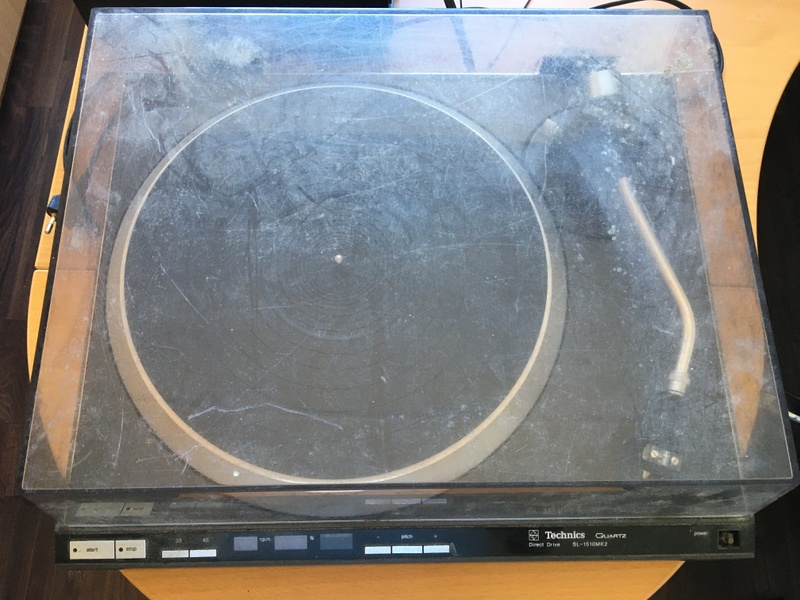

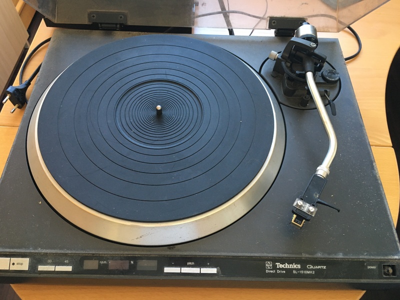

Gisteren bij de kringloop een SL-1510mk2 gevonden. Hij was heel vies en er mankeerde wel het een en ander aan, maar ze vroegen er maar €15 voor en voor zo’n prijs laat ik m niet liggen.
Afbeeldingslocatie: https://tweakers.net/i/XpSrVdPDBDOqeUPWYwuW6KzuIGg=/800x/filters:strip_icc():strip_exif()/f/image/IwUlwmHvHXu0cpxflwxKwEE0.jpg?f=fotoalbum_large
Afbeeldingslocatie: https://tweakers.net/i/uaQWd1Fgap-YrDz5_PWO9HUDs7c=/800x/filters:strip_icc():strip_exif()/f/image/pCN06lOgn2vcfvl14IyhFB2w.jpg?f=fotoalbum_large
- De aan/uit knop ontbreekt. Deze kan ik vast wel een keer ergens vandaan toveren. Tot die tijd werkt het stompje ook ;)
- De armsteun is gebroken. Deze kan ik ook nog wel eens vervangen wanneer ik een vervanger tegen kom.
- De armlift was ook stuk. Schijnt een standaard probleem te zijn met jaren 80 Technics tafels. Een stukje plastic om een stuk metaal heen. Plastic gaat krimpen en breekt. Voor nu opgelost met een ijzerdraadje om het afgebroken deel heen (kwam ik tegen op youtube).
Maar de delen die van belang zijn, zijn allemaal nog prima. Ik heb er nog geen geluid uit laten komen (dan moet ik eerst met kabels rommelen achterin de versterker en daar had ik ff geen tijd meer voor), maar de snelheid is stabiel, zowel op 33 als 45, en alle knoppen werken.
Na een poetsbeurt ziet het geheel er al weer een stuk toonbaarder uit:
Afbeeldingslocatie: https://tweakers.net/i/BwVvteyUCD8TmVk05rpxFVNEX5M=/800x/filters:strip_icc():strip_exif()/f/image/61FYpfV7rOfCcJkgc2ZcKZ5F.jpg?f=fotoalbum_large
Er zit een Nagaoka JT-322 element op, wat volgens mij best een goeie is als je m nieuw hebt, maar aangezien ik niet weet hoe veel deze gebruikt is ga ik m waarschijnlijk vervangen door de AT-VM45E die ik nu op een ander heb zitten en nog zo goed als nieuw is.
Ik wil de kap nog eens goed polijsten om alle krasjes weg te werken, maar aangezien ik dat nog niet eerder gedaan heb ga ik eerst oefenen op een ander. Zou zonde zijn om een echte vintage Technics te verklooien met onkunde ;)
Iemand nog tips voor de aan/uit knop of de armsteun?

@kozue in goed werkende staat is dat een serieus goede speler. Sterke punten zijn het geveerde subchassis, de motor met zeer goede gelijkloop (en ongelofelijke torque, nog meer dan een SL-1200MK2 ;)), het erg zware plateau en de mooie quartzregeling die (itt vrijwel alle andere spelers) óók actief is als je de pitch control gebruikt. De pitch control heef een range van maar liefst + en - 10% en is in stapjes van 0.1% in te stellen, dat was toen een serieuze prestatie. ;) Ook mooi is dat de arm hoogteverstelbaar is, wel op wat rudementaire wijze met een duimschroefje, maar toch. :)
Het geveerde subchassis is een sterk punt maar tegelijk ook een zorgenkindje. Wat je goed moet controleren is hoe de staat van de vering is. Deze bestaat uit 4 veren met rubberen hulsjes ('hoedjes') eromheen. Die laatste zijn vaak gekraakt, gescheurd of geheel gebroken door uitdroging, en dan veert de speler niet meer zoals hij hoort, de vering wordt te slap en het plateau zakt te diep in, bovendien klopt de veerconstante demping van de veerbeweging niet meer, die is dan anders dan bedoeld. Als de rubbers nog in goede staat zijn dan loont het doe moeite om de veren goed af te stellen. Het plateau moet voldoende hoog liggen en het subchassis moet recht op een neer veren zonder heen en weer te zwabberen, net als bij de Thorens spelers.
De armlift kan je tijdelijk fixen met ijzerdraad maar dit draad zit wel een beetje in de weg waardoor de liftbeweging niet meer echt soepel is. Een alternatief is 2-componenten epoxy icm kevlar draad, maar dat is wel een gedoetje. Bij Shapeways zijn ook 3D geprinte vervangers te bestellen, maar je moet wel goed kijken welk type je nodig hebt. Er zijn 2 verschillende varianten voor om respectievelijk een gladde en een gekartelde ring.
De knopjes (in mooie metalen feather-touch uitvoering) willen nog wel eens vast zitten na zoveel tijd, het paneel geheel demonteren en goed tussen de knoppen schoonmaken is dan. het devies. Niet gaan klooien met vloeistoffen tussen de knoppen want dan verniel je de boel: de zwarte achtergrond en belettering die achter een acrylplaat gelijmd is lost dan op en je krijgt lelijke bubbels. Dus géén sprays bij de knoppen.
De kap is van zwaar, hard dik acrylaat, dikker dan een SL-1200 kap en laat zich erg goed polijsten. Doe je dat goed dan wordt het een prachtige heel subtiel gerookte kap. Alles is eigenlijk zwaar gebouwd aan deze speler. Degelijkheid was nog troef eind jaren 70, de crisis had zijn intrede nog niet gedaan. De enige fail was het zwakke onderdeel voor de armlift. Bij de handmatige SL-1500 een niet zo groot probleem, bij de halfautomatische SL-1400 en auto SL-1300 des te meer. :)
Ook mooi dat de originele headshell er nog bij zit. Dit is net als de bekende SL-1200 headshell een magnesiumlegering maar deze heeft nog een ingelegd plakje rubber voor extra demping. Het maakt de headshell wel vrij zwaar, een gram of 10. Ze werden ook gebruikt in de armen voor de SP-10 / 15 draaitafels en zijn best gewild.
Ik heb er heel wat opgeknapt in het verleden. Ik zal eens kijken of ik nog iets heb liggen. Zo nee dan is er denk ik moeilijk aan te komen. Ebay afstruinen en afwachten, en dan maar hopen dat de prijs een beetje normaal is. ;)
[ Voor 55% gewijzigd door Cap op 22-08-2020 11:06 ]

Thanks @Cap voor je uitgebreide antwoord en nuttige aanwijzingen :)
De pitch control was inderdaad de eerste keer verwarrend om te zien. De strobe bleef gewoon op z’n plek, terwijl ik gewend ben dat ie dan gaat lopen. Ik dacht dat het stuk was. Totdat ik op youtube zag dat dat normaal is ;) Bij het wisselen van 33 naar 45 toeren blijft ie ook op z’n plek, je hebt geen 2de lijn voor 45. Maar, waarom zijn er dan 3 lijnen als je er maar 1 van gebruikt?
Die 3D prints ben ik tegengekomen, maar ik weet het niet hoor, met die dingen. Het is geen origineel onderdeel en hoe goed ze werken moet je altijd maar afwachten. Ik laat het voor nu even zo. Als ik van het ijzerdraad af wil kan ik altijd dat gehele plastic ding nog vastlijmen aan de ring. Dan komt ie er niet zomaar meer vanaf en kan het ijzerdraad weg. Maar aangezien er toch geen terugkeermechanisme is die krassen op je LP’s kan maken wanneer het ineens kapot gaat laat ik het maar even zitten zolang het werkt.
Alle knoppen werken nog prima. Normaal spray ik slecht werkende knoppen wel met contactspray maar dat was niet nodig. Alleen de aan/uit had wat last van hard geworden smeer. Na wat schoonmaken gaat het wat soepeler. Er zijn wel 2 plekken waar de labels achter het acryl wat los zijn gaan laten. Misschien niet zo goed te zien op de foto’s. Eentje is naast de aan/uit.
Het is wel een zwaar loeder ja. Gebouwd als een tank. Uit de tijd dat ze nog alles uit de kast haalden voor kwaliteit. Het afstellen van de vering stond ook nog op m’n lijst. Volgens mij is alles nog in orde (ik zag geen gescheurde rubbers), maar ook niet heel goed naar gekeken, dus wie weet. Ik had alleen het idee dat de rechterkant ietsje omhoog moet. Maar dat komt wel een keer. Volgende keer dat ik tijd heb om met deze tafel te spelen eerst maar eens met de audio aan de slag en horen hoe ie klinkt :)

Vandaag de SL-1510mk2 eens aangesloten. Het geluid klinkt prima, beide kanalen werken en klinken op het gehoor zoals het zou moeten. Dit is met het Nagaoka JT-322 element wat er bij zat. Maar hij heeft wel een probleem. Op een LP met 5 nummers per kant begint ie bij het 4de nummer over te slaan (naar buiten toe). En als je m handmatig op het 5de nummer zet gaat ie krassend helemaal een flink stuk naar buiten. Ik heb het met 2 LP's geprobeerd en ze hebben allebei hetzelfde. Bovendien werken die LP's op andere spelers wel goed, dus aan de plaat ligt het niet.
Ik heb de naalddruk netjes volgens spec op 1.5g gezet (met een naaldrukmetertje) en antiskate op hetzelfde. Ik heb ook een iets hogere naalddruk geprobeerd en dat had geen effect. Met de AS spelen ook niet. De draaitafel staat volgens de waterpas op m'n telefoon netjes recht (heb geen "echte" om het beter mee te meten). Wat is er aan de hand? Is het element versleten? Is er iets in het armgedeelte niet goed?
Ik heb nog de AT-VM45e die ik er op kan zetten als het element gewoon niet goed meer is, maar die zit niet op een afneembare headshell en moet ik dus met draadjes gaan pielen. Als ik daarmee wil testen haal ik liever eerst een losse SME headshell zodat ik ze makkelijk kan wisselen...

Dit kan niet aan een versleten element liggen.
Ik denk dat er iets mis is met de antiskating, of dat er een soort van zwaar punt in de lagering zit oid.
Qua antiskating: zelfs al zou deze op maximaal staan, zou deze nog steeds niet en naald uit de groef moeten kunnen trekken m.i.
Kan natuurlijk ook zijn dat er iemand eerder mee geknutseld heeft en met de AS veer intern heeft lopen klooien.

kozue schreef op maandag 24 augustus 2020 @ 15:13:
Met de beperkte kennis die ik heb, kan ik me niet voorstellen dat het in het element zit. Maar zoals Sherlock Holmes al eens zei: „Als je het onmogelijke elimineert, dan moet hetgeen wat overblijft – hoe onwaarschijnlijk ook – wel de waarheid zijn.”. Dat zou ik dus pas als allerlaatste uitzoeken.
Als eerste zou ik toch nog even voor alle zekerheid met een 'echte' waterpas kijken of de platenspeler wel exact waterpas staat. Meten = weten. Is dat niet het geval, dan heeft verder afstelen geen enkele zin.
Ik weet niet hoe schoon de binnenkant van de platenspeler is O-) , maar dat is misschien wel een dingetje. Mogelijk is e.e.a dusdanig vervuild dat dit soort probleempjes de kop op steken. Onderhoud is dan de oplossing.
Wat je los van onderhoud nu al zou kunnen doen, is je even niet blind staren op de schaalverdeling van de antiskating, maar die zo instellen dat de arm niet meer zo sterk naar buiten wil. Gewoon een kwestie van proberen. Het zou trouwens zo moeten zijn dat de arm vrij boven de platter moet blijven zweven als je de antiskating en naalddruk op 0 zet. Het zou zomaar kunnen dat dat ook niet het geval is. Ik weet niet uit mijn hoofd op welk mechanisme de antiskating van jouw platenspeler is gebaseerd, maar als het bijvoorbeeld met een veer werkt (nogmaals, dat weet ik dus niet) kan ik me voorstellen dat die niet meer zo goed werkt als vroegâh :P .
Houd ons op de hoogte ;) .

Ik heb momenteel geen tijd om m helemaal open te maken maar heb even geprobeerd wat ie doet zonder headshell en AS op 0. Hij gaat inderdaad naar buiten. Dat was me nog niet opgevallen omdat ie met of zonder AS wel netjes stil blijft liggen op de armlift, ongeacht de plaats boven de plaat. Dat geeft wellicht net genoeg wrijving om de druk naar buiten te compenseren. Ik weet nu dus waar ik het moet zoeken. Kijken waarom de arm naar buiten wordt getrokken en zorgen dat ie blijft zweven. Bedankt!
De AS werkt trouwens met een veer. De draaiknop duwt een palletje naar buiten die een veer aanspant. Toen ik m open had, had ik daar nog even snel naar gekeken, en had het idee dat met AS op 0 de veer niet wordt aangespannen, ook niet wanneer de arm helemaal in het midden van de plaat zou staan, en dus goed zou moeten werken. Maar misschien zat ik er naast, want ik was met de armlift bezig, niet met de AS, dus daar ging m'n aandacht niet echt heen ;)

Als je een plaat hebt met onbespeelde kant dan kan je daar je naald op zetten.
Ongeacht hoe nauwkeurig of onnauwkeurig de methode is, je zou je naald naar elke plek op die plaat toe moeten kunnen sturen met je antiskatingsknop.
Het moet natuurlijk wel een gladde kant zijn, ik heb een plaat met onbespeelde kant waarop 1 lange stille groef staat van begin tot eind, daar werkt het natuurlijk niet mee.
Ik heb geen voorbeeld van zo'n plaat helaas.

@kozue Normaal is bij deze modellen (SL-1301, 1401 etc maar ook SL-1600) het euvel de metalen hevel van de automatische afslag, deze draait op een as en het vet is daar dan ingedroogd. Gevolg: veel weerstand in de binnenste groeven. Maar als het de handmatige SL-15xx (en SL-18xx) is dan ontbreekt de auto afslag en dus enige vorm van mechaniek, er is geen hevel.
AS kan het probleem niet zijn tenzij de veer vervangen is door een te korte: op 0 hangt de veer slap en doet de AS zelfs in de binnenste groeven niets tot bijna niets. Kans dat dit het geval is lijkt me erg klein.
Theoretisch zou het ook nog de armbedrading kunnen zijn die in de knoop zit en dan voor weerstand zorgt, of vervangen is door een soort stug ijzerdraad ipv het superdunne en soepele standaard draad, maar die kans is toch wel erg klein.
Ik denk dus dat het de armlagers zijn die een klap bovenop gehad hebben, dat is het enige wat overblijft. Dat heb ik wel vaker meegemaakt met de Technics draaitafels. Maar als het zo erg is dat de naald uit de groef springt dan moet je eigenlijk van buitenaf al de schade kunnen zien aan de lagers. Het lager bovenop en/of die onderin (binnenin de speler) is dan de boosdoener. De lagerschroefjes overleven het wel, de busjes waar ze in vallen met met de kogellagers niet...
Afbeeldingslocatie: https://www.picclickimg.com/d/l400/pict/123169431208_/Technics-SL-1200-1210-MK2-M3D-MK5-LTD.jpg
Afbeeldingslocatie: https://www.technics-service.co.uk/s/cc_images/teaserbox_10903063.png
Afbeeldingslocatie: https://i.imgur.com/xdsly4Z.jpg
In ieder geval is nader onderzoek nodig. :)
Technisch is de arm(lagering) gelijk aan SL-13x0 t/m 15x0 MK2 series.
Heb je de arm horizontaal gebalanceerd zodat deze vrij zweeft en deze met de anti-skating op 0 naar binnen bewogen? Wat gebeurt er? Blijft ie steeds staan op de positie waar je hem in zet of is er toch een punt waar ie steeds naartoe trekt? Voel je de horizontale weerstand? Het moet zo soepel gaan dat met wat tegen de zijkant van de arm blazen vanaf een aantal cm afstand de arm gaat bewegen.
PS ik heb gezocht en helaas geen aan/uit knop of armsteun meer. Wel nog de start stop en pitch control knoppen in prima staat en ook nog een set veren en rubberen hoedjes... Maar helaas niet wat je nodig hebt.

Ik heb 1 groefloze plaat. Weet niet meer precies welke. Misschien die laatste van Nightwish? Ook een met een etch maar dat lijkt me niet zo fijn voor je naald ;)
Maar dat is nu niet nodig. Met naalddruk en AS op 0 beweegt ie naar buiten, dus er trekt iets die kant op. En je hebt me wel een goed idee gegeven. Misschien trekken de audiodraden aan de arm en moet ik die een stukje opschuiven. Bij het rommelen met de armlift moesten die draden aan de kant om de armliftplaat eruit te halen. Misschien zitten die nu niet helemaal lekker. Er zit ook een armpje om de draden van de draaias weg te houden, die kan het ook nog zijn. Binnenkort maar weer eens open maken ;)

@kozue Met AS op 0 en dan nog naar buiten tijdens spelen, dan weet je zeker dat de AS kracht veel te groot is en er idd iets mis is.
Maar dat had bij het instellen van de naalddruk toch ook wel aan het licht moeten komen?
Als je de arm balanceert om het 0 gram punt te zoeken?

Ik liet m voornamelijk aan de zijkant zweven, niet boven het plateau, maar daar heb ik niet zo veel naar gekeken. Dat was vooral om een beginpunt te vinden. Naar mijn ervaring is mijn digitale naalddrukmeter nauwkeuriger dan een gewicht waar je aan moet draaien, dus ik heb die voornamelijk gebruikt om de naalddruk in te stellen ;)
  • Cap
Cap
Even over de hele plaat laten zweven dus. Hij mag gewoon nergens naartoe trekken bij AS 0, een minieme voorkeur voor een plekje misschien daargelaten. Voelbare weerstand is sowieso uit den boze. :)

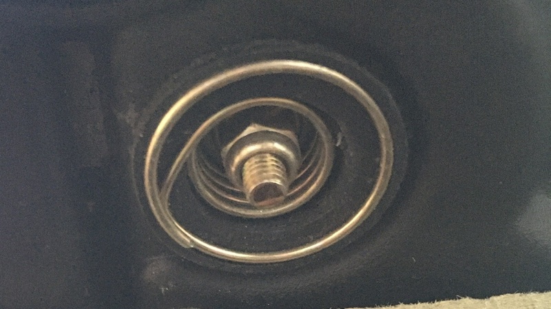

Kleine update over de SL1510... Ik heb het probleem gevonden. De knoop van het stukje ijzerdraad zat op een vervelende plek en drukte tegen de arm aan vanaf ongeveer 60-70% van een LP. Dit heb ik een beetje opgeschoven en nu speelt ie een hele LP vlekkeloos.
Ik weet ook waarom ie iets naar rechts trekt. Gewoon zwaartekracht. Er zat een ringetje bij een van de schroeven die het armgedeelte op z'n plek houden. Deze zorgt dat ie beter horizontaal staat. Dat ringetje was er uit gevallen bij de eerste keer open maken en ik wist niet waar ie hoorde, dus had m apart bewaard. Met het ringetje terug op z'n plek is de beweging naar rechts een stukje minder. Maar ik heb er denk ik 2 nodig om het helemaal weg te krijgen. Heb ze alleen nergens liggen, dus dat komt wel een keer. Hij zal nog wel vaker open moeten om de aan/uit knop en armsteun ooit te fixen.
Maar nog wel een vraagje... wat is de beste manier om het binnendeel netjes op te hangen? Er zitten 4 schroeven onderin maar met een ringsleutel kom ik daar niet tussen. Heb je daar speciaal gereedschap voor nodig of is er een truc voor? Hij hangt nu te ver naar onder en steunt eigenlijk op de tafel, waardoor hij erg gevoelig is voor schokken.
  • Cap
Cap
@kozue ah ja dat is ook een bekend verschijnsel bij de ijzerdraad oplossing. Gelukkig is het je gelukt de knoop zover weg te draaien dat de arm de complete lp vrij beweegt, dat is wel echt essentieel. :)
Dat van de niet horizontale armbase is ook zo'n bekend ding bij deze spelers, net als niet goed afgestelde vering. Dan zal de arm dan niet goed horizontaal staan en natuurlijk blijft ie dan niet op de plek zweven. Ik zou wat de ringetjes betreft de service manual er nog even bij pakken en goed kijken op welke plekken er ringetjes moeten, zie sceenshot (13-2) uit de SL-1401MK2 service manual. Moeten die ringetjes niet niet gewoon bovenin tussen de schroeven en armbase? En moet de basis onderin niet juist netjes zonder ringetjes in de 3 steunpunten vallen, volgens mij zit er de nokjes van de armbase netjes een uitsparing daarvoor. In deze video ook geen ringetjes tussen basis en arm.
Je ziet & voelt het ook wel als je de 3 gaten bestudeert, als het niet 100% goed zit wiebelt de nog niet vastgeschroefde armbase tov de bodemplaat. zit het wel goed dan wiebelt hij niet. ;) En als je de originele ringetjes niet meer hebt dan maar gewoon passende van de bouwmarkt, daarmee lukt het ook wel.
Afbeeldingslocatie: https://tweakers.net/i/O0I3lNGkreeAp29bZYv7NINa7b4=/800x/filters:strip_exif()/f/image/MOM0jYq447jimUPHb6rmdk11.png?f=fotoalbum_large
Dat ringetje kan ook van de armsteun komen, die ontbrak toch of was stuk? Onderaan zit daar een miniscuul ringetje en moertje. Verder zitten er onderaan de base nog een set schroefjes met ringetjes en ook de anti-skating bevestiging heeft ringetjes voor zowel de hevel als de cam. Etc. Anyway, speur de washers maar op in de partlist van service manual. ;)
Als jouw subchassis niet meer vrij hangt maar de ondergrond raakt dan weet ik 1 ding wel zeker: de hoedjes om de veren zijn gebarsten of zijn ooit al eens verwijderd (want kapot). (Het is trouwens nog 1 van de redenen waarom je armbase niet horizontaal staat: de onderkant van het subchassis is namelijk niet 100% vlak maar heeft uitstekende delen voor o.a. het rooster van de trafo. Als het subchassis op de grond rust hangt de boel dus een beetje scheef, incl arm en plateau.)
Die rubberen hoedjes zorgen voor net genoeg extra weerstand om de veren omhoog te houden. Je kan de veren dan wel strakker draaien maar dat werkt onvoldoende: je krijgt het subchassis dan meestal niet 100% horizontaal, vrij hangend en mooi verticaal verend, wsch zal ie bij de armbase meer doorhangen. En het is ook niet de goede oplossing, de demping van de hoedjes is immers weg.
Info over de rubberen hoedjes (uiteraard unobtainium, net als de veren) hier en hier incl wat creatieve oplossingen zoals het gebruik van stukjes fietsband / vingers van rubber handschoenen ipv de originele rubbertjes.
Je kan de veren stellen door van onderaf een passende dopsleutel erin te doen, icm een handvat dat niet het hoekje omgaat ipv zo'n 90 graden ratel dus maar een T-model of schroevendraaiermodel. Wat ook kan is een dunne maar wel lange, platspitse tang met lange bek, dat is wat meer gedoe met draaien maar zo lukte het me ook altijd. De 4 voeten laten rusten op een stel poten, stapel boeken o.i.d. zodat je eronder voldoende ruimte hebt om te stellen. Zelf gebruikte ik een klein bijzettafeltje op zijn kop met 2 latten op de poten, daar kunnen de voeten van de speler dan op rusten.
Afbeeldingslocatie: https://upload.wikimedia.org/wikipedia/commons/thumb/c/c4/%D0%9E%D1%82%D0%B2%D1%91%D1%80%D1%82%D0%BA%D0%B0-%D0%B1%D0%B8%D1%82%D0%BE%D0%B4%D0%B5%D1%80%D0%B6%D0%B0%D1%82%D0%B5%D0%BB%D1%8C.JPG/1920px-%D0%9E%D1%82%D0%B2%D1%91%D1%80%D1%82%D0%BA%D0%B0-%D0%B1%D0%B8%D1%82%D0%BE%D0%B4%D0%B5%D1%80%D0%B6%D0%B0%D1%82%D0%B5%D0%BB%D1%8C.JPG
Bij zo'n verend subchassis luistert het allemaal nauwer dan bij een recht toe recht aan speler, dat heb je nu iig al gemerkt. :P

  • kozue
  • Laatst online: 21-11 07:57
kozue
Cap schreef op woensdag 26 augustus 2020 @ 16:05:
Moeten die ringetjes niet niet gewoon bovenin tussen de schroeven? En moet de basis onderin niet juist netjes in de 3 steunpunten vallen, volgens mij zit er in elk van de 3 nokjes van de armbase netjes een uitsparing daarvoor. In deze video ook geen ringetjes tussen basis en arm.
Een ringetje bovenin bij de schroef doet toch niks? Het idee met het ringetje is juist dat de armbase een beetje omhoog komt, dus die moet er dan onder. De armbase beweegt niet meer nee. Met een ringetje is het ook gewoon netjes stabiel. Ik haal wel eens ringetjes van de bouwmarkt. Met eentje extra zou het weer recht moeten staan denk ik.
Die video was trouwens waar ik het idee met het ijzerdraad vandaan had ;)
Die waren het niet nee. Het was een zwart ringetje. Die komt niet van de armsteun of de anti-skate bevestiging. Die zitten er allemaal nog netjes en waren grijs. Bovendien zijn die te groot. Dit is echt zo'n spacer ringetje.
De armsteun is alleen stuk aan de bovenkant (1 kant van de clip is afgebroken). De rest er van is nog intact.
Als jouw subchassis niet meer vrij hangt maar de ondergrond raakt dan weet ik 1 ding wel zeker: de hoedjes om de veren zijn gebarsten of zijn ooit al eens verwijderd (want kapot). Die zorgen voor net genoeg extra weerstand om de veren omhoog te houden. Je kan de veren dan wel strakker draaien maar dat werkt onvoldoende: je krijgt het subchassis dan meestal niet 100% horizontaal, vrij hangend en mooi verticaal verend, wsch zal ik bij de armbase meer doorhangen. En het is ook niet de goede oplossing, de demping van de hoedjes is immers weg.
Er zat wel rubber op maar dat was plat. Ik denk dus dat je omschrijving aardig in de buurt komt, want op hoedjes leek het niet ;) Hoop dat deze foto een beetje duidelijk is...
Afbeeldingslocatie: https://tweakers.net/i/Ks3MPlkHUvq4KyaYLlgEw-eq7VE=/800x/filters:strip_icc():strip_exif()/f/image/5JSCftkLyQl5UwoS3ac1JZeA.jpg?f=fotoalbum_large
Ik ga wel eens wat proberen met andere stukjes rubber er tussen om de veer wat verder te krijgen. Misschien heeft de bouwmarkt wel iets wat er tussen past. Daar moet ik sowieso heen om een betere tool te halen om die moeren aan te kunnen draaien. Mijn ringsleutels gaan het niet redden en mijn tang is niet dun genoeg om daar tussen te passen.
  • Cap
Cap

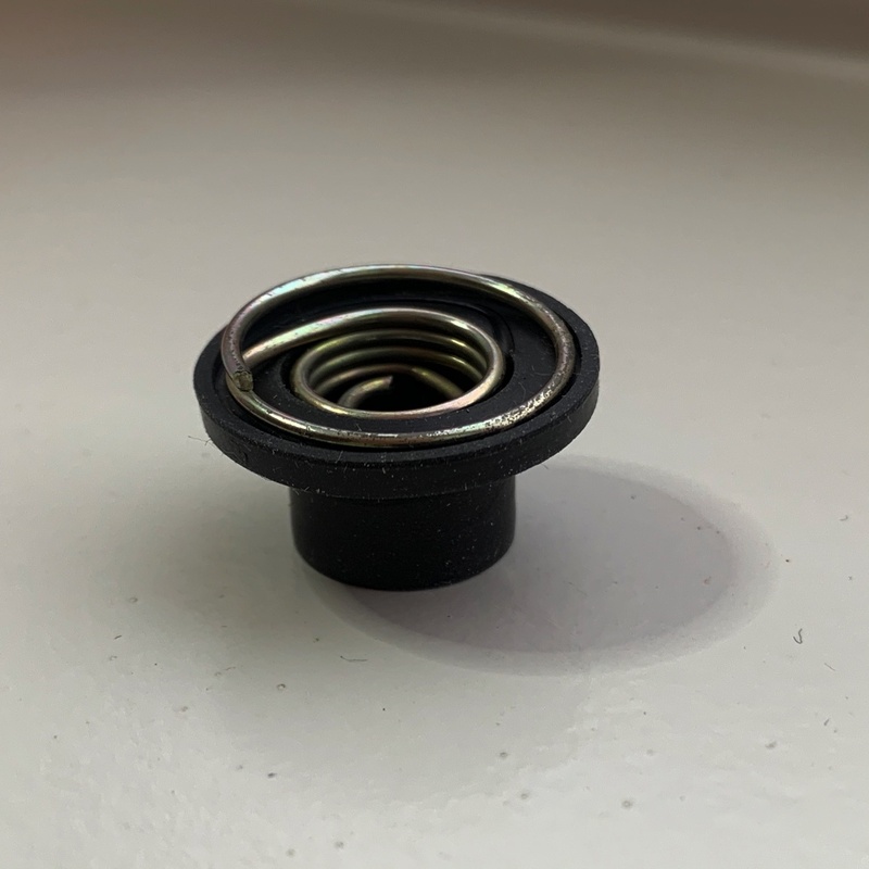

kozue schreef op woensdag 26 augustus 2020 @ 17:07:
Dat ringetje bovenin doet niks met de hoogte nee maar dient om de schroef netjes en goed vast aan te kunnen draaien zonder de base te beschadigen, standaard functie ringetje dus. :P Het ging meer om dat je een ringetje "over" had en op zoek was waar die hoorde.
Maar waar zou het ringetje dan voor moeten dienen indien de metalen armbase met zijn uitsparingen perfect over de witte nylon pilaartjes valt? Nergens voor. Ik kan me daar ook geen ringetjes herinneren, in de service manual zie ik ze niet staan in de tekeningen en partlist en ook in de youtube video kom ik het niet tegen op het moment dat ie de base verwijdert.
Ik heb toch heel wat van deze dingen onder handen genomen. Het is wel een tijdje geleden dus ik kan het vergeten zijn... Maar mijn idee is dus: daar komt dat ringetje niet vandaan. Zoek nou toch maar ff op alle washers rond de armbase en kijk of 1 van die ontbreekt. Ze staan netjes bij elkaar opgesomd in de service manual. En als de niet vastgeschroefde armbase zonder ringetje wiebelt, dan moet ie er blijkbaar toch.
Waar het natuurlijk om gaat: indien het subchassis waterpas ligt (goed te bepalen door bijv in meerdere richtingen een waterpas op de motor-stator te leggen), dan moet de armbase ook exact waterpas staan in alle richtingen. :)
Het zijn toch best wel hoedjes :) Met bovenin een gaatje voor de punt van de schroef. Wat jij laat zien is slechts het onderste deel, de rand van de hoedjes. De veren vallen mooi in de hoedjes en je ziet dus hoe deze de veren ondersteunen en dempen. Het subchassis hangt dus aan de veren en de hoedjes samen. Als je bij jouw speler alleen de rubberenrand nog hebt dan zijn het niet meer dan ringetjes. :P Waar ze meestal barsten / afbreken is bij de overgang van het horizontale naar het vertikale deel.
Overigens kan de stijfheid van de veren ook nog een beetje variëren. Wat me opviel bij de zwarte SL-1x10MK2 uitvoeringen die ik gerepareerd heb is dat de veren (metaal met een rode gloed) wat slapper waren dan bij de zilveren SL-1x00MK2's (metaal met eerder een geelgroene gloed, zoals deze op de foto). Geen idee of dat een wetmatigheid is afhankelijk van kleur maar de stijfheid van de veer kan exemplarisch dus ook wat verschillen.
Afbeeldingslocatie: https://tweakers.net/i/75aYxBSfl6gnhMSXpLk03As7cas=/800x/filters:strip_icc():strip_exif()/f/image/kfexZwyiyXPcZ5cTXcHgDhOK.jpg?f=fotoalbum_large
Afbeeldingslocatie: https://tweakers.net/i/eGKYFdaULE8wpqWgt7q74anMNzo=/800x/filters:strip_icc():strip_exif()/f/image/F8qIkMw19PuzV8N00S0hnC4e.jpg?f=fotoalbum_large
PS Het kan theoretisch nog dat de rubberen hoedjes nog ok zijn, dat is op de foto niet te zien, daarvoor moet de boel uit elkaar. Maar omdat het subchassis helemaal uitbodemt geef ik het niet al te veel kans, het rubber wordt dan zoveel opgerekt dat het na verloop van tijd wel stuk moet gaan. Als je met stukjes rubber aan de slag gaat dan is het dus de bedoeling dat deze om de veer spannen, het uitzetten van de veer dus als het ware tegenwerken. Dit geeft extra weerstand en ook demping. Dus niet stukjes tussen de veerslagen proppen, daardoor drukt de veer alleen maar meer uit.
[ Voor 19% gewijzigd door Cap op 26-08-2020 20:35 ]

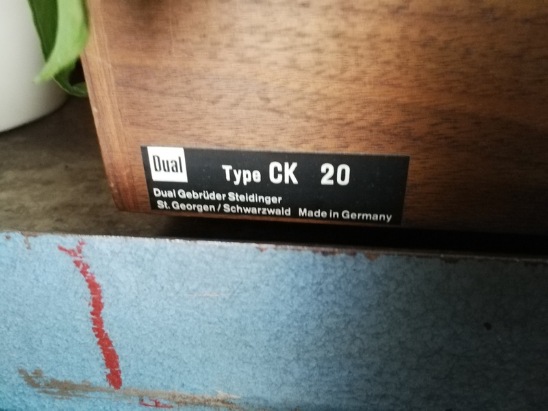

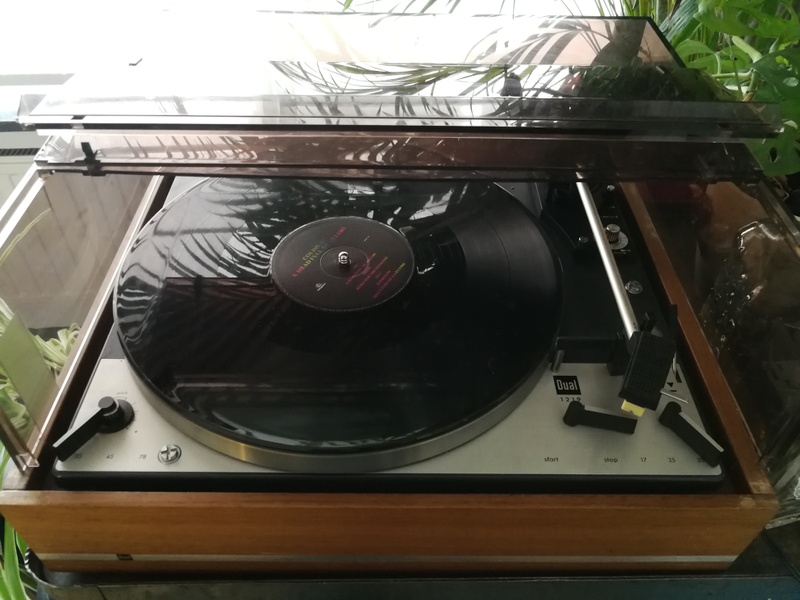

Hallo allemaal !
Ik heb hier een oude Dual 1219 platenspeler staan, er is alleen een klein probleempje...
De platenspeler werkt volgens mij zoals het moet. Maar van zodra er ietwat bastonen aan te pas komen klinken die extreem hard en zwaar door tot op het punt dat het onaangenaam wordt om naar te luisteren.
Op advies van een winkel heb ik al eens via een aux kabel mijn gsm aangesloten op de versterker en dan heb ik het probleem niet.
Er werd mij verteld een metaaldraadje aan te sluiten op de aarding maar die kan ik op die exemplaar nergens terugvinden. Stroomkabel en Phono kabel komen beiden uit de houten behuizing.
Hopelijk kunnen jullie mij helpen, bedankt alvast.

Een Dual 1219 heeft voor zover ik weet een kabel met din-plug aan het uiteinde fabriek-af... Hierdoor heeft hij geen losse aarde draad nodig: die zit al in de kabel weggewerkt... Let er wel op dat als je van DIN naar Tulp wilt gaan middels een omvormer dat je dan een variant met aarde draad pakt...
Afbeeldingslocatie: https://www.pickupnaalden.com/images/pict/hqaudio/18978/din-contra-naar-2-cinch-met-aarde-verloopkabel_1_xl.jpg
Zit er een kabel met tulp stekker aan het uiteinde zijn er twee opties:
- De aarde draad wordt via de min pool van het linker of rechter kanaal aangesloten (linker kanaal wordt meer gebruikt en is eigenlijk een mindere mooie oplossing omdat je vervuiling in het signaal pad mee zou kunnen sturen in theorie)...
- De aarding is middels een losse aarde draad geregeld. In dit geval moet de kabel wel aanwezig zijn om zo te kunnen aansluiten op de versterker...
Een ding is zeker: zonder aarding zit altijd er een hele vervelende brom in je geluid (ik neem aan dat dit is wat je bedoelt)... ;) Want ik kan mij niets anders voorstellen bij de klacht harde bas geluiden...

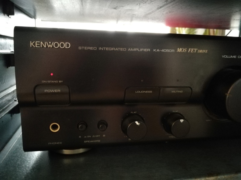

Ik heb wel degelijk een Phono ingang :)

@Verwijderd "Maar van zodra er ietwat bastonen aan te pas komen klinken die extreem hard en zwaar door tot op het punt dat het onaangenaam wordt om naar te luisteren."
De vraag is : brom of bastonen?
Harde bastonen van de muziek is iets anders dan een brom. Als het met de muziek meegaat dan is het een probleem van het element of de versterking. Zoals het hierboven staat in jouw omschrijving klinkt zodra er muziek met bas gespeeld wordt de bas te hard.
Een brom is 1 continue lage toon die continu aanwezig is los van het muzieksignaal. Die brom is 50 Hz en afkomstig van de frequentie van het electriciteitsnet.
Als je harde bastonen in de muziek hebt dan moet je naar element en versterking kijken. Is het inderdaad een keramisch element dan dit meteen dumpen en een MM element erin zetten, probleem opgelost en veel beter geluid ook.
Als je een brom hebt los je dat op met aarding. Het kan bijv zijn dat de aansluiting in de headshell niet goed contact maakt, daardoor krijg je dan brom. Het kan ook zijn dat er geen aardedraad vanaf de platenspeler naar de (voor)versterker loopt (phono ingang).
Om het makkelijk te maken het probleem op te lossen is het handig dit even te vertellen:
- Heb je veel te harde bastonen in de muziek zelf of brom? (Of allebei?)
- Welke versterker heb je (merk, modelnr)?
- Welk element zit er in de Dual (kijk onder de headshell waar de naald zit naar een typenr), staat er niks neem dan een foto en plaats die hier, dan weten wij het wel. Sowieso even het element vermelden, want dat bepaalt voor het overgrote gedeelte de geluidskwaliteit van je platenafspeelset. ;)
Edit: met de versterker zit het goed, je hebt dus de 2 tulp plugjes op de phono ingang aangesloten maar je moet ook een aardedraad hebben naar de GND aansluiting eronder. (Let bij de foto even niet op de veel te dunne dropveters. :X ;) )

Versterker
Afbeeldingslocatie: https://tweakers.net/i/fHKb1BEPzpFyPAAl1yTDHXWyE9M=/800x/filters:strip_icc():strip_exif()/f/image/X964CUmlbsoMJC6GcoOAOeOc.jpg?f=fotoalbum_large

Cap schreef op donderdag 27 augustus 2020 @ 09:33:
@Verwijderd Het is heel simpel, harde bastonen met de muziek is als de muziek tomtiedomdiedom doet dat je dus op de drums/bas ritmisch BOEM BOEM BOEM hoort ipv boem boem boem. De toon gaat met de muziek mee dus.
Brom is iets heel anders, namelijk continu dezelfde BZZZZZZZZZZZZZZZZZZZZ (op 50Hz, afkomstig van het lichtnet). Of er op dat moment nu een muzieknoot speelt of niet, het gaat dus niet met de muziek mee maar je hoort het ook gewoon bij de stille passages tussen de nummers door. En zelfs als de naald van de plaat is, tenzij er een mute-switch in de platenspeler ingebouwd is. Dit dus:
YouTube: 50hz hum
Dus wat is het? Brom of bastonen? ;)
Het element is een Shure M91. Dit is een MM element met origneel nog wel een mooi nude diamantje. Op zich dus veel beter dan keramisch m.a.w. dat is het probleem niet. Maar zo te zien zit er gewoon een standaard (bonded) vervangings naaldje op. Heb jij die vervangen of zat die er al op? Het kan in ieder geval lonen om het element te vervangen.
Met zekerheid bastonen, dus nieuw koppelstukje niet nodig dan ?
De bastonen heb ik niet als ik de gsm eraan hang met een aux kabel.
Is dat element vervangen moeilijk?
Waar koop ik dat ?

@Verwijderd doet het zich voor bij alle volume-instellingen op je versterker, of alleen als hij hard staat? Bij dat laatste zou het kunnen zijn dat de trillingen van je luidsprekers terugkoppelen op de naald. Ik kan op de foto's niet zo snel zien of je luidsprekers ver genoeg van je platenspeler af staan

Verwijderd schreef op donderdag 27 augustus 2020 @ 10:19:
Waar koop ik dat ?
Ik vermoed dus dat je beide problemen hebt. :)
Probleem 1 aarde brom: je zou wel zeggen dat je een nieuw koppelstukje nodig hebt omdat je geen aarddraad hebt, dus de platenspeler is niet geaard met je versterker. Maar die brom kan vrij zacht zijn dus misschien is het je gewoon nog niet opgevallen. De brom, een constante BZZZZZ, hoor je dus zodra je je versterker aanzet en op de phono ingang schakelt. Dus als je je volumeknop dan half opendraait dan hoor je een continu BZZZZZ geluid, zonder dat je een plaat afspeelt, dus met je arm gewoon op de armsteun. Als het echt heel zachtjes is en totaal in het niet valt bij de muziek dan heb je geen probleem, is het wel hoorbaar bij stille passages dan is je aarde gewoon niet goed.
Dan probleem 2 harde bassen tijdens de muziek: dit is dus een wisselende bas op het ritme van de muziek. Bij stille stukken op de lp (tussen de nr's door) hoor je dan dus geen "harde bastonen". Goeie tip van kraats is dat het bij heel hard spelen feedback van het geluid kan zijn. Maar als je rustig speelt, dus op volume waarbij je nog gewoon rustig een gesprekje kan voeren, dan lijkt het toch een probleem met element / voorversterking.
Element vervangen is mogelijk en niet heel moeilijk, zoek even op google op Dual 1219 cartridge replacement. Met een AT-VM95E van Audio Technica heb je voor zo'n 4 tientjes al een goed instap element. Betere uitvoeringen kan ook tegen meerprijs.
Tip: deze Duals hebben een slede waarin het element zit die je in de headshell vastschuift. Maak de contactpunten van deze slede + de contactpunten in de headshell even goed schoon met een wattenstaafje met alcohol. Deze contacten zijn vaak gecorrodeerd en dit geeft problemen met het geluid.
Zie hier, compleet met foto's. En lees ook deze even door. Bottom line: de pinnetjes moeten schoon zijn en goed uitgelijnd om goed contact te maken.
[ Voor 28% gewijzigd door Cap op 27-08-2020 11:45 ]
Cap schreef op donderdag 27 augustus 2020 @ 11:35:
Dus als ik het goed begrijp is het dit dingetje dat vervangen moet worden? Ik neem aan dat de zwarte plastic blijft en dat ik de AT VM95e daar in vijs?
Afbeeldingslocatie: https://tweakers.net/i/2yiOvIpKS6Ipfzyh0OYq2ghHKKg=/800x/filters:strip_icc():strip_exif()/f/image/UfXDuNqk8liCpOzWrZv96dNR.jpg?f=fotoalbum_large
Afbeeldingslocatie: https://tweakers.net/i/-XXR3VSz3o6HyPbQ6lqa8QFf2YM=/800x/filters:strip_icc():strip_exif()/f/image/pdfLD7uwJoLQm298ZMFirnxI.jpg?f=fotoalbum_large
Afbeeldingslocatie: https://tweakers.net/i/li-gl4pCrR5ZCok0yNEDVLDamZ4=/800x/filters:strip_icc():strip_exif()/f/image/zf2ltocCPImYffO7357e3Zsa.jpg?f=fotoalbum_large
En deze contacten moeten worden gereinigd ?
Afbeeldingslocatie: https://tweakers.net/i/Mzf1L6bDOFJ5qPp3gXuXmQAP7rY=/800x/filters:strip_icc():strip_exif()/f/image/lhWR2QdOAXMoXE0sn1HHgKWy.jpg?f=fotoalbum_large
kraats schreef op donderdag 27 augustus 2020 @ 10:42:
Volume heeft er niet meteen invloed op, buiten dat het probleem luider wordt natuurlijk ;)

Alle metalen contacten moeten brandschoon zijn. Ook die waar de gekleurde stekkers nu op zitten.

@Verwijderd exact. En @Viking Kvinne exact. ;)
Het Shure element zit als ik het goed heb vastgeklikt in die slede (een van de redenen waarom ik het niet zo op Dual heb :X). Een nieuw element schroef je dus vast in die sleuven, als het goed is zitten die sleuven op een halve inch afstand van elkaar (hart-hart), dan passen de standaard elementen erin. Bij het vaszetten moet het element nog wel op precies de juiste afstand gezet worden zodat de fouthoek van de naald met de plaat minimaal is, uitlijnen noemen we dat. Dat gaat met een overhang afstand of met een protractor. Zoek maar eens op deze termen in dit topic of in google, dan vind je wel een uitleg. ;)
PS element MOETEN vervangen is een groot woord, het is meer aan te raden voor beter geluid ivm de betere, nieuwe naald die er op het nieuwe element zit, als je tenminste minimaal een AT-VM95E of een AT-95E koopt.
Het is niet zo dat een ander element zomaar een buzzzz geluid oplost, dit aardingsprobleem is een ander probleem. Maar je hebt nog steeds niet duidelijk aangegeven of je die continue brom nu ook hoort, naast de "basgeluiden". Dus of je last hebt van de aarde weet ik nog steeds niet. Ik zou in ieder geval die connector met aardingskabel sowieso halen, dan kan je je platenspeler iig geaard aansluiten en dat is de enige juiste manier.
Wat ik nog zit te bedenken: het kán zijn dat de naald die in het element geplaatst is niet de juiste is. Dwz dat ie fysiek wel in het element geduwd kan worden maar er niet bij hoort. Daar lijkt het eigenlijk wel op. De witte naaldhouder heeft namelijk een heel andere vorm dan die van de originele, zie het linkje naar de pagina die ik eerder stuurde. Dat is een veel plattere houder, de jouwe is meer een vierkant blokje.
Als de naald niet bij het element past dan kan je vervormd geluid krijgen, waaronder jouw harde bassen. Dit komt dan omdat de sterkte van het magneetje aan de naald groter is dan het element verwacht. Andersom kan ook, iel geluid omdat het magneetje te zwak is. Als dát het probleem is dan lost een nieuw elementje het natuurlijk wel op. ;)
Kortom:
1. Contacten van zowel slede als elementdraadjes goed schoonmaken.
2. Verloopkabel met aardingsdraadje. Of nog beter, de hele interlink vervangen maar dan moet het apparaat dus open en moet je de bedrading gaan solderen. Alleen een optie als je beschikking over een soldeerbout hebt.
3. Nieuw element kopen, monteren, uitlijnen en tot slot de arm afstellen (balanceren, naalddruk, anti-skating) conform de gebruiksaanwijzing.
[ Voor 136% gewijzigd door Cap op 27-08-2020 14:57 ]

Dus een nieuwe naald kan ook de oplossing zijn? Misschien ook al eens proberen deze te reinigen wie weet helpt dat ook al ?
  • Cap
Cap
Kan ook, maar dan koop je een (matige, niet originele) vervangingsnaald voor een oud element voor nauwelijks minder dan wat een compleet nieuw element kost. Een nieuw element is in dit geval beter want de naald is beter (en het element zelf waarschijnlijk ook).
Reinigen helpt niet voor harde bassen, bij een hele vieze naald klinkt alles vervormd. Maar het kan geen kwaad en is natuurlijk een klusje van niks. Naald reinigen moet je sowieso om de paar platen (stof).
Zie verder hierboven, had mijn post vorige nog uitgebreid.
[ Voor 22% gewijzigd door Cap op 27-08-2020 15:01 ]
Cap schreef op donderdag 27 augustus 2020 @ 14:58:
Ok bedankt, moet ik dan nog wel verkocht krijgen hier thuis. Zeker als het niet 100% zeker de oplossing is...
Met reinigen doelde ik eigenlijk op de contacten, of maakt dat ook het verschil niet voor de bassen ?
  • Cap
Cap
Denk het niet, dan hoor je eerder geen geluid of een zacht, vervormd, onderbroken geluid. Je hebt trouwens nog steeds niet duidelijk aan ons aangegeven of je naast de "harde bassen" ook de continue brom hebt als je de volumeknop verder open draait zonder muziek (aardingsprobleem). :P
Tja thuis verkocht krijgen: de nieuwe connector (aardingsprobleem) is een paar euro, nieuwe kabels en zelf solderen ook. Dat moet toch kunnen. Een nieuwe naald (harde bassen probleem?) hoort er sowieso bij als je een oude speler weer in gebruik neemt, dus die 3 tot 4 tientjes voor een nieuwe naald of meestal beter, een nieuw element moet je altijd incalculeren. Anders je platenspeler maar wegdoen. ;)
[ Voor 42% gewijzigd door Cap op 27-08-2020 15:35 ]
Cap schreef op donderdag 27 augustus 2020 @ 15:31:
Heb ik inderdaad niet met die woorden gezegd. Ik dacht zeker te zijn dat het de bastonen zijn omdat ik pas iets van ruis hoor als ik de volumeknop maximaal opendraai.
Dat was niet zo duidelijk van me... Sorry 😀
Als het element het probleem oplost zit ik er niet mee in. Maar daar zullen we nooit zeker van zijn begrijp ik nu. Ik zal me er straks eens in verdiepen 😀

Als je geen brom hoort als de versterker aan staat op halfhoog volume met de phono ingang geselecteerd, dus zonder dat er op dat moment een plaat afgespeeld wordt, dan heb je inderdaad geen brom. Maar toch zou ik de platenspeler aan de versterker aarden, dit hoort gewoon zo en niet doen is vragen om problemen. Die 3 euro voor de adapter mét aardedraad gewoon besteden dus, of zelf een draadje frutten vanaf de middelste pin van de DIN-connector naar de GND van je versterker.
