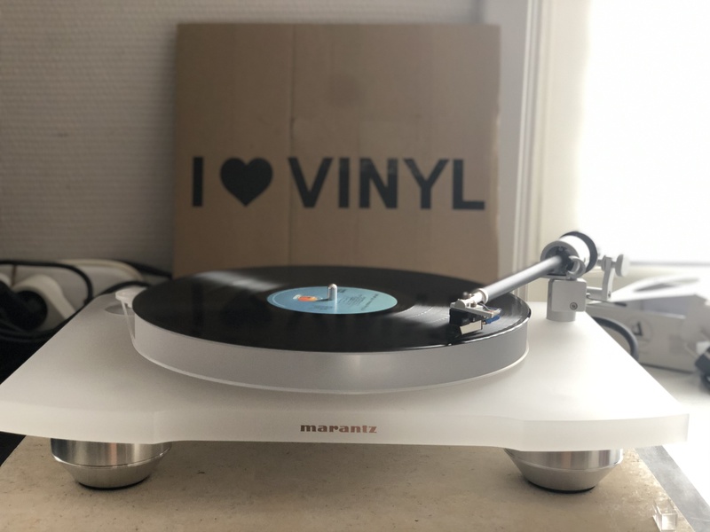

Gisteren mijn nieuwe Marantz TT15s mogen ophalen en eens thuis onmiddellijk begonnen met de “assemblage”. Velen weten dit misschien niet maar deze platenspeler komt bijna in kit-vorm.
Afbeeldingslocatie: https://tweakers.net/i/ViUMYZH5rWO1jIoRjZ40Unkg1Xg=/800x/filters:strip_icc():strip_exif()/f/image/hLp31uzXvaNIavXdsY6p9YYY.jpg?f=fotoalbum_large
Stiekem vind ik dit eigenlijk leuker omdat ik graag bezig ben met technische zaken zoals afstellen van armhoogte, naalddruk, anti-skate.
En daarna met verschillende protractors de ideale uitlijning proberen te halen, zodat er geen siblance of inner groove distortion te horen is etc...heerlijk ;)
Tenslotte met allerlei waterpassen checken of de base en de arm recht staan, pulley millimeter per millimeter verschuiven zodat de riem zowel bij 45 als 33 pm optimaal staat en dan eindelijk testen met de eigen oortjes.
Ik had het in de vorige post al over de audiofiele kwaliteit van deze speler, en ook mijn “bouwsel” stelde niet teleur. Na de eerste test moest ik enkel de arm een ietsje hoger zetten en dat was het. Alles klopte en werd logisch uitgelegd.
Enkel bij 1 iets had it wat advies nodig, de cartridge aan de headshell bevestigen is altijd een precair en precies werkje. Het was een makkelijker dan bij de verschillende Thorens spelers die ik heb/had “taartschep” model van headshell en afwijkende schroeven zijn nooit een pretje om mee te werken. Maar bij de Marantz was zag het er allemaal wat fragieler uit en als je zoveel betaalt ben je natuurlijk wat voorzichtig en nerveuzer dan met een leuke tweedehands speler die je zelf aan het restaureren bent.
Ik kreeg de aansluitingen niet helemaal tot aan het element.
Afbeeldingslocatie: https://tweakers.net/i/EBFNCNOVbIoLAwunmXOsrEQcjSc=/800x/filters:strip_icc():strip_exif()/f/image/SBVkL0WWQPleC1K5rNkuQIo2.jpg?f=fotoalbum_large
Afbeeldingslocatie: https://tweakers.net/i/MSPGKsqyQUUREVXYLqx03nC3G2c=/800x/filters:strip_icc():strip_exif()/f/image/k7yiUgWGhGQYPHwHP7ZTKVfr.jpg?f=fotoalbum_large
Wegens de krappe ruimte moest het met een pincet, maar verder kreeg ik ze echt niet. Ik wou ook niet als een gorilla beginnen te duwen, draaien en trekken,dus nam ik een pauze en ging online hulp zoeken. En ja hoor na 10 minuutjes kreeg ik al bevestigd van andere eigenaars dat ze allemaal maar zo ver geraakten en dat alles dus ok was. Toch iets wat Marantz mocht vermelden in de manual me dunkt.
Afbeeldingslocatie: https://tweakers.net/i/rOecgnILj97764SfZRVSEV0oPso=/800x/filters:strip_icc():strip_exif()/f/image/iiNTKe1oDpGkSBJvvx5XYLUl.jpg?f=fotoalbum_large
Alhoewel de platenspeler een mooi voorbeeld van form en function is, kon ik het pimpen niet laten en heb ik er een led-lampje bij gezet, moeten ze het maar niet zo verleidelijk transparant maken. Ik heb geprobeerd het typische Marantz blauw van de versterker er naast zo goed mogelijk te benaderen, maar het fotografeert niet zo lekker helaas, maar het is leuke eye candy terwijl je geniet van een plaatje.
Afbeeldingslocatie: https://tweakers.net/i/81WkqkbFA1s4OjcB80By0SqXVVI=/800x/filters:strip_icc():strip_exif()/f/image/P1q7U2GydsACSMWI9CvYwjXV.jpg?f=fotoalbum_large
Ik overweeg nu nog een mooie plexiglas stofkap, maar het probleem is dat je dat ding ook ergens moet kwijt kunnen bij het niet spelen, en ik ben niet echt zo’n fan van die overzet kappen. Dus voor nu lekker naakt, steeds de stylus guard er op bij niet gebruikt en elke dag even licht swifferen O-)

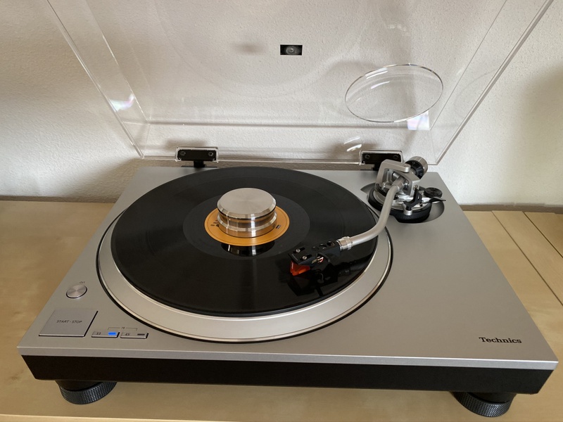

Hi,
Ik kijk meer dan dat ik post, maar nu ben ik heel blij met mijn nieuw speeltje.
Afgelopen week opgehaald bij Albepro in Helmond. Een Technics sl-1500c en daar ter plaatse een 2M Bronze eronder laten zetten en alles netjes afgesteld.
Klinkt perfect en weer een hele verbetering van mijn vorige model. Dat was een Pro-Ject Essential 2 met SuperOM30. Deze SuperOm30 heb ik nu ook op een headshell geplaatst voor de Technics.
De originele 2M Red is een leuke backup.
Hier ga ik nog jaren plezier van hebben :P
Afbeeldingslocatie: https://tweakers.net/i/ikJVKrVpB-RoBnnCrwOweLKYT3o=/800x/filters:strip_icc():strip_exif()/f/image/sSGdE5xYLWU5c1Tf8MWsgsHs.jpg?f=fotoalbum_large
