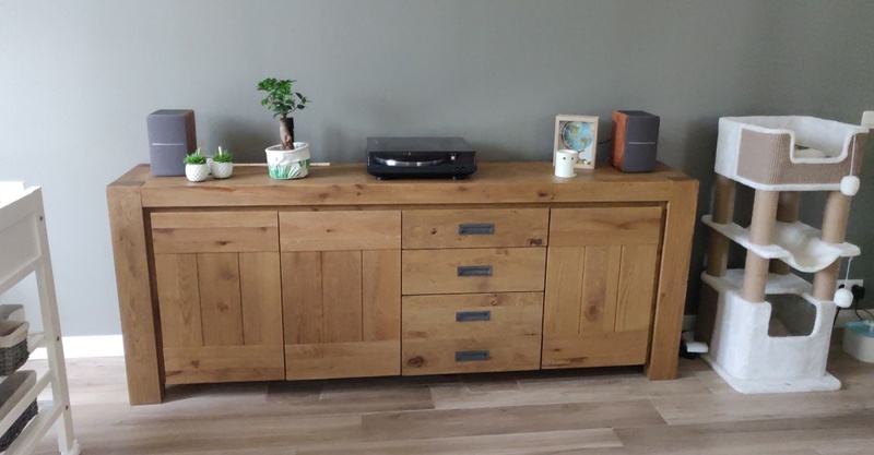

Ik heb deze morgen mijn platenspeler aangekregen en net geïnstalleerd, alles volgens youtube en de manual afgesteld en hij speelt lekker. Ik zit echter nog wel met 1 vraagje:
Afbeeldingslocatie: https://tweakers.net/i/Ti7L4NvYS4v6Aql9t8dGY6TFpn8=/800x/filters:strip_icc():strip_exif()/f/image/xfzkTYwWa5Q42hv30aPURhne.jpg?f=fotoalbum_large
Zoals je kan zien staat mijn platenspeler op dezelfde dressoir als mijn speakers. Ik heb al verschillende meningen gelezen op onder andere reddit dat dit uit den boze is. Ik vraag me af of er wel degelijk een impact is met het soort speakers die ik gebruik. Doe ik hiermee de speler of de plaat stuk op de duur?

jdruwe schreef op dinsdag 30 juni 2020 @ 16:35:
Wat er gebeurt is dat de speakers (die zo te zien plat op je kast staan) trillingen afgeven naar je kast en die kunnen, mits je platenspelerpootjjes niet goed zijn) naar je platenspeler gaan en dan hoor je dat.

Met dergelijke minispeakertjes zal het meevallen met de trillingen, veel lage tonen komen daar niet uit. ;)

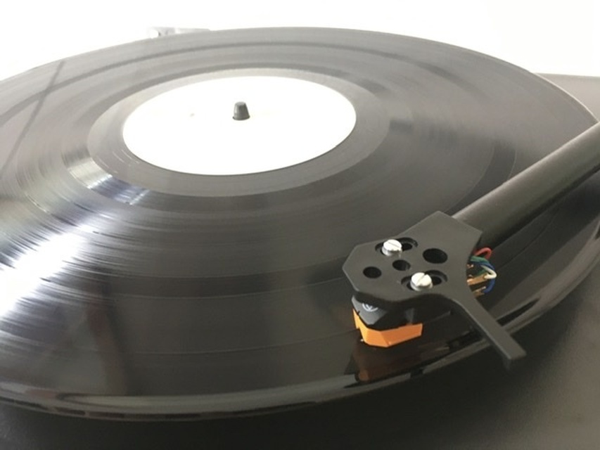

Nude:
Afbeeldingslocatie: https://audio.home.xs4all.nl/zooi/draaitafels/naald/at12/at-12xe-6.jpg
Bonded:
Afbeeldingslocatie: https://audio.home.xs4all.nl/zooi/draaitafels/naald/at12/AT-10eurochannels-2.jpg

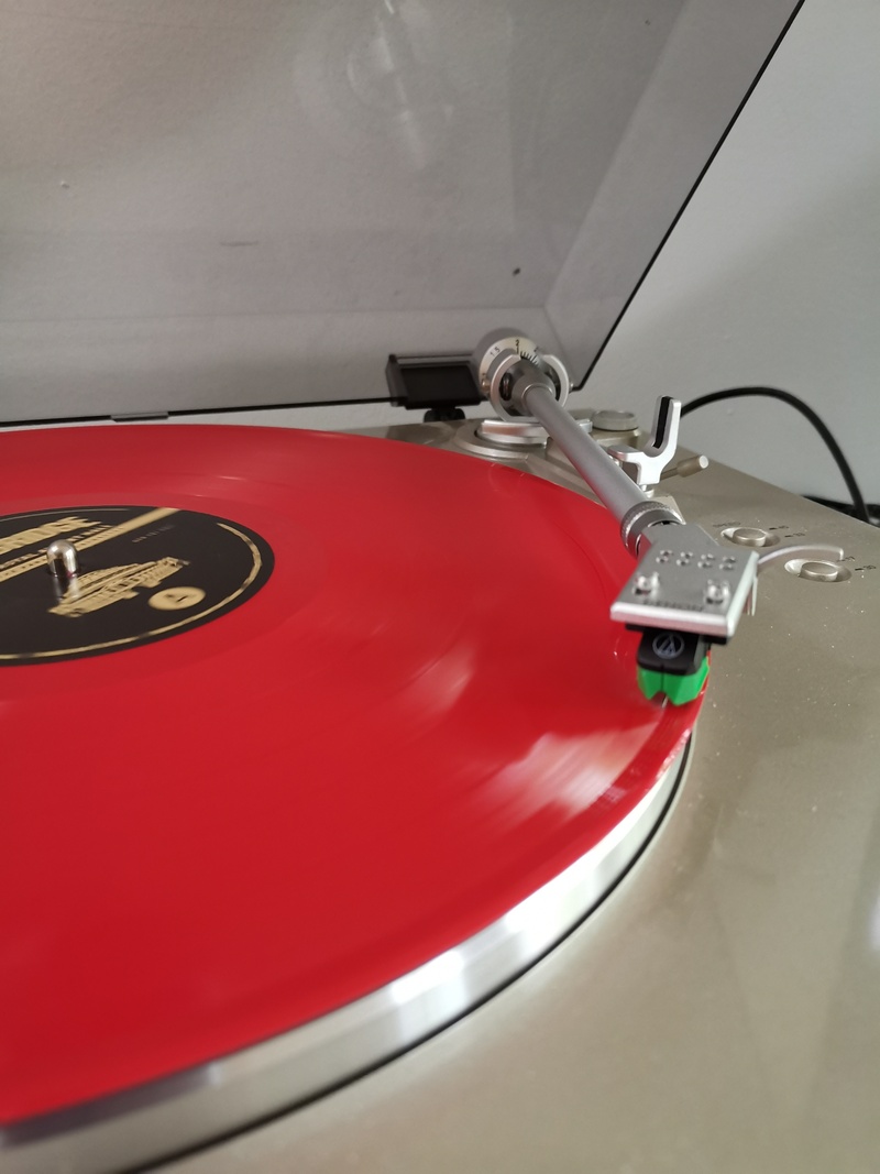

@Cap je advies gevolgd _/-\o_ en volgens mij met goed resultaat; plaat ligt erop en ... ik heb veel plezier.
Dank voor de heldere uitleg!

  • jdruwe
  • Laatst online: 24-11-2024
maartend schreef op dinsdag 30 juni 2020 @ 16:55:
Maar echt iets stuk doen doet het niet?

Cap schreef op dinsdag 30 juni 2020 @ 17:28:
Dus gewoon zo laten tot ik er last van zou krijgen? + kan het iets van schade doen?

jdruwe schreef op dinsdag 30 juni 2020 @ 23:12:
Ik heb mijn platenspeler ook op hetzelfde tv-dressoir als m'n (kleine) boxjes, zelfde situatie zoals jij het hebt. Ik merk qua geluid niks, dus ik houd het zo, verwacht ook geen schade verder.
Echt schade krijg je als het zo hard resoneert dat je feedback krijgt, je weet wel zoals zo'n aanzwellende toon bij een microfoon bijv. Laat je dat gebeuren dan zijn je speakers snel stuk, eerder dan de plaat denk ik zo. ;)
Verder wordt, als de trillingen worden doorgegeven vanaf speakers via kast naar de speler en uiteindelijk naald, de weergave iets beïnvloed. Hoe meer trillingen, hoe slechter de weergave en op een gegeven moment ook slechtere tracking, waardoor de naald meer in de groef 'stuitert' ipv dat ie hem netjes afloopt. Dat zou dan uiteindelijk wel extra slijtage aan je platen geven.
In het algemeen blijft het natuurlijk zo: hoe minder trillingen van buitenaf, des te beter de weergave, des te minder de slijtage aan lp's. ;)

Cap schreef op woensdag 1 juli 2020 @ 10:18:
Bedankt voor de info :D Ik zet mijn speakers nooit echt hard dus zal er waarschijnlijk dan geen last van hebben. Ik kwam op reddit het volgende nog tegen: https://www.amazon.com/Ri...rds=speaker+isolation+pad van die pads waar je de speakers kan opzetten, misschien iets dat ik ook kan proberen.
  • Cap
Cap
Ik zou dan eerder geld uitgeven aan knappe speakertjes en die naast de kast zetten. ;)

jdruwe schreef op woensdag 1 juli 2020 @ 11:23:
Kun je beter spikes kopen bij Ali. Veul goedkoper, werkt ook goed.

Je kan beter geen spikes gebruiken.
Die ontkoppelen niet, die koppelen juist.

Het was even priegelen maar het nieuwe element zit er op en draait zijn eerste rondjes op een van mijn favoriete platen, Alter Bridge - Live at the royal Albert hall. * hilgo is a happy trooper

hilgo schreef op zondag 5 juli 2020 @ 19:39:
Cool, als het goed is zit er voor mij morgen ook zo’n AT elementje in de post. Ik ben zelf uiteindelijk voor de EN variant gegaan.
Heel benieuwd hoe het verschil gaat zijn met de oem Rega Carbon die er nu op zit.

Afbeeldingslocatie: https://tweakers.net/i/rYU0OPdjCVDI-kcfLWf9F1DS4YI=/full-fit-in/4920x3264/filters:max_bytes(3145728):no_upscale():strip_icc():fill(white):strip_exif()/f/image/2whnD4SMhwn9wFq3s1tTZBul.jpg?f=user_large
Zo, die zit er op! :Y)
Gewicht is een beetje gokken zonder weegschaal bij deze arm maar uitgaande van de oorspronkelijke setup en op het gehoor moet dit wel redelijk in de buurt zitten.
Links/ rechts scheiding lijkt een stuk beter dan het was is wat me vooral opvalt bij de eerste rondjes. Maar dat kan ook psychisch zijn natuurlijk. :P

Afbeeldingslocatie: https://tweakers.net/i/JANmBc4572TQ-AjSUQ526tLP9Kk=/800x/filters:strip_icc():strip_exif()/f/image/WtC4l3vr2ZT19Kohf2xYcvjG.jpg?f=fotoalbum_large
