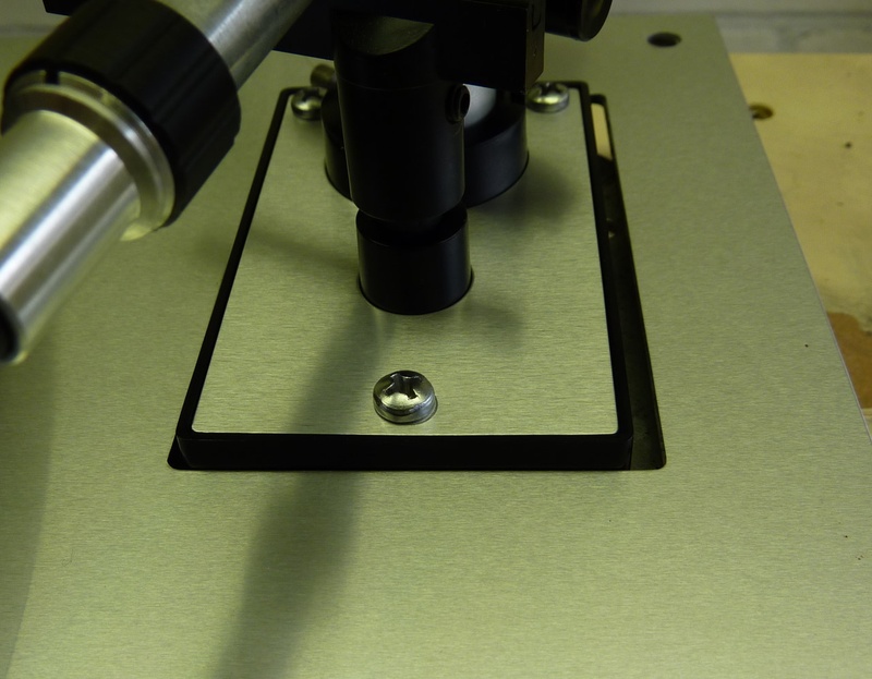

@Vintage1967 nog even een nabrander, wat mij altijd helpt als referentie; controleer de positie van de armsteun. Bij verkeerd afgestelde veren kan hij scheef/off center staan en zelfs aanlopen op het hoofdchassis. Wanneer de armsteun mooi evenwijdig in de uitsparing staat kom je er waarschijnlijk achter dat hij automagisch beter begint te veren.
Ik heb helaas geen duidelijke voor/na foto maar hieronder kun je wel zien dat de armsteun niet in het midden staat van de uitsparing.
Afbeeldingslocatie: https://tweakers.net/i/NmRChPysfwUshxajRxtNpa6oSOI=/800x/filters:strip_icc():strip_exif()/f/image/gWBFxLJpYiDY8jvDkcupZYCK.jpg?f=fotoalbum_large

Die ene foto is duidelijk genoeg hoor. En ik begrijp wat je bedoelt. De positionering van de armsteun t.o.v. de uitsparing was nou precies de reden dat ik opnieuw ben gaan prutsen met de veren. Die steun was niet helemaal evenwijdig aan de faceplate. En dat kan natuurlijk niet 8) .
Maar goed, de veren zijn gisteren afgeleverd en de borgmoeren ingeslagen. Ik ga gewoon eens kijken of dat wat uitmaakt. Wie weet, kom ik zelfs wel een klein beetje in de buurt bij jouw resultaat :+ . En laten we eerlijk zijn, zo'n prachtspeler verdient het toch om gekoesterd te worden?

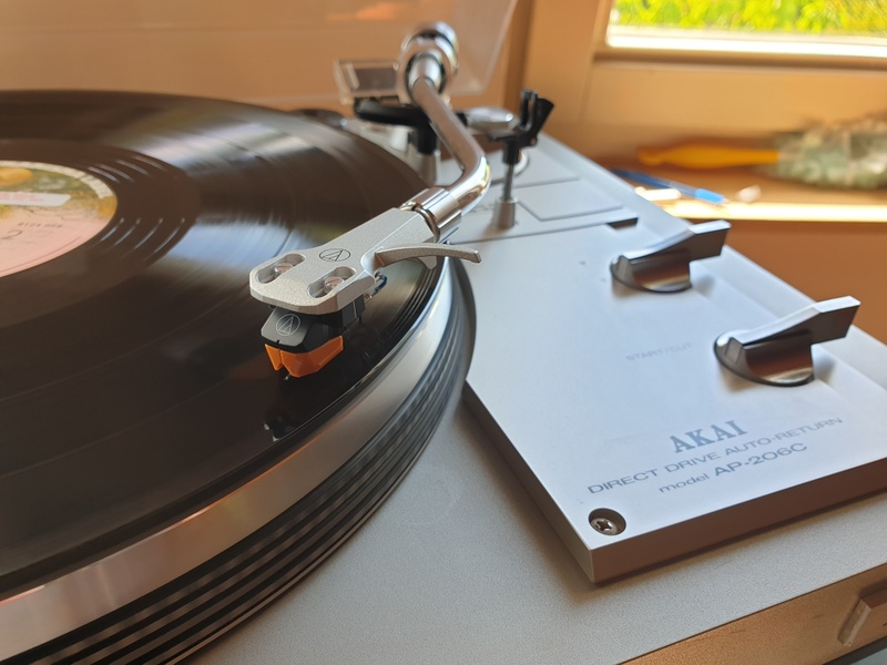

Mooie AT headshell voor mijn AT vm95ne elementje. Element paste niet in de originele Akai headshell, halve milimeter te breed.
Afbeeldingslocatie: https://tweakers.net/i/nPhOyqlMBjf12qT_WF5TNfvOnyw=/800x/filters:strip_icc():strip_exif()/f/image/T3VnWYqqTYqzCYetpRIZG0Tk.jpg?f=fotoalbum_large

nineball schreef op zaterdag 30 mei 2020 @ 15:32:
Dat is apart.
Heb je schroefjes met een hele grote kop ofzo?

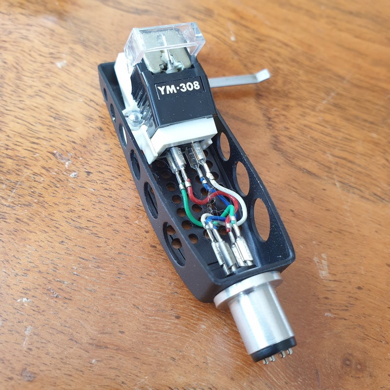

nineball
mr_petit schreef op zaterdag 30 mei 2020 @ 15:51:
Dat is apart.
Nee, de originele headshell is zo'n zwart geval met gaatjes waar het element echt in moet vallen. Hier met het originele element:
Afbeeldingslocatie: https://tweakers.net/i/uKsJbmD5D2w84GTzzU2rEpCudsE=/800x/filters:strip_icc():strip_exif()/f/image/1olafjd7mCwfD7tuJs9Y5f14.jpg?f=fotoalbum_large

mr_petit
opperprutser
Heeft die dan geen sleuven?
Dit zijn degene die ik op het web zie:
YouTube: akai AP-206C phono test
Wel apart element.
Lijkt AT, maar de magneetjes zijn plat.
Misschien een vroegere technologie van AT
[ Voor 8% gewijzigd door mr_petit op 30-05-2020 19:10 ]

nineball
mr_petit schreef op zaterdag 30 mei 2020 @ 19:10:
Wel apart element.
Wel sleuven, maar de at is net een halve milimeter te breed. Het originele element is precies zoals in het filmpje. Volgens mij een Piezo.
  • Cap
Cap
Irritant. Dit komt denk ik omdat die elementen tegenwoordig geen sleufjes hebben voor de bouten maar volledige schroefgaten met dus ook (ruim) plastic materaal aan de buitenzijde van de schroef.
Ortofon heeft zijn elementen ook 'opgedikt' bij de 2M serie, Goldring doet het bij zijn nieuwere elementen.Veel extra plastic. Al die spoilers zorgen er dus wel voor dat het in enkele smalle headshells niet meer past, zoals deze AKAI met opstaande randen. Jammer eigenlijk. Zou het eigenlijk wel conform de originele half inch mount spec zijn, zit ik me af te vragen. AT95E had het natuurlijk ook al maar misschien toch met minder materiaal, er zat iig geen metalen schroefdraad in.
[ Voor 12% gewijzigd door Cap op 30-05-2020 20:07 ]

Cap schreef op zaterdag 30 mei 2020 @ 20:01:
Ik zat serieus al met een vijl in mijn handen, zo van dit gaat mij niet gebeuren, maar bedacht me net op tijd. Ik had zo'n zelfde type headshell van Sony, daar paste hij wel net in. Maar een AT element in een Sony headshell (staat er ook met grote letters op) op een Akai draaitafel, dat was me toch te dol.

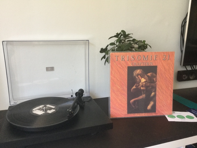

Plaatje draaien
Afbeeldingslocatie: https://tweakers.net/i/e1oN-Tgv2pCttwAExSjTk5MXbpw=/800x/filters:strip_icc():strip_exif()/f/image/gQxP028PVhkkZF5OzYkidwxW.jpg?f=fotoalbum_large

nineball schreef op zaterdag 30 mei 2020 @ 21:25:
Ach ja, Sony op een AKAI, hoe erg is dat? Nu zit er Audio Technica op AKAI. :P

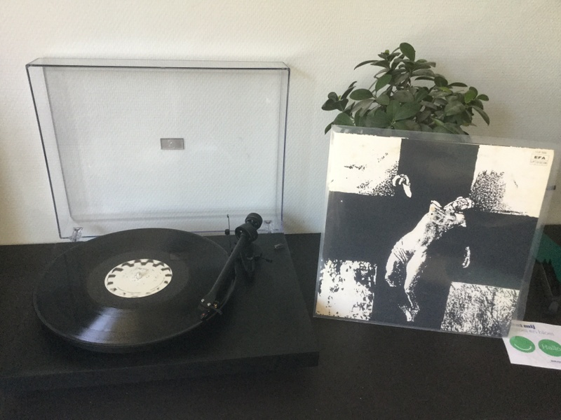

Nog een plaatje opgezet
Afbeeldingslocatie: https://tweakers.net/i/kI8Ur7OxweiF806FQMRZ0jBxwGU=/800x/filters:strip_icc():strip_exif()/f/image/v82vKgnxmEttCpTUi8AZ7Nei.jpg?f=fotoalbum_large

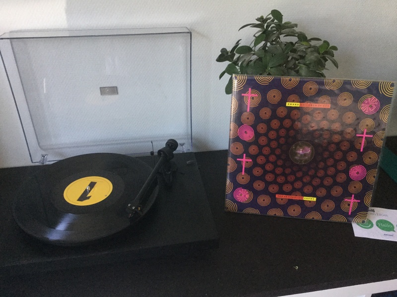

En weer een ander
Afbeeldingslocatie: https://tweakers.net/i/QelD9LXc1zf85NYIEOf3dzfsS40=/800x/filters:strip_icc():strip_exif()/f/image/9rxjzWcAGXwu6xBGteDCnE6C.jpg?f=fotoalbum_large

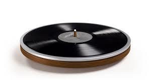

Afbeeldingslocatie: https://tweakers.net/i/z8FqFmWdJJKZkH5mUGG-C2ab3XI=/full-fit-in/4920x3264/filters:max_bytes(3145728):no_upscale():strip_icc():fill(white):strip_exif()/f/image/EgBpsZdPZLYqJOLfqwo6XkUl.jpg?f=user_large
https://miniot.com/blogs/wheel-updates/ready
Het lijkt er op dat na ruim drie jaar de Miniot Wheel vanaf juli eindelijk geleverd gaat worden aan de eerste klanten, ziet er toch best gaaf uit.
  • Cap
Cap
Leuk dat het dan toch gelukt is! Staat er ergens nog een filmpje van het finale apparaat in werking? Dat mis ik wel op de site, niet helemaal doorgespit maar in ieder geval bij de voorpagina / productpagina. Van die gladde product renders word ik nooit gelukkig, het product door de lens van een camera in werking zien en bediend zien worden vertelt 1000x keer meer en maakt het verschil tussen _/-\o_ of :/ of ;w.
  • Charly
  • Laatst online: 08:28
Vet ding wel, maar idd. Eerst zien, dan geloven. B)
  • Cap
Cap
Dat snap ik dus niet. Ze zijn klaar. Je wilt dat ding verkopen. Je verkoopt geen troep. Je verkoopt iets vernieuwends waar veel effort in zit. Dan zet je toch z.s.m. een mooie video van het ding in actie op de site? Of op zijn minst een hele rits real-life foto's van het ding in actie?
[ Voor 36% gewijzigd door Cap op 03-06-2020 15:09 ]

Wat ik vooral mis is specs.
Technische info. Daar wordt niet/nauwelijks over gerept helaas.
Maar ik ben meer van de school dat je iets nieuws ontwerpt omdat het beter danwel goedkoper is.
(schreef ik hier trouwens ook al: mr_petit in "Het Grote Vinyl Topic Deel 3" )
Ik bedoel: het is geen schilderij of poster wat je koopt; het is een apparaat met een functie.
Dus hoe goed het apparaat de functie uitoefent tov wat hij kost is een belangrijk deel van het bestaansrecht m.i.
Als dit ding namelijk dezelfde trackingkwaliteiten of gelijkloopkwaliteiten heeft als dat van een crossley of at-lp-120 of soortgelijken is het best een prijzig ding natuurlijk :P
Het is een tangentiaal ontwerp, maar hoe, en überhaupt òf de toonarm aangedreven wordt (tijdens het spelen, niet tijdens het indexeren) is mij onduidelijk.
[ Voor 10% gewijzigd door mr_petit op 03-06-2020 19:44 ]
"man is not truly one, but truly two,"

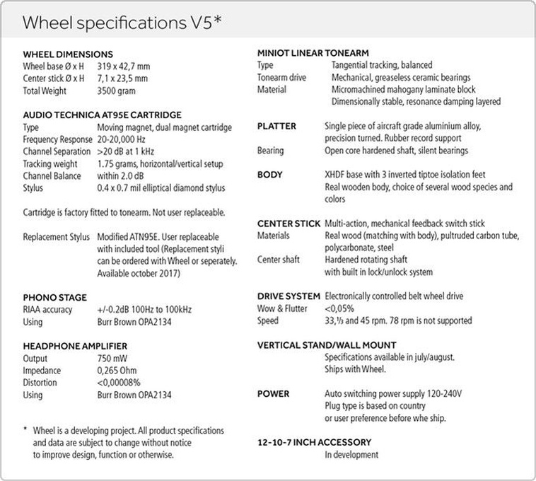

  • macdushi
  • Laatst online: 04-11 20:21
Afbeeldingslocatie: https://tweakers.net/i/Zcr9yzryKB5HFYwKDZ_ss7_EjaE=/full-fit-in/4920x3264/filters:max_bytes(3145728):no_upscale():strip_icc():fill(white):strip_exif()/f/image/px4y58mHdTIbRSnaJV1ZQc2n.jpg?f=user_large
https://www.kickstarter.c...eel-by-miniot/description
Hier staat wel wat meer info, grootste nadeel lijkt mij dat er gebruik wordt gemaakt van een aangepaste AT95e waardoor upgrades niet mogelijk zijn.
De besturing met het stickje ziet er wel heel fraai uit.
[ Voor 6% gewijzigd door macdushi op 03-06-2020 20:20 ]
  • Cap
Cap
Ja, dat was direct mijn grootste bezwaar, zo'n gemodificeerd instapelement gebruiken waardoor je nergens heen kan met je hobby. Maar dat soort mensen is ook vast niet de doelgroep. :P
Persoonlijk: ik mis dus juist de zichtbaarheid van de arm die zijn werk doet boven de plaat, het haalt voor mij zo net teveel van de charme van het vinyl draaien weg. Ik vind juist dat delicatie mechanische mooi en dat mag best gezien worden. Juist gezien worden!
Dat vind ik ook al een nadeeltje bij de tangentiale platenspelers met arm in de klep als de Technics SL-10, maar daar zie je toch wel degelijk nog de arm bewegingen door het venster.
Kortom aan mij zal ie wsch niet besteed zijn, maar wel waardering voor dat er echt weer eens iets anders geprobeerd wordt dan slechts wat combineren van bestaande belt drive motortjes, armen en een plankje voorzien van een merknaam. Dit is tenminste iets waar engineering voor nodig is. (y)

  • mr_petit
  • Laatst online: 08:50
mr_petit
opperprutser
thnx.
Apart dat ze het niet op hun site hebben staan.
Ik heb nog wel wat meer over hun tonearm gevonden:
https://miniot.com/blogs/wheel-updates/state-of-wheel
Afbeeldingslocatie: https://cdn.shopify.com/s/files/1/1032/4317/files/Arm_81ec9915-8220-4c49-8fa7-0b1077586302_grande.jpg
Wordt dus aangedreven via een schroefdraad. Dat is natuurlijk niet een hele stille aandrijving.
Eigenlijk alle tangentiale armen die ik ken hebben een snaar of spantouwtje als aandrijving (luchtlagers en die maffe rabco drive even buiten beschouwing)
Ook vraag ik me af wat de effectieve massa van dat houten toonarmpje+gestripte elementje is.
De at-95e heeft een compliantie van 17mm/N, dus wil je toch ongeveer een minimale totale effectieve massa van 10 gram zien. Ik twijfel eraan of dat gehaald wordt. Het zou een mooi meetexperiment zijn, maar ik betwijfel of ze het gedaan hebben.
[ Voor 6% gewijzigd door mr_petit op 03-06-2020 21:07 ]

Cap schreef op woensdag 3 juni 2020 @ 20:33:
Als op wat voor redenen dan ook door Miniot besloten wordt om de handdoek in de ring te gooien heb je binnen redelijke termijn een fraaie draaiende presse-papier staan. Er is geen enkele fabrikant meer die je vervanging stylus gaat maken.
Los van dat ik het qua design en minimalisme wel een fraai uitziende machine vind, is het gebruik van een niet industrie standaard element voor mij een behoorlijke rode vlag. Zeker voor een apparaat in de 500+ euro klasse.
Driving a cadillac in a fool's parade.
  • Yalopa
Yalopa
Less is more!
Ik kan me niet uitspreken over de spec's zoals @Cap en @mr_petit etc, maar ik vind het een zeer mooi apparaat en ik kan me voorstellen dat mensen dit willen betalen enkel voor de looks, waarbij ze de specs minder belangrijk vinden. Er zijn genoeg mensen die vroeger veel geld op tafel gelegd hebben voor een B&O set. Spec wise was dat toen wellicht niet het beste voor dat geld, maar een uitstraling had het zeker wel.
Het custom element maakt het ook voor mij een nogo, omdat elementen nu eenmaal verslijten, en uiteraard ook het geluid kleuren in een bepaalde smaak
You don't need eyes to see, you need vision
  • Vintage1967
  • Laatst online: 06-11 10:35
Vintage1967
Hoezo, 'Digtaal is beter'?
Ik vermoed dat er weinig bezoekers van dit topic zijn die hier helemaal voor zullen gaan. Ook ik mis de zichtbaarheid van de arm en het element. Verder is ook voor mij het aangepaste element, ondanks dat het een AT95E is waar ik zelf dagelijks heel veel plezier aan beleef, een no-go.
Over smaak valt niet te twisten en ik ben een heel groot liefhebber van de looks van mijn TD166 en Dual 704, elk met hun eigen smoel. De Wheel spreekt mij wat dat betreft helemaal niet aan (net zo min als B&O). En dat bij dit ontwerp veel aandacht is voor het design is natuurlijk prima. Hoe meer aandacht voor onze passie, hoe beter :P .
Waar ik heel veel respect en bewondering voor heb, is het feit dat er mensen zijn die dit kunnen en willen ontwerpen. Dat is wel iets anders dan copy-paste en 13-in-een-dozijn. In de jaren dat ik mij heb verdiept in de techniek van LP's en platenspelers is die bewondering en ook de verwondering alleen maar toegenomen. Al die natuurwetten waar je als ontwerper mee te dealen hebt ......... ga er maar aan staan. Alleen al het gegeven dat er twee kanalen geluid uit één groef gehaald kunnen worden, eigenlijk daarvoor al dat het er sowieso 'ingestopt' kan worden...... Ik kan echt wel beredeneren en tot op zekere hoogte begrijpen hoe dit feitelijk werkt, maar hoe meer ik er over lees, hoe minder ik blijk te weten :+ .
