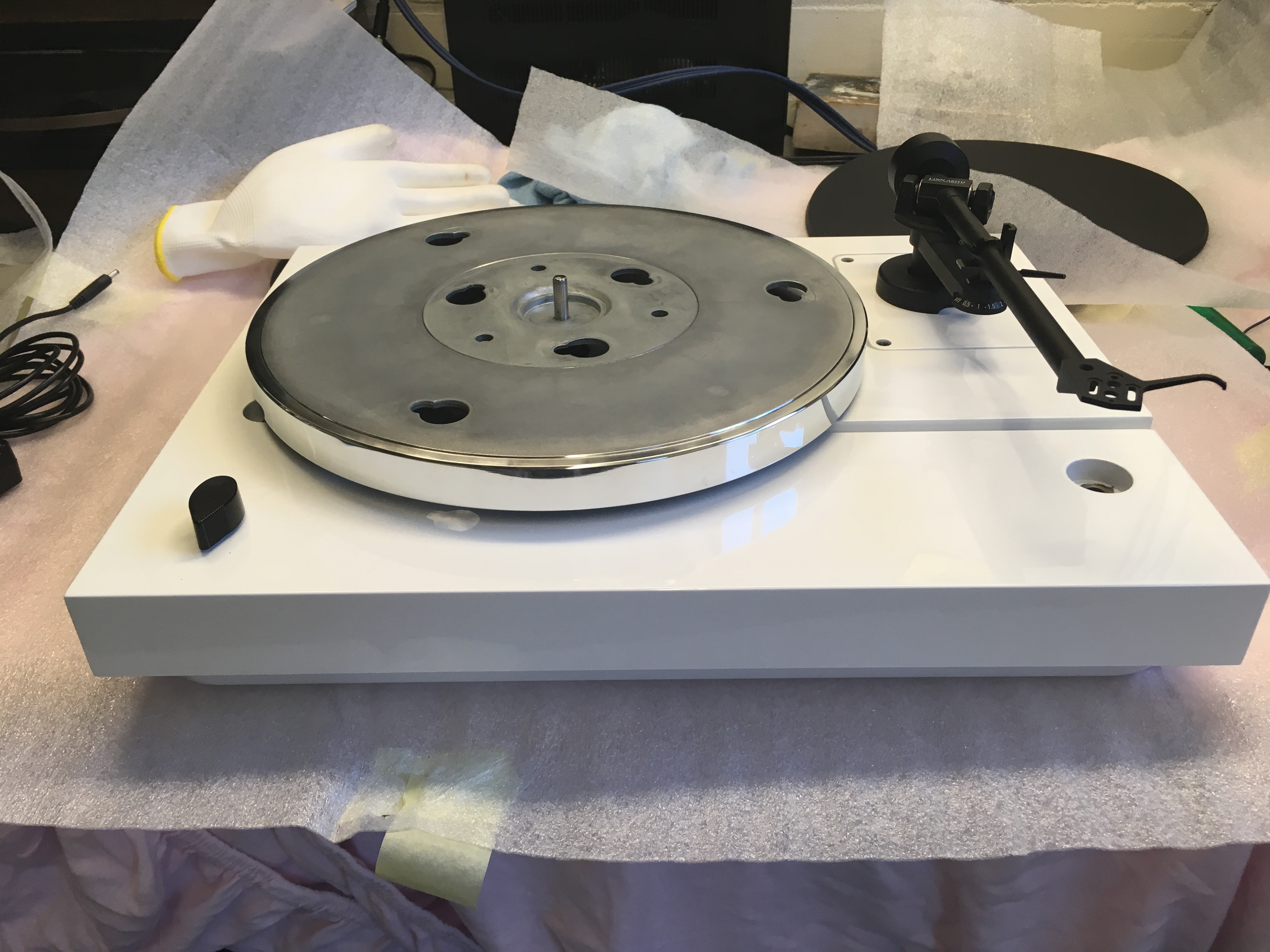

Mag ik dan nog een keer mijn platter spammen. Deze is met de polijstschijf gedaan.
Afbeeldingslocatie: https://tweakers.net/fotoalbum/image/0VNoUdtW923kbz8zaMmGUNz1.jpg

Wimmel schreef op woensdag 18 maart 2020 @ 18:01:
Leuk dat je die foto maakt, maar als je echt wilt patsen, maak dan die foto onder een hoek zodat we je reflectie zien.
Het zal wel als een lachspiegel fungeren....maar dan hebben wij ook wat om te lachen :+
Zelf gepolijst met zo'n klein vilten dremelschijfje en wat pasta zodat het 5 uur duurt of een echte polijstschijf op een slijpbank zodat het 5 minuten duurt? :P :9
Even voor de duidelijkheid: heb je nou een hoogglans wit gelakte/gespoten thorens td320 (321?) met een linn basikakito arm? zie ik dat goed? Da's best wel een opvallende combo.
Dan is het natuurlijk raar dat je nu pas die platter polijst :*)

Hoekfoto :)
Volledig met de hand gepolierd over vele dagen, nadeel is natuurlijk dat je ook de schade van de afgelopen 45 jaar beter ziet, de putjes en krasjes zie je veel beter.
Afbeeldingslocatie: https://tweakers.net/i/gU1qKS_eqffI61WvifjAmoEbnF0=/800x/filters:strip_icc():strip_exif()/f/image/Al2iufk88kYSWJ2QiS4s7hGf.jpg?f=fotoalbum_large

Het grootste probleem van dat dagenlang handpolijsten is dat je in die eenzame uurtjes niet naar een plaat kan luisteren :+
Je hebt ook de top gepolijst zie ik. Natuurlijk minder belangrijk omdat er een mat op komt, maar toch een A for efford :P
De beschadigingen waren te diep om er uit te polijsten? (meestal wordt daar eerst op geschuurd)

mr_petit schreef op woensdag 18 maart 2020 @ 18:24:
Mijn poffertjesporum is ook vervormd niet geschikt voor publieke vertoning ;) Hij is gepolijst op een echte werkbankgemonteerde polijstmachine maar het duurde toch nog een half uurtje. En ja, een TD321 hoogglans witgespoten en een Linn Akito met DL110 (inclusief een klein spacergewichtje om de compliantie een beetje beter te laten matchen).
Uiteraard heb ik hem direct gepolijst nadat de Thorens bij de spuiter vandaan kwam.

Wimmel schreef op woensdag 18 maart 2020 @ 19:54:
Ok, dus wel echt serieus gepolijst. En dus ook net/onlangs gespoten? Ik vind het er zeer chique uitzien.
Echt een soort audio juweel d:)b
Ik vind het sowieso altijd leuk als mensen hun draaitafel pimpen. Net als dat gele ding wat laatst langskwam (geloof ik een sansui). Maar daar miste geloof ik nog een gepolijste platter :Y
Maar deze ziet er qua spuitwerk echt strak uit zeg (ook logisch als hij bij een professionele spuiter is geweest)
Heb je ook een foto van in volle glorie, dus opgesteld met die zwarte (rubberen) mat en evt stofkap? (en element natuurlijk)
Ik vind ook dat dit soort foto's wel meer in dit topic mogen. Een gewone draaitafel of plaat laten zien is minder speciaal, dat zijn standaardproducten waar er honderden, duizenden of honderdduizenden van zijn. Dit zijn unieke producten. Helaas heb ik zelf geen gepersonaliseerde tafels (niet qua uiterlijk althans).
Ik weet ook niet of ik het lef zou hebben een van mijn tafels zo om te bouwen. De meesten zien er optisch goed uit.
Al zou een custom gespoten hoogglans PS-X75, evt met echte vineerstrip wel heel cool kunnen zijn :9~ (ik heb er 2 maar 1 is niet goed)

mr_petit schreef op woensdag 18 maart 2020 @ 20:11:
Dit is allemaal al een tijdje terug gedaan, ik meen in de buurt van november 2017. Zojuist even een foto geschoten, helaas heb ik niet zoveel licht.Je ziet ook dat het plateau helaas toch weer doffer wordt, ondanks de 2-componentenlakbehandeling direct na het polijsten.
Afbeeldingslocatie: https://tweakers.net/i/UPeKvUK0oaWb5Zs50zceg86wbkM=/800x/filters:strip_icc():strip_exif()/f/image/FJTSA6JvEBpwxBYGPliiv8fF.jpg?f=fotoalbum_large

Toch een zeer strakke verschijning. Doet niet onder qua styling met veel huidige producten in hogere klasses.
Is het qua dofheid van plateau dan niet verstandiger om het niet te laten lakken en eens in de zoveel tijd weer met de hand met een doekje en wat belgom te polijsten?
Ik heb er zelf helemaal geen ervaring mee, maar ik kan me voorstellen dat ik het wel een keer zou doen.

Ik heb door de jaren heen meerdere Thorens' gehad en wilde eens proberen of lakken zou helpen. Het blijft in ieder geval langer mooi dan wanneer je er niets aan doet. Ik heb ook al eens een verchromer gesproken maar die zijn geen fan van zamac verchromen. Hij wil het wel eens proberen maar dan moet ik eerst een extra plateau vinden.

Wimmel schreef op woensdag 18 maart 2020 @ 21:25:
Op zich wordt zamak wel veel verchroomd hoor. Maar ik weet niet precies hoe dat in nederland gaat.
Idealiter wordt er op zamak eerst een laag koper gezet wat op cyanide basis is. En dat soort baden worden in nederland met betrekking tot regelgeving steeds minder gebruikt/toegestaan. Wellicht worden er alternatieven gebruikt die minder goed werken en dat ze daarom er geen fan van zijn.
Je zou wellicht kunnen informeren bij engelse (sier)verchromerijen. Volgens mij is daar de regelgeving nog steeds iets soepeler.
Maar het resultaat is vaak het mooist met cyanide koper als basislaag. Goede hechting, goede vuleigenschappen van putjes en goed te polijsten. Dus je kan het best naar een verchromerij gaan die dit nog als proces gebruikt. (al gaat er vaak ook eerst cyanide koper op, daarna koper acid, daarna polijsten, daarna nikkel en daarna een heel dun laagje chroom, vooral voor de kleur ;) )
En er bestaan natuurlijk oneindig veel zamak samenstellingen, dus dat is altijd een beetje een gok.
Verchroomd plateau zou zeker mooi zijn, maar ook best prijzig denk ik.
